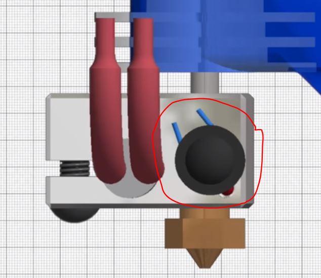

jp73 Posté(e) Mars 16, 2019 Posté(e) Mars 16, 2019 bonsoir tu devrais regarder si la vis ( entouré en rouge sur la photo ) qui tiens les deux fil ou la gaine de protection du capteur de température ne soit pas abîmé à faire un court circuit . après la mesure de ton capteur de température doit être de 100kohms à 25°. tu peux débrancher ta cartouche chauffante au niveau du connecteur de la CM et te mettre en mode voltmètre DC et voir si la tension varie dans le temps,c est normal s est la régulation de la cartouche chauffante sa serait mieux d avoir un oscilloscope. bonne soirée

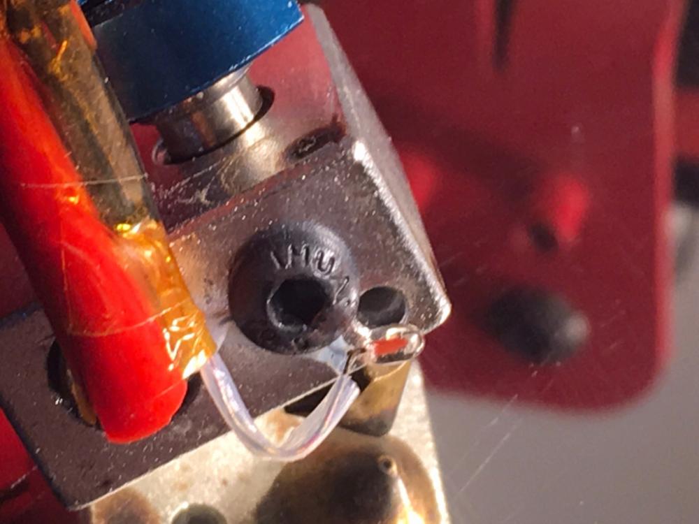

jp73 Posté(e) Mars 18, 2019 Posté(e) Mars 18, 2019 Demande à Janpolanton de donner le lien il t'a mis une image d iin site pas ,, besoins de tout racheter racheté simplement la cartouche chauffante. Il me vient une idée, est ce que ta cartouche chauffante est bien serrée dans la tête à côté du capteur de température ?
belidi Posté(e) Mars 18, 2019 Auteur Posté(e) Mars 18, 2019 Y a t il un mauvais placement ?Envoyé de mon iPad en utilisant Tapatalk
fdorful Posté(e) Mars 18, 2019 Posté(e) Mars 18, 2019 Ça c'est sûr qu'il y a mauvais placement, la thermistance devrait être dans le trou et ses deux fils chacun de chaque coté de la vis à empreinte hexagonale légèrement resserrée dessus en veillant à ne pas abimer les isolants de la sonde.
belidi Posté(e) Mars 18, 2019 Auteur Posté(e) Mars 18, 2019 Qlq un peut il me faire parvenir une photo du bon placement ?Envoyé de mon iPad en utilisant Tapatalk
belidi Posté(e) Mars 18, 2019 Auteur Posté(e) Mars 18, 2019 Ok, je viens de remettre plus ou moins les éléments en place (tjs pas compris pq cela avait bougé ?????) et via le firmw 2.16 j'ai fait monter la T qui cette fois arrive a 210 ° , le moteur de l'extrudeur fonctionne. Demain je lance un print de test pour voir si tout est remis dans le bon ordre. Si tel est le cas, encore mille merci à tous pour votre aide et patience, et puis j’espère que mon expérience servira à d'autres et de toute façon une leçon déjà : concernant le SAV : pas grand chose a attendre d'eux si ce n'est 80$ pour 56 jours d'utilisation et si réparation (envoie je le rappelle a mes frais) aucune garantie de réparation et pas de remboursement : a méditer. vais qd même voir du cote de l’ombudsman du BEUC de la C.E la légalité de tout cela.
