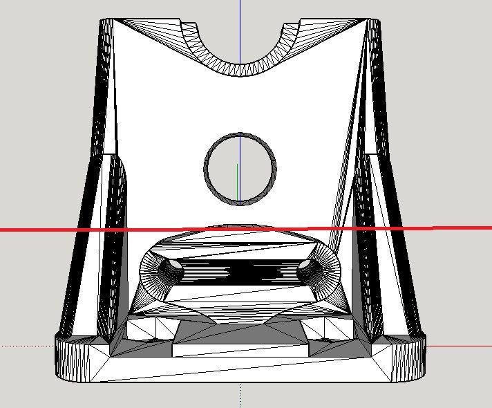

Guillaume3D Posté(e) Mars 15, 2019 Partager Posté(e) Mars 15, 2019 (modifié) Hello, Voici un STL que j'ai modifié. Dès que je l'imprime, à environ 15mm il loupe env. 0,5mm ce qui fait qui a une rupture dès que l'on y applique un peu de force ... Vous pouvez vérifier s'il vous plait ? C'est à peu près à la hauteur du trait rouge qu'il loupe un espace. E3Dv6 BL-Touch Prusa avec câbles -1,5mm.stl Merci ! PS: Sur Cura on voit l'espace: Modifié (le) Mars 15, 2019 par Guillaume3D Lien vers le commentaire Partager sur d’autres sites More sharing options...

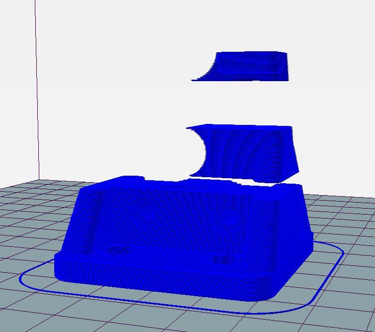

tomg778 Posté(e) Mars 15, 2019 Partager Posté(e) Mars 15, 2019 bah dis nous, j'etais justement en train de regarder, et ton STL est en 3 parties sur mon slicer... : Lien vers le commentaire Partager sur d’autres sites More sharing options...

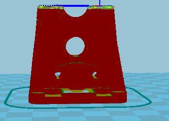

Guillaume3D Posté(e) Mars 16, 2019 Auteur Partager Posté(e) Mars 16, 2019 Il y a 14 heures, pascal_lb a dit : @tomg778 a raison, dit nous comment tu as résolut ton problème, ça peu servir pour d'autres Je voudrais bien mais j'en ais aucune idée ! J'ai supprimé quelques traits de la zone infesté et les ait refais et depuis sur mon slicer on ne voit plus rien ! Je vais l'imprimer pour voir si c'est bon .... Lien vers le commentaire Partager sur d’autres sites More sharing options...
Guillaume3D Posté(e) Mars 16, 2019 Auteur Partager Posté(e) Mars 16, 2019 @tomg778 Chez moi ça a l'air bon ... Lien vers le commentaire Partager sur d’autres sites More sharing options...
Guillaume3D Posté(e) Mars 16, 2019 Auteur Partager Posté(e) Mars 16, 2019 Je viens d'imprimer la pièce et elle est bonne ! Lien vers le commentaire Partager sur d’autres sites More sharing options...
