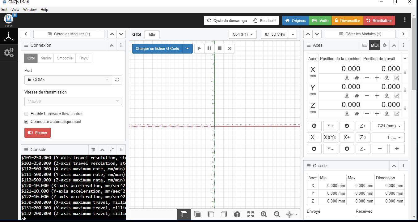

cameleon PostĂ©(e) Mars 16, 2019 PostĂ©(e) Mars 16, 2019 Bonjour, J'ai tĂ©lĂ©verser le firmware GRBL dans ma CNC avec Arduino. Le tĂ©lĂ©versement c'est fait sans problĂšme. J'ai ouvert "CNCjs" et sur GRBL je me suis connecter sur le Com 3 et sur la vitesse 11500. LĂ je suis complĂštement perdu, j'aurai aimer au moins vĂ©rifier la marche de mes Axes (XYZ), ainsi que mes endStops, Ă voir qu'ils fonctionnent correctement et dans le bon sens. Mais comme je m'y attendais, rien ne bouge, je n'ai pas accĂšs au commande de "CNCjs" ils sont tous en gris pĂąles. Je sais qu'il doit y avoir plein de configuration Ă faire, mais comme je vous l'ai dit, je suis perdu. Un peu (beaucoup d'aide) me serais utile. Voici la mĂ©thode que j'ai pris pour faire le tĂ©lĂ©versement, (Voitr lien) je n'ai pas trouver comment configurer le firmware avec Arduino. Avec les imprimantes 3D, on pouvait aller dans le fichier "Configuration.h et faire la configuration de notre imprimante 3D. Mais je ne comprend pas commet le faire avec une CNC. Lien: https://letmeknow.fr/blog/2016/07/11/piloter-une-cnc-avec-arduino-et-grbl/ Et voici quelques photos de mon imprimante Merci beaucoup cameleon   Â
Locouarn PostĂ©(e) Mars 16, 2019 PostĂ©(e) Mars 16, 2019 (modifiĂ©) Bonsoir, DĂ©jĂ , la communication avec l'arduino ne fonctionne correctement qu'Ă 115200 Bds (mais je pense que c'est une faute de frappe). Ensuite, lorsque l'on "dĂ©marre" CNCjs, le systĂšme est verrouillĂ© par sĂ©curitĂ©. Il faut commencer par cliquer sur le bouton jaune "DĂ©verrouiller". Pour pouvoir t'aider, j'aimerais savoir : - Est-ce que la communication s'est Ă©tablie ? (le bouton bleu "Ouvrir" est devenu rouge "Fermer" ?). - Est-ce que la liste des paramĂštres s'est dĂ©roulĂ©e dans la fenĂȘtre "Console" ? Si ce n'est pas oui dans les deux cas, c'est que la transmission n'est pas fonctionnelle. Par dĂ©faut, tous les paramĂštres Grbl ont reçu une valeur, mais pour info voici ce que j'utilise sur ma CNC Ă ce jour (voir fichier paramĂštres.txt joint). Tous les rĂ©glages ne sont pas applicables directement Ă une autre machine. Par exemple, les dimensions sont Ă adapter Ă celles de la machine ($130, 131, 132) et les steps/mm Ă la dĂ©multiplication mise en oeuvre ($100, 101, 102). Enfin, d'autres sont des choix affinĂ©s Ă l'usage ($110, 111, 112). Pour les modifier, il suffit de les saisir en bas de la fenĂȘtre console, valider par la touche "entrĂ©e" et faire un "ouvrir-fermer" pour vĂ©rifier que la valeur est prise en compte. Et... oublie ton imprimante ("quelques photos de mon imprimante"). Cdlt ParamĂštres.txt ModifiĂ© (le) Mars 16, 2019 par Locouarn

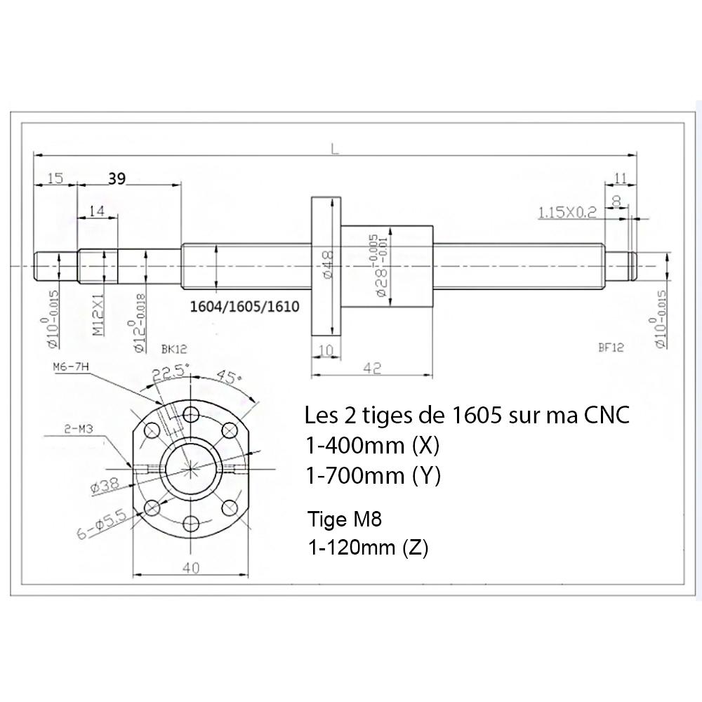

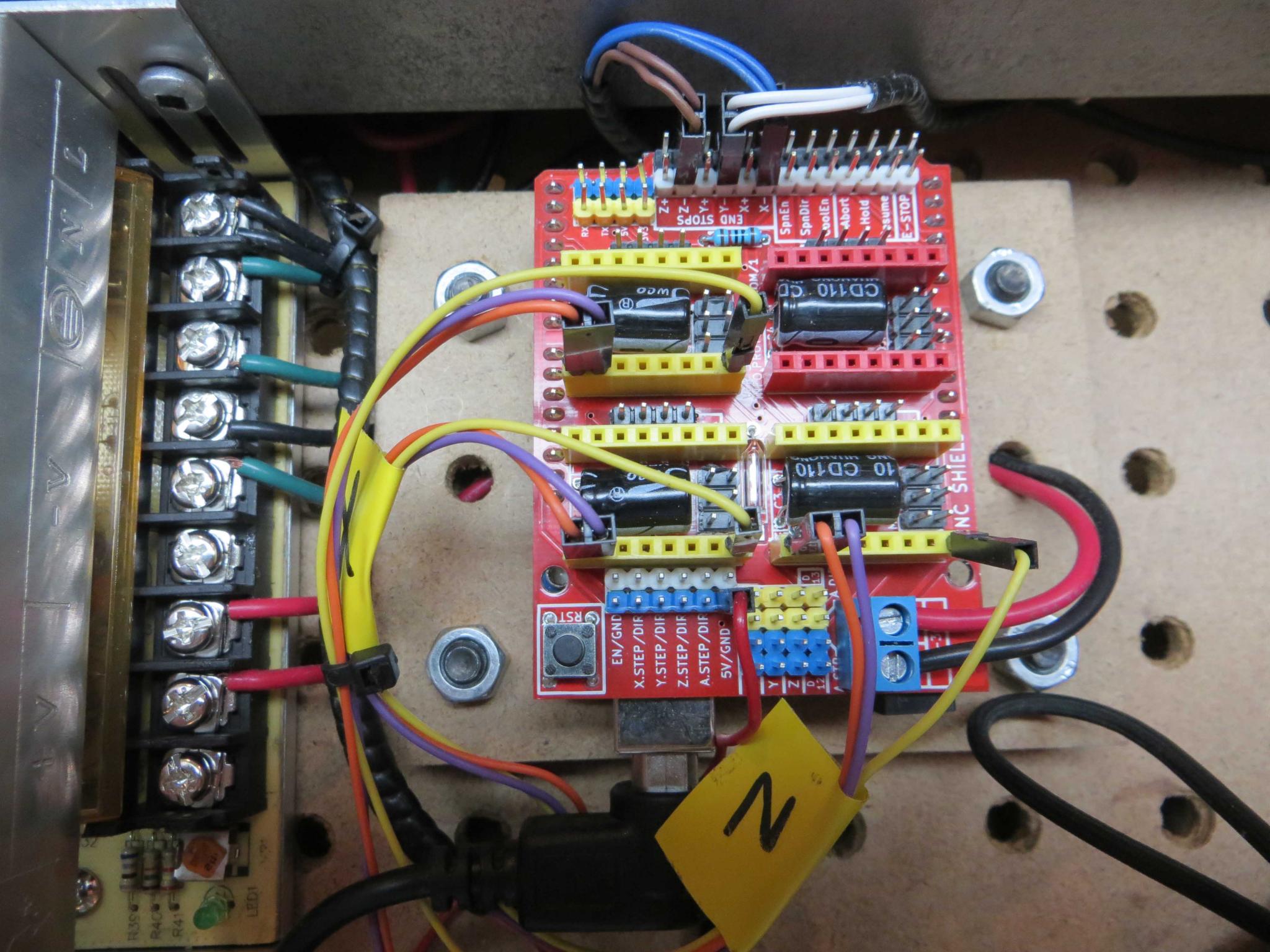

cameleon PostĂ©(e) Mars 17, 2019 Auteur PostĂ©(e) Mars 17, 2019 Bonjour, La communication semble se faire trĂšs bien. voir photo. Pour info, mes "EndStops" sont en normalement fermĂ©s. l'axe Z en FiletĂ© M8 et l'axe des X et Y en 1605 (aucune idĂ©e de ce que ça veux dire, peut-ĂȘtre "M16" merci cameleon Â
cmatec Posté(e) Mars 17, 2019 Posté(e) Mars 17, 2019 (modifié) @cameleon : tu pourras trouver des infos sur la configuration de grbl    >>>ICI>>> Comme l'a dit @Locouarn, par sécurité (et si tu as passé la ligne $22=1), tu ne peux pas déplacer tes axes manuellement tant que tu n'as pas effectué le cycle de homing, sauf si tu forces le déverrouillage. Perso, ne maßtrisant pas encore, j'ai fait mes premiers essais à "blanc", moteurs désaccouplés des axes pour éviter un "carnage". Modifié (le) Mars 17, 2019 par cmatec
cameleon PostĂ©(e) Mars 17, 2019 Auteur PostĂ©(e) Mars 17, 2019 (modifiĂ©) Bonjour, Bon pour ce qui est du dĂ©placement des axes, j'ai dĂ©terminĂ© que $100, $101,$102 ( 200 tige 16mm, ,200, tige16m et 2560, tige 8mm) La question que je me pose est-ce que je dois mettre les mĂȘme valeur Ă $110, $111 et $112 ? Mes EndStops sont normalement fermĂ©s, mais je n'ai pas trouvĂ© comment les configurer... Je prĂ©sume que le EndStops configurĂ©s, dĂ©terminera le Homing. Pour les $130, $131, et le $132 dĂ©termine la surface de ton plateau de travail. Est-ce que les changements se font directement dans CNCjs ou dans le firmware en passant pas Arduino ? Merci cameleon ModifiĂ© (le) Mars 17, 2019 par cameleon
cmatec Posté(e) Mars 17, 2019 Posté(e) Mars 17, 2019 @cameleon : Les lignes $101 à $103 servent à régler les step/mm ; les lignes $110 à $112 tes vitesses de déplacement en mm/min. Pour la configuration des sens de déplacement, il faut se référer au tableau"mask settings" que tu peux trouver dans le lien que je t'ai indiqué (voir $2) ou dans le document de @Locouarn. Pour le "homing", il faut éditer la ligne $23 avec le "mask" qui correspond à ta machine. Tout cela peut se faire directement dans cncjs.

Locouarn Posté(e) Mars 17, 2019 Posté(e) Mars 17, 2019 Il n'y a pas besoin de "calculateur", une simple opération comme je te l'ai déjà expliqué dans cette réponse. Le problÚme, c'est que tu n'as toujours pas indiqué le pas réel des vis. En cherchant un peu sur le net, j'en arrive à penser que le pas des vis de 16 est de 5 mm. Du coup le calcul donne (360 / 5 / 1.8) x 16 = 640 pour les valeurs de $ 100 et $ 101. Pour ton axe Z, je crois comprendre qu'il s'agit de vis classique diamÚtre 8 à 4 filets de 2 mm, donc pas réel de 8 mm. On a (360 / 8 / 1.8) x 16 = 400 pour la valeur de $ 102. Pour les fins de course, il n'y a rien de spécial à faire dans CNCjs. Juste s'assurer que les paramÚtres $20 et $21 sont à zéro, $22 à 1 et $23 à 3 (sauf configuration machine particuliÚre).
cameleon PostĂ©(e) Mars 19, 2019 Auteur PostĂ©(e) Mars 19, 2019 (modifiĂ©) Bonjour, Merci pour ta grande patience, Effectivement je ne connaissais pas le pas de ma M8, je pensais que c'Ă©tais standard. Pour la 1605 , le pas Ă©tait spĂ©cifiĂ©, soit 5mm. (16-05) Donc tout semble bien branchĂ© et en attente de faire quelque tests. Je suis loin d'ĂȘtre prĂȘt a utiliser ma CNC, j'ai du chemin à faire. Je voudrais au moins faire quelques test, comme faire un Homing, avancĂ© les axes manuellement par exemple. Je me demandais si le G=Codes sont les mĂȘmes que pour les imprimantes 3D, comme G28 pour le homing etc.... Pour ce qui est de faire des conceptions avec Fusion, je ne pense pas avoir trop de problĂšme, J'ai utilisĂ© 3D Max Studio et Autocad quelques annĂ©es, mais il y a longtemps. Fusion ressemble beaucoup Ă 3D Studio Max. Au pire je pourrais rĂ©installer 3Dstudio, j'ai encore tous les livres sur le soft. Par contre faire le G-code avec tout ses paramĂštres pour la CNC avec CNCjs, ça c'est une autre histoire, on verra en commençant par des objets simples. Il y a un petit soft que je me suis servi Ă l'occasion pour mes imprimantes 3D, et qui semble fonctionnĂ© aussi pour la CNC, du moins c'est que dit le site Web. C'est Pronterface. Est-ce que tu connais ? Encore merci pour tout, dĂ©solĂ© pour mon ignorance. cameleon ModifiĂ© (le) Mars 19, 2019 par cameleon

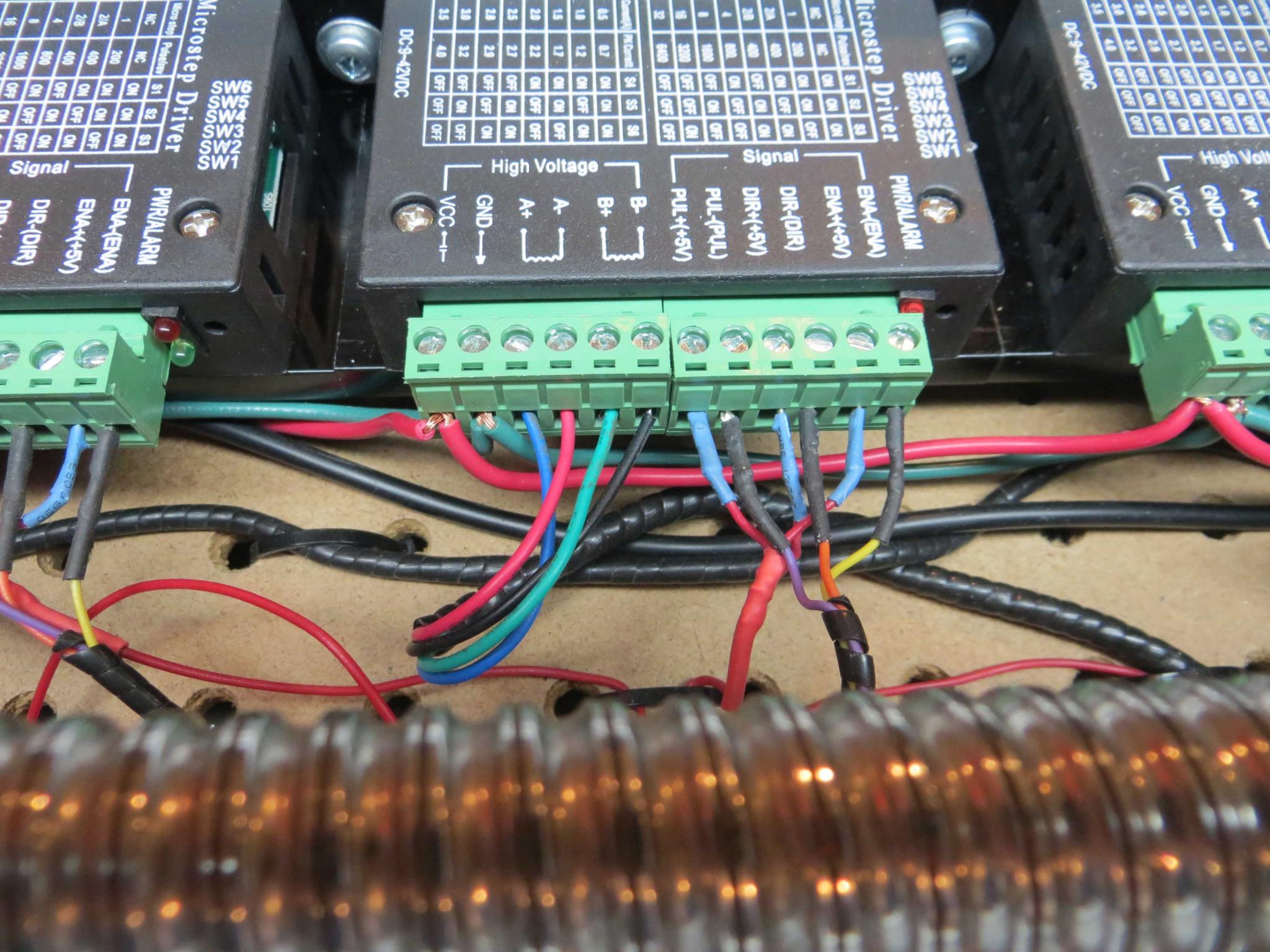

cameleon Posté(e) Mars 19, 2019 Auteur Posté(e) Mars 19, 2019 (modifié) J'avais évidemment essayé le bouton bleu "Origine" mais il ne se passe rien. J'entend un clic quelque part, mais c'est tout. Les TB6600 sont tous allumés. Je peux faire fonctionné la broche, vu qu'elle a sont propre PS. Je vais revérifier les connections au Polulu ? cameleon Modifié (le) Mars 19, 2019 par cameleon
Locouarn Posté(e) Mars 19, 2019 Posté(e) Mars 19, 2019 Quand on clique sur le bouton bleu, la console doit afficher cette séquence : client (en gris) > $H G91ok ok > Est-ce le cas ? Peux tu donner la liste complÚte de tes paramÚtres, par un copier/coller de la console, stp ? Comme ceci : $0=10 (step pulse, usec) $1=255 (step idle delay, msec) $2=0 (step port invert mask:00000000) $3=0 (dir port invert mask:00000000) $4=0 (step enable invert, bool) $5=0 (limit pins invert, bool) $6=0 (probe pin invert, bool) $10=19 (status report mask:00010011) $11=0.010 (junction deviation, mm) $12=0.002 (arc tolerance, mm) $13=0 (report inches, bool) $20=0 (soft limits, bool) $21=0 (hard limits, bool) $22=1 (homing cycle, bool) $23=3 (homing dir invert mask:00000011) $24=50.000 (homing feed, mm/min) $25=1500.000 (homing seek, mm/min) $26=250 (homing debounce, msec) $27=1.000 (homing pull-off, mm) $100=400.000 (x, step/mm) $101=400.000 (y, step/mm) $102=400.000 (z, step/mm) $110=2500.000 (x max rate, mm/min) $111=2500.000 (y max rate, mm/min) $112=1000.000 (z max rate, mm/min) $120=100.000 (x accel, mm/sec^2) $121=100.000 (y accel, mm/sec^2) $122=100.000 (z accel, mm/sec^2) $130=186.000 (x max travel, mm) $131=411.000 (y max travel, mm) $132=57.000 (z max travel, mm)
cameleon Posté(e) Mars 19, 2019 Auteur Posté(e) Mars 19, 2019 Allo,  J'ai cliqué sur le bouton bleu et voici le résultat. CNCjs 1.9.16 [Grbl] Connected to COM3 with a baud rate of 115200 Grbl 1.1g ['$' for help] client> $$ [MSG:'$H'|'$X' to unlock] $0=10 (Step pulse time, microseconds) $1=25 (Step idle delay, milliseconds) $2=0 (Step pulse invert, mask) $3=0 (Step direction invert, mask) $4=0 (Invert step enable pin, boolean) $5=0 (Invert limit pins, boolean) $6=0 (Invert probe pin, boolean) $10=1 (Status report options, mask) $11=0.010 (Junction deviation, millimeters) $12=0.002 (Arc tolerance, millimeters) $13=0 (Report in inches, boolean) $20=0 (Soft limits enable, boolean) $21=0 (Hard limits enable, boolean) $22=1 (Homing cycle enable, boolean) $23=3 (Homing direction invert, mask) $24=25.000 (Homing locate feed rate, mm/min) $25=500.000 (Homing search seek rate, mm/min) $26=250 (Homing switch debounce delay, milliseconds) $27=1.000 (Homing switch pull-off distance, millimeters) $30=1000 (Maximum spindle speed, RPM) $31=0 (Minimum spindle speed, RPM) $32=0 (Laser-mode enable, boolean) $100=640.000 (X-axis travel resolution, step/mm) $101=640.000 (Y-axis travel resolution, step/mm) $102=400.000 (Z-axis travel resolution, step/mm) $110=300.000 (X-axis maximum rate, mm/min) $111=300.000 (Y-axis maximum rate, mm/min) $112=300.000 (Z-axis maximum rate, mm/min) $120=10.000 (X-axis acceleration, mm/sec^2) $121=10.000 (Y-axis acceleration, mm/sec^2) $122=10.000 (Z-axis acceleration, mm/sec^2) $130=280.000 (X-axis maximum travel, millimeters) $131=420.000 (Y-axis maximum travel, millimeters) $132=95.000 (Z-axis maximum travel, millimeters) ok client> $H ALARM:9 (Homing fail) ok Grbl 1.1g ['$' for help] [MSG:'$H'|'$X' to unlock] >
Locouarn PostĂ©(e) Mars 19, 2019 PostĂ©(e) Mars 19, 2019 Dans un premier temps, mettez $10 = 3 car actuellement vous n'affichez que la position machine. Il faut afficher la position travail en plus car c'est elle qui est la rĂ©fĂ©rence en usinage. Tous les autres rĂ©glages sont corrects, mĂȘme si certains pourront ĂȘtre augmentĂ©s par la suite quand tout fonctionnera. Ce qui vous bloque c'est cette ALARM:9 (Homing fail). Soit vos contacts fin de course ne sont pas cĂąblĂ©s en NO (Normalement Ouvert), soit ils ne sont pas connectĂ©s aux bonnes broches du shield. Ils doivent ĂȘtre sur X+, Y+ et SpnEn (qui correspond Ă Z+, histoire connue). Etes vous certain d'avoir bien modifiĂ© (et testĂ©) depuis notre Ă©change de dimanche dernier ?

cmatec Posté(e) Mars 20, 2019 Posté(e) Mars 20, 2019 @cameleon : le shield n'est pas prévu pour fonctionner avec des endstop normalement fermés ... car il ne dispose pas de résistances pull-down. Si tu persistes, le shiel risque de ne pas trop apprécier ! 1
cameleon PostĂ©(e) Mars 20, 2019 Auteur PostĂ©(e) Mars 20, 2019 Bonjour, Mes Endstops sont maintenant NO et vĂ©rifiĂ©s. Mais il n'y a pas de changement, toujours le mĂȘme problĂšme. CNCjs 1.9.16 [Grbl] Connected to COM3 with a baud rate of 115200 Grbl 1.1g ['$' for help] client> $$ [MSG:'$H'|'$X' to unlock] $0=10 (Step pulse time, microseconds) $1=25 (Step idle delay, milliseconds) $2=0 (Step pulse invert, mask) $3=0 (Step direction invert, mask) $4=0 (Invert step enable pin, boolean) $5=0 (Invert limit pins, boolean) $6=0 (Invert probe pin, boolean) $10=3 (Status report options, mask) $11=0.010 (Junction deviation, millimeters) $12=0.002 (Arc tolerance, millimeters) $13=0 (Report in inches, boolean) $20=0 (Soft limits enable, boolean) $21=0 (Hard limits enable, boolean) $22=1 (Homing cycle enable, boolean) $23=3 (Homing direction invert, mask) $24=25.000 (Homing locate feed rate, mm/min) $25=500.000 (Homing search seek rate, mm/min) $26=250 (Homing switch debounce delay, milliseconds) $27=1.000 (Homing switch pull-off distance, millimeters) $30=1000 (Maximum spindle speed, RPM) $31=0 (Minimum spindle speed, RPM) $32=0 (Laser-mode enable, boolean) $100=640.000 (X-axis travel resolution, step/mm) $101=640.000 (Y-axis travel resolution, step/mm) $102=400.000 (Z-axis travel resolution, step/mm) $110=300.000 (X-axis maximum rate, mm/min) $111=300.000 (Y-axis maximum rate, mm/min) $112=300.000 (Z-axis maximum rate, mm/min) $120=10.000 (X-axis acceleration, mm/sec^2) $121=10.000 (Y-axis acceleration, mm/sec^2) $122=10.000 (Z-axis acceleration, mm/sec^2) $130=280.000 (X-axis maximum travel, millimeters) $131=420.000 (Y-axis maximum travel, millimeters) $132=95.000 (Z-axis maximum travel, millimeters) ok client> $X [MSG:Caution: Unlocked] ok client> $H ALARM:9 (Homing fail) ok Grbl 1.1g ['$' for help] [MSG:'$H'|'$X' to unlock] >
