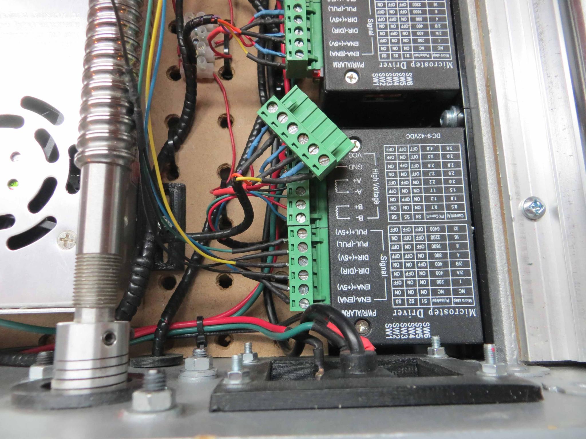

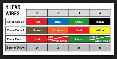

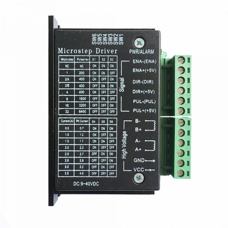

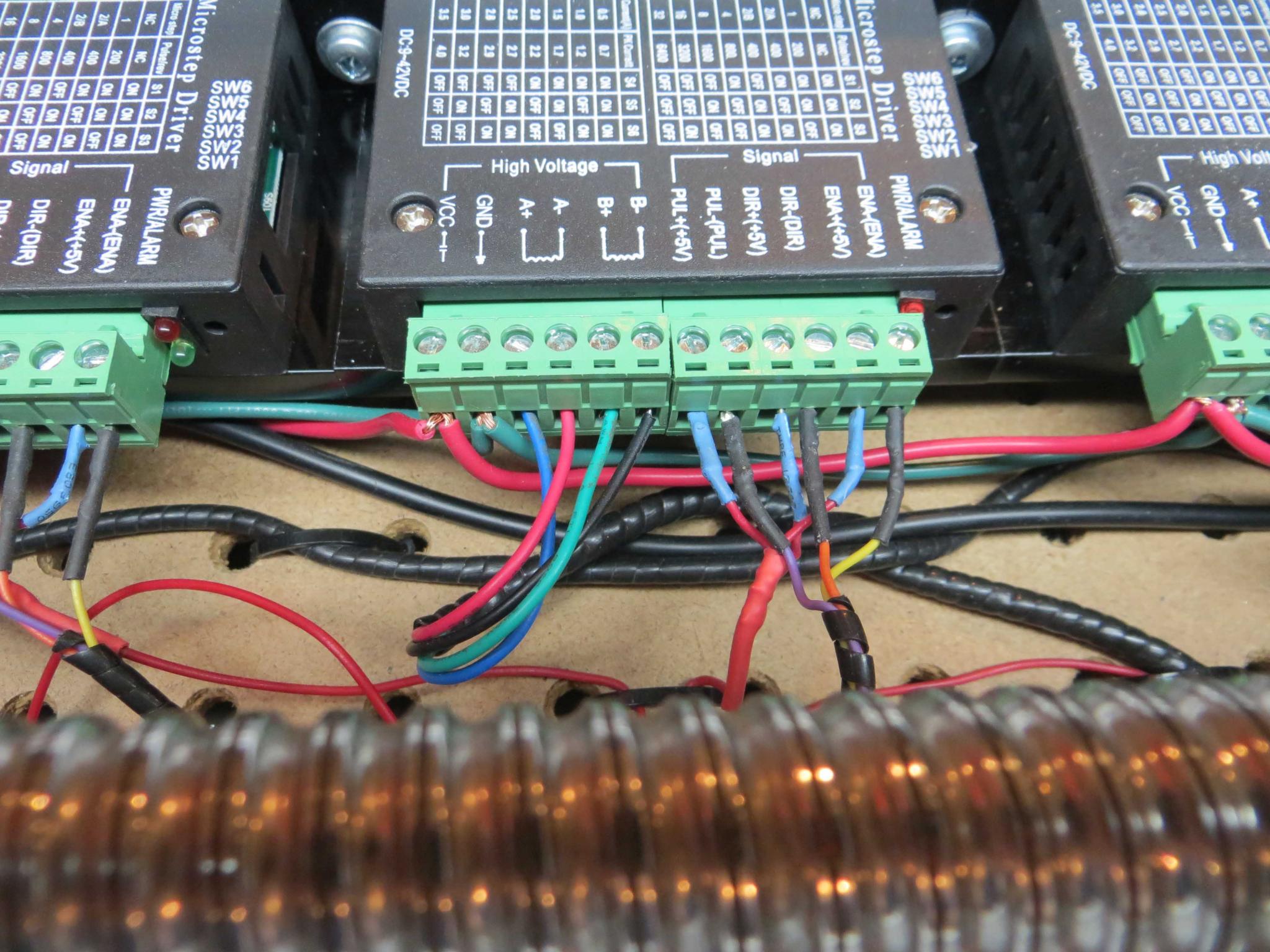

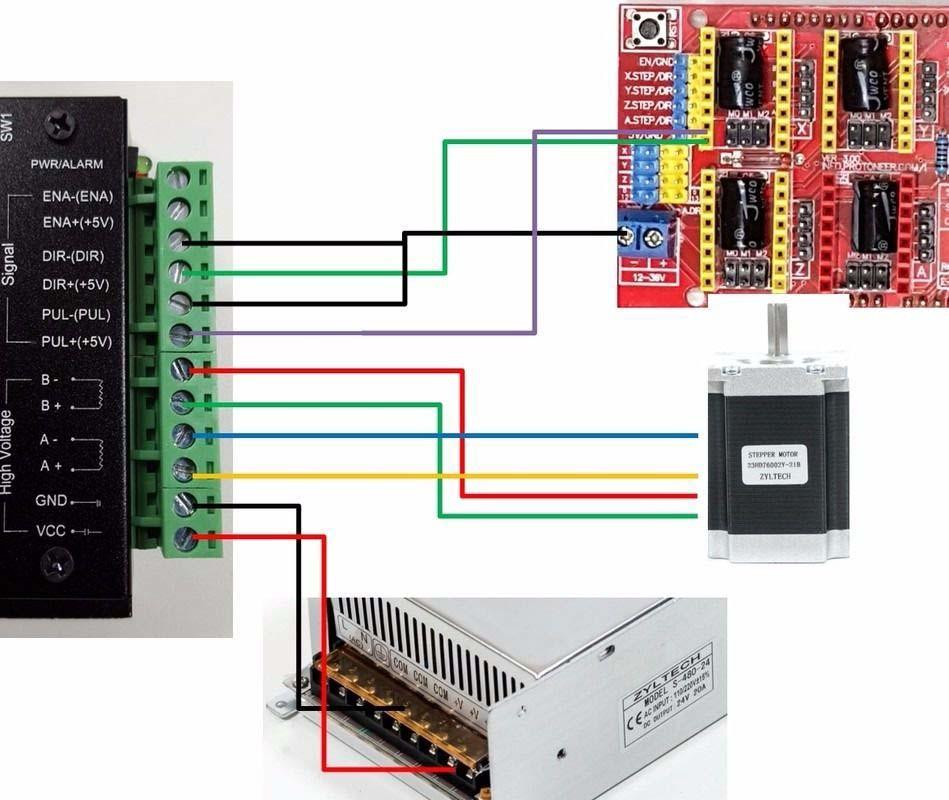

cameleon Posté(e) Mars 20, 2019 Auteur Posté(e) Mars 20, 2019 Allo, Quelque chose me tracasse... Lorsque j'ai branché mes Mema 23 au TB6600, je me suis fier au couleur des fils par rapport au photo. J'ai testé si j'avais avec un multimètre si j'avais bien le bons fils. Bleu et rouge me donne un contact, ainsi que noir et vert. (en sonde logique). Mais je viens de voir sur le TB6600, qu'il y a un + et un - pour le branchement des Menas . Comme c'est du courant continu,, et qu'il y a un +et un -, comment savoir si on n'est bien branché sur les bons pôles ? Voir les deux photos. merci cameleon
Locouarn Posté(e) Mars 20, 2019 Posté(e) Mars 20, 2019 (modifié) Il faut 5 secondes sur Google pour avoir la réponse : Noir = A+, Vert = A-, Rouge = B+, Bleu = B- J'en déduis que tu as branché exactement à l'envers. Je reconnais qu'il est difficile de faire confiance à ce que l'on trouve sur le net, on trouve tout et n'importe quoi... Sur les Nema 17, je ne me suis pas posé la question. Si le moteur tourne à l'envers, on retourne le connecteur et c'est réglé. On pourrait imaginer que branché comme tu l'as fait, les moteurs tourneraient simplement à l'envers... Avant de me lancer dans le homing et les contacts fins de courses, j'ai commencé (comme tout le monde) par tester la rotation des steppers "en l'air" pour valider les branchements. L'as tu fait ? Modifié (le) Mars 20, 2019 par Locouarn
cameleon Posté(e) Mars 21, 2019 Auteur Posté(e) Mars 21, 2019 Désolé, je me suis fier à la photo. Je vais refaire le branchement ce matin à mon retour du travail. Honnêtement, je ne sais pas ce que tu veux dire par "tester la rotation des steppers en l'air". Si c'est faire tourner les Nema à vide, non je ne l'ai pas faits, et encore moins comment le faire. Quand j'avais besoin de vérifier un Nema 17, je le connectais sur une imprimante 3D et faisais avancer l'axe en question. cameleon
cameleon Posté(e) Mars 21, 2019 Auteur Posté(e) Mars 21, 2019 Bonjour, Les changements sont faits, mais toujours le même code d'erreur. "ALARM:9 (Homing fail)" Je ne sais plus trop quoi vérifier... Sur le Web, ça semble être un problème assez récurrent, mais pas trouver de solution. merci cameleon

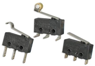

cmatec Posté(e) Mars 21, 2019 Posté(e) Mars 21, 2019 @cameleon : tu utilises quel genre de endstop ? ... comme te l'a suggéré @Locouarn : Citation SpnEn (qui correspond à Z+, histoire connue) tu as bien branché ton enstop Z sur le connecteur SpnEn ? Ton message d'erreur provient de l'échec du homing de l'axe Z, qui se passe en 2 temps : le capteur est activé à "grande vitesse" puis une deuxième fois à "vitesse lente " pour un réglage plus fin du zéro machine.
Locouarn Posté(e) Mars 21, 2019 Posté(e) Mars 21, 2019 Heu... Si on faisait tourner les moteurs dans un premier temps ? Après on verra les histoires de endstops.
cameleon Posté(e) Mars 22, 2019 Auteur Posté(e) Mars 22, 2019 Bonjour, Pour les EndStops, se sont de simples micro-switch. (Voir photo) Pour ce qui est de faire tourner les moteurs, On 'a toujours dit que l'on pouvait les faires fonctionnés que grâce a une carte comme la shield ou une ramps. Directement, je n'ai jamais voulu prendre la chance, ne sachant pas vraiment quelle tension leur envoyé. En passant, effectivement avec Fusion, on peut crée le G-Code, et même faire un simulation de notre G-Code avec une Milling virtuelle. Assez fascinant. merci cameleon

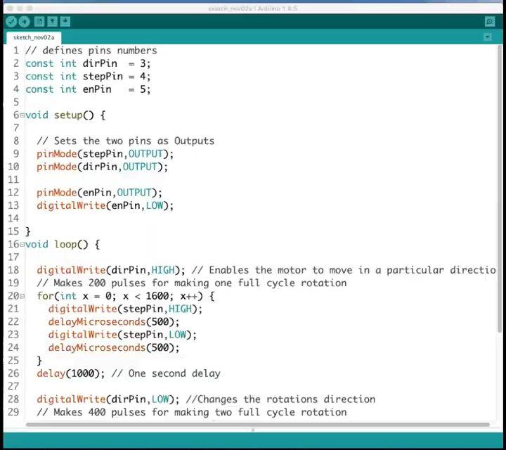

Locouarn Posté(e) Mars 22, 2019 Posté(e) Mars 22, 2019 Quand je parle de faire tourner les moteurs "en l'air", voici ce dont je parle : https://www.youtube.com/watch?v=PZbc-IgfDa8 En abordant un sujet inconnu, je commence par me renseigner, je fais des essais de ce genre, et seulement lorsque je maitrise suffisamment je me lance dans la réalisation. Faire l'inverse est une mauvaise démarche à mon humble avis.

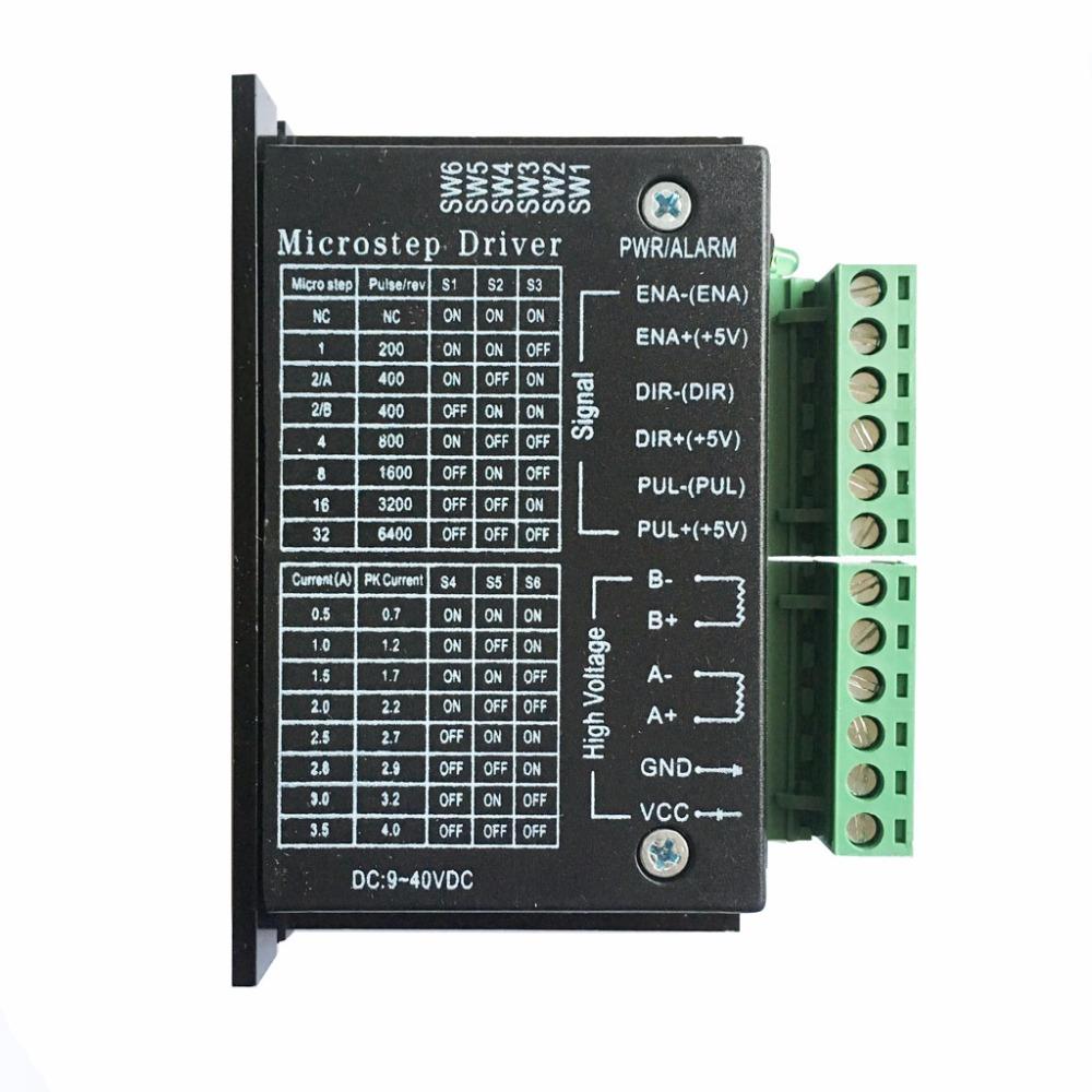

cameleon Posté(e) Mars 22, 2019 Auteur Posté(e) Mars 22, 2019 Bonjour, En attendant de regarder la vidéo attentivement, j'ai fais quelques autres vérification, en particulier le Dip Swicth des TB6600. Mes Nema sont des 57BYGH41-401A, pour un 2.8A. Donc j'avais mis mes Dip Switch , soit à 1 et 2 à "OFF", et 3 à "ON" pour ce qui est microSteps. (16) 4 et 5 à "OFF" et 6 à "ON" pour le 2.8A. Une chose que j'ai remarqué, et ça m'embête un peu, J'entends le ventilateur du P.S. tourné, ça c'est normal. mais aussitôt que je clic sur le bouton "Origine" J'entends le ventilateur diminué. comme si baissait d'intensité. Je me demande s'il aurait pas un mauvais contact ou une mauvaise configuration du GRBL. merci cameleon

cameleon Posté(e) Mars 23, 2019 Auteur Posté(e) Mars 23, 2019 (modifié) Juste une petite chose, J'ai regardé la vidéo de comment faire tourner les moteurs à vide. Il montre un fichier dans le firmware, "Arduino Sketch" voir photo, 1-Je ne sais pas comment se rendre là, (un peu comme Configuration.( et s'il y a des modifications à faire dans ce fichier ????? 2-Le moteur semble tourner dans un seul sens…. 3-Le moteur tourne automatiquement les connections faites, ou s'il faut actionné un contact. 4-Tout ça, pour vérifier que les moteurs sont fonctionnels. Est-ce qu'il y a une autre raison ? 5-Je présumer que si je dois utiliser mon autre Arduino pour faire la vérification à vide. je dois téléverser le firmware Grbl encore merci cameleon Modifié (le) Mars 23, 2019 par cameleon

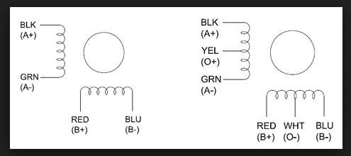

cameleon Posté(e) Mars 23, 2019 Auteur Posté(e) Mars 23, 2019 (modifié) Le 20/03/2019 at 16:06, Locouarn a dit : Il faut 5 secondes sur Google pour avoir la réponse : Noir = A+, Vert = A-, Rouge = B+, Bleu = B- J'en déduis que tu as branché exactement à l'envers. Je reconnais qu'il est difficile de faire confiance à ce que l'on trouve sur le net, on trouve tout et n'importe quoi... Sur les Nema 17, je ne me suis pas posé la question. Si le moteur tourne à l'envers, on retourne le connecteur et c'est réglé. On pourrait imaginer que branché comme tu l'as fait, les moteurs tourneraient simplement à l'envers... Avant de me lancer dans le homing et les contacts fins de courses, j'ai commencé (comme tout le monde) par tester la rotation des steppers "en l'air" pour valider les branchements. L'as tu fait ? Salut, Comment fait-on pour se retrouvé dans ce monde bizarre qui est le Web... Je regarde certaine charte de connexion pour les Nema 23, et je dois dire que pour plus que tu cherche de l'info, plus que ça devient contradictoire. Toi te me suggère, soit Noir=A+, Vert A-, Rouge =B+, Bleu =B- Mais d'autre charte me dise autre chose. (voir photo) J'avoue que c'est en perde la tête ! cameleon Modifié (le) Mars 23, 2019 par cameleon
Locouarn Posté(e) Mars 23, 2019 Posté(e) Mars 23, 2019 Bonjour, Si on cherche juste Nema 23, il est vrai que l'on trouve de toutes les couleurs. Mais si on cherche la référence exacte de tes moteurs, on tombe sur ta deuxième image(partie gauche) qui correspond à ce que j'ai écrit plus haut : https://www.goodluckbuy.com/nema-23-stepper-motor-5-5kgcm-1-8degre-4leads-41mm-57bygh41-401a.html

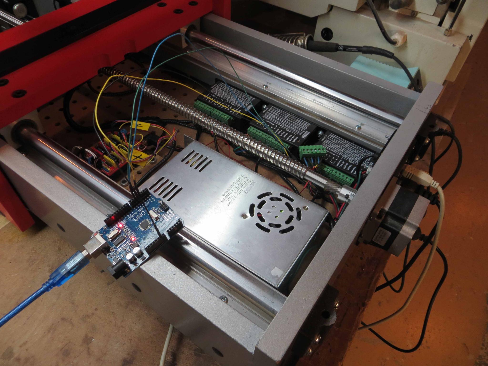

cameleon Posté(e) Mars 23, 2019 Auteur Posté(e) Mars 23, 2019 Salut, Je me doutais que tu avais raison sur le branchement de gauche. mais il faut dire que l'on retrouve de tout sur le Web. J'ai tout fais le montage de connexion (comme dans la vidéo) avec un nouveau TB6600 + un PS neuf de 360 watts + une nouvelle carte Arduino. Tout ce qui me reste a comprendre, Ce doit y mettre un Firmware dans la nouvelle Arduino, Est-ce que je mets le même Grbl que dans ma CNC ???? Je ne vois pas non plus comment il démarre le moteur, il part automatiquement, ou il faut aller dans CNCjs ??? En gros comment ça marche. merci cameleon
cameleon Posté(e) Mars 24, 2019 Auteur Posté(e) Mars 24, 2019 (modifié) Bonjour, Depuis 5hre ce matin que je me creuse la tête, mais au moins j'ai de bon résultats (si on peut dire). Comme je ne trouvais pas le fichier en téléchargement pour le test, j'ai faits un copier/coller en téléversant dans ma nouvelle Arduino ce fichier (plus bas) , en modifiant les pins. Je n'ai pas eu besoin d'enlever mes moteurs, j'ai tout simplement débranché le connecteur de la partie Arduino des TB6600, pour y connecter ceux de ma nouvelle Arduino. Pour en arriver au résultat que les moteurs et les TB6600 fonctionnent correctement. Donc, soit il y a une erreur avec la Shield ou l'Arduino, soir avec les connecteurs, soit le Grbl, ou soit avec moi Voici par photo ce que j'ai fait. cameleon // defines pins numbers const int stepPin = 4; const int dirPin = 3; const int enPin = 5; void setup() { // Sets the two pins as Outputs pinMode(stepPin,OUTPUT); pinMode(dirPin,OUTPUT); pinMode(enPin,OUTPUT); digitalWrite(enPin,LOW); } void loop() { digitalWrite(dirPin,HIGH); // Enables the motor to move in a particular direction // Makes 200 pulses for making one full cycle rotation for(int x = 0; x < 800; x++) { digitalWrite(stepPin,HIGH); delayMicroseconds(500); digitalWrite(stepPin,LOW); delayMicroseconds(500); } delay(1000); // One second delay digitalWrite(dirPin,LOW); //Changes the rotations direction // Makes 400 pulses for making two full cycle rotation for(int x = 0; x < 800; x++) { digitalWrite(stepPin,HIGH); delayMicroseconds(500); digitalWrite(stepPin,LOW); delayMicroseconds(500); } delay(1000); Modifié (le) Mars 24, 2019 par cameleon
cameleon Posté(e) Mars 24, 2019 Auteur Posté(e) Mars 24, 2019 (modifié) J'ai changé la Shield et l'Arduino, et téléverser le Grbl. Ça fonctionne toujours pas , mais l'erreur n'est plus la même, voir le fichier Donc: 1-Les moteurs fonctionnent 2-Les EndStops sont en NO 3-Changer la Shield et l'arduino 4-Il reste à vérifier le fichier Grbl téléverser 5-Câblage à vérifier (pour l'instant, manque de courage) 6-Il reste moi, (peut pas y faire grand chose ) CNCjs 1.9.16 [Grbl] Connected to COM4 with a baud rate of 115200 Grbl 1.1g ['$' for help] client> $$ $0=10 (Step pulse time, microseconds) $1=25 (Step idle delay, milliseconds) $2=0 (Step pulse invert, mask) $3=0 (Step direction invert, mask) $4=0 (Invert step enable pin, boolean) $5=0 (Invert limit pins, boolean) $6=0 (Invert probe pin, boolean) $10=3 (Status report options, mask) $11=0.010 (Junction deviation, millimeters) $12=0.002 (Arc tolerance, millimeters) $13=0 (Report in inches, boolean) $20=0 (Soft limits enable, boolean) $21=0 (Hard limits enable, boolean) $22=0 (Homing cycle enable, boolean) $23=0 (Homing direction invert, mask) $24=25.000 (Homing locate feed rate, mm/min) $25=500.000 (Homing search seek rate, mm/min) $26=250 (Homing switch debounce delay, milliseconds) $27=1.000 (Homing switch pull-off distance, millimeters) $30=1000 (Maximum spindle speed, RPM) $31=0 (Minimum spindle speed, RPM) $32=0 (Laser-mode enable, boolean) $100=640.000 (X-axis travel resolution, step/mm) $101=640.000 (Y-axis travel resolution, step/mm) $102=400.000 (Z-axis travel resolution, step/mm) $110=500.000 (X-axis maximum rate, mm/min) $111=500.000 (Y-axis maximum rate, mm/min) $112=500.000 (Z-axis maximum rate, mm/min) $120=10.000 (X-axis acceleration, mm/sec^2) $121=10.000 (Y-axis acceleration, mm/sec^2) $122=10.000 (Z-axis acceleration, mm/sec^2) $130=200.000 (X-axis maximum travel, millimeters) $131=200.000 (Y-axis maximum travel, millimeters) $132=200.000 (Z-axis maximum travel, millimeters) ok client> $X ok client> $H error:5 (Setting disabled) > Modifié (le) Mars 24, 2019 par cameleon

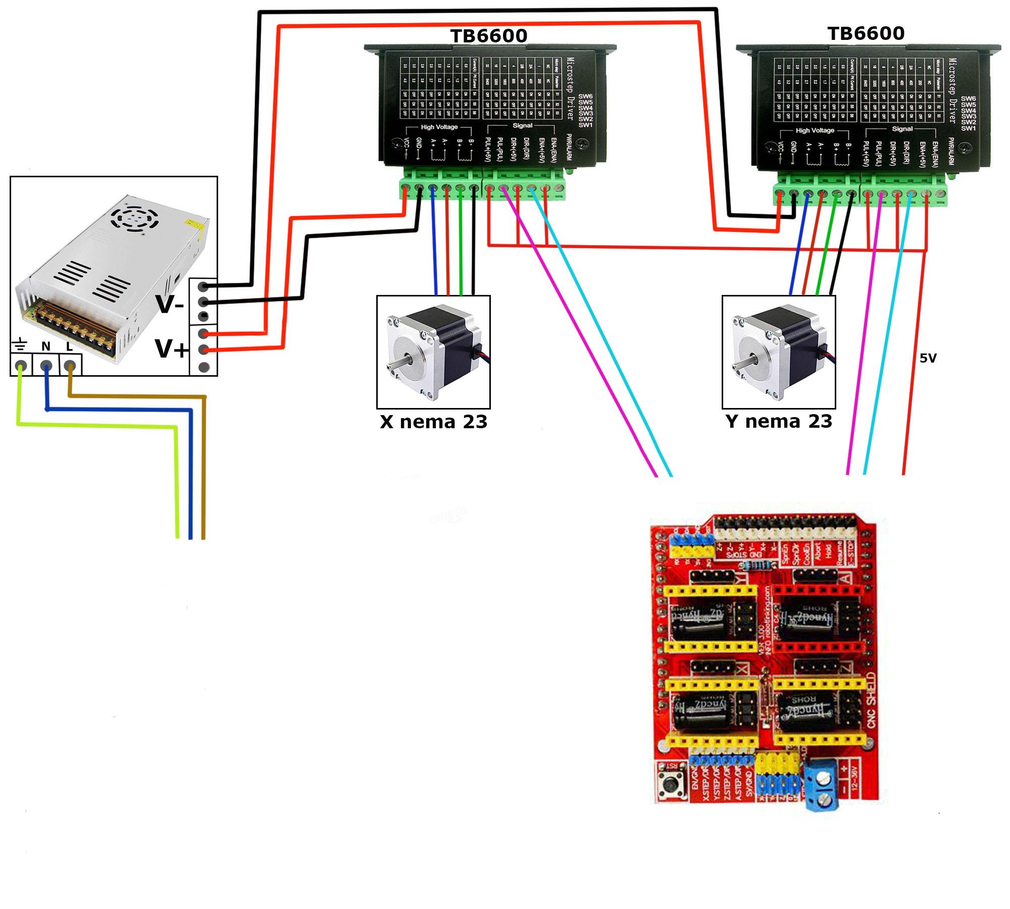

cmatec Posté(e) Mars 24, 2019 Posté(e) Mars 24, 2019 (modifié) @cameleon : sur le tb6600, as tu connecté ena-, dir- et pul- au support de driver du shield et +5V sur ena+, dir+ et pul+ (5V commun) ou l'inverse (gnd commun) ? Modifié (le) Mars 24, 2019 par cmatec
cameleon Posté(e) Mars 24, 2019 Auteur Posté(e) Mars 24, 2019 Il y a 1 heure, Locouarn a dit : Bonjour, Pour la dernière erreur j'ai une piste : Le homing fonctionne mieux si il est activé ($22=1) . Salut J'avais essayé ($22=1) l'erreur 5 n'y est plus , par contre , c'est la première erreur qui s'affiche. Je me demande si les connecteurs sont bine à la place er dans la bonne position ? Que pense tu de cette configuration ? Voir photo cameleon
cmatec Posté(e) Mars 25, 2019 Posté(e) Mars 25, 2019 @cameleon : ton gnd (pul-,dir-) est mal placé. Il faut que tu le connectes sur le support de driver (pin en face du pin direction) et ce pour chaque tb6600 1
