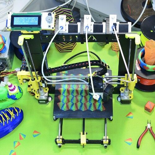

piccolini Posté(e) Mars 2, 2016 Partager Posté(e) Mars 2, 2016 Bon palpeur commandé puisque pas de réponse de Dagoma à mon mail c'est moyen, bientôt une bonne occasion à saisir.... la I3 5 têtes me fait de l'œil, joli bébé. Lien vers le commentaire Partager sur d’autres sites More sharing options...
monchyv62 Posté(e) Mars 2, 2016 Auteur Partager Posté(e) Mars 2, 2016 il y a 7 minutes, piccolini a dit : Bon palpeur commandé puisque pas de réponse de Dagoma à mon mail c'est moyen, bientôt une bonne occasion à saisir.... la I3 5 têtes me fait de l'œil, joli bébé. je suis en train de monter une i3 hephestos en complement et avec le kit d'extension du plateau Lien vers le commentaire Partager sur d’autres sites More sharing options...
piccolini Posté(e) Mars 2, 2016 Partager Posté(e) Mars 2, 2016 (modifié) Bonne initiative Modifié (le) Mars 2, 2016 par piccolini Lien vers le commentaire Partager sur d’autres sites More sharing options...
