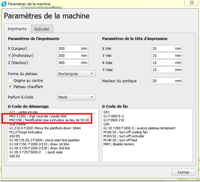

fran6p Posté(e) Mars 21, 2019 Partager Posté(e) Mars 21, 2019 Il y a 15 heures, Poisson21 a dit : Edit: question a 2 balle, on peut mettre un M92 dans le g-code de départ ? Oui, on peut. Sur ma CR10, c'est ce que je fais: Lien vers le commentaire Partager sur d’autres sites More sharing options...
Poisson21 Posté(e) Mars 21, 2019 Auteur Partager Posté(e) Mars 21, 2019 et pas besoin de m500 pour l'enregister ? Lien vers le commentaire Partager sur d’autres sites More sharing options...
fran6p Posté(e) Mars 21, 2019 Partager Posté(e) Mars 21, 2019 il y a 14 minutes, Poisson21 a dit : et pas besoin de m500 pour l'enregister ? Non pas besoin. A chaque pièce que tu trancheras avec ce gcode, il sera pris en considération. La carte mère de ma CR10 est d'origine (juillet 2017), je n'ai pas mis à jour le firmware; les modifications de mon gcode de début (comme extrudeur au début c'était celui livré avec la machine donc M92 E96 après calibration (Creality utilise 93 comme valeur), depuis j'ai mis un Titan donc maintenant j'ai M92 E419 et j'ai un double Z avec un seul moteur qui pilote les deux axes via une courroie fermée avec des poulies de 60 dents d'où le M92 Z1200) sont prises en compte. Ma carte n'accepte pas l'enregistrement via M500. Lien vers le commentaire Partager sur d’autres sites More sharing options...
