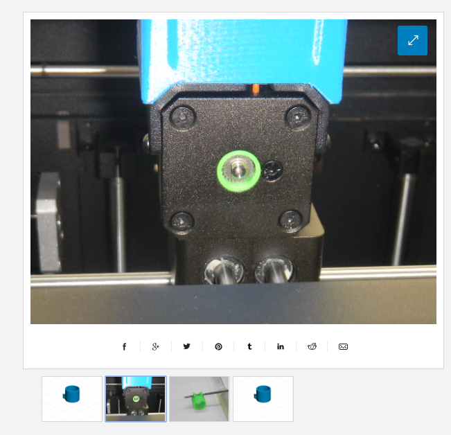

Oui c'est un guide (voir photo)
Pour ce qui est du filament, j'utilise le FlexiFil de FormFutura https://www.formfutura.com/shop/product/flexifil-black-221
beaucoup moins flex que le NinjaFlex ou autres bien connu.
Merci.

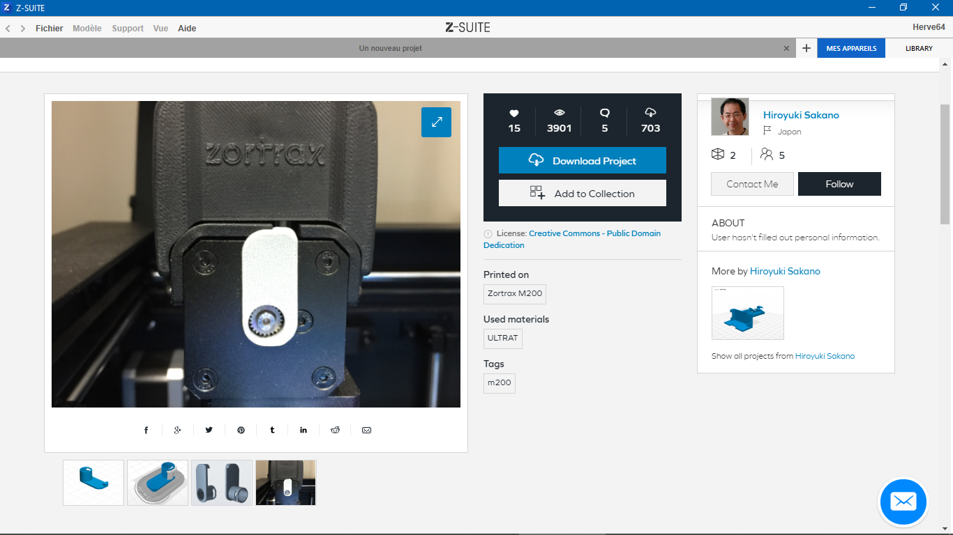

Le guide semble bien adapté mais, si j'ai bien compris le descriptif, le fait qu'il nécessite de couper la vis sans tête m'ennuie un peu, elle n'est vraiment pas grande, même à la micro meuleuse ce n'est pas gagné sans ruiner le filetage.
Un des récents commentaires semble dire que c'est efficace cependant.

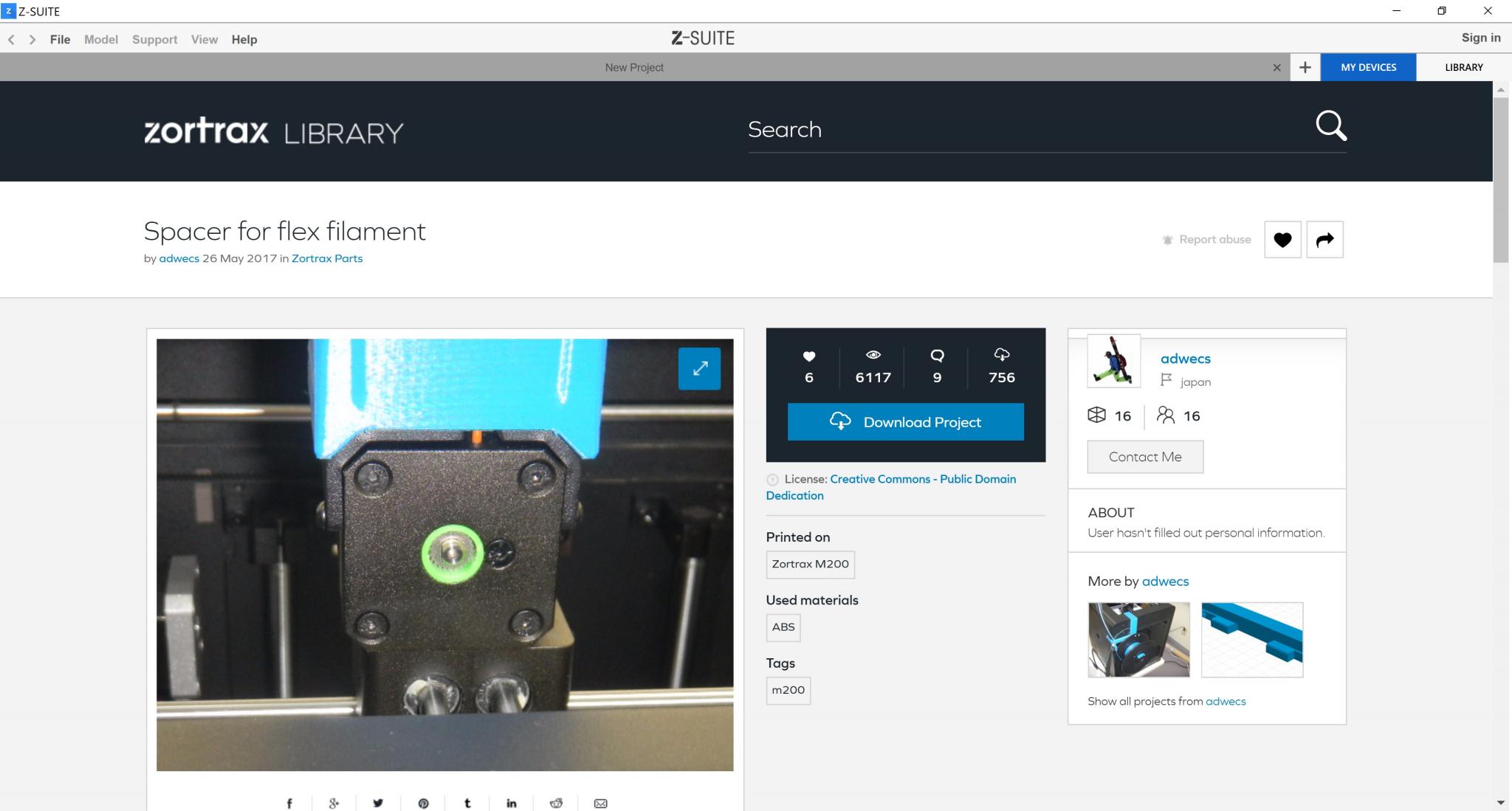

Bonsoir,
Pouvez vous me dire où vous trouvez ce guide, j'ai essayé Thingiverse et Yeggi, je n'ai rien trouvé.... j'ai essayé d'imprimer des pneus mais le filament flex se bloque au bout d'un moment...
merci pour vos réponses

Il y a 8 heures, Herve64 a dit :
Il se trouve dans la Zortrax Library, accessible depuis Z-Suite.

Bonjour, c'était tout simple, je l'avais devant le nez mais.... j'avais pas vu ! Merci beaucoup @DBC3D...
J'imprime la pièce et je vous fais part des résultats sur les pneus... c'est pour mon projet de camion 6X6 au 1/14 pour être montés sur des jantes TAMIYA...

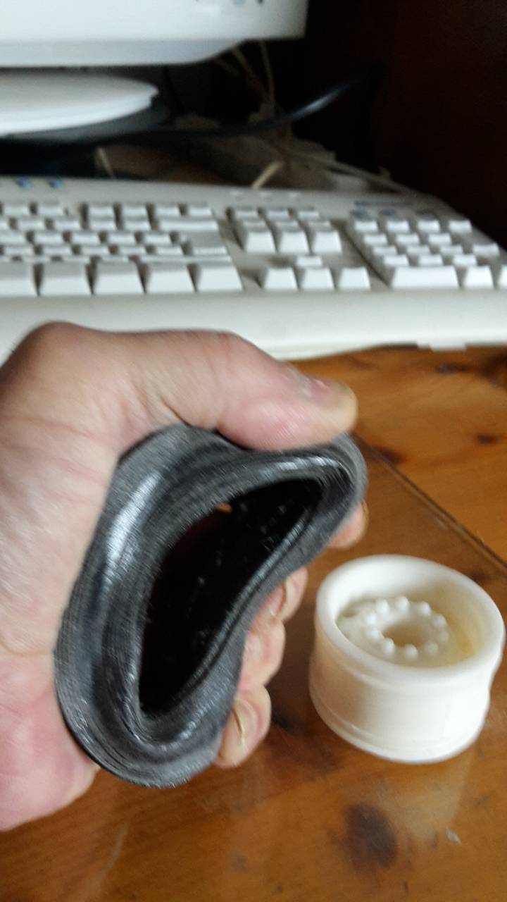

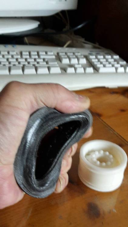

J'ai également imprimé en "Flex" sur ma ZORTRAX M200 de première génération également... j'ai trouvé cette pièce qui est bien plus facile à mettre en place et peut se retirer sans sortir le moteur d'extrusion. (celle que tu as mentionné plus haut n'a pas fonctionné chez moi malgré le fait que j'ai raccourci la vis du pignon moteur)
Pour imprimer le Flex de chez Grossiste 3D (je ne sais pas si c'est du vrai TPU , ils ne le mentionnent nulle part)
Temp 245° (à 240° ça bourre encore dans la buse)
Temp plateau 40°
Vitesse avancement -50% de la valeur normale d'impression (Z-Suite ne donne pas l'avance en mm/s .... dommage !!)
Pas de raft ni de ponts de construction.... (car ils sont très difficiles à enlever..)
Voici le résultat qui est très correct et en jouant sur les épaisseurs on arrive à trouver la flexibilité souhaitée....
 https://photos.app.goo.gl/saX96L8ZZR2nszym9
Le flex imprimé en solide remplissage maxi est d'une résistance époustouflante.... les strates de couches de fil ne se délitent pas du tout et la résistance est de loin bien meilleure que l'ABS

Bonjour Alex,
Fichier envoyé.... Cette pièce est bien plus performante que celle que j'ai mentionné plus haut (qui pourtant à l'avantage de pouvoir se mettre et s'enlever sans démontage du support de moteur d'entrainement) mais.... le filament se bloquait encore de temps en temps.
Avec cette entretoise, le TPU passe très bien et je laisse le système en place qui ne gêne en rien le passage d'autres filaments.
Je joins ici le fichier au cas où d'autres personnes seraient intéressées....
J'ai envoyé le fichier ZCODE plutôt que le STL afin que les paramètres d'impression que j'ai utilisés soient intégrés....
Spacer-for-Flex-filaments_V2.zcode

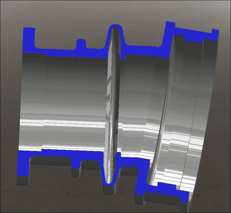

bonjour Herve64

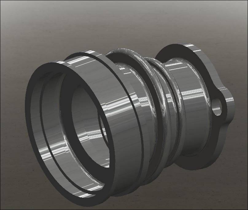

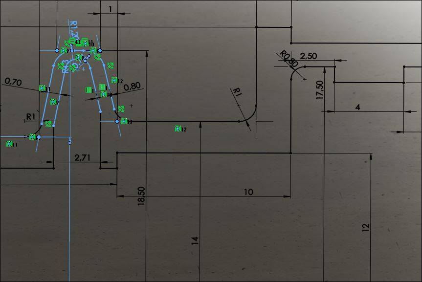

  1. je  viens de commander du TPU Formfutura Python Flex, pour imprimer cette pièce
  2. ma question est pour les supports vue le profil de la pièce car ce sera la première impression en filament souple que je vais faire
  3. ZORTRAX M200   Spacer for flex filament   ZT-HE Hot End
Lien vers le commentaire
Partager sur d’autres sites
Perso, j'imprimerais la pièce avec la face qui a les trous de fixation à la base du plateau... En respectant les paramètres que j'ai envoyé plus haut, je pense que tu devrais sortir ta pièce sans problème...
Cependant, je trouve que tu as beaucoup d"épaisseur de parois, le TPU se comportera comme du caoutchouc uniquement avec des épaisseurs très réduites... Je pense que ta pièce est une durite de turbo ou d'admission et tu dois avoir besoin d'élasticité... j'ai peur qu'avec ces épaisseurs, tu sois déçu du résultat car ton TPU va se comporter comme de l'ABS, en beaucoup plus solide et résistant aux chocs, à la compression et à l'arrachement mais....ne sera pas souple du tout....
Le TPU est ultra solide et les couches de dépôt de fil sont impossible à couper, même en épaisseur très réduite, il garde toute sa solidité et gagne en élasticité.
Tiens nous au courant.....
Herve
Modifié (le) par Herve64

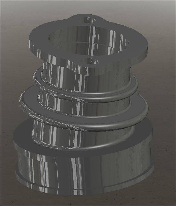

Bonjour
Merci pour les informations je viens de recevoir le filament .J'ai fais une modification sur la durite au niveau du soufflet car je n'avais pas fais attention a l’évidement 🤓 ,comme sur l'original  Pour l'épaisseur des parois ce sont les cotes de l'original
je vous Tiens nous au courant
marc
Très bien, mais je pense que l'épaisseur devra être encore réduite  pour avoir l'a souplesse de la pièce originale.... mais fais ton test comme ça et vois comment se comportent le Spacer ainsi que ta buse HT -ZE et voir si vraiment il te faut réduire les épaisseurs en fonction du résultat....
Tu travailles avec quel logiciel de dessin 3D?...
