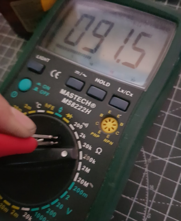

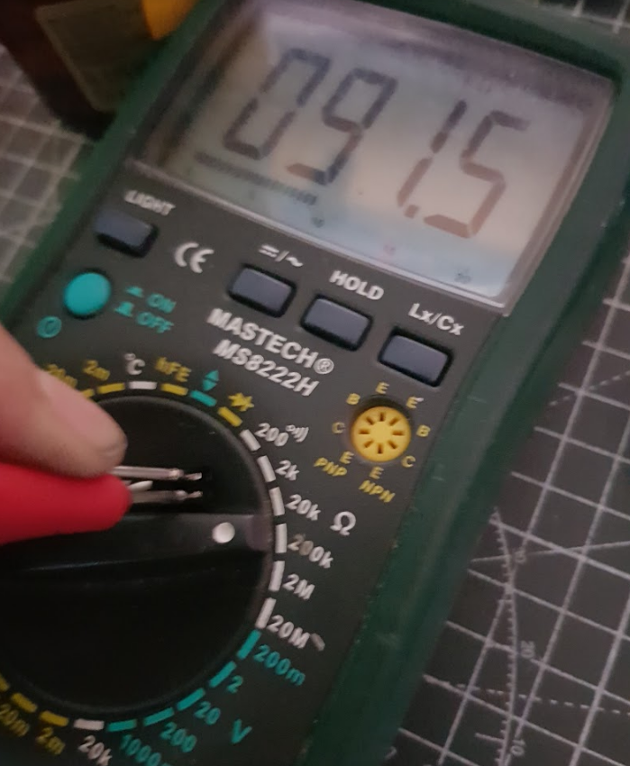

martial Posté(e) Mars 23, 2019 Posté(e) Mars 23, 2019 Bonjours, je me tourne vers vous car j'ai un problème avec mon extrudeur, enfin avec la chauffe. J'ai mis en chauffe manuellement le plateau ainsi que l'extrudeur (chauffe bien passé), je commence à vouloir imprimé un fichier est la message problème avec la chauffe de l'extrudeur. J'ai démonté lextrudeur pour voir si un fil été débranché mais rien d'anormal, ouverture du boitier tout normal aussi . D'où peut venir mon problème?
Epsylon3 Posté(e) Mars 23, 2019 Posté(e) Mars 23, 2019 (modifié) ca peut etre une mauvaise soudure dans la gaine... j'ai deja vu ca à 5cm du connecteur hotbed pour la thermistance... il faut déconnecter la prise de la carte mere (une a la fois pour pas les inverser) et vérifier avec un ohm metre que tu as aux environs de 80-100KOhm (la valeur des thermistances descend vite si c'est chaud) Modifié (le) Mars 23, 2019 par Epsylon3
martial Posté(e) Mars 23, 2019 Auteur Posté(e) Mars 23, 2019 il y a 53 minutes, Epsylon3 a dit : ca peut etre une mauvaise soudure dans la gaine... j'ai deja vu ca à 5cm du connecteur hotbed pour la thermistance... il faut déconnecter la prise de la carte mere (une a la fois pour pas les inverser) et vérifier avec un ohm metre que tu as aux environs de 80-100KOhm (la valeur des thermistances descend vite si c'est chaud) je regarde ça tout à l'heure. Pour la mesure je prend les 2 pins à chaque fois ?
martial Posté(e) Mars 23, 2019 Auteur Posté(e) Mars 23, 2019 Alors j’ai testé les quartes connecteur est j’en ai juste un qui m’affiche en alternant 20 puis 30 sur les autres je n’arrive pas à avoir quelques choses.
Epsylon3 Posté(e) Mars 24, 2019 Posté(e) Mars 24, 2019 juste les 2 connecteurs du bas... faut mesurer les fils, pas la carte...
martial Posté(e) Mars 24, 2019 Auteur Posté(e) Mars 24, 2019 Rien sur les deux connecteurs , le multimètre ne bouge pas
martial Posté(e) Mars 24, 2019 Auteur Posté(e) Mars 24, 2019 il y a 2 minutes, Epsylon3 a dit : Yep ton multimètre ne marche pas... à priori si il fonctionne j'ai essayé avec une résistance.
Epsylon3 Posté(e) Mars 24, 2019 Posté(e) Mars 24, 2019 Tu fais comme ca ? Y'a vraiment très peu de chance que les 2 ne fonctionnent pas
martial Posté(e) Mars 24, 2019 Auteur Posté(e) Mars 24, 2019 il y a 45 minutes, Epsylon3 a dit : Tu fais comme ca ? Y'a vraiment très peu de chance que les 2 ne fonctionnent pas oui je fait comme ça mais je me suis mis sur 200 est pas 200K c'est peu être pour ça. je re teste ce soir
Epsylon3 Posté(e) Mars 24, 2019 Posté(e) Mars 24, 2019 200 c'est pour les résistances de chauffage... environ 12/13 ohm pour celle de la tete...
martial Posté(e) Mars 24, 2019 Auteur Posté(e) Mars 24, 2019 Alors celui de gauche reste sur le 1 sans bouger quant à l’autre 136,4. parcontre quand je prend la mesure de celui de gauche au niveau de la broche à 6 trou cela bouge puis ce met à 0,00

martial Posté(e) Mars 25, 2019 Auteur Posté(e) Mars 25, 2019 (modifié) Je viens de tester les 2 fils blancs en y mettant une pile de 9 v le courant passe sur ceux de la thermistance pareil le courant passe. Vu que j’avais une autre tête dextrution en avance je l’ai monté es pareil toujours 00,0 . je deviens fou Modifié (le) Mars 25, 2019 par martial
Epsylon3 Posté(e) Mars 25, 2019 Posté(e) Mars 25, 2019 0 semble semble indiquer un court-circuit qqpart les 2 fils blanc se touchent qqpart
martial Posté(e) Mars 25, 2019 Auteur Posté(e) Mars 25, 2019 il y a 2 minutes, Epsylon3 a dit : 0 semble semble indiquer un court-circuit qqpart les 2 fils blanc se touchent qqpart Ce n’est pas les blancs à 00,0 ce sont les rouges, ceux de la cartouche
Epsylon3 Posté(e) Mars 25, 2019 Posté(e) Mars 25, 2019 (modifié) ah, c'est normal alors si tu es sur 200K sur l'ohm metre... le probleme n'est pas la.. 13 ohms environ la résistance de chauffe 40W 24V Modifié (le) Mars 25, 2019 par Epsylon3
martial Posté(e) Mars 25, 2019 Auteur Posté(e) Mars 25, 2019 il y a 4 minutes, Epsylon3 a dit : ah, c'est normal alors si tu es sur 200K sur l'ohm metre... le probleme n'est pas la.. 13 ohms environ la résistance de chauffe 40W 24V Je comprends pas la ??
Epsylon3 Posté(e) Mars 25, 2019 Posté(e) Mars 25, 2019 (modifié) ton probleme est sur la thermistance, elle doit etre à 130kOhm environ comme l'autre la résistance/cartouche de chauffage c'est autre chose, le connecteur vert Modifié (le) Mars 25, 2019 par Epsylon3
martial Posté(e) Mars 25, 2019 Auteur Posté(e) Mars 25, 2019 Je viens de tester le connecteur vert il ne m’affiche rien si l’imprimante n’est pas allumé. Allume il m’affiche 15,2
