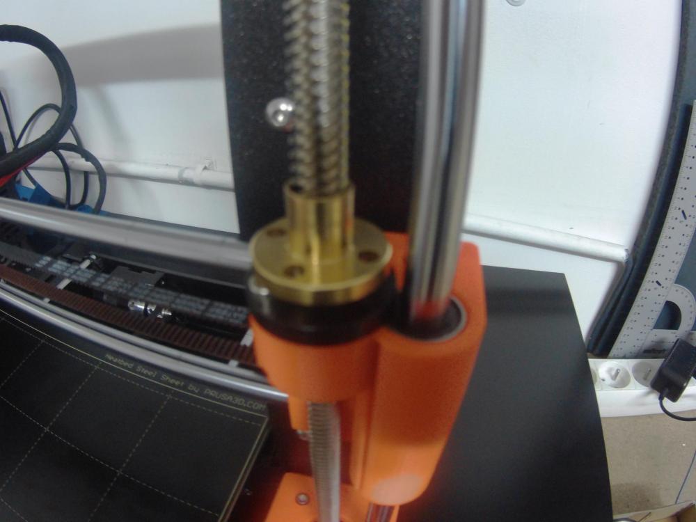

Guillaume3D Posté(e) Mars 26, 2019 Partager Posté(e) Mars 26, 2019 (modifié) Yop, J'ai regardé sur l'axe Z de la prusa MK3S et il m'a semblé que les trous pour les tiges T8 étaient assez petit, donc est-ce que sur la Prusa MK3S les tiges sont bien des T8 de 8mm de large ? @didrod T'avais pas laissé un message sur ce lien: https://www.thingiverse.com/thing:3226689/comments comme quoi tes écrous étaient trop petit ? Et donc ta du racheter les écrous noir de la prusa MK3S ? Écrous T8 MK3 ? T8 ? Modifié (le) Mars 26, 2019 par Guillaume3D Lien vers le commentaire Partager sur d’autres sites More sharing options...
Oze Posté(e) Mars 26, 2019 Partager Posté(e) Mars 26, 2019 Salut Guillaume, Je viens de regarder en démontant l'un des deux écrous de mon clone, j'avais acheté le modèle de vis trapé ici : https://fr.aliexpress.com/item/RepRap-3D-Printer-THSL-300-8D-Lead-Screw-Dia-8MM-Thread-8mm-Length-300mm-with-Copper/32435304660.html?spm=a2g0s.9042311.0.0.27426c371f1mmO Et l'écrou ce monte parfaitement bien sur ma Prusa, j'en conclus que ce sont bien des T8 de 8mm 1 Lien vers le commentaire Partager sur d’autres sites More sharing options...
Guillaume3D Posté(e) Mars 27, 2019 Auteur Partager Posté(e) Mars 27, 2019 Il y a 9 heures, Oze a dit : Salut Guillaume, Je viens de regarder en démontant l'un des deux écrous de mon clone, j'avais acheté le modèle de vis trapé ici : https://fr.aliexpress.com/item/RepRap-3D-Printer-THSL-300-8D-Lead-Screw-Dia-8MM-Thread-8mm-Length-300mm-with-Copper/32435304660.html?spm=a2g0s.9042311.0.0.27426c371f1mmO Et l'écrou ce monte parfaitement bien sur ma Prusa, j'en conclus que ce sont bien des T8 de 8mm Merci, exactement ce que je voulais savoir Et est-ce que écrous en laiton est plus petit que l'écrous noir de la photo ? Lien vers le commentaire Partager sur d’autres sites More sharing options...
Oze Posté(e) Mars 27, 2019 Partager Posté(e) Mars 27, 2019 (modifié) Oui par contre l'écrou noir est plus grand que l'écrou laiton, et l'entraxe des trous de passage de vis n'est pas la même non plus Si tu veux les dimensions je peux te les noter sans problème ! Modifié (le) Mars 27, 2019 par Oze Lien vers le commentaire Partager sur d’autres sites More sharing options...
Guillaume3D Posté(e) Mars 27, 2019 Auteur Partager Posté(e) Mars 27, 2019 il y a 3 minutes, Oze a dit : Si tu veux les dimensions je peux te les noter sans problème ! Juste l'entraxe, entre la T8 et la vis de guidage. En théorie c'est soit 18mm soit 21 mm. Merci Lien vers le commentaire Partager sur d’autres sites More sharing options...
Oze Posté(e) Mars 27, 2019 Partager Posté(e) Mars 27, 2019 Oui tu à raison, l'entraxe entre les deux axes est de 18mm 1 Lien vers le commentaire Partager sur d’autres sites More sharing options...
Guillaume3D Posté(e) Mars 27, 2019 Auteur Partager Posté(e) Mars 27, 2019 il y a 3 minutes, Oze a dit : Oui tu à raison, l'entraxe entre les deux axes est de 18mm Merci Lien vers le commentaire Partager sur d’autres sites More sharing options...
