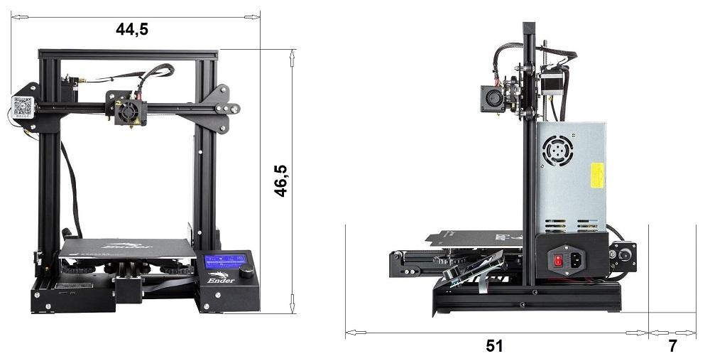

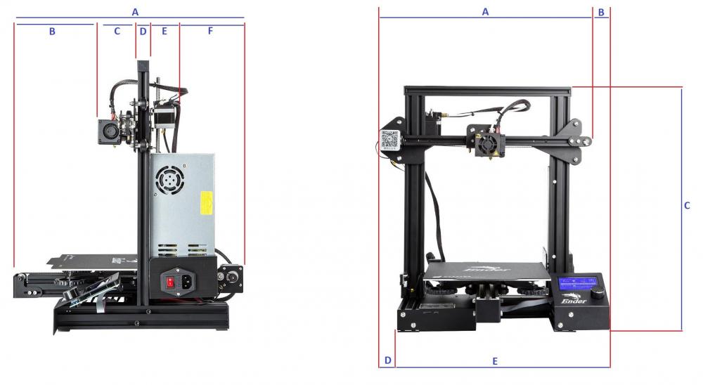

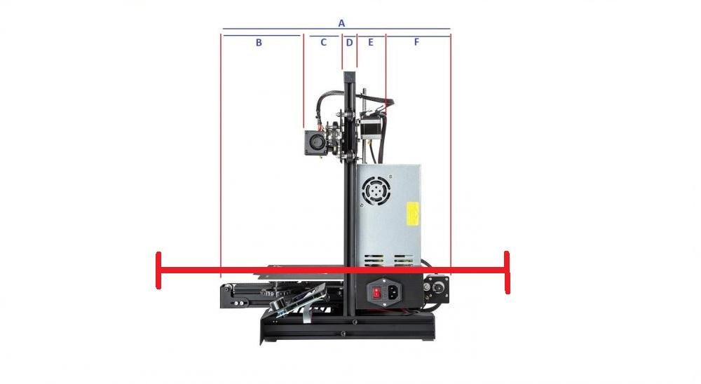

Snipou Posté(e) Mars 28, 2019 Partager Posté(e) Mars 28, 2019 Salut a tous. Je suis en train de faire un meuble/caisson pour ma future ender3 qui va arriver d'ici une semaine ou deux. (j'ai une anet a8 depuis un moment..) J'aurai besoin d'une âme charitable pour me donner quelques côtes dont j'ai besoin pour bien dimensionner mon meuble. Pour faire plus simple, j'ai fait un petit jpeg, il me faudrait les dimensions suivantes, ainsi, si possible, une photo de l'imprimante avec l'extrudeur au plus haut (axe z au max en hauteur) pour voir l'encombrement en hauteur. Je posterai des photos / tuto du meuble si ça intéresse du monde Merci d'avance s'il y a des motivés pour m'aider Lien vers le commentaire Partager sur d’autres sites More sharing options...

Bosco2509 Posté(e) Mars 28, 2019 Partager Posté(e) Mars 28, 2019 Il y a 1 heure, Snipou a dit : Salut a tous. Je suis en train de faire un meuble/caisson pour ma future ender3 qui va arriver d'ici une semaine ou deux. (j'ai une anet a8 depuis un moment..) J'aurai besoin d'une âme charitable pour me donner quelques côtes dont j'ai besoin pour bien dimensionner mon meuble. Pour faire plus simple, j'ai fait un petit jpeg, il me faudrait les dimensions suivantes, ainsi, si possible, une photo de l'imprimante avec l'extrudeur au plus haut (axe z au max en hauteur) pour voir l'encombrement en hauteur. Je posterai des photos / tuto du meuble si ça intéresse du monde Merci d'avance s'il y a des motivés pour m'aider J'ai pas de Ender-3... mais (brièvement) une A10M, qui est un clone de la Ender-3... et si je peut me permettre : N'oublie pas que le plateau se déplace sur l'axe Y. Et si on compte les déplacements... cela donnerai plutôt cela : En terme de profondeur... on est plutôt près des 60cm de profondeur. En largeur... un minimum de 45cm de largeur. En hauteur... un bon 40cm... sans compter le support de bobine. Lien vers le commentaire Partager sur d’autres sites More sharing options...
Vector Posté(e) Mars 29, 2019 Partager Posté(e) Mars 29, 2019 (modifié) Salut @Snipou et @Bosco2509, voici les dimensions que j'ai relevées, les 51 cm inclus les pinces du plateau chauffant, les 7 cm sont pour les fils de son alimentation : Modifié (le) Mars 29, 2019 par Vector Lien vers le commentaire Partager sur d’autres sites More sharing options...

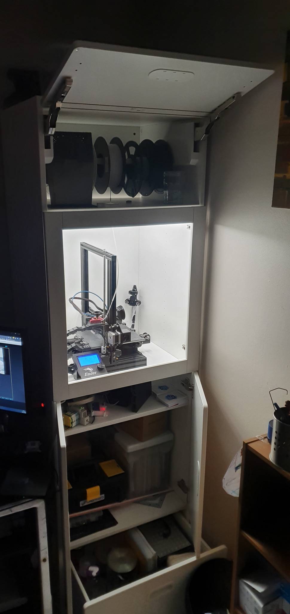

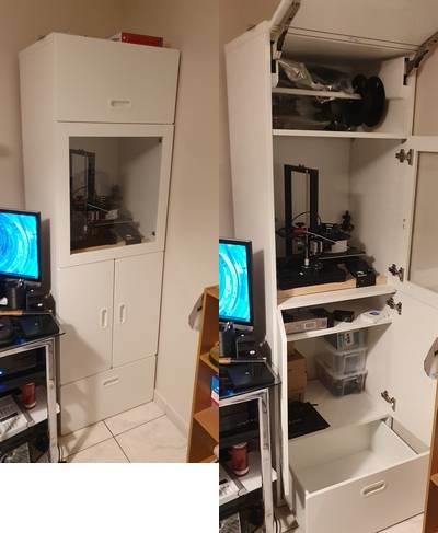

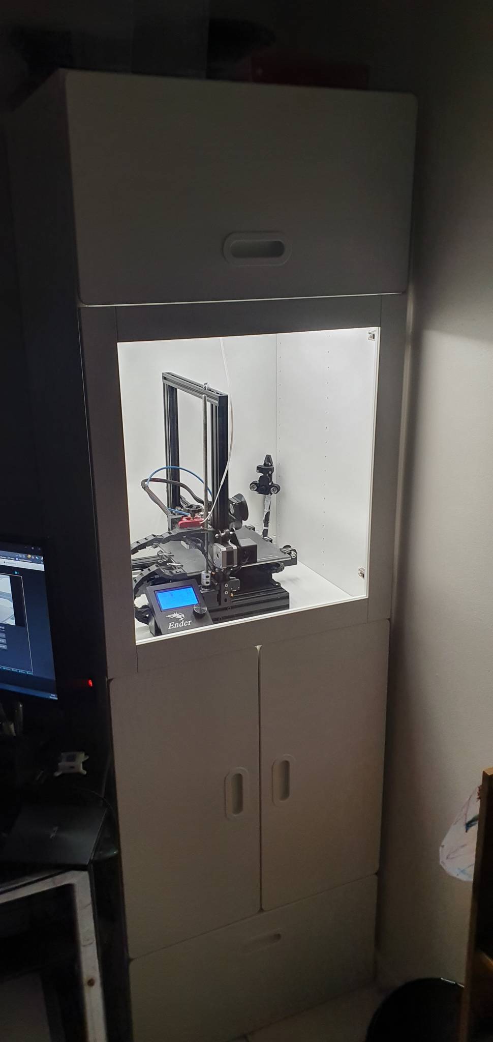

Phenix2984 Posté(e) Novembre 10, 2019 Partager Posté(e) Novembre 10, 2019 (modifié) Hello, Bon courage à toi Je suis en cours d'intégration de la mienne dans un caisson IKEA Stuva (décision prise après avoir vu le prix exorbitant des parois en plexi) Je me suis inspiré de pas mal de fabrications vues sur reddit. Le but est d'avoir une intégration la plus propre possible (pour madame) La profondeur maxi de l'imprimante est de 56 cm mini (tout compris, déplacements inclus, clips pour maintenir le plateau inclus). > J'ai été obligé de tourner la mienne à 90° pour que ça rentre sans trop modifier le meuble, c'est pas trop gênant à l'utilisation. En hauteur, 50 cm devraient suffire sans bobine (en fonction de la tête d'impression (petsfang ou pas, autres options ou pas). > Pour ma part, j'ai plutôt prévu large (60cm) a cause de la porte que j'ajouterais, le détecteur de fumée, le passage du filament par le haut, ... Les prochaines modif c'est: - direct drive pour pouvoir faire descendre le filament par le haut et mettre les bobines sur une tringle avec un déshydrateur dans un compartiment fermé au dessus. - étagère en dessous pour déporter l'alim et le RPi Rien qu'un caisson même ouvert à déjà amélioré mes impressions, donc je reste confiant sur l'utilité du truc. Je préfère faire petit à petit, j'ai déjà changé plusieurs fois d'avis en fonction de comment j'avance, mais je suis pas trop pressé. L’intérêt de rester sur du IKEA "modulaire" c'est que tu peut faire évoluer au fur et à mesure dans trop modifier le meuble. Voila a quoi ressemble mon montage temporaire: (les montants en bois me servent pour fixer l'écran et surélever la Ender 3 pour que les câbles passent en dessous en attendant la position finale. Modifié (le) Novembre 10, 2019 par Phenix2984 1 Lien vers le commentaire Partager sur d’autres sites More sharing options...

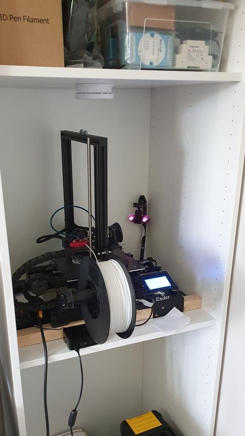

Titi78 Posté(e) Novembre 10, 2019 Partager Posté(e) Novembre 10, 2019 C'est bien tout ça. pour gagner de la place tu peux mettre la bobine sous l'imprimante. c'est ce que j'a fais dans mon caisson pour la cr-10S Lien vers le commentaire Partager sur d’autres sites More sharing options...
Phenix2984 Posté(e) Novembre 13, 2019 Partager Posté(e) Novembre 13, 2019 La bobine en dessous me parait étrange, mais je vois pas pourquoi ça fonctionnerais pas en effet. Le fait d'avoir répondu m'a motivé pour avancer les travaux ce WE. Je suis en train de bosser sur l'elec pour intégrer l'alim dans le meuble sous l'imprimante avec le RPi et des relais. J'ajouterais surement des barres de LED dnas le meuble pilotés par le RPi Lien vers le commentaire Partager sur d’autres sites More sharing options...
Titi78 Posté(e) Novembre 13, 2019 Partager Posté(e) Novembre 13, 2019 Très chouette ton caisson bravo Lien vers le commentaire Partager sur d’autres sites More sharing options...
Vector Posté(e) Novembre 19, 2019 Partager Posté(e) Novembre 19, 2019 Pendant ce temps chez Wham Bam ... https://whambam3d.com/products/hotbox-3d-printer-enclosure Lien vers le commentaire Partager sur d’autres sites More sharing options...
Phenix2984 Posté(e) Novembre 20, 2019 Partager Posté(e) Novembre 20, 2019 Presque fini de mon côté. LED, fusible 2A, modifié elec, cartes relais avec octoprint et enclosure, et bonus carte mère 1.1.5, l'imprimante est inaudible, ça change la vie. Manque support de caméra et direct dual drive a installer. Trop la classe 1 Lien vers le commentaire Partager sur d’autres sites More sharing options...
Vector Posté(e) Novembre 20, 2019 Partager Posté(e) Novembre 20, 2019 Il y a 2 heures, Phenix2984 a dit : Presque fini de mon côté. Cool et pendant ce temps @Snipou y roupille 1 Lien vers le commentaire Partager sur d’autres sites More sharing options...
Phenix2984 Posté(e) Novembre 23, 2019 Partager Posté(e) Novembre 23, 2019 Dégouté, le direct drivinator ne passe pas avec le dual extruder de CR10. Je suis en train d'imprimer un remix qui devrait aller. (Mais en attendant ma version 2.1 est en direct drive, c'est quand même la grande classe) Lien vers le commentaire Partager sur d’autres sites More sharing options...
