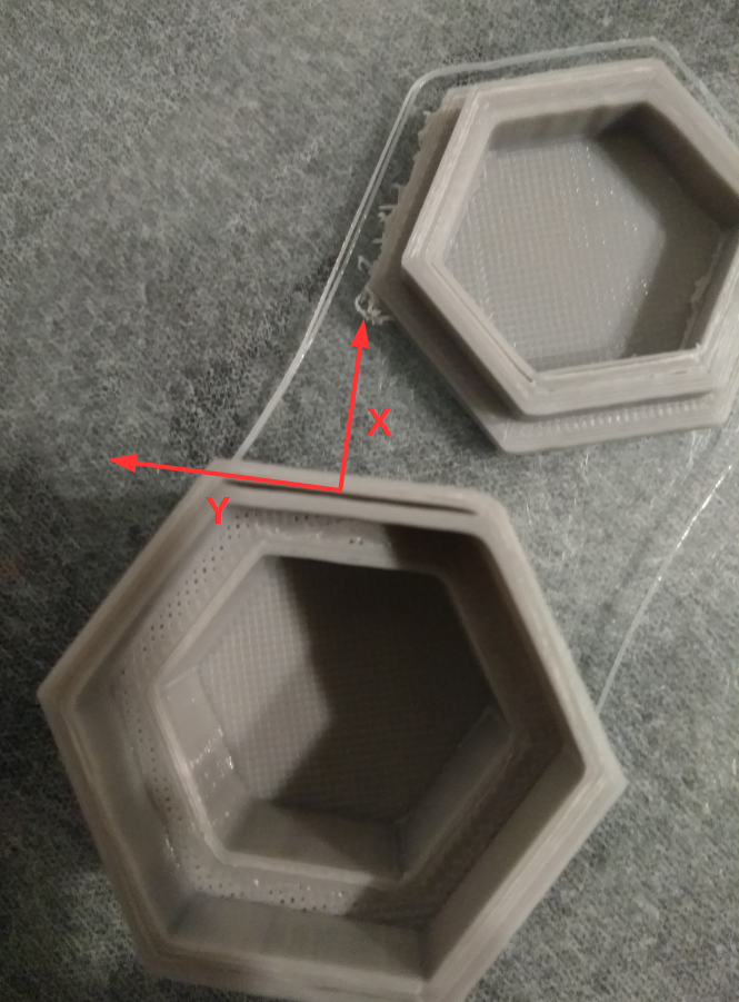

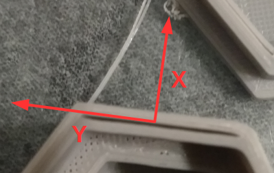

Eltho Posté(e) Mars 30, 2019 Partager Posté(e) Mars 30, 2019 Bonjour a tous, je viens vous voire pour vous demander conseil. l'alphawise U30 dont je me sert est ma première et seule imprimante 3D. J'essaye de faire une impression a base de formes hexagonale et j'ai remarqué un défaut dans la pièce produite dont j'ignore l'origine. (CF: image) j'ai demandé a quelqu'un qui semblais me dire que c'était un problème de refroidissement trop rapide... est ce que c'est bien ça et dans ce cas comme la vitesse du ventilo n'est pas réglable je me demande comment solutionner le problème. Comme c'était pas super claire j'ai ajouter les axes approximatifs du plateau. En vous remerciant, Lien vers le commentaire Partager sur d’autres sites More sharing options...

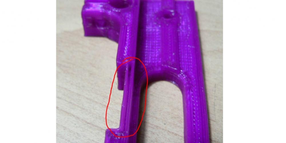

Jean-Claude Garnier Posté(e) Mars 30, 2019 Partager Posté(e) Mars 30, 2019 Bonjour En attendant que quelqu'un ayant déjà rencontré ce problème se manifeste, je te renvoie après une rapide recherche à un post >>>>> qui compile tous les défauts d'impression possibles et imaginables. J'y ai vu ça, qui y ressemble Lien vers le commentaire Partager sur d’autres sites More sharing options...
Eltho Posté(e) Mars 30, 2019 Auteur Partager Posté(e) Mars 30, 2019 Voilà qui est intéressent comme source. Merci! Mais du coup j'aurais tendance a me demander pourquoi ça ne le fais que sur cette paroi dans mon cas (toutes sont sensé faire la même épaisseur... 2.4mm environ une épaisseur un peut "bâtarde" lié a la géométrie que j'ai fait...) Le conseil prodigué est le suivant : Dessiner des épaisseurs de parois correspondant à un multiple de la largeur de filament déposé. C'est aussi direct que ce qui est écrit? Comme j'ai du 1.75 je doit sois mettre des épaisseur 1.75 sois 3.5? Lien vers le commentaire Partager sur d’autres sites More sharing options...
sha Posté(e) Mars 30, 2019 Partager Posté(e) Mars 30, 2019 Salut , non , tu extrudes à 0.4 ou autre ( si tu n'as pas touché aux réglages) , donc plutôt un multiple de 0.4 , voir même si tu es audacieux , tu pourrais calculer quelle serait la largeur idéale , si tu extrudes avec un léger %tage de recouvrement entre chaque passage . Perso , j'extrude avec une buse de 0.4 et dans Cura j'ai mis largeur d'extrusion à 0.3 dans qualité , ça revient à se faire légèrement chevaucher chaque lignes semble-t-il , j'ai constaté un meilleur rendu . Après , conséquence que je n'ai pas subi , c'est peut être une cause de sur-extrusion , mais qui peut se corriger avec le réglage du flow . Lien vers le commentaire Partager sur d’autres sites More sharing options...
Epy Posté(e) Avril 3, 2019 Partager Posté(e) Avril 3, 2019 Le 30/03/2019 at 19:27, Eltho a dit : Le conseil prodigué est le suivant : Dessiner des épaisseurs de parois correspondant à un multiple de la largeur de filament déposé. De ce que j'en observe, il est intéressant de choisir un multiple de la largeur de ta buse si tu fais une paroi fine < 2 x Épaisseur de paroi (une de chaque coté). Après, Cura met du remplissage c'est donc la précision de la machine en X et Y qui entre en compte donc pas de souci. J'ai remarqué aussi que lors de la conversion en STL de mon modèle, il y a de la perte, les parties arrondies devenant des triangles. Sur une paroi qui faisait pile la bonne taille, je perd régulièrement une ligne (j'imprime en 0.8 donc ça se voit bien). L'idée de jouer sur le flow est aussi une bonne idée. Plus j'avance et plus je me rend compte qu'en impression 3D, il n'y a pas qu'une réponse possible à un problème donné. Lien vers le commentaire Partager sur d’autres sites More sharing options...
