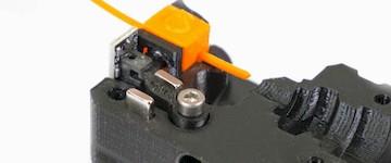

Guillaume3D Posté(e) Avril 2, 2019 Auteur Posté(e) Avril 2, 2019 Il y a 16 heures, Oze a dit : Nan l'imprimante possède un plateau de 250x210 et le Z lui fait 210mm Regarde ici tu aura tout ce que tu veux comme infos https://www.prusa3d.fr/original-prusa-i3-mk3-fr/ Merci Juste, MK3S et MK3.5 c'est pareil ou non ? Comment choisir l'email surface en PEI ? Lisse, poudré ? Et sur cette photo; C'est le capteur de la MK3S non ?

Oze Posté(e) Avril 2, 2019 Posté(e) Avril 2, 2019 Alors pour la version 3S ou 3.5 là aucune idée, je sais que la 3S c'est la dernière avec l'extrudeur Dual Drive mais j'ai jamais fait gaffe à une série 3.5... Pour choisir la surface aujourd'hui c'est un peu galère, ils y a eu tellement de demande pour la surface texturé et quelques problèmes de fournisseurs Prusa n'arrive pas à gérer les commandes et doit d'abord livré toutes les commandes en court avant d'en prendre de nouvelles.. Donc le Texturé on y aura pas accès toute suite.... Pour ce qui est du capteur en photo oui j'ai bien l'impression que c'est le nouveau modèle de capteur de filament. 2 Aimants et une bille dans la partie orange Les moteurs du Z je vais regarder ça de suite 1

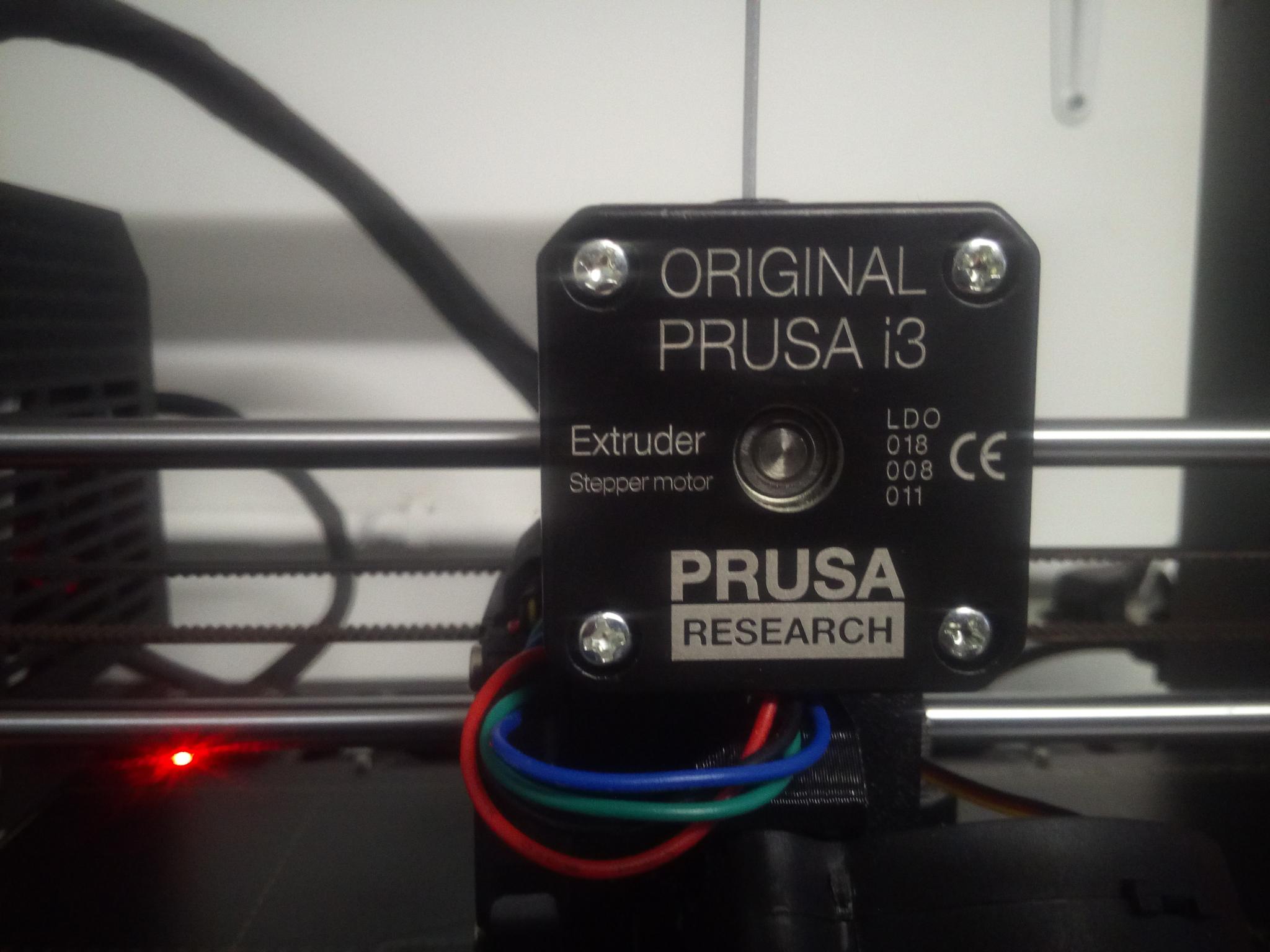

Guillaume3D Posté(e) Avril 2, 2019 Auteur Posté(e) Avril 2, 2019 il y a 23 minutes, Oze a dit : Les moteurs du Z je vais regarder ça de suite J'ai fait pas mal de recherches et a première vue c'est des 1.8°... Par contre pour le X / Y / E aucune idée... Pour l'extrudeur, c'est un extrudeur pancake ou un 42 mm ? Et est-ce qu'on peut prendre un 0.9° pour améliorer la qualité ?
Oze Posté(e) Avril 2, 2019 Posté(e) Avril 2, 2019 Alors concernant les axes X et Y ce sont des 1.8° Pour l'extrudeur, je ne saurais te dire, voici une photo de l'extrudeur mais je ne pense pas que tu trouve les infos don tu aura besoin. MAIS je sais que sur un groupe FB beaucoup c'est derniers temps achète un moteur "Zaribo" à 0.9° pour l'extrudeur, je pense que c'est donc un gros point plus de monter un 0.9 en extrusion voici 1
