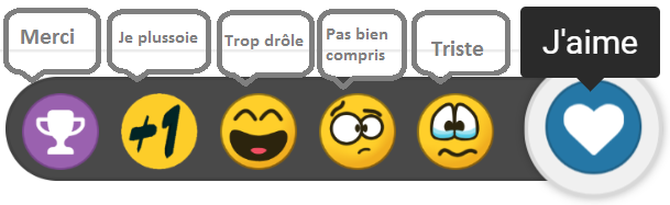

fran6p Posté(e) Avril 2, 2019 Partager Posté(e) Avril 2, 2019 @Chfoul Quand tu veux citer le nom d'un participant, tu saisis l'arobace (@) puis tu commences à taper le nom de l'utilisateur. Au fur et à mesure de ta saisie, une liste déroulante t'affichera les utilisateurs correspondants. Une fois le bon trouvé, tu cliques sur son pseudo et miracle, il s'affichera. En procédant ainsi, l'utilisateur cité sera mis au courant et éventuellement pourra poursuivre la discussion. Pour remercier un participant, tu peux aussi cliquer sur le cœur blanc sur fond gris en bas de son post (et choisir ce que tu veux faire: remercier, plussoyer, rire, apprécier...): Il y a 19 heures, Chfoul a dit : il y a t'il une méthode pour booster la température du Bed ?? Le plus simple est d'isoler le dessous du lit avec des matériaux isolants (liège, plaque de coton, feuille d'isolant utilisé pour la plomberie, ...). Ainsi, la chaleur ne sera pas dispersée vers le bas. L'important est de trouver la bonne dimension correspondant au plateau (pour une Ender3, je crois que c'est 235x235mm) et l'idéal est que cet isolant soit équipé d'un adhésif pour le coller facilement dessous. Par exemple, le plateau chauffant de ma CR10 (310x310mm) a deux couches de coton de 3mm et pour maintenir le tout, du scotch aluminium supportant de hautes températures. 1 Lien vers le commentaire Partager sur d’autres sites More sharing options...
