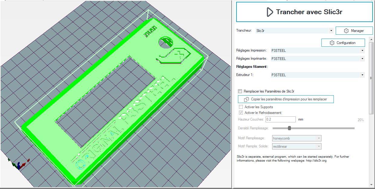

Ensuite, c'est normal que quand je vais sur Repetier, que je clique sur "trancher" la pièce n'apparait plus ?
1.thumb.JPG.801b18cd32ced3634bc3c2d91030fad2.JPG2.thumb.JPG.ced9154c9dded335e9e7a9d525315e68.JPG

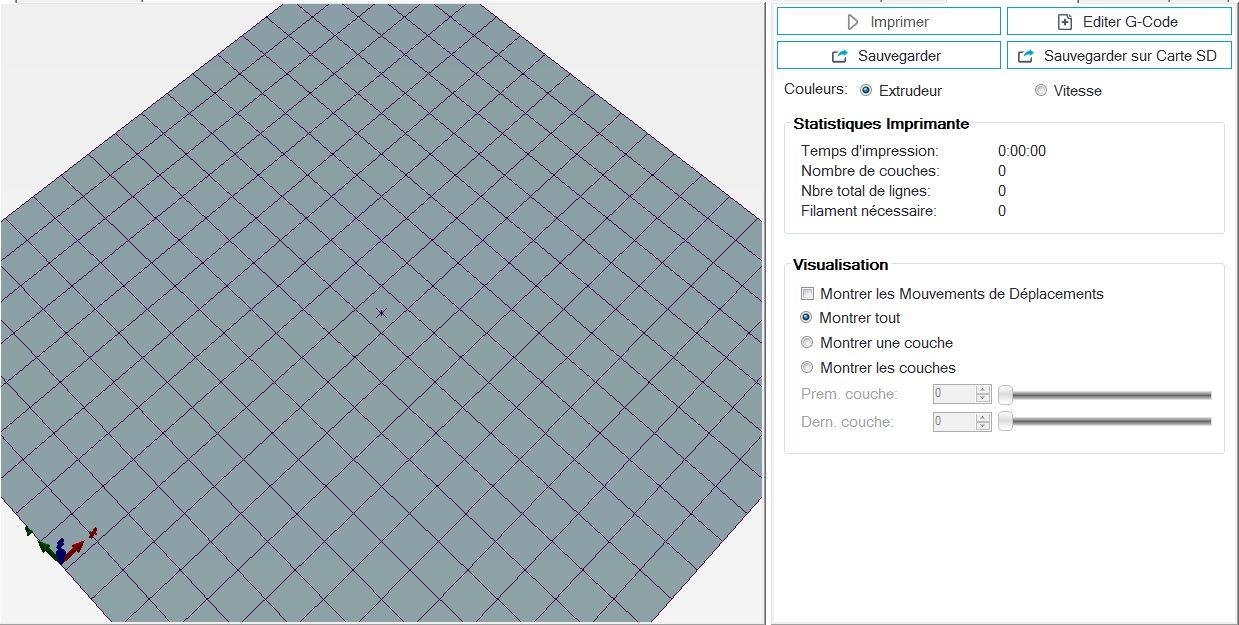

Par contre , je pense que tu as un petit soucis dans tes paramètres , parce que sur ta capture d’écran ou ta pièce n’apparait pas , même le temps d’impression est à 00:00:00… bizarre …
Ok merci 😉
Par contre, dans Repetier, sur le screenshot il n'y avait pas mais quand je tranche, ça me met "3h34 et 130 couches" (ou autres).

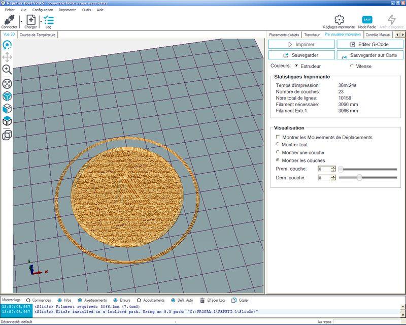

je ne comprend pas ton  problème ! sur la visio repetier tu as
le temps d'impression et la longueur de filament !
