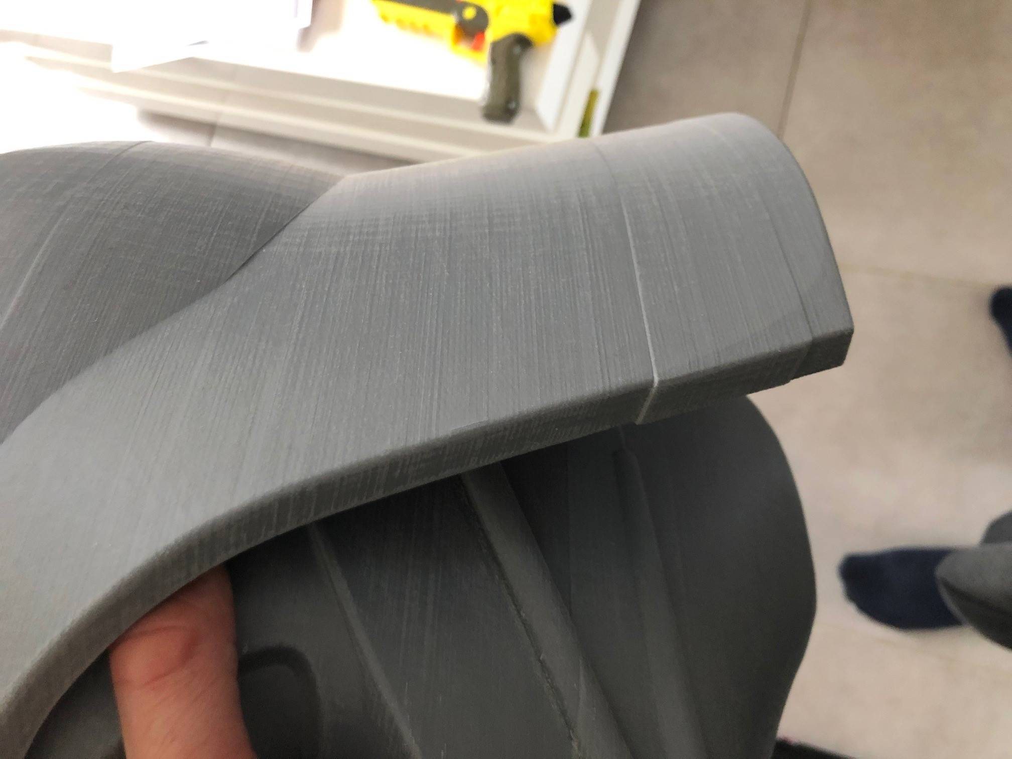

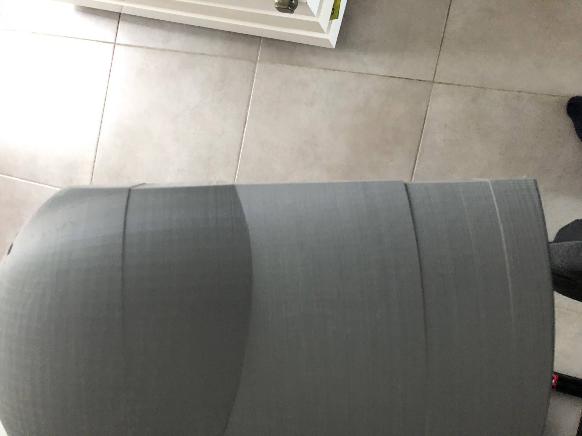

Le 20/02/2020 at 19:48, funcara91 a dit :
oui mais c'est sur l'axe y donc au final si c'etait voilé ca decalerais tout le tps.
Pour L'extrusion j'ai pas trouvé
Pour les décalages en y j’en ai eu aussi quand je voulait aller trop vite. En mettant un peu d’huile sur la roue lisse je pense que ça aide à ce qu’il n’y ai pas d’adhérence avec la courroie pendant les allers retours du plateau

Pour les décalages en Y, pour ma part, ça se produit si j'imprime trop vite ET que la courroie s'est détendue. Elle saute un cran au lors des arrêts brusques. Si tu regarde lors de l'impression, quand tu fais un déplacement en Y et qu'elle bloque net pour repartir en X, la courroie danse le twist sous le plateau.Je pense qu'en réglant l'accélération et le jerk, on doit pouvoir optimiser mais je n'ai encore jamais pris le temps.
