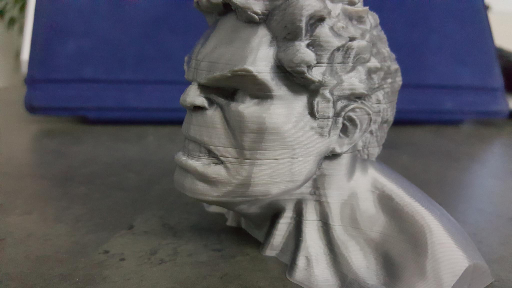

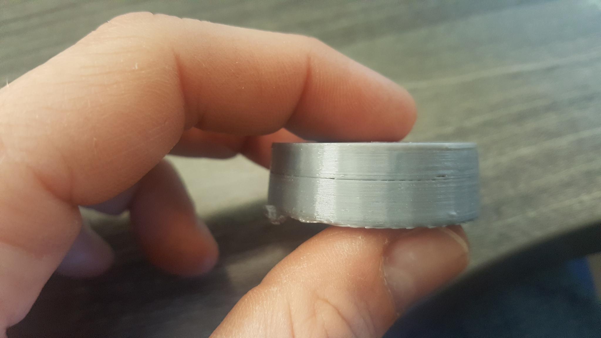

spike Posté(e) Avril 9, 2019 Partager Posté(e) Avril 9, 2019 Bonjour, J'ai un petit problème d'imperfection sur mes pièces imprimées avec mon anet A8 (voir photos), mais je ne sais pas trop pourquoi j'ai essayé d'augmenter la T° à 225° et de baisser la vitesse de la coque à 20mm/s mais il y a toujours ces défauts, avez vous une idée d'où provient le problème. De plus sur certaines pièces on voit l'endroit ou est collé le remplissage sur la coque, cela fait comme une petite bosse, comment y remédier. Merci. Lien vers le commentaire Partager sur d’autres sites More sharing options...

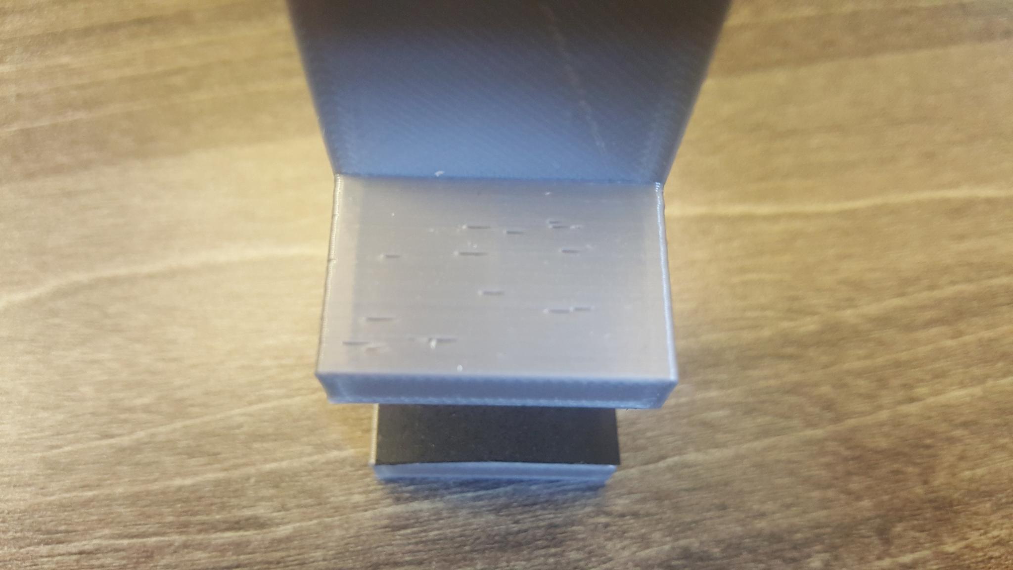

Heatcreep Posté(e) Avril 9, 2019 Partager Posté(e) Avril 9, 2019 1. nettoie ta buse (cherche "cold pull" sur youtube). 2. vérifie tes paramètres de "seam" dans cura, les points a des endroits random de ton cube ressemble à "z seam aligment : random" (par défaut sur "sharpest corner - hide seam", en français "cacher la couture"). 3. sinon, c'est lié à un problème de chauffe, quand ta buse passe au layer suivant, la chaleur "creuse un trou avant de commencer à poser du filament et se mettre en mouvement. Essaye de retourner vers des paramètres "défaut", j'ai toujours imprimé à 50-60mm/s sur l'anet de base (coque extérieur à x/2 donc ~30mm/s). 4. le problème d'extrusion sur ton cercle c'est peu être tout simplement "1." ou alors un problème de température, est ce que tes infills sont posés correctement et pas en sous-extrusion ? C'est souvent le cas, la coque extérieur a 30mm/s est belle mais les murs inté. et les infills à 60mm/s sont légèrement étirés > augmente par palier de 5, entre 195°c et 225°c pour du PLA, tu devrais trouver le bon compromis pour avoir un filament fluide. Lien vers le commentaire Partager sur d’autres sites More sharing options...

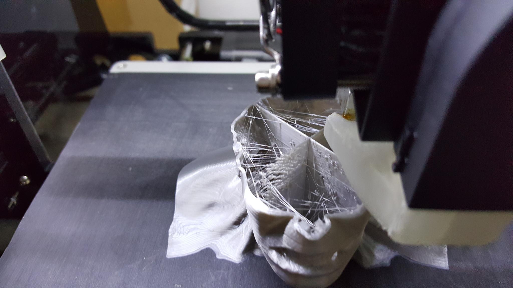

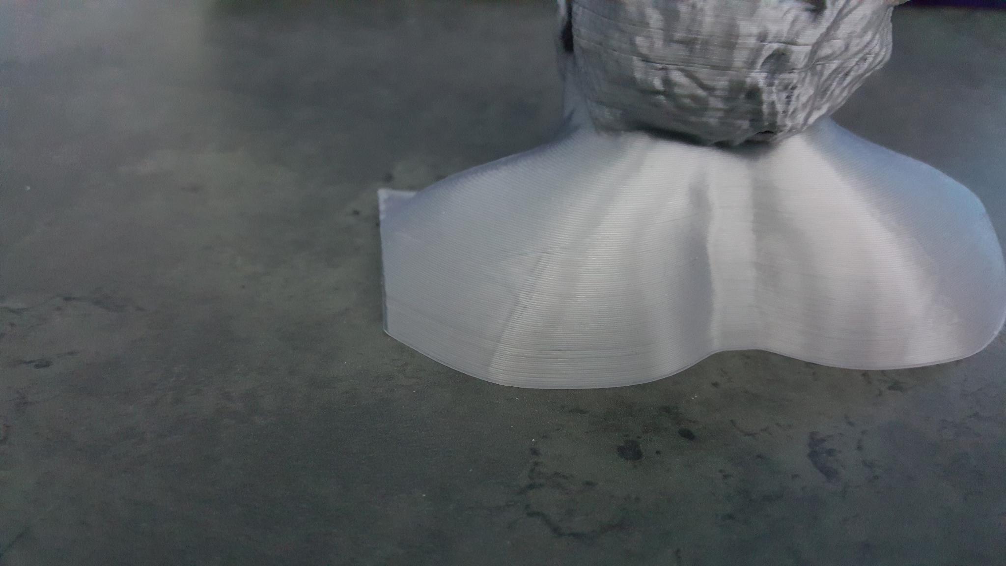

spike Posté(e) Avril 9, 2019 Auteur Partager Posté(e) Avril 9, 2019 (modifié) Merci pour les infos, avant de lancer une nouvelle impression ce soir j'ai d'abord nettoyer la buse, vérifier les paramètres de "seam", ils sont correct. J'ai mis en 0,2mm à 200°c et 50 mm/s, retract 6,5mm pour 25mm/s et voici le résultat en photos. Il y a toujours des manques sur la coque externe (photo 3) L'infill est en sous extrusion sur l'avant gauche (?filament pas assez chaud?), mais en même temps il y a pas mal de filament (oozing) (?filament trop chaud?) (photo 2) Et sur la photo 1 on voit sur la gauche une croix, c'est à cet endroit que l'infill se colle à la paroi. Qu'en pensez-vous? Modifié (le) Avril 9, 2019 par spike Lien vers le commentaire Partager sur d’autres sites More sharing options...
BenGamin Posté(e) Avril 10, 2019 Partager Posté(e) Avril 10, 2019 Perso, j'aurais tendance à dire, (SI tu es sur de ta buse et des paramètres cura ! ) que : Extrudeur qui patine un peu dans la semoule, manque de matière car ne pousse pas assez le filament par moment, oozing car ne tire pas assez le filament au moment du rétracte. Fait une marque sur le filament avant l'extrudeur pour pouvoir mesurer précisément (genre feutre noir sur ton PLA gris 20cm avant l'extrudeur). Chauffe ta tête à 200°C et demande a ton imprimante de sortir 5 cm de filament (voir 10cm si t'es pas avare de filament), puis mesure ce qui a été prit réellement. ça doit être pile poil la longueur demandé. Si c'est pas le cas, la tension du ressort qui sert le fil sur la roue dentée n'est pas assez forte. Voir les steps/mm sont mal réglé, mais bon, disons qu'avant de parler de ça, il y a pas mal de chose à regarder. Tu peux écouter aussi pendant qu'il extrude le fil si tu n'entend pas des bulles et/ou crépitement, c'est signe que ton filament à pris l'humidité, tu ne pourras pas faire un print correct avec un filament qui à prit l'eau. Lien vers le commentaire Partager sur d’autres sites More sharing options...

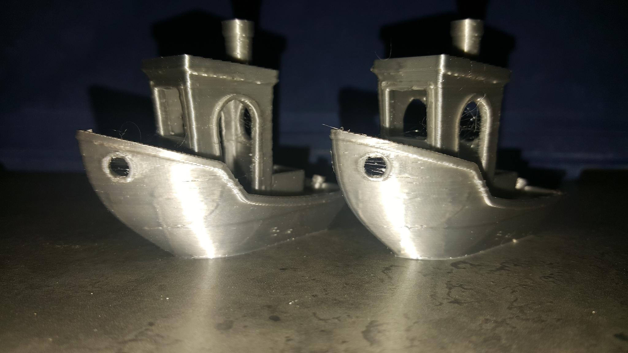

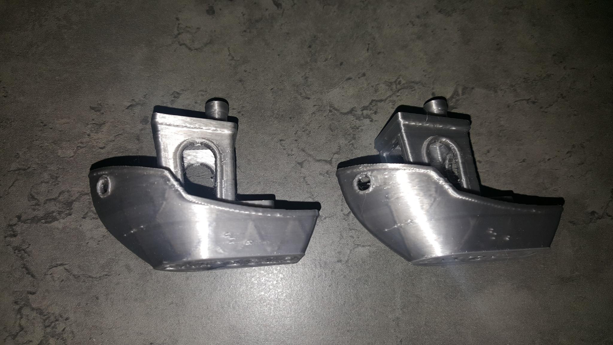

spike Posté(e) Avril 10, 2019 Auteur Partager Posté(e) Avril 10, 2019 Ce soir j'ai lancé 2 3D benchy le premier à gauche a 195°, 50mm/s, retract à 6,5mm et 25mm/s et le second à 190°, 50mm/s, retract à 7mm et 25mm/s Il n'y a pas beaucoup de différence je trouve, par contre les défauts sont toujours au même endroit, une idée de la cause? Si c'était un problème d'extrudeur qui patine ou d'humidité, les problèmes serait à des endroits aléatoires? Ou pas? Lien vers le commentaire Partager sur d’autres sites More sharing options...
BenGamin Posté(e) Avril 11, 2019 Partager Posté(e) Avril 11, 2019 Pour les stries sur la coque, baisse les pourcentage de chevauchement (tout en s'assurant que les parois intérieur colles bien à la coque). Ou passe à 3 tours pour la coque au lieu de deux. Pour l'extrudeur et humidité, tu peux vérifier avec un simple test que je t'ai décris. Tu pourras voir si ton fil coule correctement, vers le bas et sans faire de tortillon, ect... et voir si ta buse est correct. Tu pourras voir si ton extrudeur te sort la bonne quantité de fil.Et vérifier qu'il ne patine pas et/ou que les step/mm sont bien réglé. Tu pourras voir le fil a pris l'humidité en écoutant s'il bulle. Libre à toi de le faire. Mais en soi ça ne prend pas énorme de temps et te permet d'avancer en étant sûr que ça vient pas de la. Après si quelqu'un d'autre à une idée... Lien vers le commentaire Partager sur d’autres sites More sharing options...

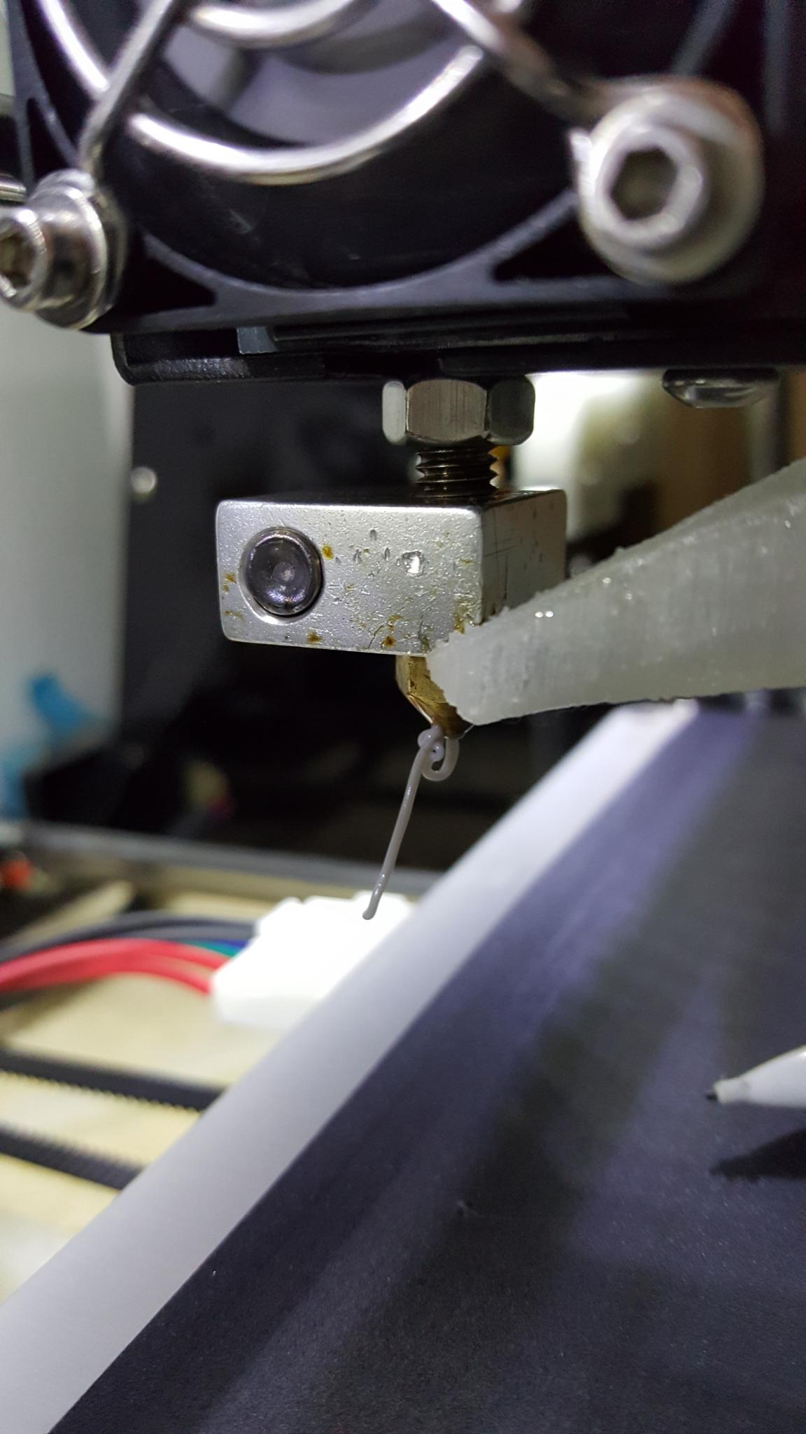

spike Posté(e) Avril 12, 2019 Auteur Partager Posté(e) Avril 12, 2019 le filament fait je pense des tortillons en sortie de buse (voir photo), à quoi est ce du et comment y remédier? Lien vers le commentaire Partager sur d’autres sites More sharing options...

BenGamin Posté(e) Avril 14, 2019 Partager Posté(e) Avril 14, 2019 Pour moi buse pas super, ça doit couler mieux, sans tortillon. Mais, ça n'empèche que pour moi, ton PLA a prit l'eau, regarde ça : Lien vers le commentaire Partager sur d’autres sites More sharing options...

spike Posté(e) Mai 5, 2019 Auteur Partager Posté(e) Mai 5, 2019 J'ai enfin reçu mes buses neuves, après remplacement et séchage du filament au four, le filament noir ressort bien par contre le gris à toujours des défauts des manques ds les couches, je pense donc que c'est le filament qui a un soucis, on voit comme des petites bulles sur le fil. Lien vers le commentaire Partager sur d’autres sites More sharing options...
BenGamin Posté(e) Mai 5, 2019 Partager Posté(e) Mai 5, 2019 Donc filament qui a pris l'humidité. Il y en a qui se rattrapent d'autres non. Les bulles et crépitements lors de la sortie c'est caractéristique. Lien vers le commentaire Partager sur d’autres sites More sharing options...
