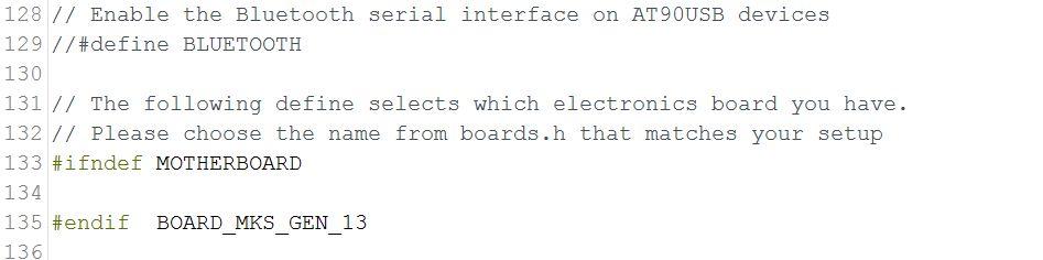

@fran6p  j'ai pourtant bien choisi cette "appellation " !!
mais ça plante quand même !! est-ce que je l'ai bien "écrit ? " malgré un copié/collé ?

@Hervé-34
Étrange, pour moi voilà les lignes que tu devrais avoir:
Citation
131 // The following define selects which electronics board you have.
132 // Please choose the name from boards.h that matches your setup
133 #ifndef MOTHERBOARD
134  #define MOTHERBOARD BOARD_MKS_GEN_13
135 #endif
Ta ligne 134 est vide et en plaçant la référence de la carte après le endif, eh bien ça ne peut pas fonctionner 😄  car la "variable" MOTHERBOARD n'est pas définie d'où erreur de compilation (j'ai remplacé dans la ligne 134 la définition correspondant à ta carte).
@Hervé-34 par contre tu ne mets pas le 134 c'est le numéro de la ligne… 😄
ET- ET- ET Le vainqueur est @fran6p !!!!!
Yesss du premier coup!!!! et pourtant je l'avais sous les yeux !  grrrrrrrr
