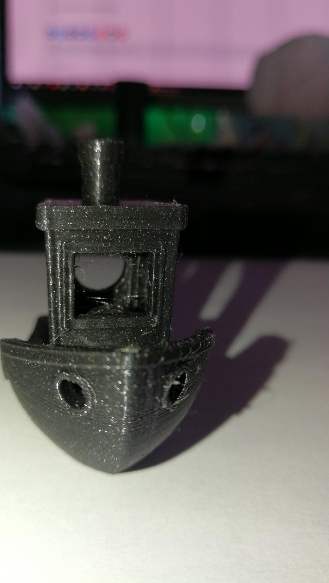

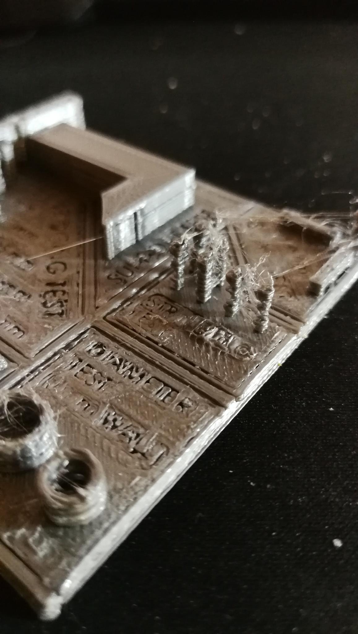

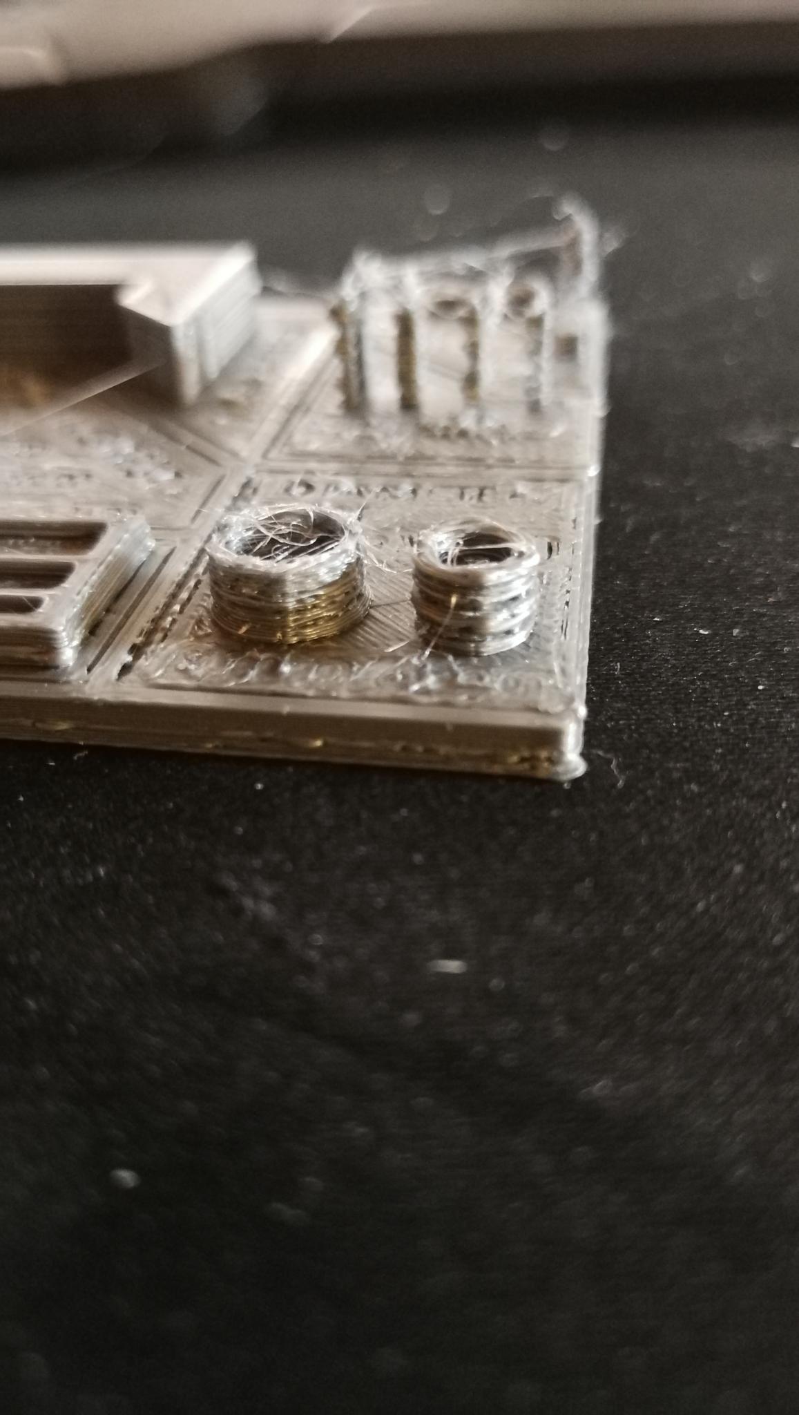

Poisson21 Posté(e) Avril 13, 2019 Posté(e) Avril 13, 2019 Bonjour, j'ouvre ce sujet car j'ai des problème pour imprimer plusieurs couleurs de PLA de chez ariane plast : argent, cuivre et bronze (le pire) C'est des couleurs métallique mais sans paillette je précise. Régulièrement dans mes prints j'ai de la sous extrusion avec ces couleurs uniquement et malgré tout mes essais j'arrive pas à m'en débarrassés. Je suis avec une CR-10S déjà largement modifié, tête E3dv6 d'origine avec bloc cuivre plaqué, buse cuivre plaqué de 0.4, thermistance de "précision" de chez eux et heatbreak titane, le tout alimenter en bowden par un clône BMG de trianglelab actionnner par un nema 17 de 48mm de chez hanpose. Paramètre d'impression de base : buse 215°C et lit à 60°C avec une vitesse de 60mm/s, couche de 0.15. Malgré le BMG j'ai régulièrement le fil qui n'arrive pas à sortir et donc l'extrudeur qui claque pour reprendre après quelque seconde comme si de rien n'était. J'ai déjà recalibré tout ce qui peut être calibré, monté ou diminué la température ou la vitesse, dernier essai à 230°C et 75mm/s. Mais toujours impossible d'avoir une extrusion constante avec ces 3 couleurs, je suis repassé avec des couleurs non métalisée ou même avec des couleurs chargés de paillettes en pteg et pla de la même marque sans problème, d'ailleurs mes meilleurs résultat sont avec le pteg noir pailleté que j'imprime à 215°C. Donc quelqu'un aurait une astuce ou pourrait m'indiquer le paramètre qui va bien pour imprimer ces couleurs ? Merci d'avance.
Poisson21 Posté(e) Avril 13, 2019 Auteur Posté(e) Avril 13, 2019 Bon j'ai coupé mon dernier essai avent la fin, pas d'extrudeur qui claque mais c'est encore pire.
Poisson21 Posté(e) Avril 13, 2019 Auteur Posté(e) Avril 13, 2019 sachant que j'arrive à faire ça avec du pteg pailleté ça m'énerve vraiment.

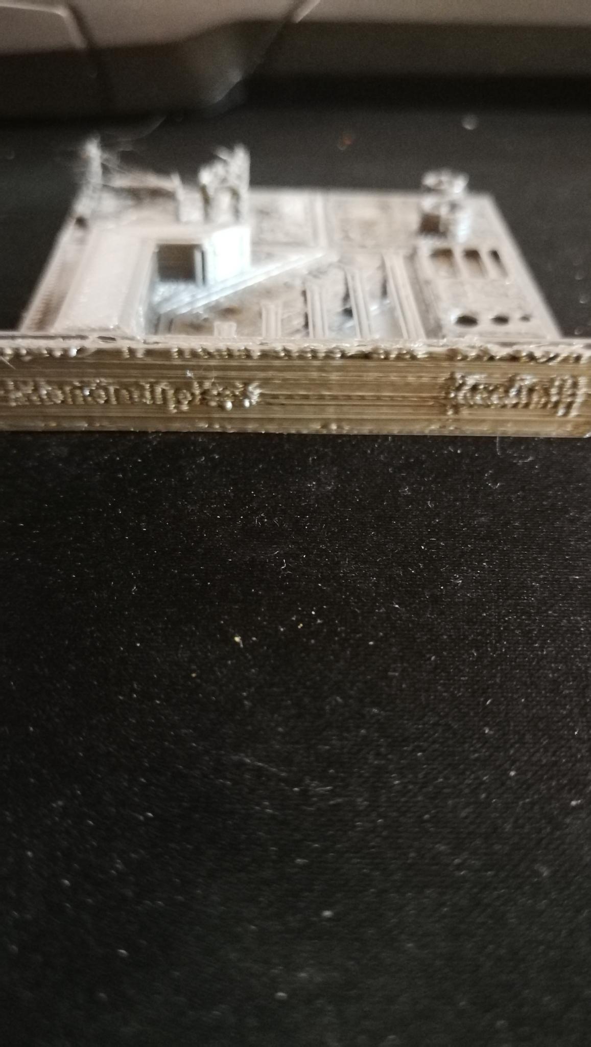

Poisson21 Posté(e) Mai 7, 2019 Auteur Posté(e) Mai 7, 2019 Bonjour à tous, hier j'ai reçu mes nouveaux heatbreak permettant au tube de ptfe de descendre jusqu'a la buse, ce matin j'ai installé tout ça et refait un essai. Une tour de température en couche de 0.2 avec un départ à 235°C et une arrivée à 195°C et...... même problème, régulièrement j'ai des problèmes d'extrusions avec le bmg qui n'arrive pas à faire avancer le fil... Donc j'ai arrêter l'impression, changer de fil pour un violet pailleté et relancer pour voir.... Quelqu'un aurait une idée ou je peux balancer ce pu**** de fil ?

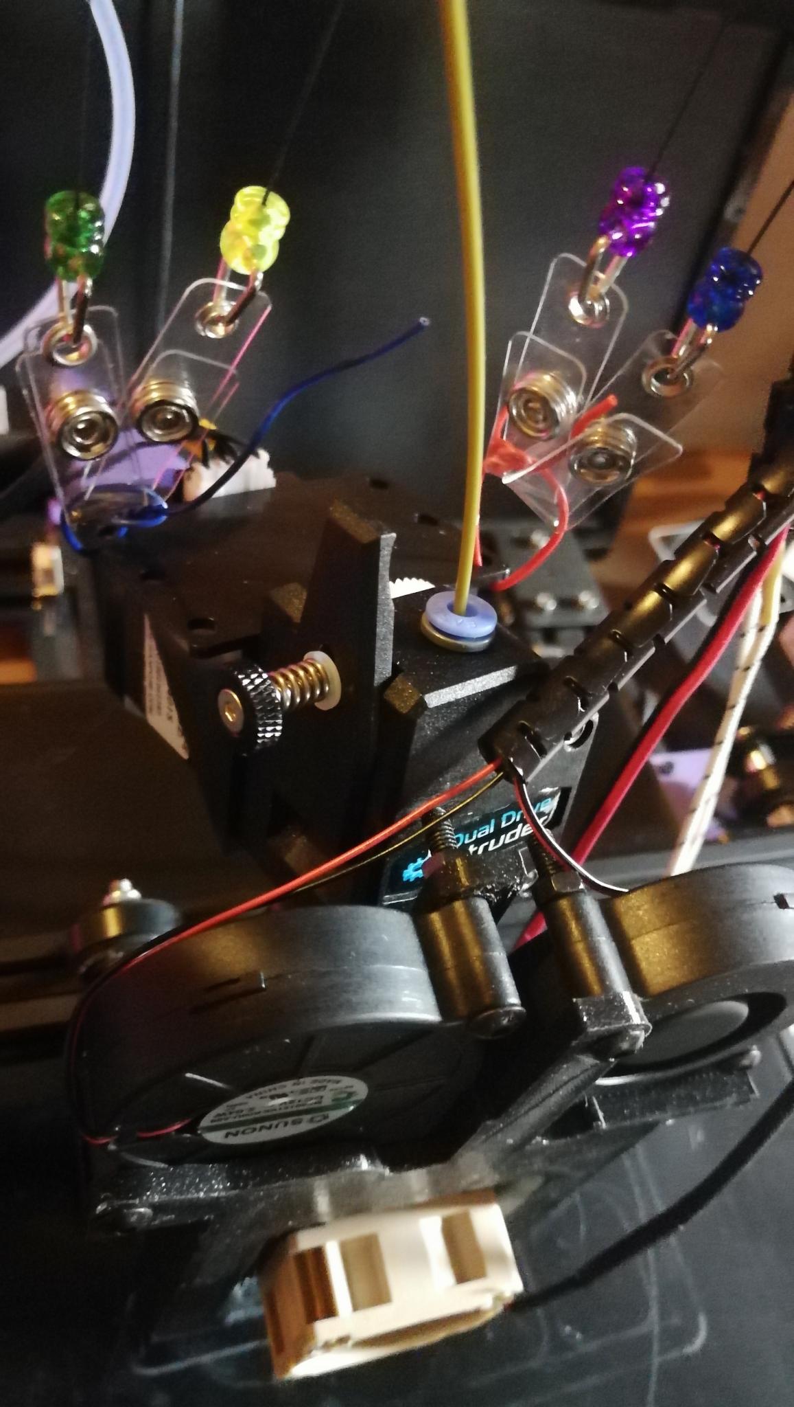

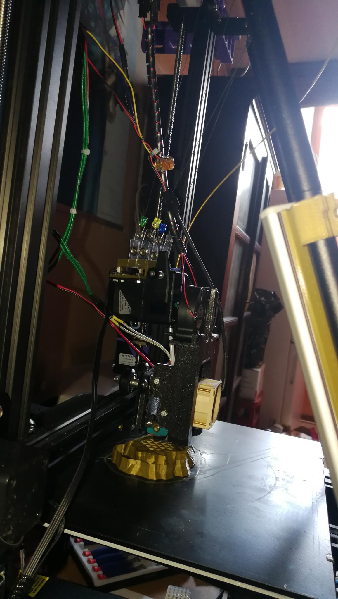

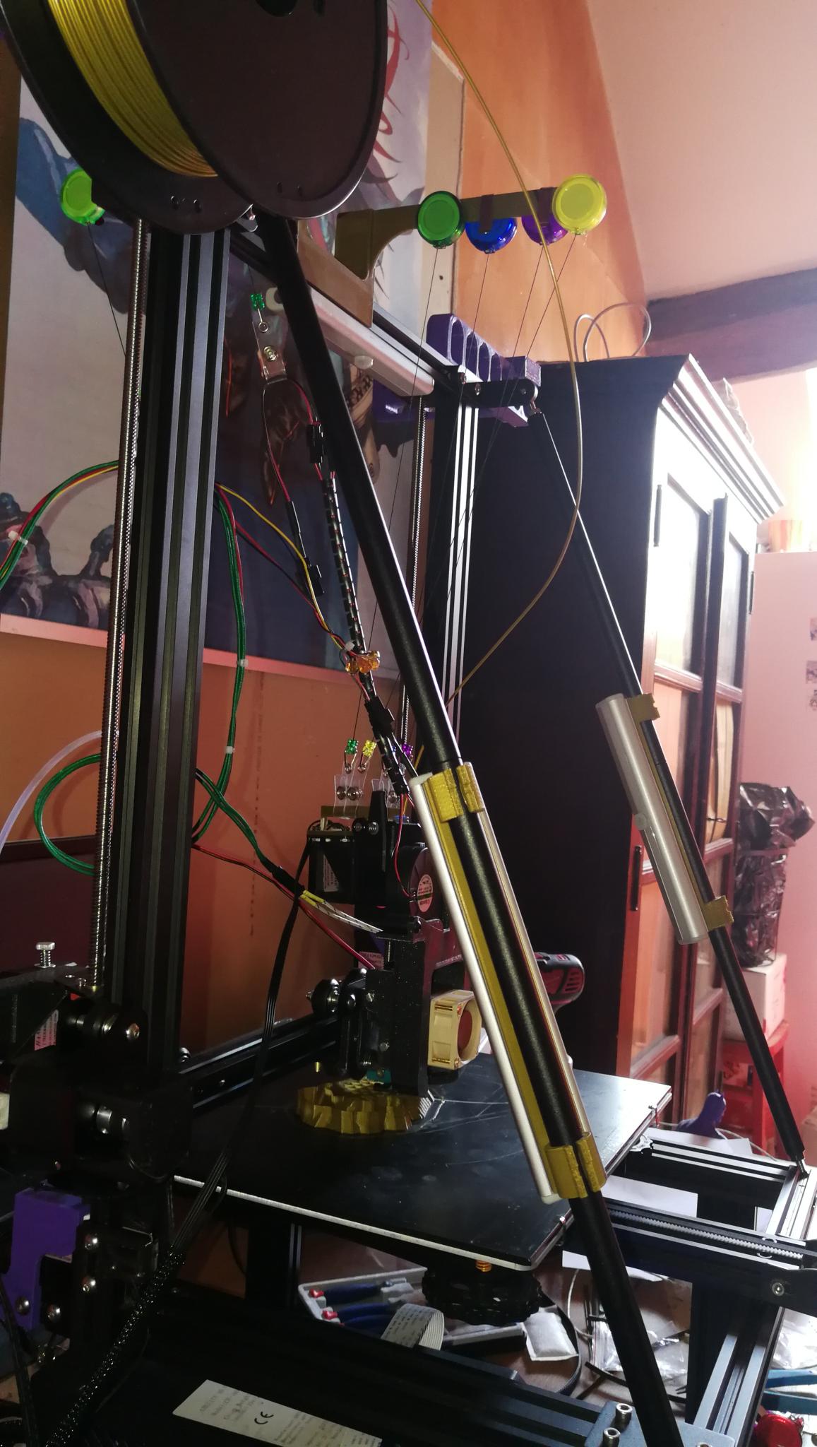

Poisson21 Posté(e) Mai 8, 2019 Auteur Posté(e) Mai 8, 2019 (modifié) Bon autre test en cours avec ce de fil bronze, je fais un peu le barbare ce coup ci, j'ai pendu un moteur avec un extrudeur au dessus de mon chariot en l'accrochant avec des porte badge a enrouleur pour avoir le minimum de longueur de bowden (moins de 5 cm) et j'ai démarrer ma tour de test de température à 250°C. croisons les doigts . edit car fin de l'impression: bon mon bricolage a 2 balles à l'air d'avoir aidé, j'ai pas eu de problème d'extrusion sur la tour de température 250-230°C, j'en relance donc une 235°C-210°C pour voir. Si ça marche je vais devoir trouvé un moyen de passer mon petsfang en direct drive parce que pour l'instant.... Modifié (le) Mai 8, 2019 par Poisson21

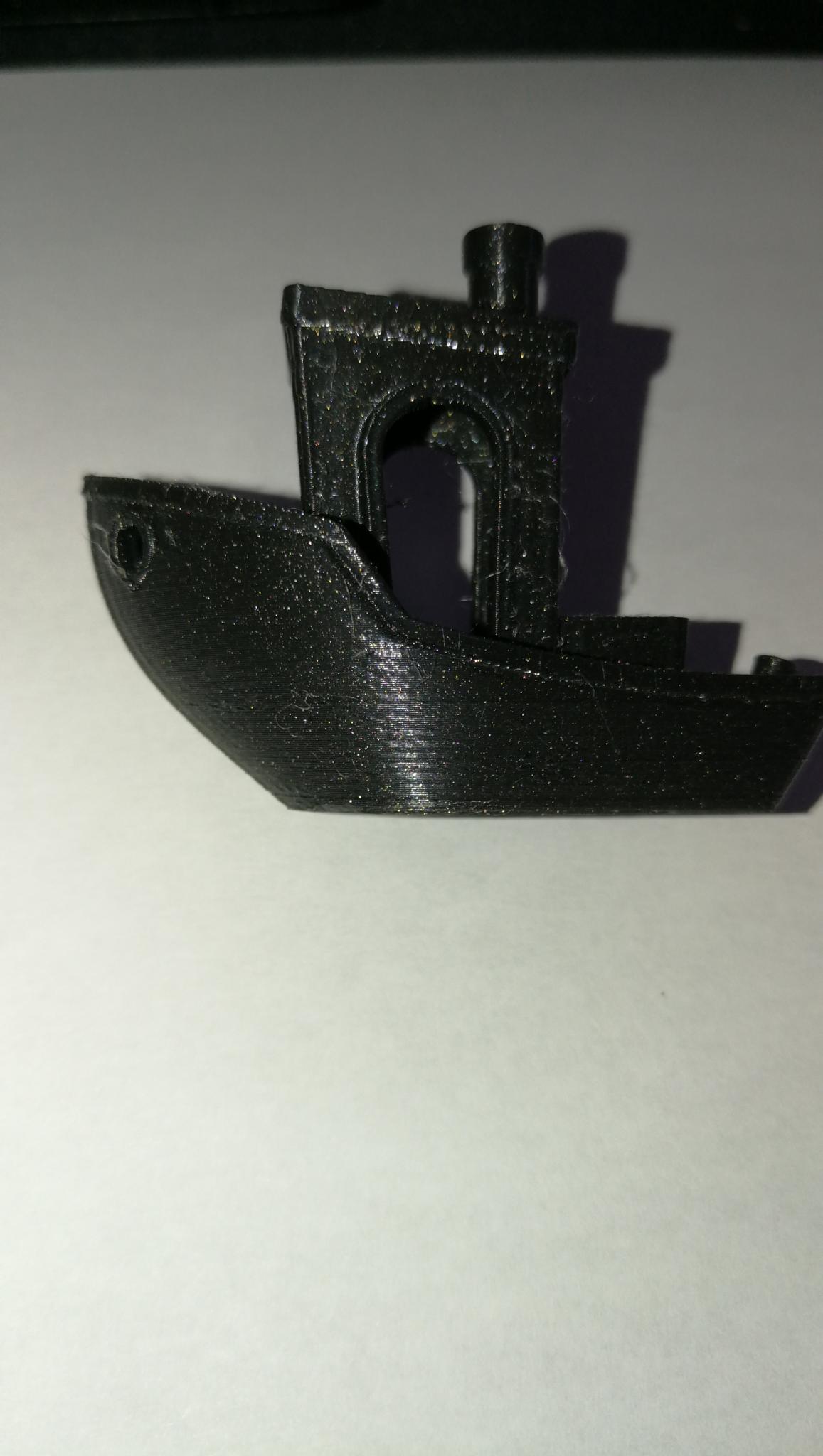

Poisson21 Posté(e) Mai 8, 2019 Auteur Posté(e) Mai 8, 2019 Bon , je me réponds à moi même vu que je viens de terminer le print de la température 235°C-210°C. ZERO problème d'extrusion.... Alors qu'avec le bowden (~25cm) c'était la cata quelque soit la température, là avec un quasi direct drive (~5cm de ptfe) plus aucun problème, auncun croquage de fil, rien. Donc conclusion, va falloir que je me trouve une fang perfomante en direct drive sachant que je veux pouvoir alterner facilement entre des têtes monocouleur type e3d v6 et la tête bicouleur NF TC-02 que je viens de recevoir. Donc si quelqu'un en a une qui va bien je suis preneur, celles que j'ai vu sur chosiverse n'étant pas génial jusqu'a maintenant.
Poisson21 Posté(e) Mai 10, 2019 Auteur Posté(e) Mai 10, 2019 Bon, après plusieurs print réussi avec le PLA bronze récalcitrant, je confirme que passer en direct drive (ou quasi direct drive, dans mon cas) est LA solution qui permet d'éliminer les problème d'extrusion. Si un modo passe par la il peut mettre le sujet en résolu, merci . @pascal_lb ou @slayer-fr ?
