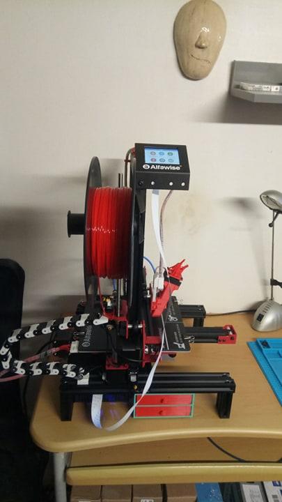

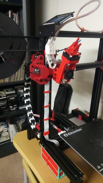

Divinci Posté(e) Avril 13, 2019 Partager Posté(e) Avril 13, 2019 Voila la question que je me posais.... Après un peu plus d'un mois avec la U30, les impressions habituels réalisées, le PLA maîtrisé, les infos du forum digérés.....OK Mais de fil en aiguille, je deviens plus tatillon, pourquoi cette face est parfaite a 90% et pas a 100% et pourquoi çà et pourquoi çà. Allez on améliore la bête, au programme plus de précision, moins de bruit et pourquoi pas plus joli. Commande de 3 smoother, de 3 amortisseurs moteur, de 3 nouveaux ventillos, PTFE capricorne (stop budget). Impression d'un nouveau système de ventilation, modification du câblage de la machine (juste pour l’esthétique). Le week-end 3D tout est prêt, démontage complet de la machine et observation, mesure et la Horreur (et oui, a force ont oublie que c'est du petit budget Alfawise) le portique complètement de travers (placement d’équerres), les entretoises des roues pas une avec la même valeurs, a oui les roues..... une sur deux me fais un petit Croc (roulement), je remplace les roues défectueuses je recoupe des entretoises (valeurs mesurées entre 8.78 et 9.95). Même les réglages (désaxés) ne sont pas identiques, petite correction a la meule et remontage. Prêt pour un premier test, l'axe X "broute" (1 smoother HS).... Réclamation chez Ammmm...z, réception d'un new, OK Et me voila près pour un essai...... le petit cube X,Y,Z....... Parfait Le petit carré pour test des parois, magnifique. L'échelle pour test de l'angle de porte a faux, 75°, super. Donc après deux semaines, je peux conclure qu'avec un minimum d’amélioration une petite U30 a beaucoup de potentiel (énormément). Le but de cette modif, était surtout l'impression de flex.........et après essai je ne suis pas déçus (pas parfais mais ...). Lien vers le commentaire Partager sur d’autres sites More sharing options...

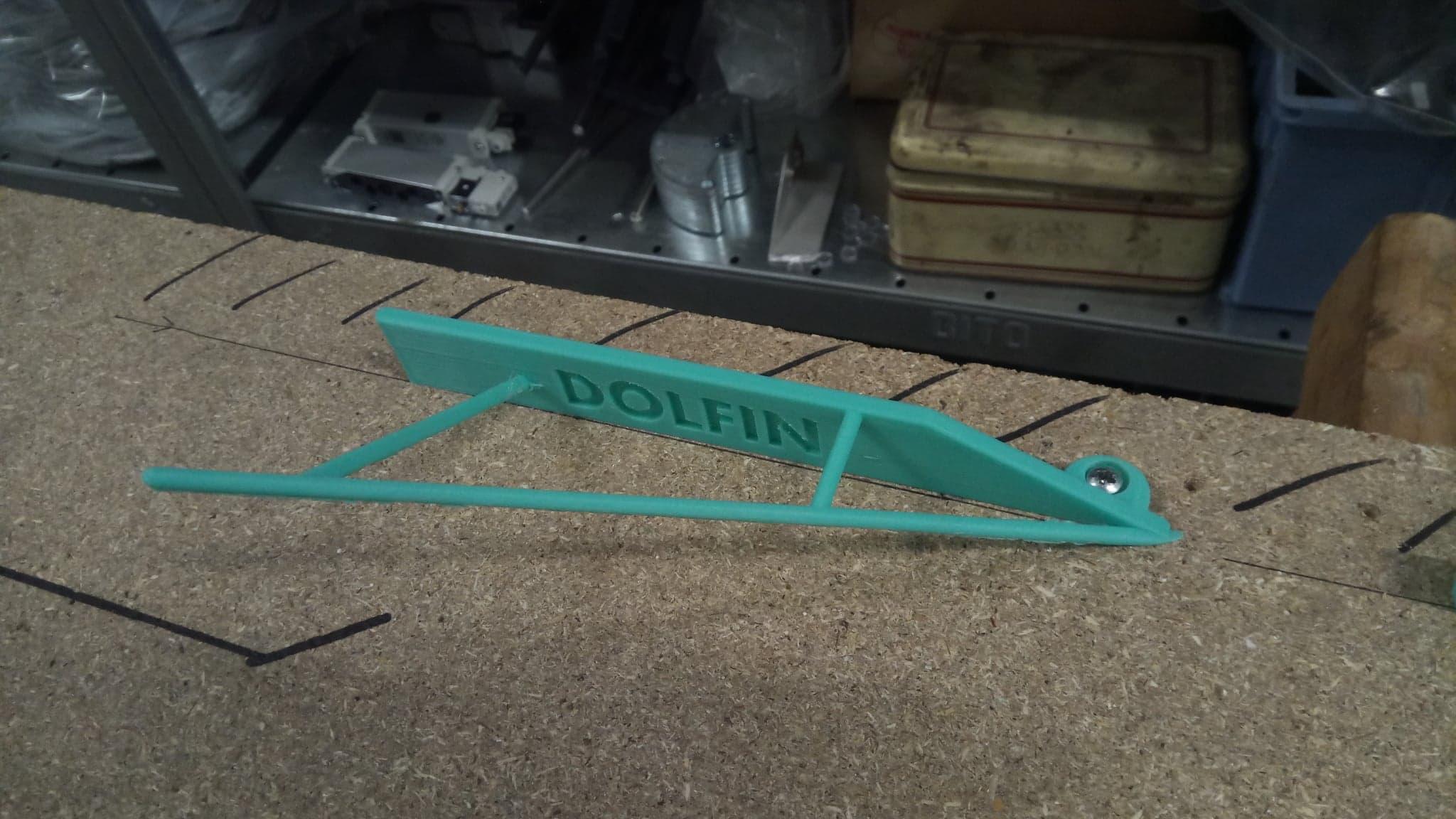

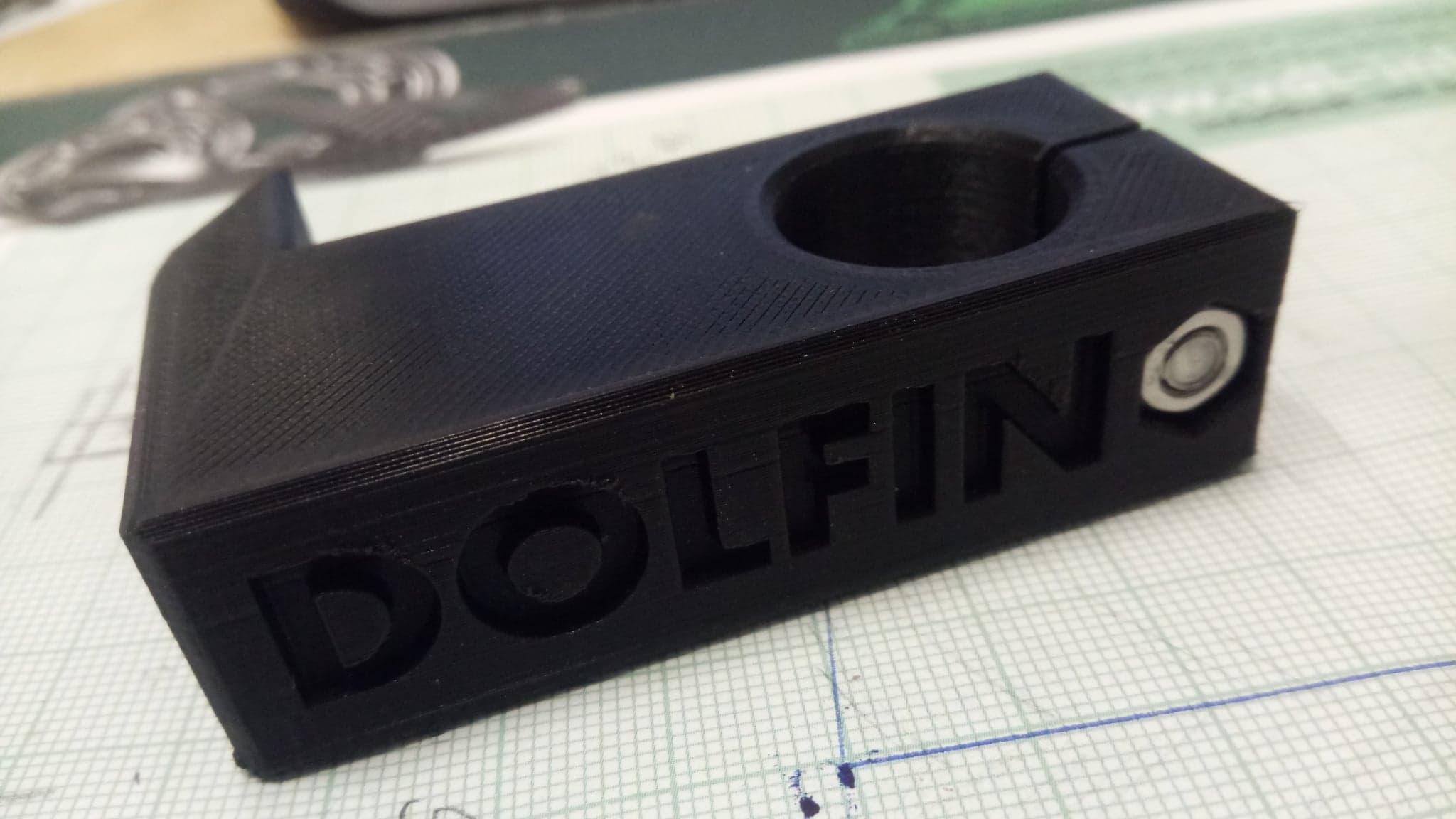

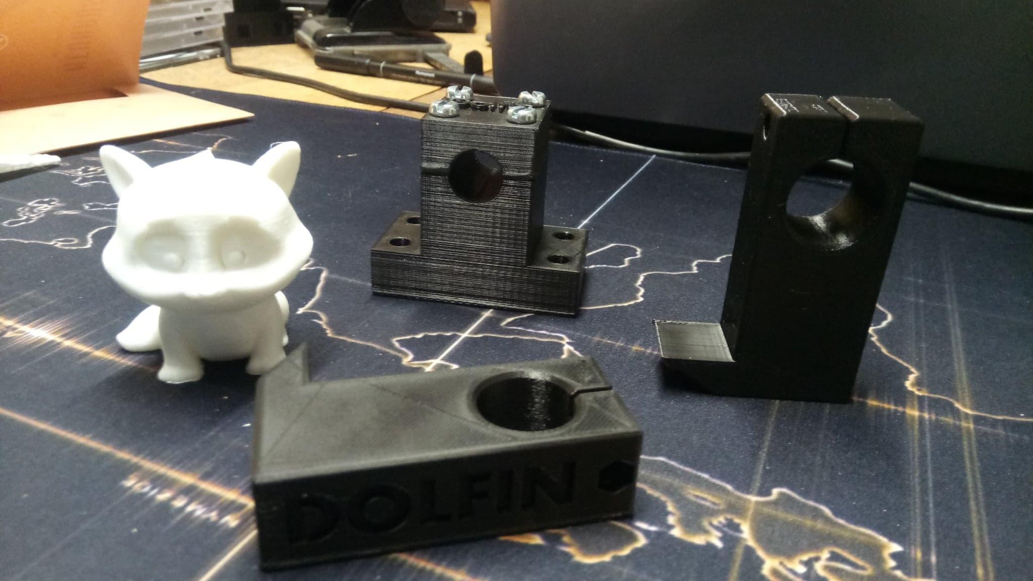

Divinci Posté(e) Avril 14, 2019 Auteur Partager Posté(e) Avril 14, 2019 Voila ce que mes petites modif donne en images. Lien vers le commentaire Partager sur d’autres sites More sharing options...
Vincent Posté(e) Avril 14, 2019 Partager Posté(e) Avril 14, 2019 Montre nous tes impressions Lien vers le commentaire Partager sur d’autres sites More sharing options...

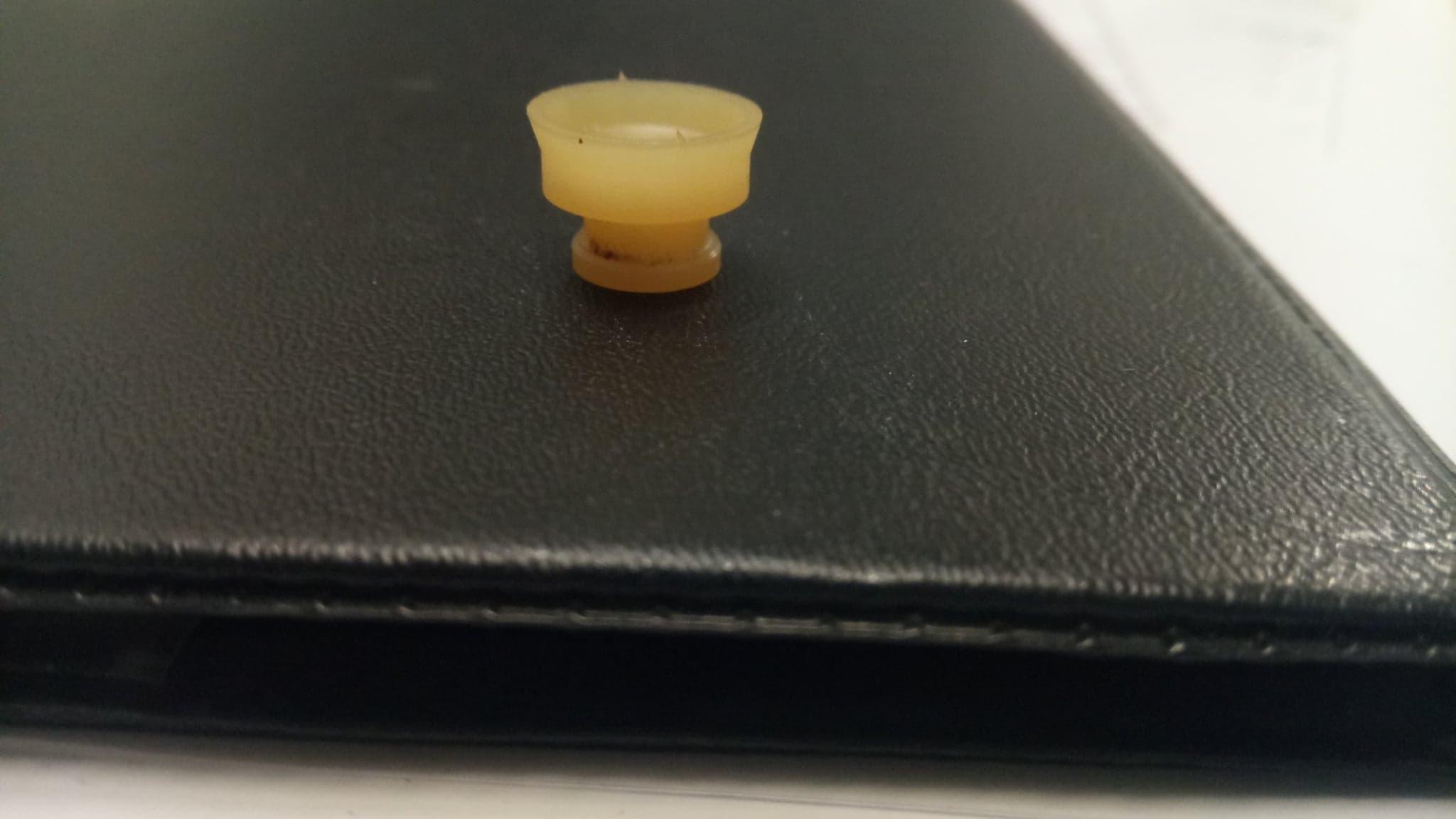

Divinci Posté(e) Avril 15, 2019 Auteur Partager Posté(e) Avril 15, 2019 Avant modification les deux premières photos Après modif la troisième photo a grande vitesse (90) la quatrième vitesse normal. J'ai de très bon résultat en flex (85A et 95D) petite ventouse Lien vers le commentaire Partager sur d’autres sites More sharing options...

jp73 Posté(e) Avril 15, 2019 Partager Posté(e) Avril 15, 2019 merci @Divinci tu arrives à une tolérance de combien sur tes pièces? ton calibrages tu l as fais avec le cube de 20/20? je trouve dommage qu on puisse pas régler les steps que par 0.1 tu utilises quoi comme PLA? bonne soirée Lien vers le commentaire Partager sur d’autres sites More sharing options...
Divinci Posté(e) Avril 16, 2019 Auteur Partager Posté(e) Avril 16, 2019 Salut @jp73 Calibrage avec cube X + 0.10, Y +0.08, Z +0.11. J'ai donc laissé 80, 80, 400. Comme PLA j'ai du Alfawise blanc et noir, du ICE rouge et Bleu En TPU du BASF 85A et du FilaFlex 95A Je dois avouer que le Basf en 85 shores me donne du fil a retordre, je n'arrive pas a avoir des couches lisses et j'ai toujours des petits fils dans les endroits qui auraient du être soutenus. Lien vers le commentaire Partager sur d’autres sites More sharing options...

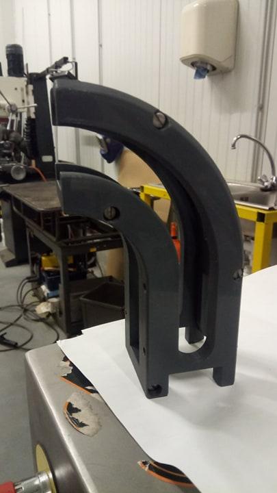

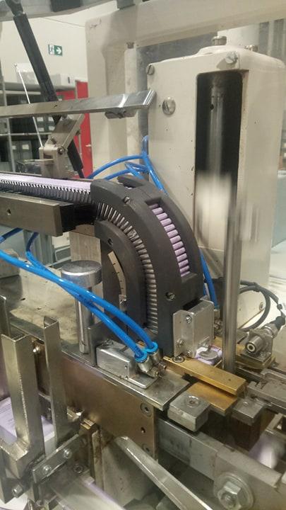

jp73 Posté(e) Avril 16, 2019 Partager Posté(e) Avril 16, 2019 Slaut @Divinci tu devrais essayer de faire la calibration cross https://www.thingiverse.com/thing:2484766 . moi j utilise le sunlu PLA+ j ai des blobs au début de l extrusion. l avant dernier photo ça représente quoi? Lien vers le commentaire Partager sur d’autres sites More sharing options...
Divinci Posté(e) Avril 16, 2019 Auteur Partager Posté(e) Avril 16, 2019 L'avant dernière photo, c'est une pièce que j'ai conçue pour une emballeuse de napolitain, je les fessaient imprimer a l’extérieur, cela me coûtais +/- 200€, a ce prix la j'ai acheté une imprimante 3d et je les fais moi même. Lien vers le commentaire Partager sur d’autres sites More sharing options...

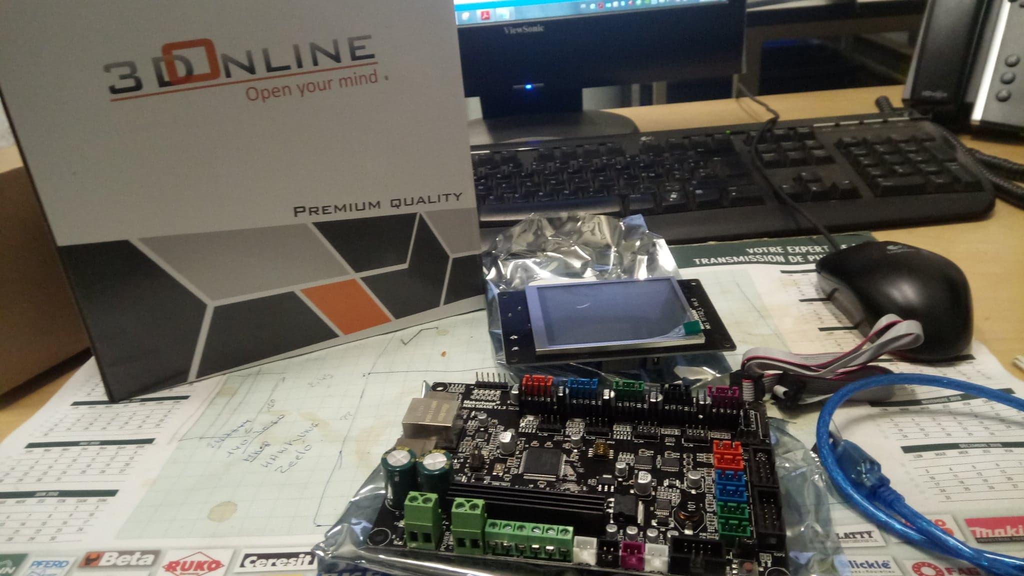

Divinci Posté(e) Avril 18, 2019 Auteur Partager Posté(e) Avril 18, 2019 Salut @jp73 J'ai imprimé la croix, mais je me suis un peu perdu dans le tableau des valeurs. Et je crois que ça va attendre un peu, je viens de recevoir ma Mks sbase et tft 32 (des essais en perspective) ainsi que du soft pla de chez 3Donline (pour mes essais de ventouse). Mes réglages Cura, je les ai récupéré sur le forum (ceux avec évitement de la pince) je pense dans le post démarrage de son Alfawise. Lien vers le commentaire Partager sur d’autres sites More sharing options...
jp73 Posté(e) Avril 18, 2019 Partager Posté(e) Avril 18, 2019 Salut @divinci tu as pris quoi comme mks? tu vas passé a marlin 2.00? toutes tes réalisations sont pour l industrie, ventouse pour prendre en sous vide? je vois que pas mal de gens commande sur 3dOnline faut que j aille voir Lien vers le commentaire Partager sur d’autres sites More sharing options...
Divinci Posté(e) Avril 18, 2019 Auteur Partager Posté(e) Avril 18, 2019 @jp73 C'est une Sbase V1.3 et je pense rester en smoothieware.... A la base , oui j'ai acheté mon imprimante (que mon patron m'a offert par la suite) pour réaliser des pièces que je fessais imprimer par des sous traitant (mais vus les prix....). Donc vu les bénéfices mon patron veux que j'achète une nouvelle imprimante pour mon atelier ( surement une Magma 250). Et mon Alfawise U30 (enfin ce qu'il en restera après mes prochaine modif) ne travaillera plus que pour le privé. Et pour 3DOnline comme c'est Belge, livraison en 1 jour et d'après les commentaires leurs fils sont de très bonnes qualités. Lien vers le commentaire Partager sur d’autres sites More sharing options...

Divinci Posté(e) Avril 28, 2019 Auteur Partager Posté(e) Avril 28, 2019 Salut @jp73 Alors voila MKS SBASE + TFT, connecté (en volant) a la U30 en plein test..... c'est prometteur et surtout silencieux. Pour tes prints, je ne vois pas, as tu fais les test de débit de fil et de temp ? Lien vers le commentaire Partager sur d’autres sites More sharing options...
