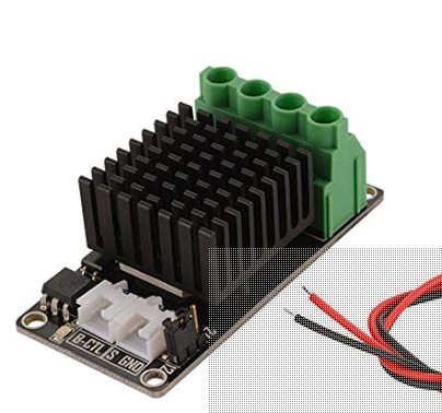

Je requiers votre savoir pour un mosfet qui a un comportement pour le moins étrange.
C'est ce modèle qui fait exactement ce qu'on lui dit en 12V, c-a-d le connecteur B-CTL relié à la sortie Bed de ma ramps1.4 mais mon plateau de 320x320 est un poil faiblard en 12V donc je suis en train d'installer une alim 24V.
Il y a le cavalier à basculer de 12à 24V, pas de soucis
Sauf qu'à peine sous tension, le module se met à chauffer le bed sans consigne de Marlin.
Je rebascule sur du 12V, re-fonctionnement normal.
Est-ce que ça pourrait être un défaut qui ne toucherait que le 24V?
C'est un peu la galère de trouver de la doc dessus. Est-ce qu'en 24V on est obligé d'utiliser le PWM ? (ce que je ne fais ni en 12 ni en 24) c'est le connecteur S-GND.
Merci de vos retours.

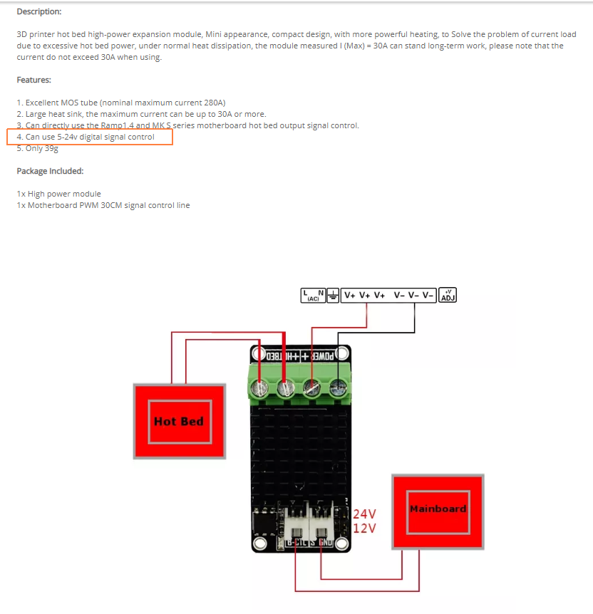

Méfiance avec ces produits chinois
Il n'est mentionné nulle part qu'il peut alimenter un heated bed en 24V et d'ailleurs l'alimentation représentée sur leur schéma ne comporte curieusement aucune tension
C'est le signal de contrôle PWM qui peut varier de 5 à 24V (et encore, en déplaçant un cavalier...🤨)
Modifié (le) par Janpolanton
Il y a une solution simple
Il suffit de mettre une diode Zener de 10 ou 12V en inverse entre G et S du mosfet
Le problème, c'est le repérage des broches G D S, mais en virant le dissipateur, on devrait voir le type de transistor utilisé
Je vais regarder, j'ai un second module pour identifier le transistor.
Je suis limité à 50° en 12V mais ça fait le taf...
Merci pour vos infos 😉
