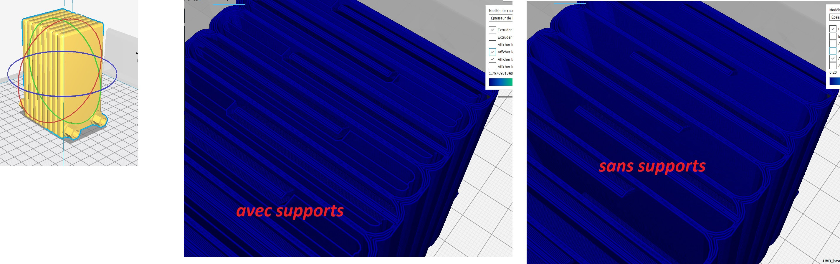

demandeinfos Posté(e) Avril 15, 2019 Partager Posté(e) Avril 15, 2019 (modifié) Bonsoir, Je cherche des conseils/avis pour imprimer cette pièce Je souhaiterais l'imprimer mais sans supports générés par le trancheur à l'intérieur ? Au départ je m'étais dit que c'était peut-être finalement pour des imprimantes poudre ou résine, mais même, comment vider une fois imprimé (?) Merci d'avance. Modifié (le) Avril 15, 2019 par demandeinfos Lien vers le commentaire Partager sur d’autres sites More sharing options...
fran6p Posté(e) Avril 15, 2019 Partager Posté(e) Avril 15, 2019 En ne mettant des supports que la où ça touche le plateau et par partout, par exemple (comme ça il n'y en aura pas à l'intérieur mais uniquement à l'extérieur pour les conduits / raccords). Lien vers le commentaire Partager sur d’autres sites More sharing options...
demandeinfos Posté(e) Avril 15, 2019 Auteur Partager Posté(e) Avril 15, 2019 Merci pour ce retour. D'accord, mais si j'annule le support, comment la partie haute qui ferme l'objet pourra être imprimée/supportée (exemple) ? Lien vers le commentaire Partager sur d’autres sites More sharing options...
fdorful Posté(e) Avril 15, 2019 Partager Posté(e) Avril 15, 2019 Salut, Comme c'est arrondi sur le dessus, la ligne du dessus prendra appui sur la ligne du dessous. Il ne reste qu'une très faible partie dans le vide et comme on est dans les couches terminales, elle se feront transversalement. En tous les cas, c'est ce que j'obtiens avec le simulateur de S3D. Lien vers le commentaire Partager sur d’autres sites More sharing options...

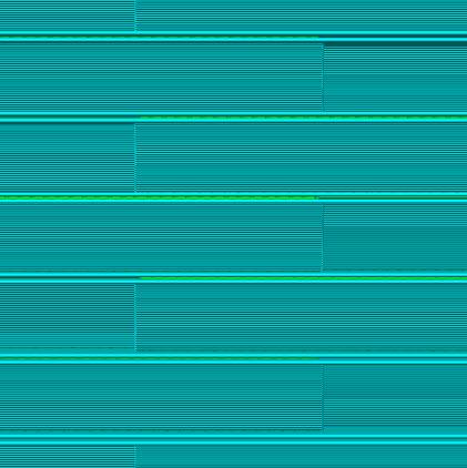

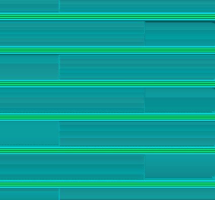

demandeinfos Posté(e) Avril 16, 2019 Auteur Partager Posté(e) Avril 16, 2019 Bonjour, C'est noté, je lance un essai sans support, voici ce que ça donne avec Cura : pièce en 500 couches, images des couches de 492 à 497. Lien vers le commentaire Partager sur d’autres sites More sharing options...
fran6p Posté(e) Avril 16, 2019 Partager Posté(e) Avril 16, 2019 Nos imprimantes 3D sont tout à fait capables d'imprimer des ponts même sur des distances assez grandes: à partir du moment où le filament peut s'appuyer d'une paroi à une autre, le filament peut être extrudé en une ligne droite horizontale, par contre la ventilation à ce moment là doit être à 100% . Section, Experimental dans Cura, cocher "activer les paramètres du pont". 1 Lien vers le commentaire Partager sur d’autres sites More sharing options...
demandeinfos Posté(e) Avril 16, 2019 Auteur Partager Posté(e) Avril 16, 2019 Bonsoir, C'est noté, j'essaierai demain en attendant j'attends la fin de mon essai sans support. Lien vers le commentaire Partager sur d’autres sites More sharing options...

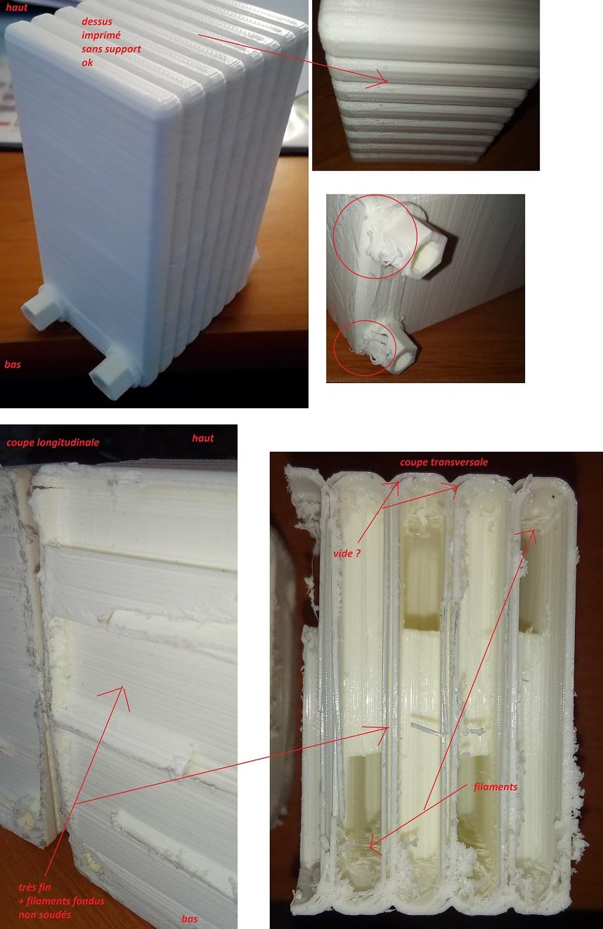

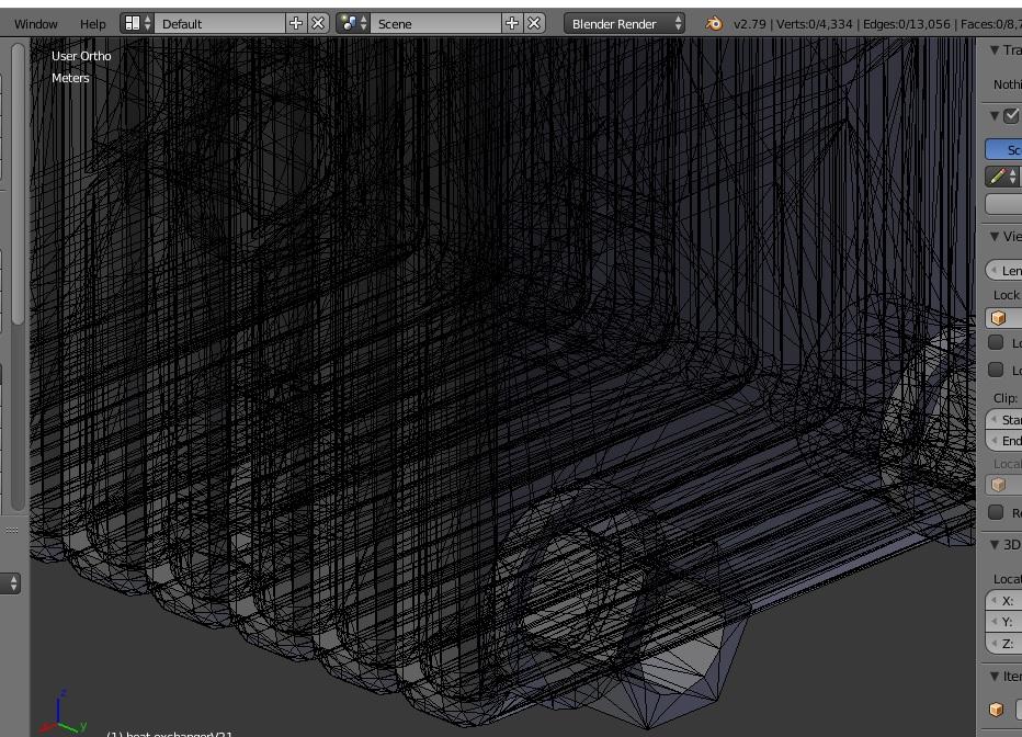

demandeinfos Posté(e) Avril 21, 2019 Auteur Partager Posté(e) Avril 21, 2019 Bonjour, Après impression, voici le résultat : Bonne nouvelle, le dessus a été imprimé sans support. Par contre, le résultat n'est pas top, sachant que c'était un test imprimé avec une Stratt en 0.2 mm/couche et 50 mm/s vitesse d'impression sans support (PLA à 195°C avec ventilation). Je pourrai essayer avec une meilleure imprimante d'ici peu. Néanmoins, la pièce n'était pas étanche comme elle devrait l'être, en faisant passer de l'air par un orifice, l'air sortait aussi par les 3 autres. J'ai donc découpé la pièce et on voit bien que les parois internes sont trop fines et que les filements qui les forment font presque comme un "rideau à lamelles", du coup c'est souple et pas étanche. On voit deux autres défauts, comme il n'y a pas de support les orifices d'entrée/sortie ne sont pas bien formés et du filament "bave" à l'intérieur de l'objet. Je vous fait ce retour pour avoir vos conseils pour mieux l'imprimer si possible mais je me demande si ce n'est pas lié au STL de base dont les faces paraissent très (trop ?) subdivisées. Je me demande du coup s'il ne vaut mieux pas refaire la pièce ? Merci d'avance. Bonne journée. Lien vers le commentaire Partager sur d’autres sites More sharing options...
fdorful Posté(e) Avril 21, 2019 Partager Posté(e) Avril 21, 2019 Il y a 8 heures, demandeinfos a dit : on voit bien que les parois internes sont trop fines Ça c'est sûr en explorant avec openScad, les parois des chambres font 1 mm et comme ce n'est pas un multiple de ta largeur d'extrusion de ton imprimante (0,4 je pense) ce n'est pas l'idéal. Il faudrait au minimum 1,2 ou 1,6. Lien vers le commentaire Partager sur d’autres sites More sharing options...
