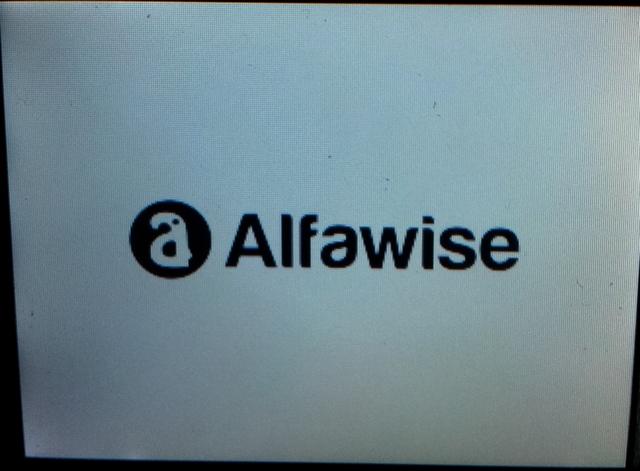

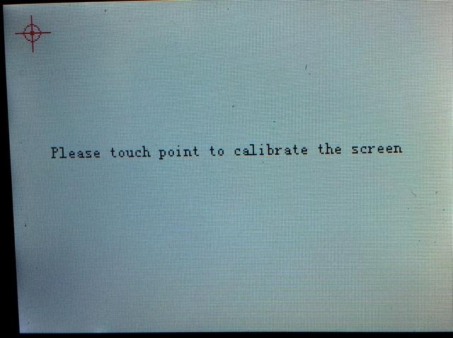

PLA52 Posté(e) Avril 16, 2019 Partager Posté(e) Avril 16, 2019 (modifié) Bonjour Je possède depuis le 15 mars une Alfawise U30 et je trouve que c'est une bonne petite machine vu son prix . J'ai eu hier l'idée d'imprimer 1 cube de 20x20e t en Z , je trouvais 19,21 mm. Du coup je me suis dis que j'allais installer le fimware 2.16 (il me semble ) et le résultat c'est que rien ne fonctionnait . Même plus d'écran ! Du coup , j'ai réinstallé comme d'origine et là non plus , rien . J'ai acheté une nouvelle carte sd et l'écran est réapparu , mais ça coince . Il doit manquer un truc ? L'écran demande 1 calibrage et ensuite démarre et bloque . De plus la fonction "recovery" est grisé ? Le ventilateur du refroidisseur de la buse tourne comme lors d'une impression ? En fait , je ne sais plus trop quoi faire ? J'ai du faire une boulette quelque part , car cette machine fonctionnait plutôt bien . Merci par avance au forumeur qui aurait une idée de l'erreur . ( écrans successif en photos ). claude Modifié (le) Avril 16, 2019 par PLA52 Lien vers le commentaire Partager sur d’autres sites More sharing options...

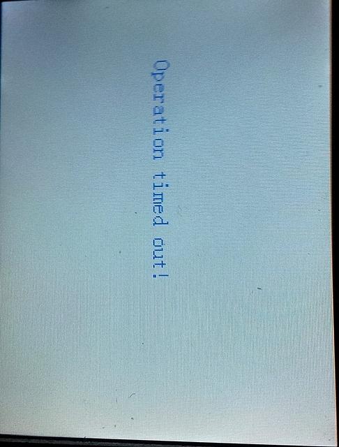

oli1234 Posté(e) Janvier 17, 2020 Partager Posté(e) Janvier 17, 2020 Bonjour, j'ai le même problème. Ecran qui demande un calibrage mais qui ne répond pas. ensuite 'operation failed' et l'écran est normal mais impossible d'appuyer sur quoi que ce soit. As tu réussi à résoudre le problème ? je commence à me demander si ce n'est pas la carte mere? Lien vers le commentaire Partager sur d’autres sites More sharing options...
Scipion Posté(e) Janvier 17, 2020 Partager Posté(e) Janvier 17, 2020 Bonjour, Personne ne me semble avoir souligné ce que le firmware tente de faire en proposant un calibrage. Il s'agit de "calibré" l'écran ... et donc de définir les 4 coins précisément., afin de permettre à la fonction tactile d'être correctement initialisée. Donc sur la première photo, il s'agit de "pointé" la cible rouge en son milieu, de préférence à l'aie d'un stylet, un cure dents, une pointe de crayon. 'etc...). Après avoir calibrer ce premier point, le firmware va proposer un autre coin et rebelote, on calibre le nouveau point et ainsi de suite. Je ne ma rappelle pas si le firmware propose le point central. Je présume que cette calibration n'a pas été faite dans le temps imparti. D'ou le message d'erreur " time-out = temps écoulé imparti est dépassé. Joyeux print!!! Lien vers le commentaire Partager sur d’autres sites More sharing options...
