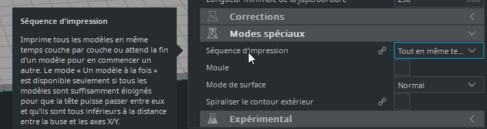

fran6p Posté(e) Avril 19, 2019 Partager Posté(e) Avril 19, 2019 @heriat Dans Cura tu peux choisir d'imprimer tout en même temps ou pièce après pièce (section Modes spéciaux, Séquence d'impression): Lien vers le commentaire Partager sur d’autres sites More sharing options...
sha Posté(e) Avril 19, 2019 Partager Posté(e) Avril 19, 2019 (modifié) Salut , dans Cura , dans " modes spéciaux " , il y a une option séquence d'impression' , tu peux choisir , soit 'tout en même temps ' soit 'un à la fois' .ça correspond à ce que tu veux faire edit: trop lent^^ et y'a même la photo . Modifié (le) Avril 19, 2019 par sha trou mou sur le clavier Lien vers le commentaire Partager sur d’autres sites More sharing options...
fran6p Posté(e) Avril 19, 2019 Partager Posté(e) Avril 19, 2019 il y a 3 minutes, sha a dit : y'a même la photo . Non, c'est une copie d'écran (même si j'ai déjà vu passer sur le forum des photos de l'écran des paramètres du trancheur ). 1 Lien vers le commentaire Partager sur d’autres sites More sharing options...
heriat Posté(e) Avril 19, 2019 Auteur Partager Posté(e) Avril 19, 2019 déjà merci pour ta réponse rapide par contre moi j'utilise repetier avec le trancheur cura mais je vais chercher d'apres ce que tu m'as dit je suis a l'aise avec cette combinaison j'ai essayé cura et je n'étais pas à l'aise ..question de feeling . Jean-Marie Lien vers le commentaire Partager sur d’autres sites More sharing options...
