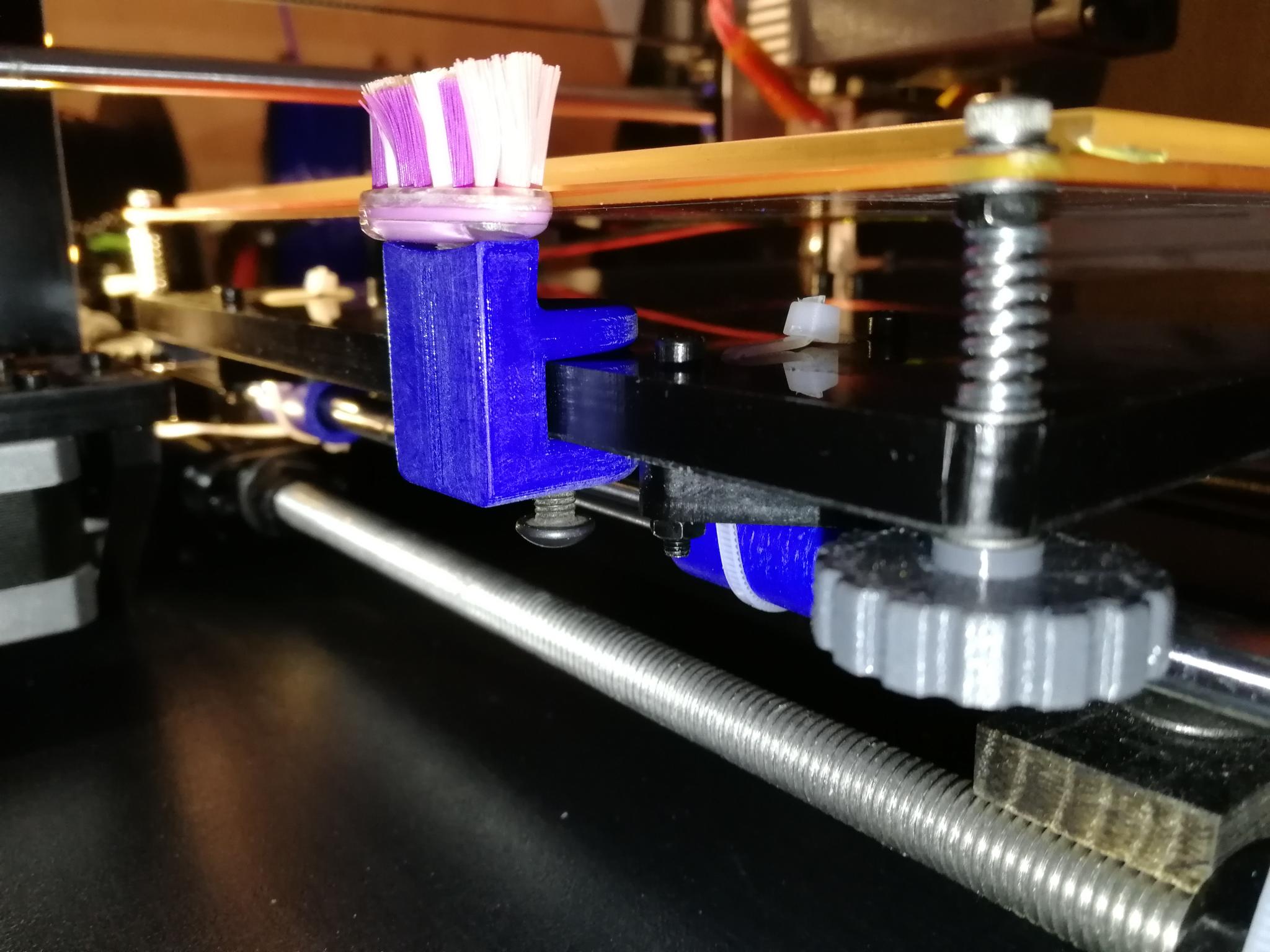

Jean-Claude Garnier Posté(e) Mars 3, 2018 Partager Posté(e) Mars 3, 2018 @tomg778, moi oui : J'ai fait un support qui pince le chariot Y (sous le plateau chauffant) Sur ce support j'ai vissé une tête de brosse à dents. J'ai renseigné sa position dans Marlin et activé la fonction.. G12 P1 S2, ça a marché du premier coup. Lien vers le commentaire Partager sur d’autres sites More sharing options...

Jean-Claude Garnier Posté(e) Mars 3, 2018 Partager Posté(e) Mars 3, 2018 (modifié) J'ai fait une tite vidéo mais elle est trop lourde pour le foirium. Faudra que je me crée une chaîne Youtube.... Dans Marlin : // Specify positions as { X, Y, Z }#define NOZZLE_CLEAN_START_POINT { 0, 30, 4}#define NOZZLE_CLEAN_END_POINT {12, 50, 4} Et aussi : #define NOZZLE_CLEAN_FEATURE Mais bon, faut un Marlin récent, aussi Modifié (le) Mars 3, 2018 par Jean-Claude Garnier 1 2 1 Lien vers le commentaire Partager sur d’autres sites More sharing options...

Jean-Claude Garnier Posté(e) Mars 3, 2018 Partager Posté(e) Mars 3, 2018 Voyons si ça marche... 1 1 Lien vers le commentaire Partager sur d’autres sites More sharing options...
tomg778 Posté(e) Mars 3, 2018 Partager Posté(e) Mars 3, 2018 ah oui, vraiment bien...ce serait abuser de te demander ton fichier pour le support? et ton fichier config aussi... et comment calculer la position de la brosse sur le plateau? désolé de t'embéter... Lien vers le commentaire Partager sur d’autres sites More sharing options...
Jean-Claude Garnier Posté(e) Mars 3, 2018 Partager Posté(e) Mars 3, 2018 Pour la position, y'a rien à calculer, juste à amener la buse au départ du brossage, noter la cote XYZ, aller à l'autre position, re-noter XY et inscrire tout ça dans Marlin. (laisser Z à la même hauteur pour les deux) Je vais voir pour te passer le fichier, ça non plus je l'ai jamais fait avant. Lien vers le commentaire Partager sur d’autres sites More sharing options...
tomg778 Posté(e) Mars 3, 2018 Partager Posté(e) Mars 3, 2018 la question que je me pose, c'est comment déterminer la position de la brosse... Lien vers le commentaire Partager sur d’autres sites More sharing options...
Jean-Claude Garnier Posté(e) Mars 3, 2018 Partager Posté(e) Mars 3, 2018 Ba c'est pas compliqué : quand tu fais un autoHome, tu es bien à X0 Y0 Z0 A partir de là, tu te déplaces avec Répétier, Pronterfesse ou quel que soit ton utilitaire habituel, et tu n'as qu'à LIRE la position où tu veux brosser, début et fin... et tu les mets là : #define NOZZLE_CLEAN_START_POINT { 0, 30, 4} 0 c'est X, 30 c'est Y, 4 c'est Z#define NOZZLE_CLEAN_END_POINT {12, 50, 4} donc ça brosse sur 12mm en X, 20mm en Y et ça bouge pas en Z Lien vers le commentaire Partager sur d’autres sites More sharing options...

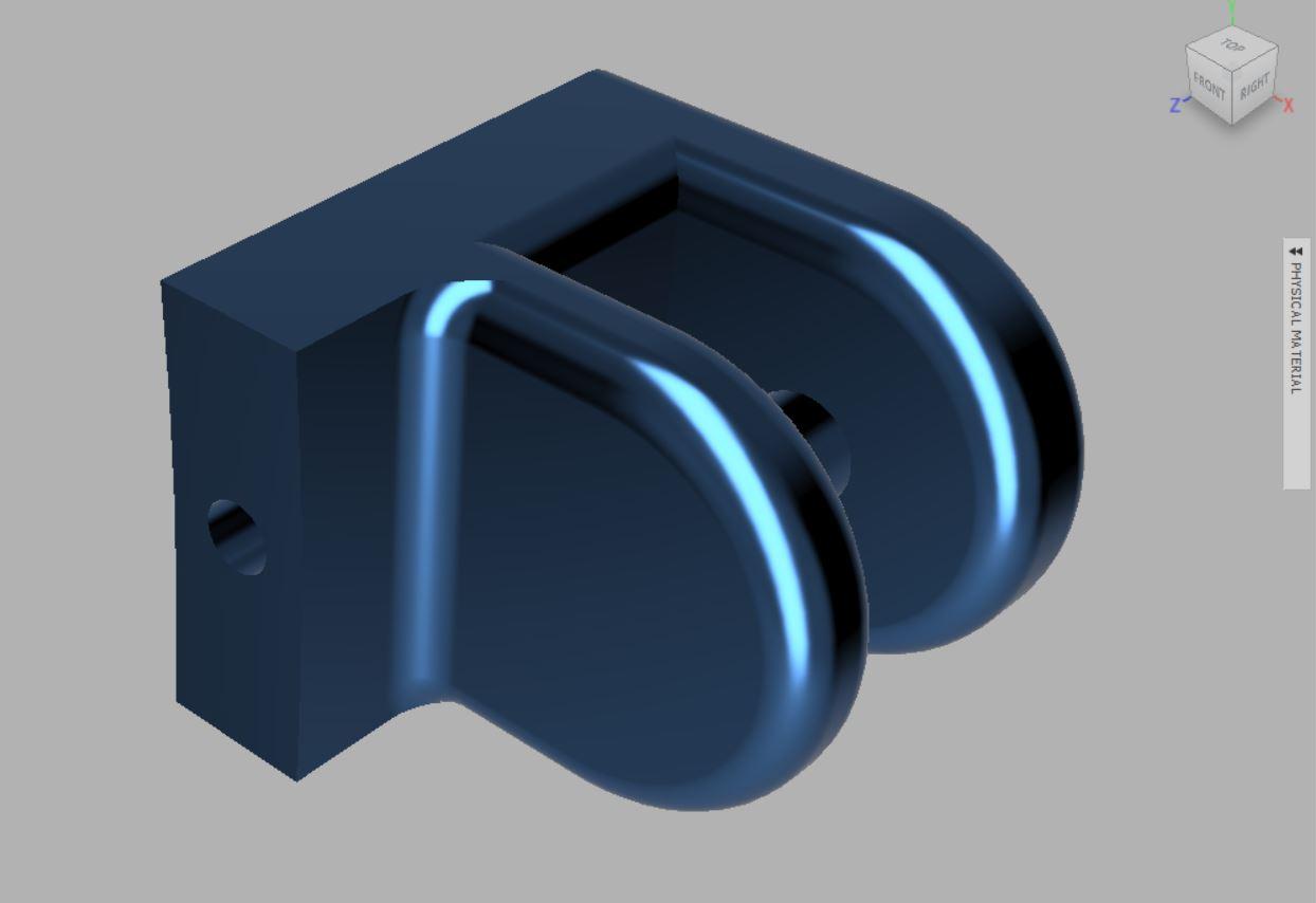

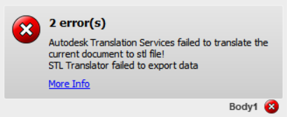

Jean-Claude Garnier Posté(e) Mars 3, 2018 Partager Posté(e) Mars 3, 2018 Il y a 2 heures, tomg778 a dit : .. /.. tu as ton fichier pour le support? ou un lien? Crotte de zut, je sais pas ce que j'ai foutu, j'arrive plus à exporter.... Lien vers le commentaire Partager sur d’autres sites More sharing options...
tomg778 Posté(e) Mars 3, 2018 Partager Posté(e) Mars 3, 2018 mets le dans un fichier compressé... Lien vers le commentaire Partager sur d’autres sites More sharing options...
Jean-Claude Garnier Posté(e) Mars 3, 2018 Partager Posté(e) Mars 3, 2018 Non non, rien à voir : c'est juste que dans Fusion360, on ne peut pas exporter en STL s'il n'y a pas eu de sauvegarde récente (enfin, c'est ce que j'en ai déduit) Sinon, super, c'est la fête du slip, j'ai posé ma première merdouille sur Thingiverse ! https://www.thingiverse.com/thing:2813238 Lien vers le commentaire Partager sur d’autres sites More sharing options...
