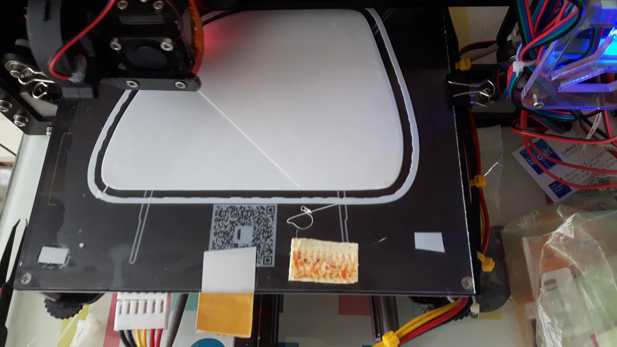

Non, mais c'est facile à faire. Moi, j'essuie la buse après chauffage et levelling (G29) en lui faisant :
a) extruder doucement 20 mm de filament pour bien remplir la buse avant impression
b) descendre la buse à la bonne hauteur pour qu'elle appluie légèrement sur un rectangle de 35 mm x 15 mm de 10 couches superposées de scoth de peintre (ça essuie très bien)
c) parcourir un zig-zag (15 allers-retours)
Ensuite, l'impression démarre facilement, buse pleine et propre.
Dans ton script de démarrage, tu ajoutes (évidemment, les valeurs X, Y et Z sont à faire corespondre à l'endroit et à l'épaisseur de ton scotch) :

Voilà.
Sur la photo, tu vois le carré jaune de scotch à peindre. C'est là que la buse vient s'essuyer. Pour l'instant, j'imprime une pièce en ABS. Si tu as besoin de plus de photos, je pourrai te les donner en fin d'impression.
