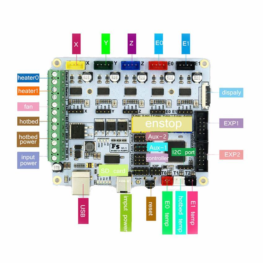

jmjuli_1 Posté(e) Aout 16, 2019 Auteur Partager Posté(e) Aout 16, 2019 (modifié) bonjour jujulab, j'ai bien modifié le firmware, tout c'est bien passé, mais j'ai un problème de connectique. j'ai branché la sonde du plateau sur T1 de la carte F5, et la fiche contrôle du mosfet sur "Bed out" de la carte. à l'écran, je visualise bien la température du plateau,mais celui ci ne monte pas lorsque je veut le prechauffer. y a t'il une ligne à modifié dans le firmware? CDT jmjuli_1 Modifié (le) Aout 16, 2019 par jmjuli_1 Lien vers le commentaire Partager sur d’autres sites More sharing options...
Snakesrules Posté(e) Aout 20, 2019 Partager Posté(e) Aout 20, 2019 Bonjour, tu as bien aussi alimenté en 12V le "hotbed power" , juste à coté du "input power" ? Si tu ne mets rien en entrée , il n'y aura rien en sortie ... Lien vers le commentaire Partager sur d’autres sites More sharing options...
