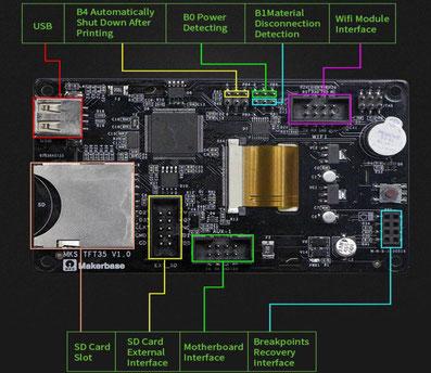

J'ai reçu un magnifique MKS TFT35v1.0 Pour installer soit sur ma CR-10s, soit sur ma Ender-5.
Dans les 2 cas, la carte mère est une GEEETECH GT2560 revA+. Le problème, c'est que le TFT présente un connecteur 8 pins amputé de la pin [haut-gauche] détrompeur vers le [haut] :
image.jpg en vert et noté "Motherboard Interface".

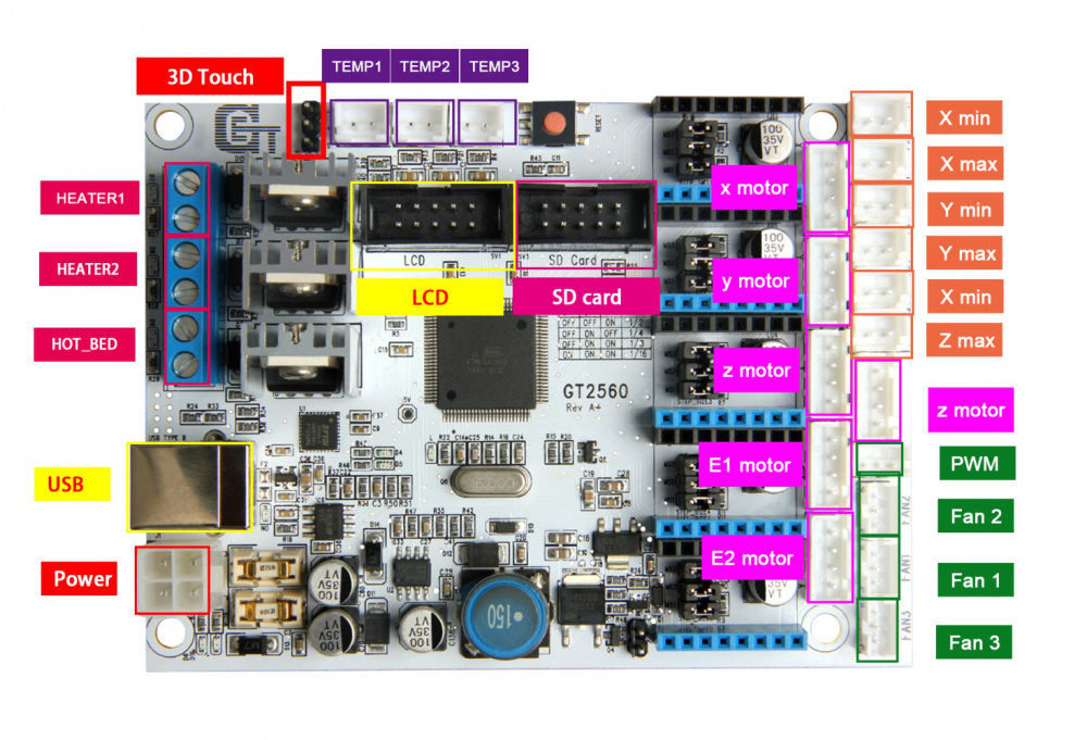

Sur la GT2560, j'ai 2 connecteurs 10pins identifiés "LCD" et "SD card" comme ceux de la carte d'origine de la CR-10 :
 Sur ma Ender-5, le "LCD" est connecté au CN3 du LCD d'origine, et le "SD card" au CN2 (nécessaire pour la sélection par le bouton). La Ender-5 est alimentée en 24v, alors que la CR-10S est restée en 12v. L'idée, c'est d'avoir une interface sympa, un lecteur SD et USB, et avoir la possibilité de faire évoluer l'imprimante (module Wi-Fi, auto extinction et allumage de l'imprimante, redémarrage d'impression après coupure de courant).

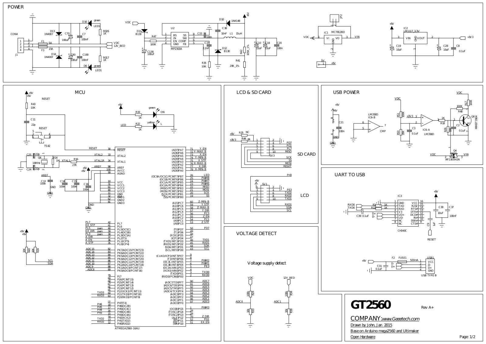

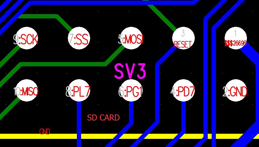

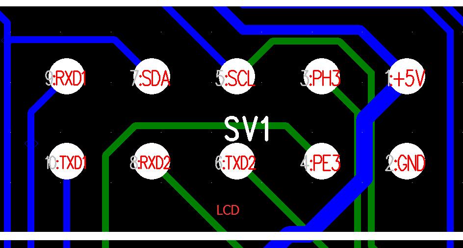

Merci pour le tuyau. J'ai un peu cherché en m'inspirant des infos de @cmatec. J'ai alimenté le TFT depuis le connecteur de la GT2560. Ça m'a permis de le mettre à jour et découvrir les menus de l'exemple fourni avec le firmware. J'ai donc trouvé la correspondance des contacts du connecteur LCD, SD CARD et le schéma général :
1982720035_LCDPIN.jpg.d8892dc30c86222c50cd32d8b6bec8a0.jpg 2065441494_SDPIN.jpg.36bfb01b0e43cb3f24a980cb899e9ead.jpg Hardware_GT2560_RevA_1.thumb.png.5a8e875e617b081693195cb06da1f9b8.png
J'ai bien tenté de connecter le TXD du TFT35 au RXD1 ou 2 de la GT2560, et RXD du TFT35 au TXD1 ou 2 de la GT2560 avec une vitesse de 250000 Bauds dans le fichier de configuration, mais juste par naïveté... avec mon firmware de GT2560 inchangé ! Evidemment, aucun miracle....
En attendant une intervention divine ou de @cmatec (peut-être est-ce la même chose ??🤔), je me posais quelques questions :
  • Peut-on avoir le LCD d'origine et le TFT35 en même temps, si les signaux utilisés ne sont pas les mêmes ? Il y a bien 2 lignes série sur le connecteur LCD : TXD1/RXD1 et TXD2/RXD2.
  • L'affichage du boot de la GT2560 (boot de Marlin) s'affichera-t-il sur le TFT35 ?
  • Comment trouver les infos de paramétrage des liaisons série (vitesse, etc) du connecteur LCD de la GT2560 ?
non car le TFT a son propre firmware https://github.com/makerbase-mks/MKS-TFT/tree/master/MKS-TFT3.5
Je viens de rebrancher ma MKS GEN-L que j'avais écartée car trop d'instabilité dans la température de buse. J'y ai connecté le TFT35 sur le port AUX1 en laissant le LCD d'origine de la Ender-5. Et effectivement, on a les 2 afficheurs actifs, et le TFT35 envoie bien les commandes à la GEN L. Par contre, j'ai retenté des tests de maintien de chauffe de buse, toujours aussi instables. J'ai bien tenté de faire des PIDs en 8 et 16 itérations, mais je ne retrouve pas les mêmes valeurs sur 2 PIDs en suivant ! Le résultat du premier PID en 8 itérations à 200° m'a donné des valeurs qui me permettent une certaine stabilité de température, mais rien à voir avec la courbe plate de température fournie par la GT2560 !
