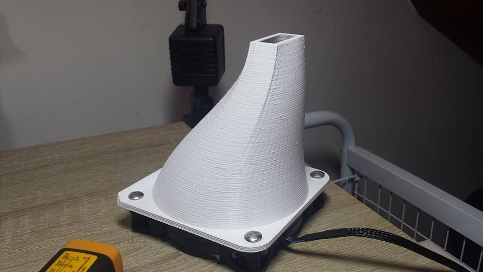

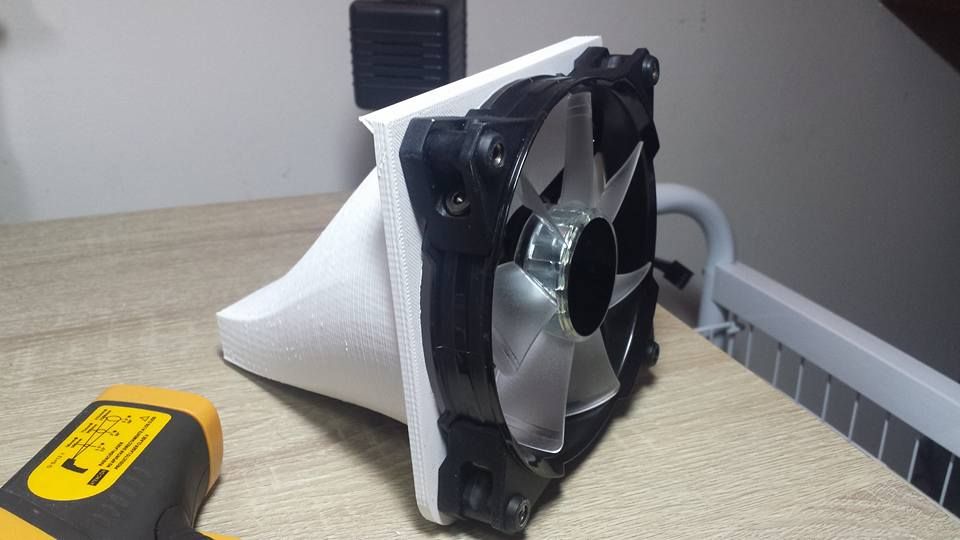

Nimbus2815 Posté(e) Mai 19, 2016 Auteur Posté(e) Mai 19, 2016 Test 1 ( impression 1h30 ) : caisson : 24°, plateau chauffant : 45° , sous le plateau : 28°, Melzi : 30° Test 2 ( impression 4h00 ) : caisson : 28° , plateau chauffant : 60° , sous le plateau : 35° . Melzi : 38°... Il va falloir un peu de soufflerie là dessous si je veux augmenter la température ( pour de l'ABS un jour incertain ? ) Allez, hop, un peu de modélisation, j'ai des ventilateurs 120 mm qui trainent...
Nimbus2815 Posté(e) Mai 19, 2016 Auteur Posté(e) Mai 19, 2016 C'est surtout les réglages du plateau à l'aide des vis ressorts qui permet une bonne "planéité" par rapport à l'axe X. Ce plateau chauffant apporte plus de sécurité contre le "warping"; bien que le buildtak soit l'élément majeur qui fait le boulot. Pour limiter la diffusion de la chaleur sous la Discovery, on peut envisager de diminuer l'écartement avec le plateau balsa. Et surtout mes supports en PLA pour le plateau en Balsa ( en aluminium pour la version d'origine ) ne se déforment pas pour le moment. Vu les températures atteintes au Test 2, c'est trop juste, donc ventilation obligatoire pour au dessus de 50°. Ou alors, se contenter d'une chaleur plus faible que celle annoncée par beaucoup ( 45 - 50° )... à voir si le warping ne se manifeste pas dans ces conditions. Je vais commencer de nouveaux tests en maintenant une température plus faible.

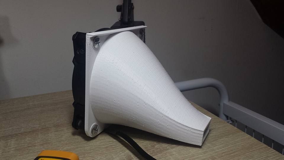

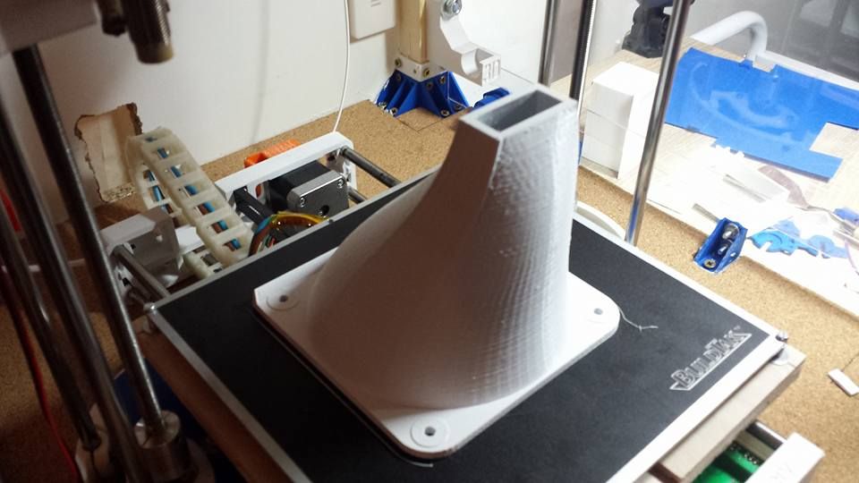

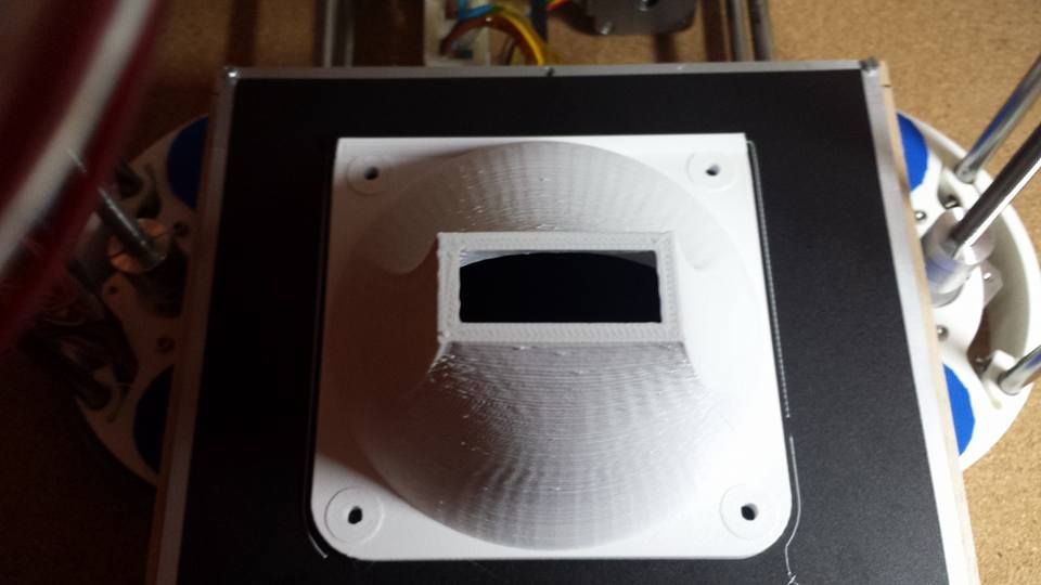

Nimbus2815 Posté(e) Mai 23, 2016 Auteur Posté(e) Mai 23, 2016 (modifié) J'oubliais, j'ai simplement agrandi ce modèle : http://www.thingiverse.com/thing:451667 pour un ventilateur 120 mm. ( et retiré une partie du support inutilisé ici ). Si çà intéresse du monde : https://tinkercad.com/things/4vTAH9Gfakl Pas de brim, raft, ... remplissage plein, vitesse d'impression : 30 mm/s, épaisseur 0,2 mm, temps d'impression : 11h17 minutes . Mais attention, "soufflerie" non testée encore. Mais non @La Bidouille, je prévois de l'installer en latéral, côté opposé à la Melzi. La suite, bientôt Modifié (le) Mai 23, 2016 par Nimbus2815

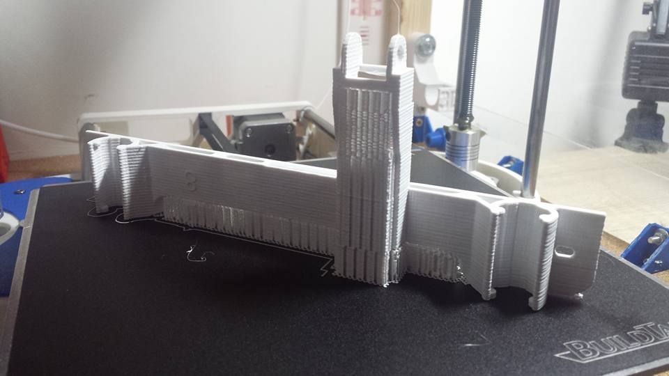

Nimbus2815 Posté(e) Mai 28, 2016 Auteur Posté(e) Mai 28, 2016 Bon, après une trentaine d'heures d'impression sans encombre, je vous poste mes modifications pour une chaîne porte câbles : Fixation inférieure : https://tinkercad.com/things/aXDgZ2v4b4Q ( attention, montage volontairement "à l'envers" : voir photo ). Fixation supérieure : https://tinkercad.com/things/2590KP7RQyQ ( impression avec support : voir photo ). Support arrière : https://tinkercad.com/things/6jHjnqnyqf2 ( attention, impression : remplissage plein pour éviter la réduction de rigidité ). Maillons de base copiés sur thingiverse : http://www.thingiverse.com/thing:11978 , quantité nécessaire : 20 maillons... donc 5 jeux à imprimer.

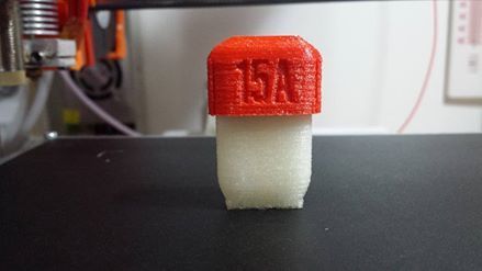

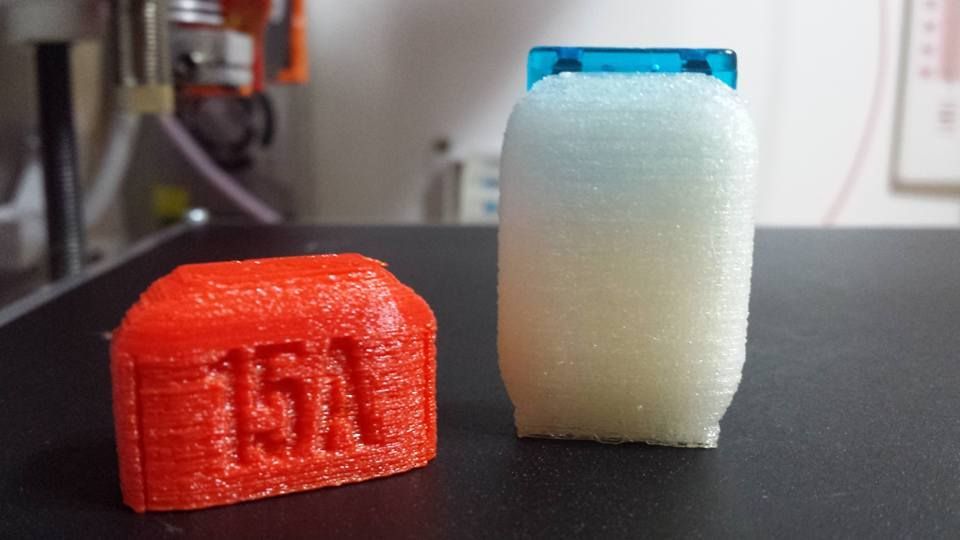

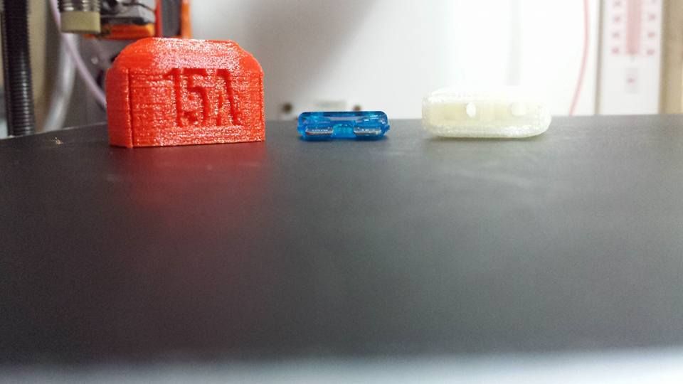

Nimbus2815 Posté(e) Juin 8, 2016 Auteur Posté(e) Juin 8, 2016 Après quelques coupures d'impression ( faux contact entre les cosses mâles et le fusible : trop de jeu ) ... j'ai redessiné le porte fusibles qui alimentait la Dagoma. Là, j'utilise cette fois-ci des cosses femelles, plus aucun risque de perte de jus Porte fusible, seconde version : https://tinkercad.com/things/1MQ5ZmZiQCi Capuchon, seconde version : https://tinkercad.com/things/7az7x47YQCq J'ai pris ce type de cosses femelles chez Leclerc Auto. Le capuchon a des ouvertures ( trop fin ) aux 4 angles, çà mériterait d'être modifié... mais il reste fonctionnel, donc je laisse comme çà
