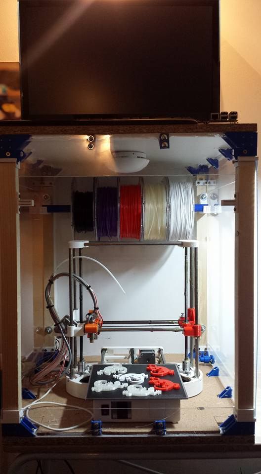

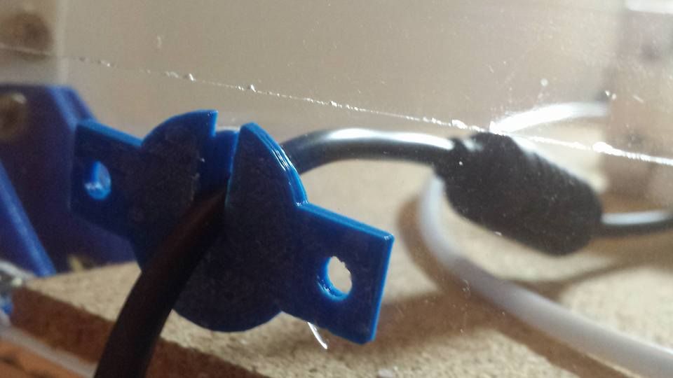

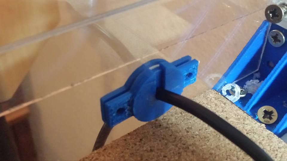

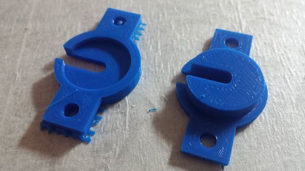

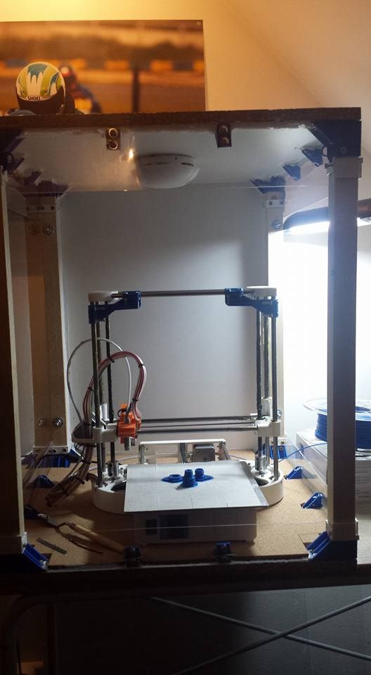

Nimbus2815 Posté(e) Février 25, 2016 Auteur Partager Posté(e) Février 25, 2016 (modifié) Plexiglas fixes de la partie haute sont posés; joint mastic blanc étalé. Détecteur de fumée ( Leclerc, Clartech : 9,9€ ), tapis en "liège" ( Mr Bricolage, planche de 5000x10000x6mm :9,5€ ) pour diminuer les vibrations, sont aussi installés. Et là, j'ai imprimé la prise d'entrée du filament dans le caisson ( idée prélevée par @nothing_fr sur thingiverse : http://www.thingiverse.com/thing:487789 ). Travaux à faire : joints caoutchouc sur les plexis fixes, trous pour la prise du filament et pour l'alimentation, ventilateurs bas et haut ( + filtres ) pour fin d'impression, éclairage intérieur, ... Il y a encore du boulot, mais rien que 2 côtés presque fermés atténuent fortement le bruit Modifié (le) Février 25, 2016 par Nimbus2815 4 Lien vers le commentaire Partager sur d’autres sites More sharing options...

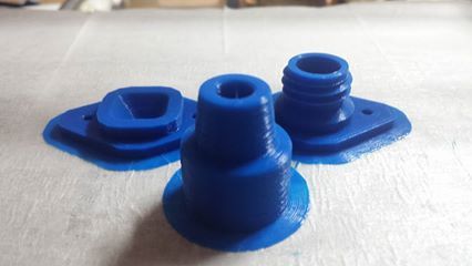

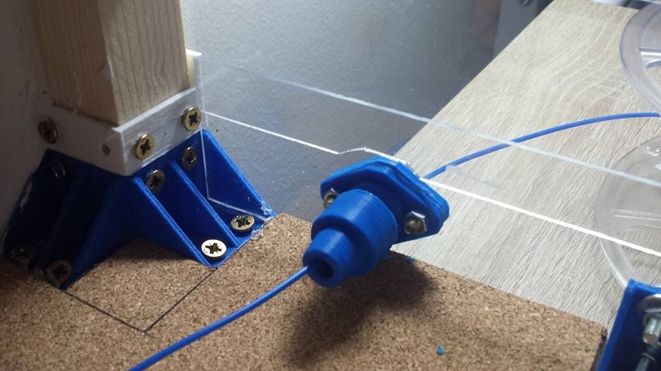

Nimbus2815 Posté(e) Février 25, 2016 Auteur Partager Posté(e) Février 25, 2016 Installation du bouchon pour le filament ( 3 trous de 4 mm dans le plexi ). Création, et installation du bouchon pour l'alimentation ( 1 trou de 17,5 mm ... prévoir au minimum 15,5 mm ). J'ai pré-percé d'abord au plus gros forêt en stock à la maison : 13mm puis, fraise à étages... gaffe, çà peut grignoter très vite... faites le trou avant l'impression du bouchon ^^ Pour la pose de ce bouchon, il faut mettre la fente à l'opposé de l'autre partie du bouchon (exemple, si bouchon mâle, fente en haut... bouchon femelle avec fente en bas...quoi ??? ). Finalement, je ne le fixe pas ( même si les trous sont prévus )... çà permet de le démonter si besoin assez rapidement. Si vous modifiez ces dessins, j'ai prévu un diamètre de 17,5 mm pour la partie mâle et 17,75 mm pour la partie femelle... C'est limite trop serré, mais l'avantage c'est que çà tient tout seul. https://tinkercad.com/things/jHKikOf1681 https://tinkercad.com/things/3Jc0i4rBZ71 Si vous utilisez Cura by Dagoma, retournez les pièces ( fonction miroir sur l'axe z ) et ajouter support pour impression pour le bouchon femelle. Allez hop ... NEXT 4 Lien vers le commentaire Partager sur d’autres sites More sharing options...
nothing_fr Posté(e) Février 25, 2016 Partager Posté(e) Février 25, 2016 (modifié) voleur d'idées PS : je vais ptetre te prendre celle du passe cable... Modifié (le) Février 25, 2016 par nothing_fr 1 Lien vers le commentaire Partager sur d’autres sites More sharing options...

spore Posté(e) Février 26, 2016 Partager Posté(e) Février 26, 2016 Super classe tes passages de câble. Si j'avais su... j'en ai acheté 3 chez LM (mais bon j'ai une excuse: imprimante HS). 1 Lien vers le commentaire Partager sur d’autres sites More sharing options...

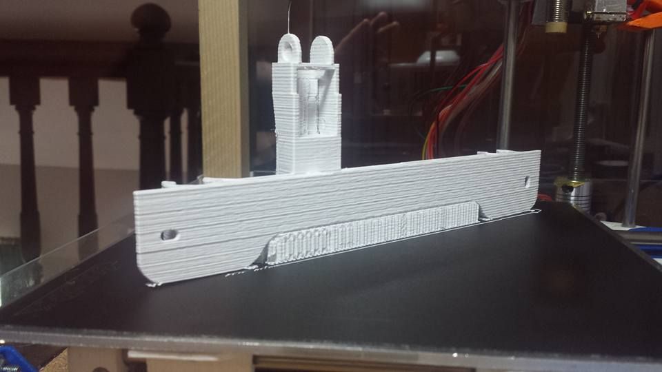

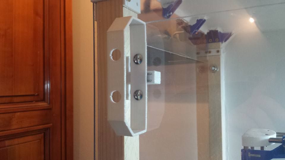

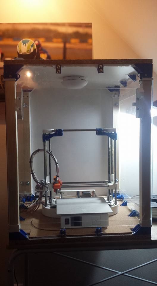

Nimbus2815 Posté(e) Février 26, 2016 Auteur Partager Posté(e) Février 26, 2016 Après un petit fait divers local : " le palpeur avait encore frappé " ^^... la suite pour le caisson. Achat d'une paire d'aimants pour portes chez Leclerc ( 2,50€ ). Modèle modélisé comme la version d'origine : https://tinkercad.com/things/aKqmwOZb9mm Même support mais à 90° : https://tinkercad.com/things/jtbXJGqyAFb Poignée de porte ( oui, je sais, c'est moche ^^ ) : https://tinkercad.com/things/eX8HzFaarwn Hop Hop Hop, à la suite Original & Copies 4 Lien vers le commentaire Partager sur d’autres sites More sharing options...

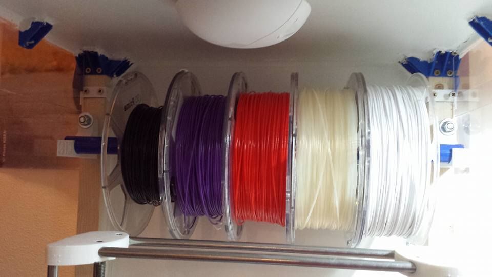

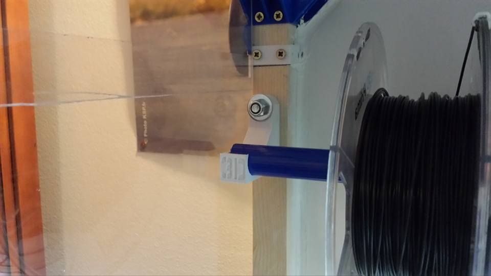

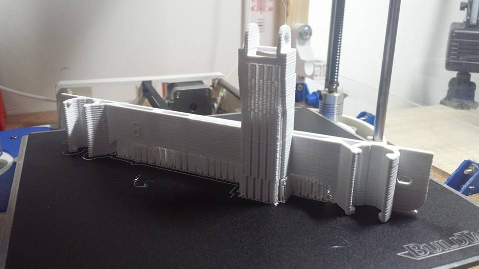

Nimbus2815 Posté(e) Avril 11, 2016 Auteur Partager Posté(e) Avril 11, 2016 Après quelques galères à correctement utiliser du filament blanc et des essais de réglages dans tous les sens sous Cura... ce n'était finalement qu'une question de Flow à réduire à 97% alors que le flux semblait linéaire... Sinon, la buse se bouchait au bout de 3 couches ou au bout de 40 minutes environ... va comprendre... ^^ Bref, revenons à nos moutons : SUPPORT BOBINES DE FILAMENTS. L'ouverture est volontairement (légèrement) refermée sur le haut pour éviter que la barre ne fasse comme celle du saut à la perche... Contrainte : sortir les deux clés de 13 pour réapprovisionner les bobines... Mais bon, çà ne se fera au mieux qu'une fois par mois ^^ Capacité maximale : 6 bobines . En attendant les pièces détachées de la V2, il faut bien s'occuper... . Liens, si jamais vous voulez bidouiller : https://tinkercad.com/things/faf01pFPKFX (gauche) et https://tinkercad.com/things/gryD39hFKW4 (droite) 2 Lien vers le commentaire Partager sur d’autres sites More sharing options...

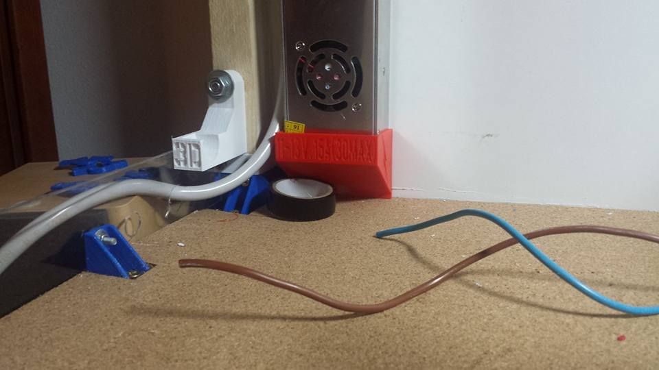

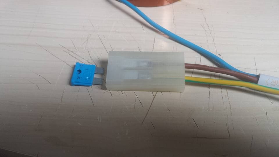

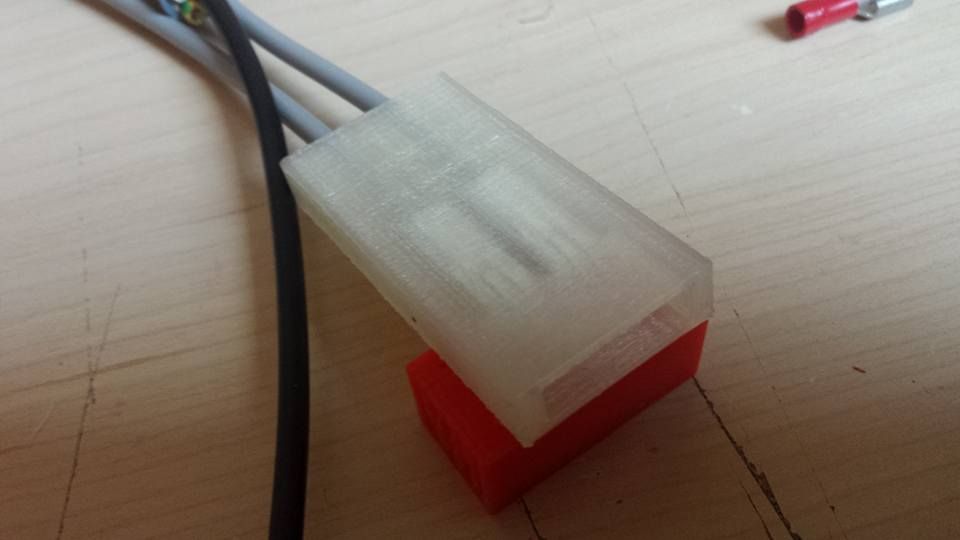

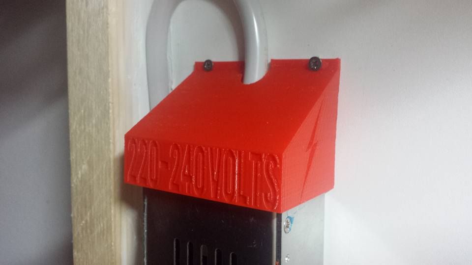

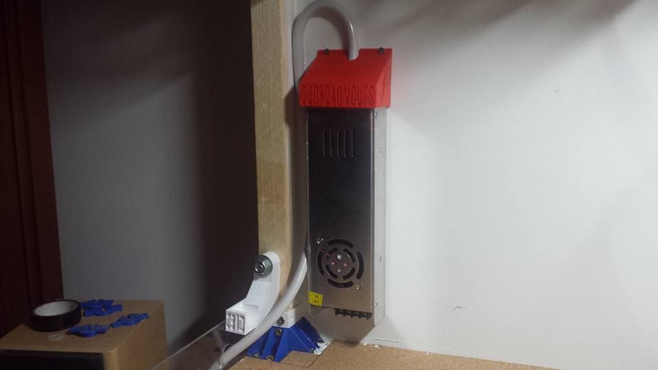

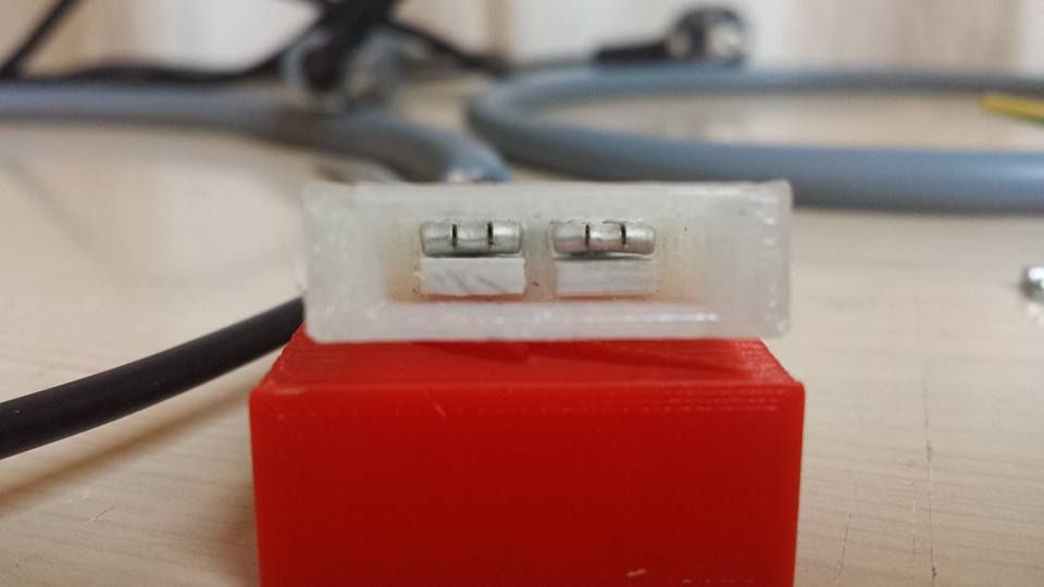

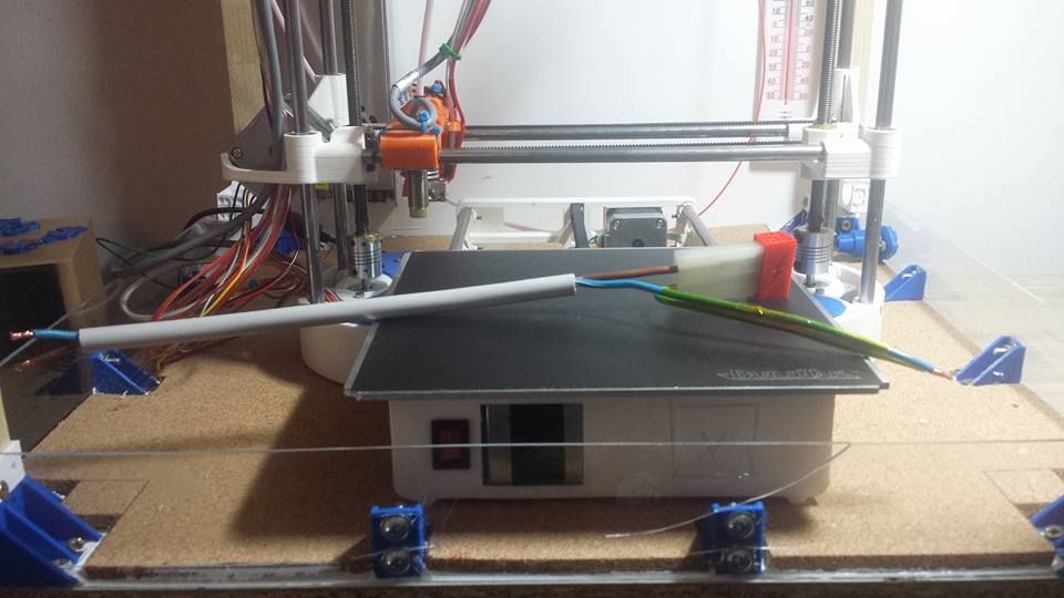

Nimbus2815 Posté(e) Mai 13, 2016 Auteur Partager Posté(e) Mai 13, 2016 Préparation pour le plateau chauffant ( copie légèrement variée sur celui de @La Bidouille ) : J'avais commencé sur son post, en envisageant le balsa comme matière d'isolation et de support MK3 en même temps. Pour ne pas trop faire du hors-sujet, je poste ici les impressions autour de ce thème. Tout d'abord, le porte fusible qui était énoncé dans le Schmilblick : Ensuite, le carter pour le côté courant alternatif : (le second, pour le courant continu, sera fait demain ^^ ) Alimentation : http://www.banggood.com/Mini-Switching-Power-Supply-220V-to-12V-30A-360W-for-LED-Strip-Light-p-1017264.html Lien thingiverse du cache : https://tinkercad.com/things/gu2jOf0TyQS 2 Lien vers le commentaire Partager sur d’autres sites More sharing options...
Invité Posté(e) Mai 14, 2016 Partager Posté(e) Mai 14, 2016 avec ce que voit l'ont passer par ici des fois, tu devrais souligner que normalement le fil vert/jaune devrait être marron, mais que part soucis d'écologie tu as pris ce que tu avais sous la main ;o) Lien vers le commentaire Partager sur d’autres sites More sharing options...
Nimbus2815 Posté(e) Mai 14, 2016 Auteur Partager Posté(e) Mai 14, 2016 Tout à fait, la couleur de mes fils n'est aucunement respectée dans mon installation. Les bonnes couleurs devraient même être rouge et noir, car nous serons, dans cette partie d'installation électrique, en courant continu ( et pas alternatif ). Bref, toute installation électrique doit être effectuée par une personne habilitée électriquement. ( l'une des raisons de ma démission à mon ancien travail d'ailleurs ). Lien vers le commentaire Partager sur d’autres sites More sharing options...

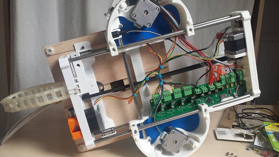

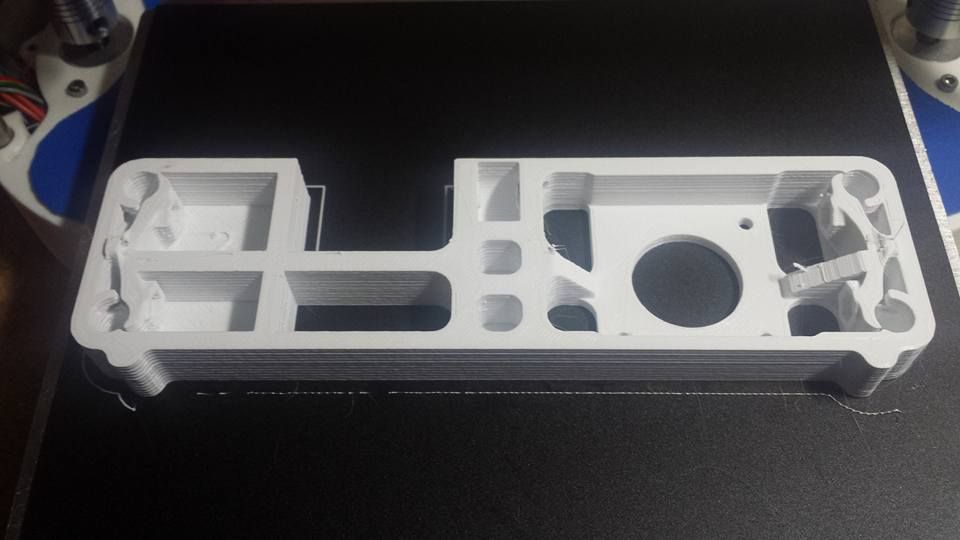

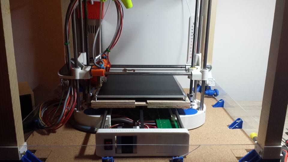

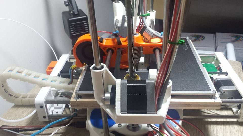

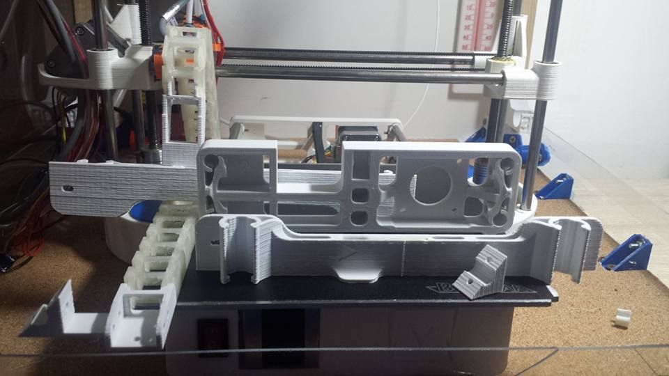

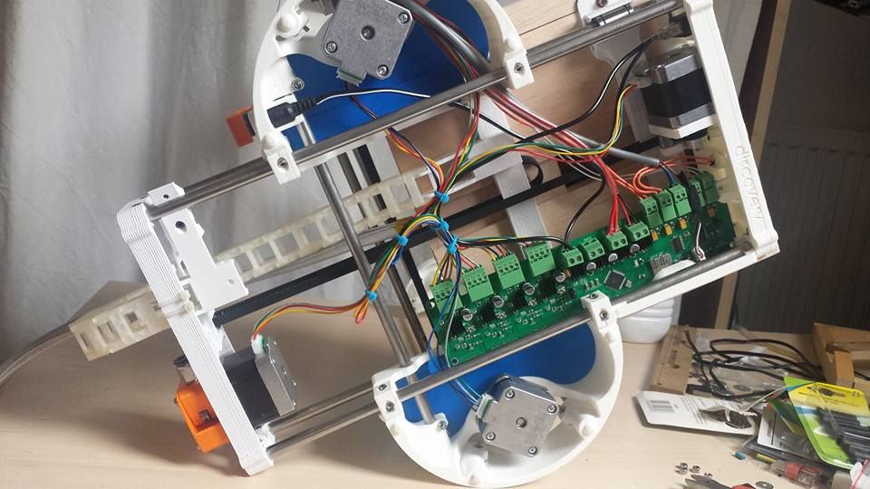

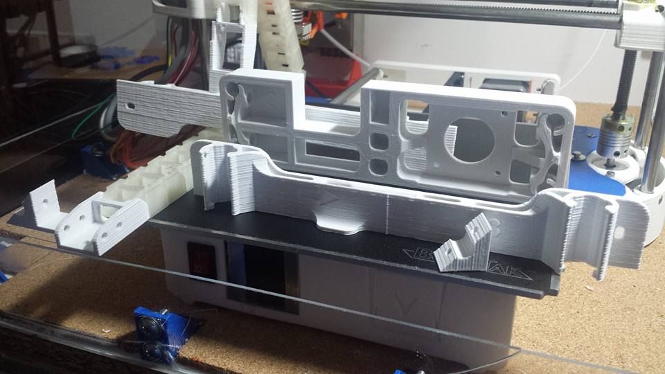

Nimbus2815 Posté(e) Mai 16, 2016 Auteur Partager Posté(e) Mai 16, 2016 (modifié) Gros chantier en cours pour le plateau chauffant, dernier maillon sous la Dagoma en cours de réimpression ( mauvaises côtes ). Quelques photos pour visualiser le bazar ^^ Problème majeur... çà ne passe plus en profondeur dans le caisson ... J'hésite entre faire une trappe... et un nouveau caisson exprès pour.... ( vu que je vais monter probablement une seconde imprimante bientôt ^^ ). Vidéo : https://drive.google.com/file/d/0B_wq0XVbPIXBVHpsWGt2UU9VX2c/view?usp=sharing Modifié (le) Mai 16, 2016 par Nimbus2815 2 Lien vers le commentaire Partager sur d’autres sites More sharing options...

Nimbus2815 Posté(e) Mai 17, 2016 Auteur Partager Posté(e) Mai 17, 2016 @eGGyyS Là, je suis en train de découper le caisson pour laisser passer le chemin de câbles lorsque le plateau est position arrière. Mais par la suite, il est prévu effectivement que l'alimentation accolée au fond du caisson alimente le plateau et la melzi. Et oui, le plateau sera piloté par la Melzi Je suis en train de suivre le tutoriel de @La Bidouille Je teste juste un plateau en Balsa à la place du plateau d'origine et des cornières. Bientôt les premiers essais . Lien vers le commentaire Partager sur d’autres sites More sharing options...

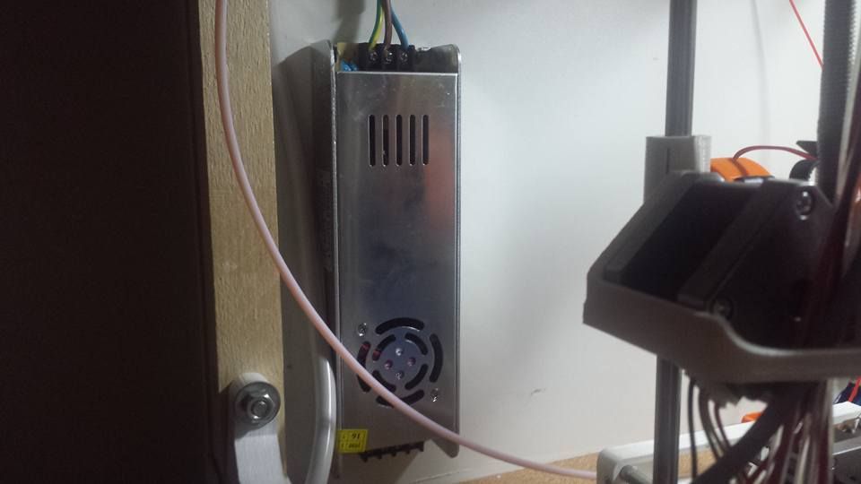

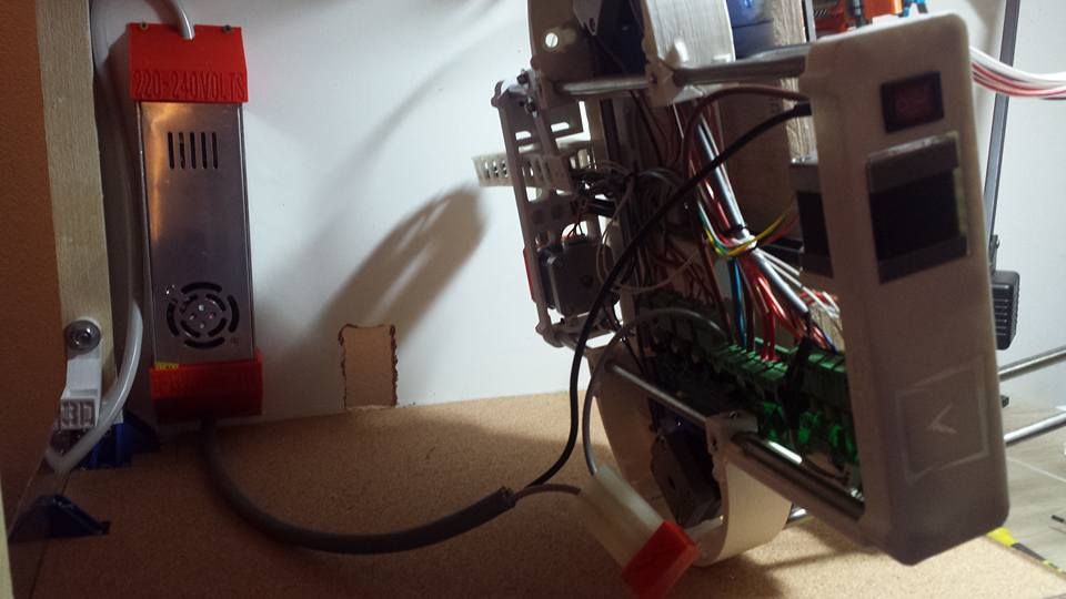

Nimbus2815 Posté(e) Mai 18, 2016 Auteur Partager Posté(e) Mai 18, 2016 (modifié) Ajout petits pièces dans le porte fusibles pour bloquer les cosses et bien centrer pour le fusible.https://tinkercad.com/things/cy9QKMfnwdU ( qté : x2 ) // ( à ajouter pour : https://tinkercad.com/things/dqyKkFqoRQ5 et https://tinkercad.com/things/7dpFxLKxKM2 ). Câblage terminé. Trou de souris fait pour pour la chaine cables ( pronfondeur totale nécessaire = 56 cm... pour maxi 50 cm du caisson d'origine ). Reste à modifier le firmware dans le Marlin ( Bonne Référence de Thermistance 100K à trouver, quelques paramètres à décommenter... et çà devrait rouler ). ( @La Bidouille m'aide énormément pour cette partie plus compliquée qu'elle n'y parait ). En attendant, l'alimentation est plus bruyante, il faudra aussi renforcer l'isolation phonique du caisson ^^ Vidéo : https://drive.google.com/file/d/0B_wq0XVbPIXBRk1EWFpwM3NpeFU/view?usp=sharing Modifié (le) Mai 18, 2016 par Nimbus2815 1 Lien vers le commentaire Partager sur d’autres sites More sharing options...
zer0logik Posté(e) Mai 18, 2016 Partager Posté(e) Mai 18, 2016 C'est propre ! Tu as conservé l'interrupteur d'origine ? 1 Lien vers le commentaire Partager sur d’autres sites More sharing options...
La Bidouille Posté(e) Mai 18, 2016 Partager Posté(e) Mai 18, 2016 Il y a 3 heures, Nimbus2815 a dit : En attendant, l'alimentation est plus bruyante, il n'y a pas de ventilation dans l'alimentation de base (4 ou 5 ampères) La tienne fait potentiellement 30A ...les alimentations à découpage de plus de 10 ou 15amperes doivent être ventilées. (et puis ça fait chauffage à air pulsé ! et puis le bruit ça évite de mettre un voyant On/Off ) 1 Lien vers le commentaire Partager sur d’autres sites More sharing options...
Nimbus2815 Posté(e) Mai 18, 2016 Auteur Partager Posté(e) Mai 18, 2016 Oui, je sais bien que l'alimentation de base n'a pas de ventilateur, mais le bruit est assez conséquent là ... le ventilateur de la tête d'impression, c'est du pipi de chat à côté . Lien vers le commentaire Partager sur d’autres sites More sharing options...

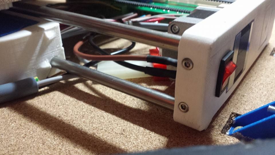

Nimbus2815 Posté(e) Mai 18, 2016 Auteur Partager Posté(e) Mai 18, 2016 il y a une heure, zer0logik a dit : C'est propre ! Tu as conservé l'interrupteur d'origine ? Non, j'ai mis un autre interrupteur ( acheté dans un centre auto ), il peut encaisser 12 Volts à 15A. Sur celui d'origine, c'est indiqué : 125 Volts . 10 Ampères et 250 Volts . 6 Ampères... dans le doute, j'ai préféré le remplacer. ( j'avais lu quelque part sur le forum qu'il pouvait fondre ). Lien vers le commentaire Partager sur d’autres sites More sharing options...
La Bidouille Posté(e) Mai 18, 2016 Partager Posté(e) Mai 18, 2016 il y a 59 minutes, Nimbus2815 a dit : ( acheté dans un centre auto ) Bonne attitude .... pour quoi chercher des binious compliqués 1 Lien vers le commentaire Partager sur d’autres sites More sharing options...
