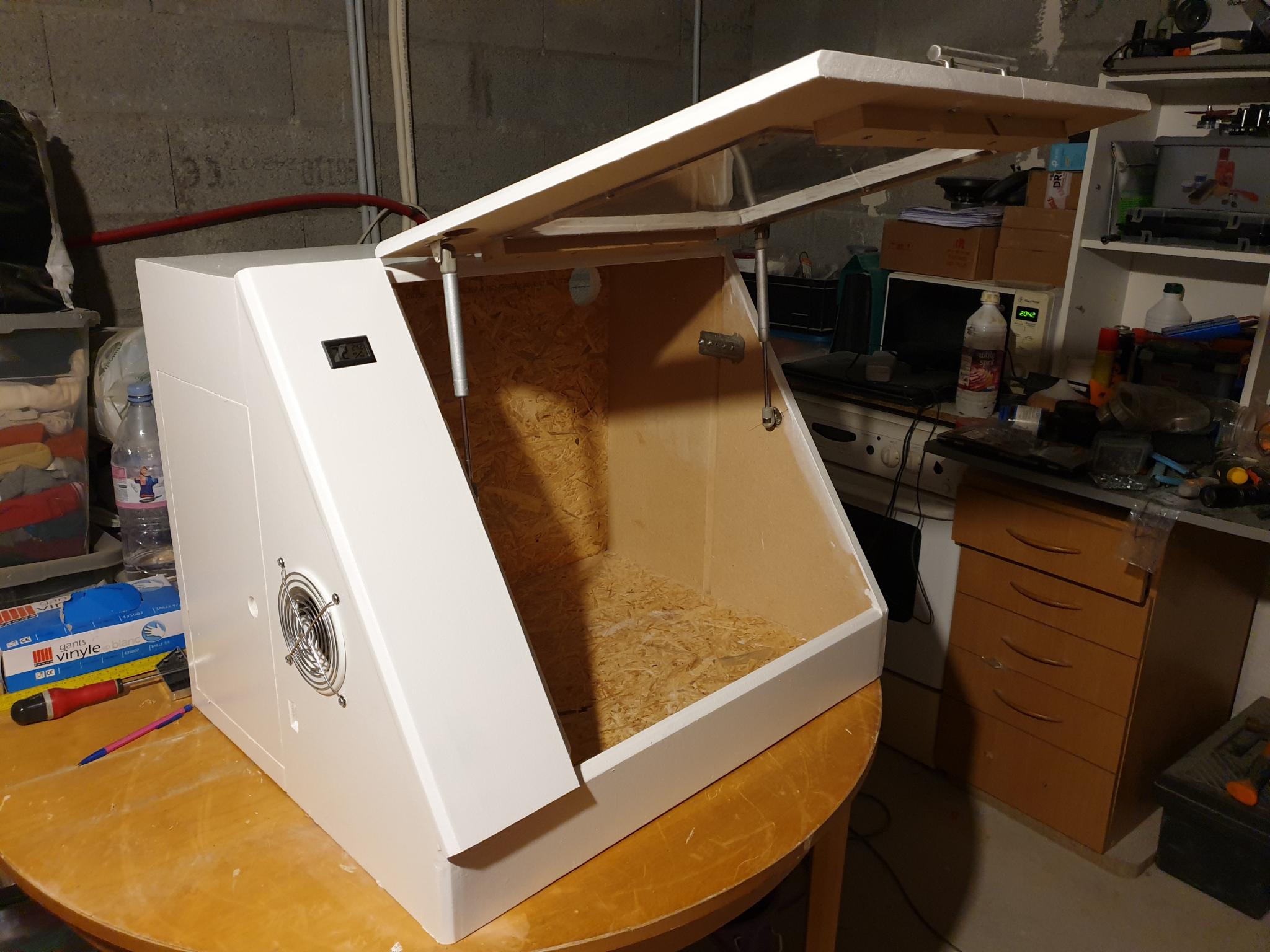

Perso dans un boîtier DIY... 90% à base de récupération, pas spécialement pour le bruit mais surtout pour limiter les courants d'air pendant l'impression d'ABS 🙂

Juste l'affichage sur la porte, le reste de l'électronique et la bobine est dans un compartiment séparé et ventilé vers l'extérieur.
Le compartiment principal aéré également par un extracteur à vitesse variable.
Pour l'instant je n'ai mis aucun filtre mais l'installation est au sous-sol, je vais y réfléchir quand même.

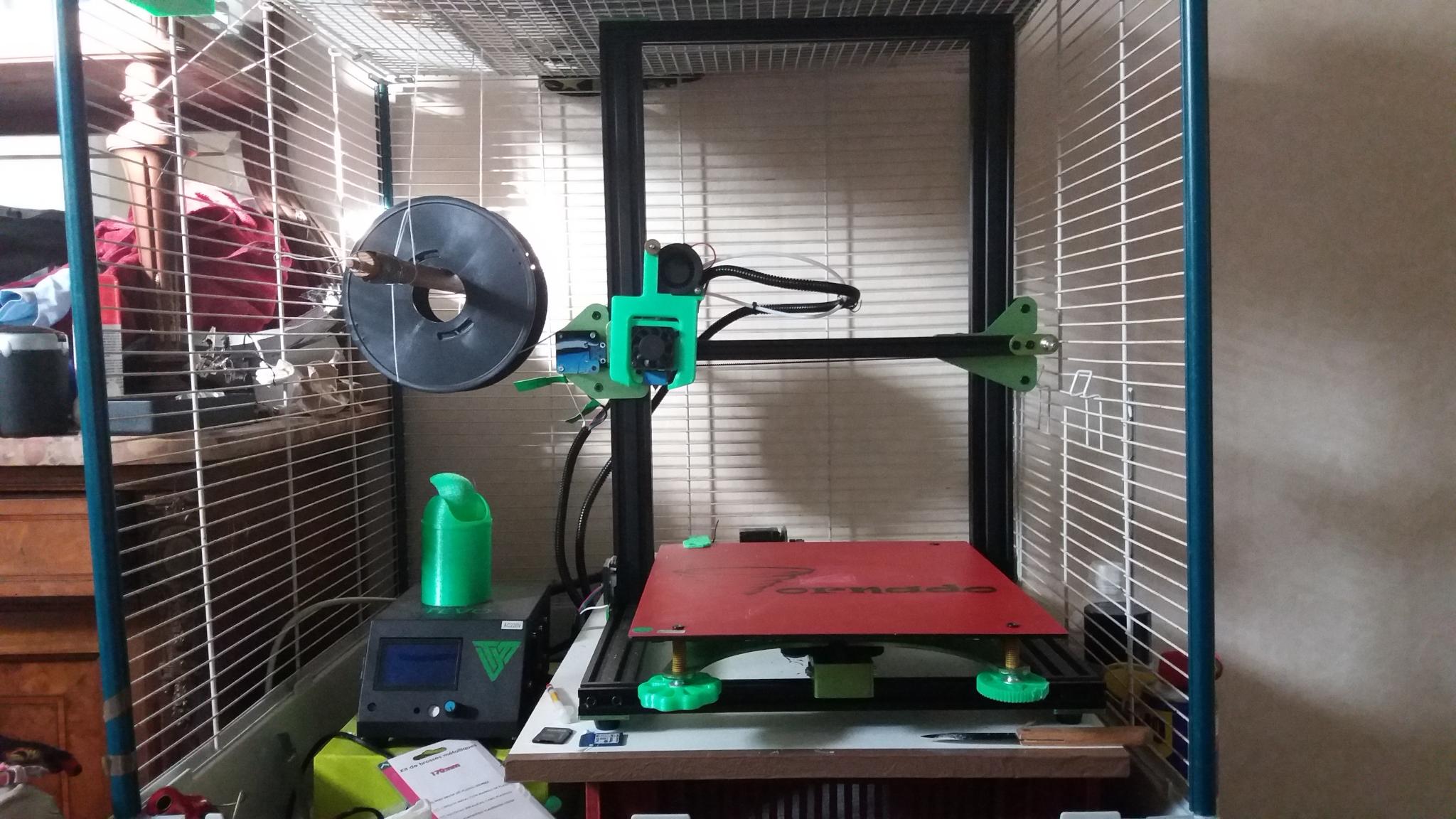

Je l'ai mis dans une ancienne cage a rat.
C'est pas top, mais c'est sa place.
Silencieux assez, depuis que j'ai mis les silentblocs. en fait on entends que les ventilateurs.
