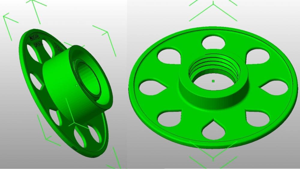

Le prof de math de mon fils lui a demandé si il pouvait lui imprimer un objet en 3D qu'il a modélisé.
Seulement voilà, en l'état il me semble impossible à imprimer, ou alors il nécessiterait une quantité de supports assez importante.
N'ayant pas encore eu le temps de m'essayer à la modélisation 3d, mon premier avis serait de découper l'objet en plusieurs parties pour pouvoir l'imprimer correctement.
Qu'en pensez-vous? Je ne cherche pas à ce qu'on me le fasse bien sûr, je cherche juste des pistes à donner au prof de mon fils pour rendre cet objet imprimable 😉
Ci-joint vous trouverez le STL de l'objet.
Merci à tous !
bobine.stl
Perso je ferai comme ça en recollant les 2 pièces après si c'est pas gênant :
rotation 90°, enfoncement pièce de 60 (si elle fait bien 120). idem pour l'autre partie avec rotation 90 dans l'autre sens.
Salut ,
il existe des bobines de ce type ,et elles sont coupées pour supprimer tous les supports, l'assemblage se fait par filetage comme dans le cas de Masterspool
dans ce cas c'est spécifique , mais l'idée est là. 😉

Effectivement c'est  dans le bon sens de cette façon, la solution par emboitement est aussi possible.
