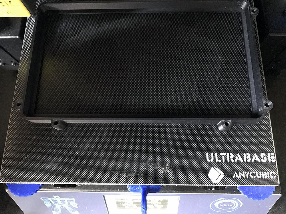

J'ai repris mon fichier avec Cura 15.04 et j'ai augmenté la surface d'impression à 220mm. L'impression s'est très bien passée, mais bien que la pièce était centrée dans Cura, elle s'est imprimée à 1 mm du bord droit alors qu'il restait nettement plus de place du côté gauche comme vous pouvez le voir sur la photo ci-dessous.

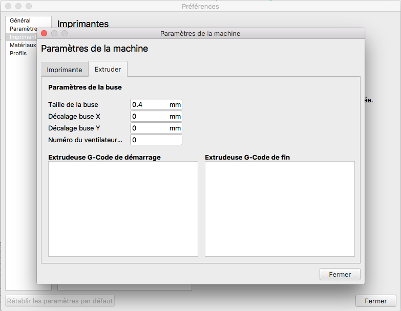

Dans les préférences > réglage de la machine, j'ai également trouvé ceci :
Pour le moment, je n'ai rien changé, mais ces réglages vont peut-être me permettre de mieux centrer l'impression sur le plateau, mais ça n'explique pas pourquoi Cura refuse de trancher ma pièce alors qu'elle est légèrement en dessous de la taille maxi.   😕
A mon avis , comme Cura applique ce decalage, cela fait sortir la pièce du plateau ou la met en conflit avec ses paramètres de plateau  et donc Cura n'arrive pas a trancher.

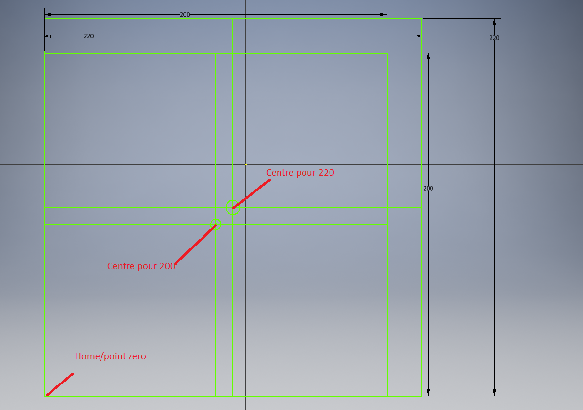

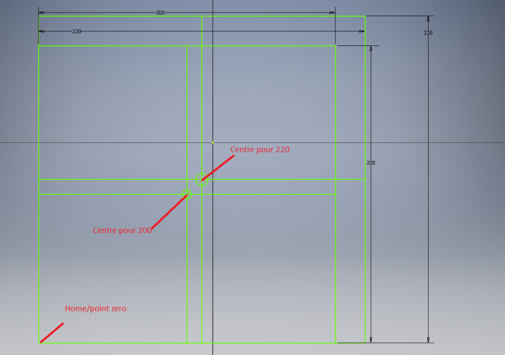

bon je t'ai fait un petit dessin pour te montrer le pourquoi la pièce elle sort du plateau si tu mets une dimension à 220.
donc quand tu augmentes la dimension de ton plateau dans cura, le centre se décale sur ta machine..
si tu augmentes par exemple de 20mm (220 au lieu de 200) ton centre sera décalé de 10mm.
le point home est ton zero (la buse vient à cette endroit quand tu fais un homing) de ce point tu prends un mètre tu mesures 220 et ça te donne la dimension de ton plateau et 110 son centre. tu verras que le centre sera décalé par rapport a ton origine de 200mmm

Ça, c'est la photo de la première partie de la pièce que j'ai imprimée sans problème si ce n'est que la pièce est décalée sur la droite. La photo, c'était pour montrer le décalage.
La marque de la jupe, c'était lors du premier essai parce que je n'avais pas fait attention aux dimensions de la pièce par rapport à la taille de mon plateau.  😉
La pièce en photo mesure 209,83 pour une surface imprimable de 210 mm.
