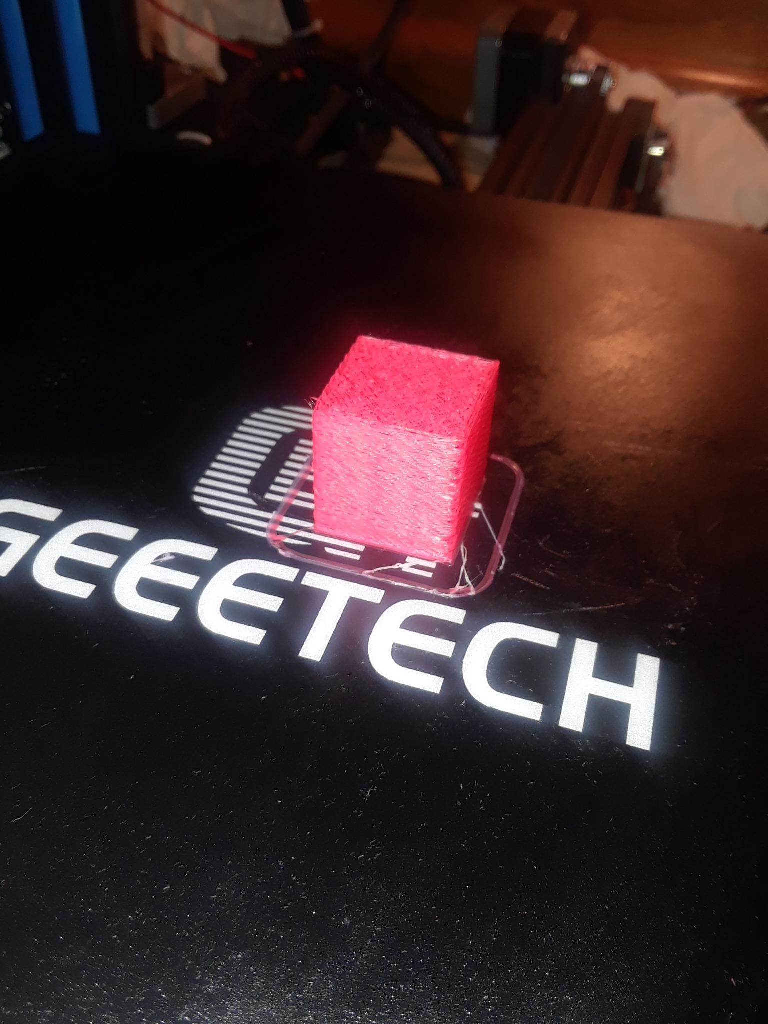

On a réussi à imprimer un petit truc de rien du tout la première fois, nickel chrome, ensuite que des emmerdes, ça semble toujours bouché ! On fait un coup de EXTRUDER, ça fini par sortir mais pour ça on enfonce comme des dingues le fil manuellement dedans, le bout du fil fini en boule, on découpe on le remet dedans, etc.. Lors de l'impression, ça sort pas vraiment ou alors quand ça sort, ça sort sous forme de filet vraiment fin ou bien c'est hachuré et pas un fil lisse, ça reste pas maintenu sur le plateau (il est toujours entre 55 et 60 degrés).

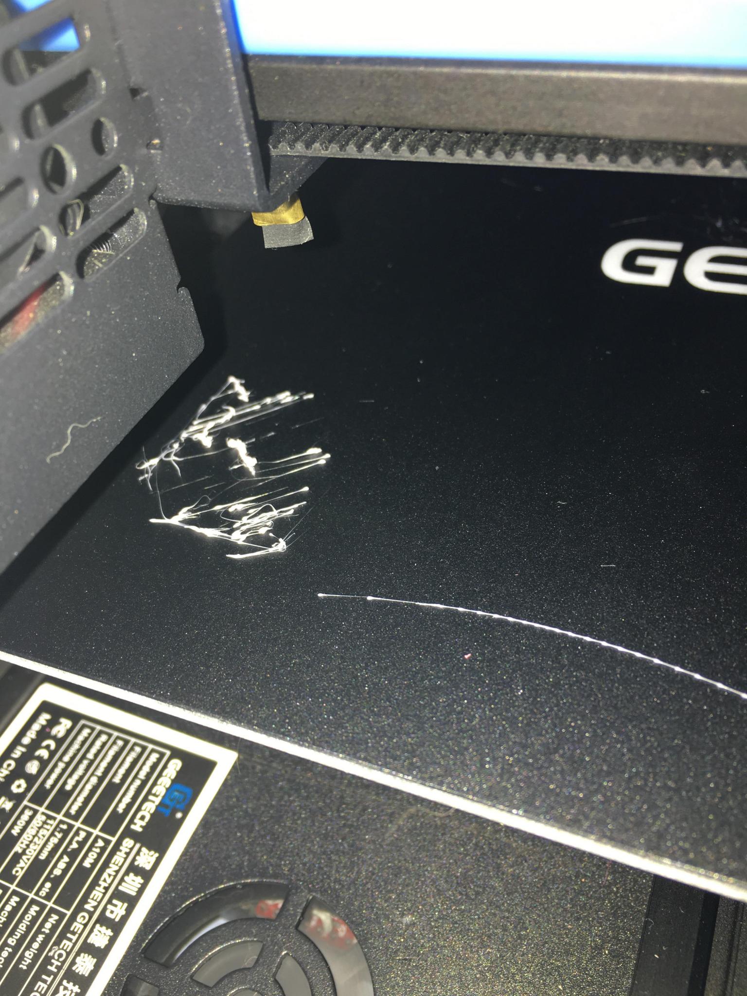

On a essayé de changer la hauteur, peut être que c'était trop proche. On avait mis du stotch, parce qu'à force de gratter sur le plateau, après 24h, il est déjà bien abimé, mais ça change rien. Est-ce un problème de hauteur ? Bof, la feuille que l'on passe dessous, accroche un peu comme c'est censé l'être.

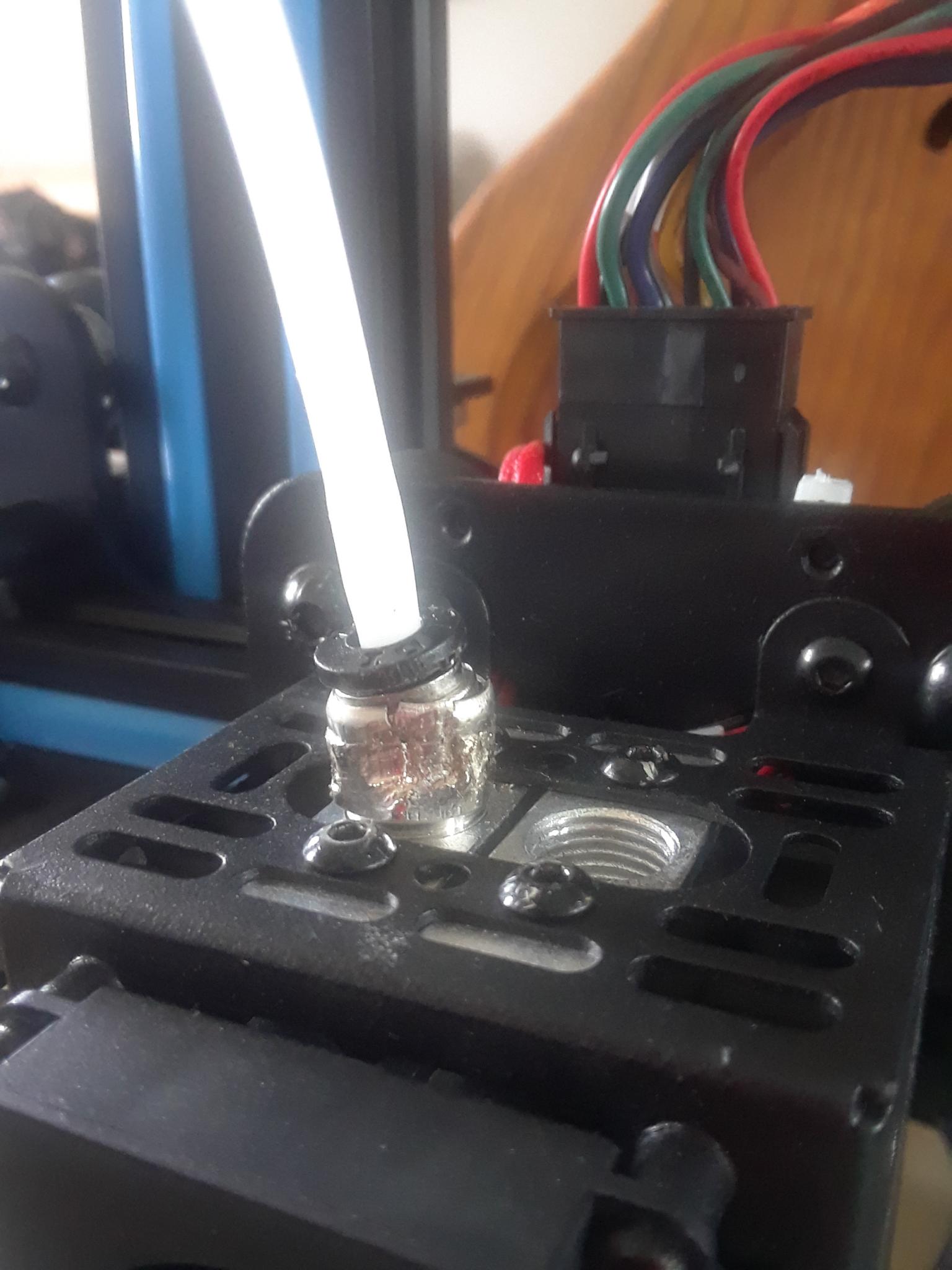

Comme ça semble se boucher, on a été retiré les boulons qui tiennent le tuyau par lequel passe le fil, mais y'en a un des deux qui étaient coincé, j'ai du forcé et je l'ai pété, donc je viens d'en commander un autre (https://www.geeetech.com/pneumatic-straight-push-fiting-18-of-all-metal-jhead-p-642.html), ça commence bien !
Finalement on a essayé avec le fil vendu d'origine, mais ça fait pareil. Faudrait vous faire des photos, mais là, ça fait 6 heures que je suis dessus, j'en ai plus que marre..
Donc, qu'est-ce que l'on ne fait pas bien ? J'ai changé la buse, j'ai utilisé le petit outil pour nettoyer la buse, on a fait des EXTRUDE en pagaille, malgré ça, ça fini par se boucher ou quand c'est pas bouché c'est des petits fils fins. Est-ce que ça peut dépendre du modèle qu'on imprime ? On prend le dog qui est de base dedans pourtant. On avait réussi à sortir quelque chose avec le fil blanc qu'on avait acheté, avec le fil rose fluo, ça n'a jamais marché avec le même modèle. C'est lui qui semble être resté bloqué dedans, car après plusieurs extrusion on a commencé à voir le blanc sortir, mais ce fût long.
Rassurez moi, ça se bouche pas à chaque fois qu'on l'utilise ? ESt-ce qu'on est obligé de déboulonner à chaque fois pour extraire ou changer de fil ? Impossible de sortir le tuyau blanc sans déboulonner pour sortir le fil blanc, qui on l'imagine est en train de fondre au bout.
  • ça aussi c'est une possibilité, surtout si c'est ta buse qui à gratté sur le plateau !!!!

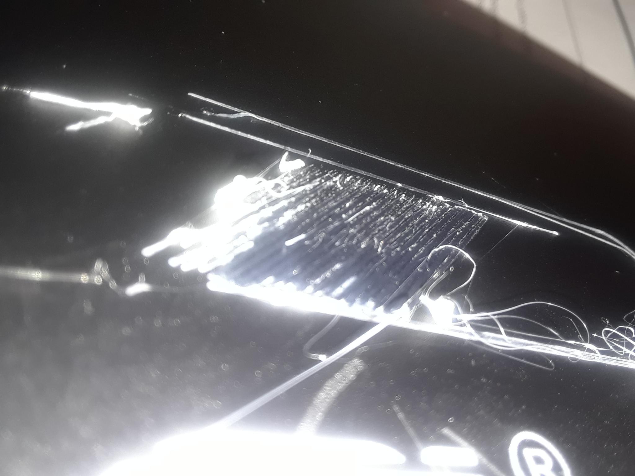

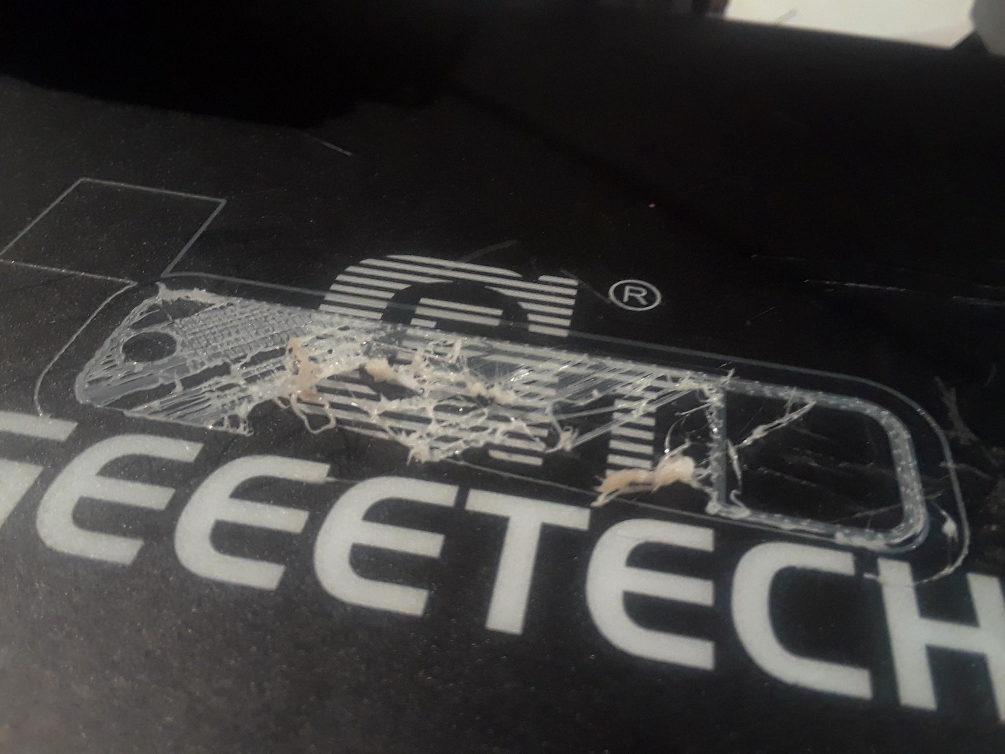

Après un gros nettoyage les deux impressions ont donné ça ! Ça veut dire quoi ?
Merci
Votre plateau est ma réglé et la buse trop écrasé. Prendre un soin extrêmement pour le nivelage du plateau et la hauteur de la buse par rapport a celui-ci. Sans capteur il est moins aisé de régler la buse. C'est un jeu de patience. On lance l'impression, on regarde la qualité, on arrête l'impression  et peaufine la hauteur de la buse et on recommence. Avec l’expérience vous allez vite apprendre a savoir si la buse écrase trop ou pas suffisamment le filament sur cette première couche.
Je pense qu'il aussi un problème  au niveau de la température.

Je commence par prévenir sur un point : J'ai eût brièvement une A10M entre les mains... et pendant 5 jours, j'ai tout essayé pour la régler. Mais je n'ai jamais réussi à faire fonctionner la double extrusion correctement. J'ai fini par renvoyer la machine pour la remplacer par une A10 standard.
Je vais commencés par décrire ce que je vois sur tes photos : (Un grand merci pour les photos, cela aide énormément à situer le problème)
1. Tu as de la sous-extrusion > le débit de matière qui sort de la buse d'après ce que je vois n'est pas régulier. Je mettrais ma main à couper qu'un bouchon s'est formé.
2. Tu écrase trop. Le réglage du contact entre la buse et le plateau n'est pas bon. Si tu écrase trop tu risque de former un bouchon à force de pousser.
Solution :
Régler le contact buse/plateau est un jeu de patience. Là il faut trouver le juste milieu entre buse trop écrasé et buse pas assez écrasé.
La seule solution, c'est de prendre son temps, s'armer de patience et de bien régler la hauteur buse/plateau.

Les 2 tubes PTFE ne sont peut être pas correctement inséré dans la tête d'extrusion.
Il faut que les 2 tubes soit inséré jusqu'aux butées du corps de chauffe.

Tu as raison j'ai qu'un seul fil parce que j'ai brisé le boulon de fixation de l'autre (voir photo), il était trop serré ou mal remis, j'en ai commandé un autre. C'est peut être depuis ce moment là qu'il y a tout qui chie ? Je rentre le PTFE sans fil bien au fond pour le deuxième non utilisé, penses tu que ça peut aider ou bien l'autre fini par se vider de l'autre côté comme tu le dis ?
Je pense que les 2 PTFE sont toujours au bout, je l'ai coupe de temps en temps s'ils ont chauffé.

Ah non mais dans le genre boulet vous allez pas me croire, je viens d'installer Cura et charger un carré de 20mm, mis une vitesse de 30 et oh miracle à 200 degré ça a fonctionné !!
Ma toute première impression à vie après des jours à faire confiance aux modèles livrées avec la carte SD.
J'ai rajouté de la laque pour aider, mais maintenant je vais pouvoir entrer dans la configuration un peu plus avancé.

C'est assez difficile de bien faire démarrer la première couche avec la A10M. Et je pense que ce n'est pas qu'un problème de niveau de plateau. Mon hypothèse à ce jour c'est que du moment que la chambre de chauffe contient 2 filaments différents, cela affecte l'homogénéité du 'mélange' et ça rend l'accroche de ce mélange sur le plateau plus difficile, quelque soit le plateau (verre, scotch, laque, j'ai tout essayé). Sans parler des 'blobs' qui peuvent subvenir.
En pratique j'ai moins de problème quand la buse est proche du plateau (genre limite gravure du plateau), ça fait une première couche écrasée, mais au moins les couches suivantes adhèrent sans foirer toute l'impression. Ça rend l'objet plus dur à décoller (parfois vraiment galère d'ailleurs). Dans Cura je ne commence jamais un dégradé sur la première couche, j’attends toujours la layer 3 par sécurité. Et j'extrude à la main le filament 1 avant de démarrer l'impression de sorte que la couleur soir 100% filament 1 sur la première couche.
Et bien sûr une température assez elevée (210-215) permet d'avoir un mélange plus fluide, ça 'string' mais au moins ça passe.
Commencer une première couche avec 2 couleurs me parait héroïque...
Une fois la première couche finie, le PLA va adhérer sur du PLA et le mélange est moins à risque. Bien que de toute façon j'ai remarqué une grande fragilité de l'objet dans les couches de transitions de couleurs.
