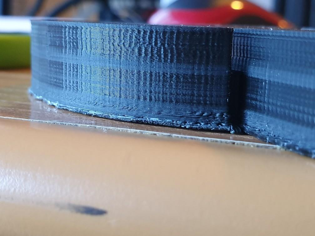

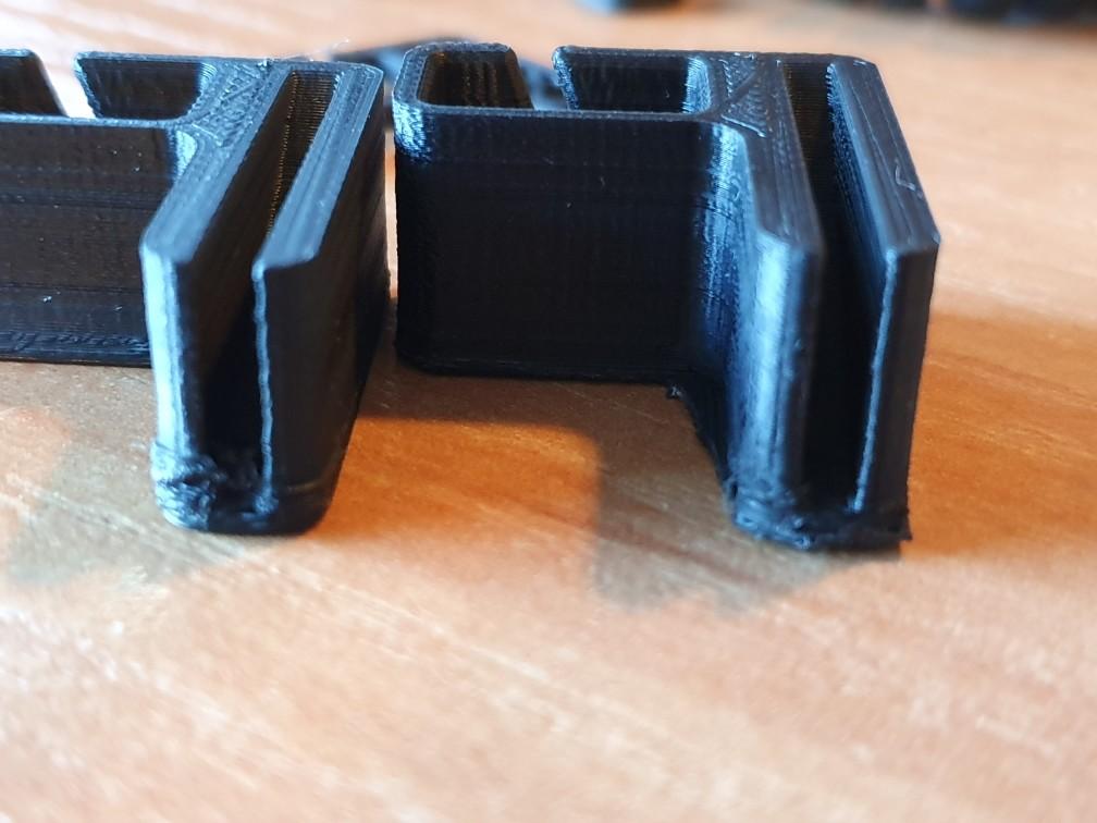

Bavure sur les premières couche
W4N7ED

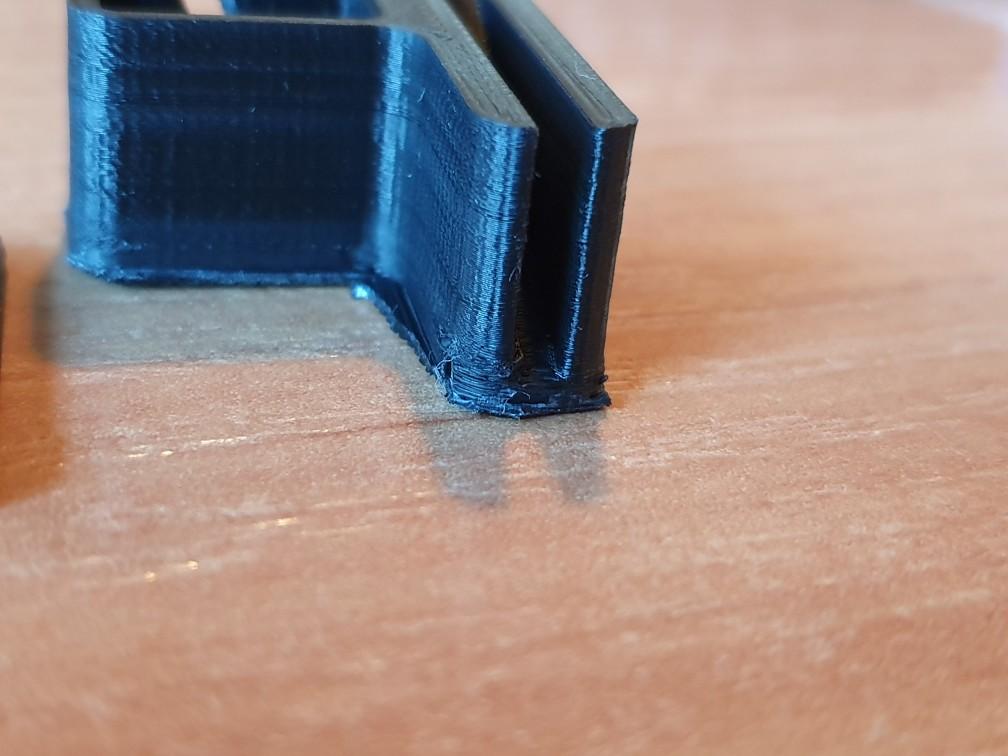

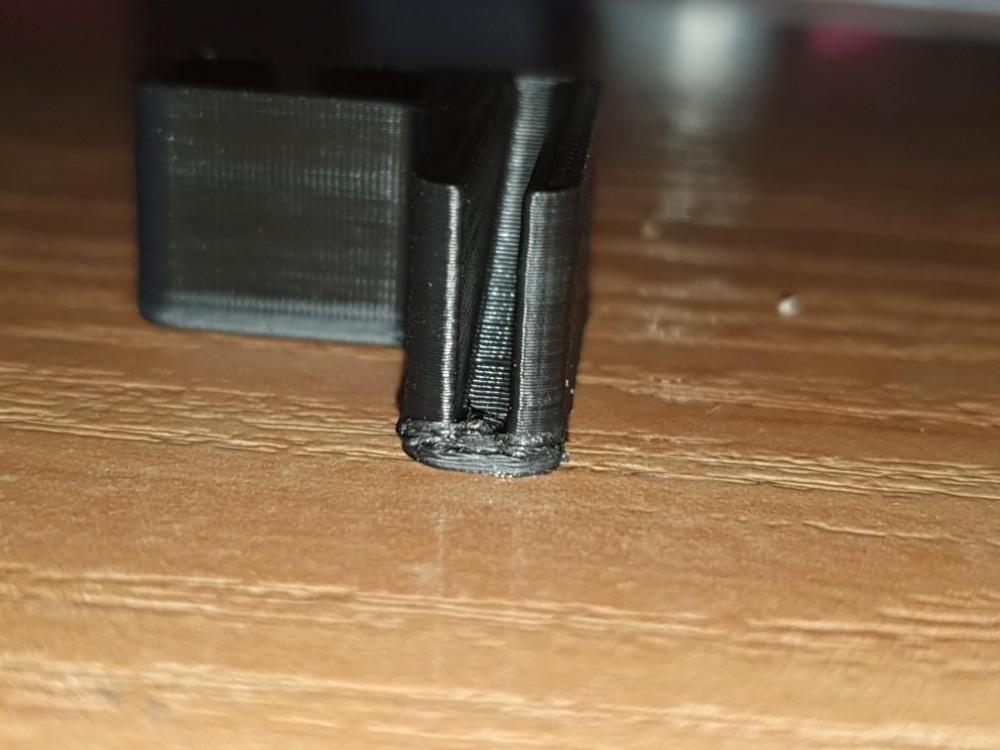

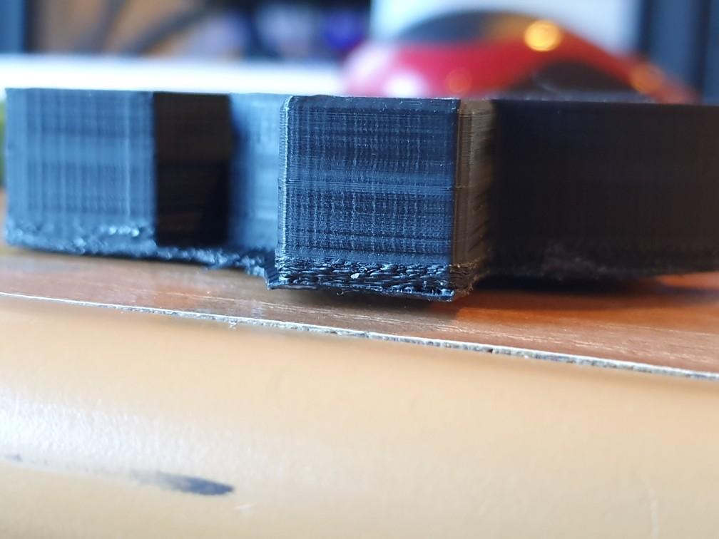

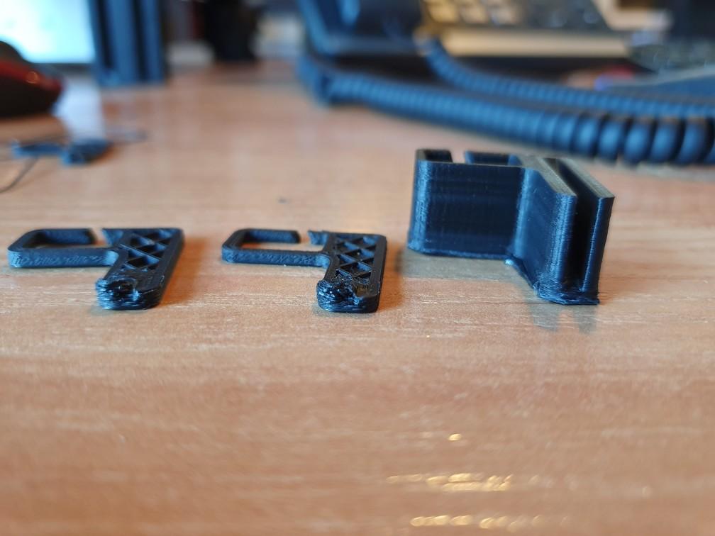

Bonjour ou bonsoir,
J'ai fait une recherche sur le forum pour mon problème mais je n'est rien trouvé.
Donc mon problème est: Quand je lance une impression les 2 ou 4 première couches sont nickel ensuite sur toutes les mêmes couches (assez basses) il y a des bavures partout et dès que l'impression passe les 40 couches (par exemple) elles deviennent nickel. Je ne comprend pas j'ai vérifié tout les réglages mon levelling, j'ai révisée certaines parties. J'ai effectuer plusieurs test. Sur les premiers tout est pareille au même endroit. Sur la dernière photo j'ai changer de version logicielle et c'est un peu mieux mais pas top. Vous comprendrez mieux en regardant les photos. J'ai aussi essayé sur deux pièces différentes même problème. Je nettoie mon plateau (qui est en verre) avant chaque impression. Et j'ai fait un levelling aussi.
J'ai oublié, a savoir que ça fait un gros caca au niveau d'un coin gauche sur côté axe Y.
Si quelqu'un un déjà vu cela i nées help 🙏
Merci

Il y a 3 heures, W4N7ED a dit :
du papier toilette et ça sera propre 😉
sans rire peut être un point dur sur les roulettes de ton axe Z qui empêcherait ton axe de monter correctement...

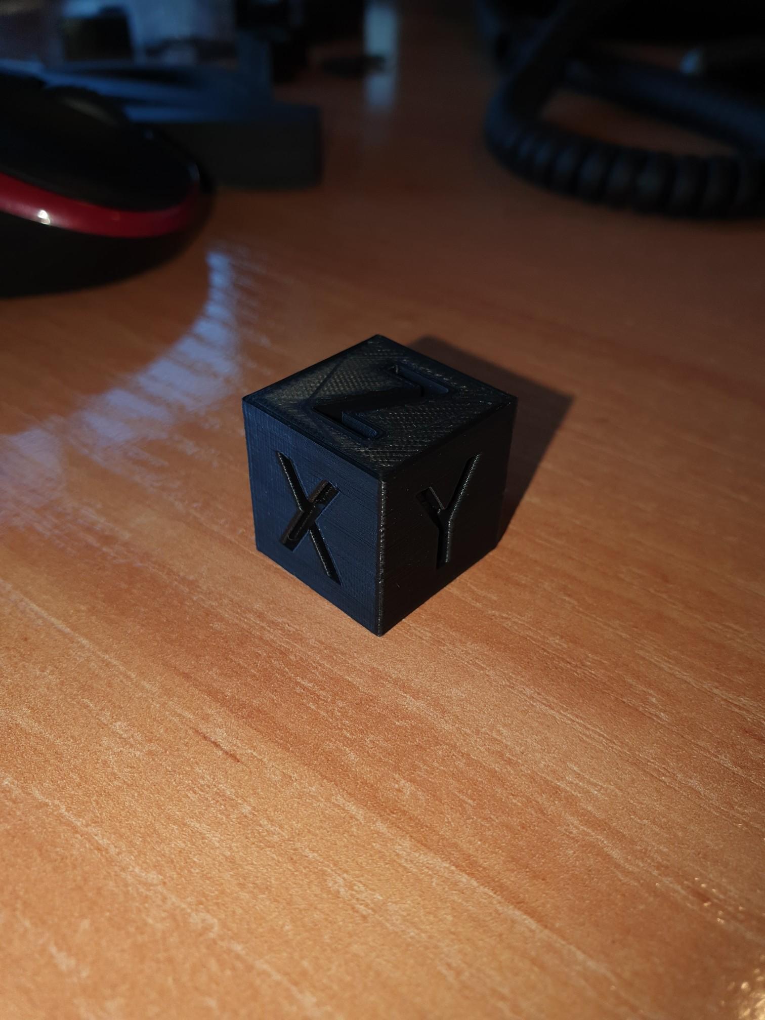

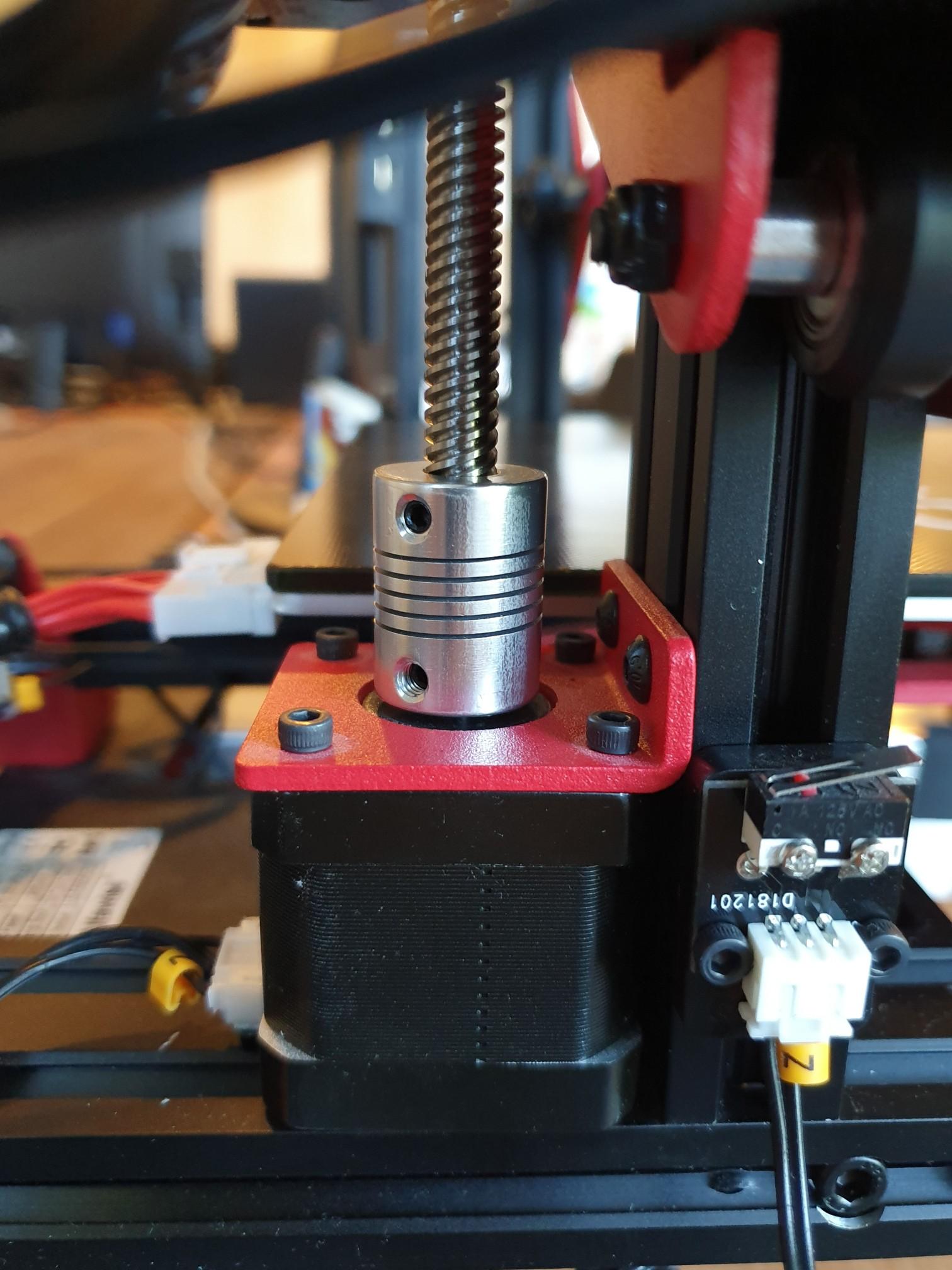

J'ai trouver mon problème.
enfaite la barre qui fait monter l'axe Z était mal positionner au niveau de l'arbre du moteur. Actuellement elle touche cette arbre, et depuis plus aucun soucis. pour preuve j'ai imprimer un cube de calibration qui est nickel. Merci pour ta réponse 🙂
Lien vers le commentaire
Partager sur d’autres sites
Yep, ca doit etre au moins le 3e post qui explique ca ce mois ci 😛 Je pense que ca affecte surtout l'U30 qui a moins de poids sur la tige Z (+ la barre de X), et le ressort du coupleur est trop "dur" pour elle, du coup il ne compresse pas assez... certains utilisent des coupleurs sans ressort...
mais ta solution me semble plus simple 😉 (et revient au meme, voir est meilleure... car ca peut toujours eviter la casse en cas de forcage/Z stop trop bas ou tete trop haute)

Il y a 20 heures, arboriginal a dit :
vers le coupleur rigide qu'il utilisait.
je l'utilise sur toutes mes imprimantes, il faut bien sur un bon alignement entre la tige filetée / hélicoïdale et l'axe du moteur...
par contre c'est celui là que j'utilise version avec méplat https://www.thingiverse.com/thing:1956622
ou version sans méplat https://www.thingiverse.com/thing:1264447
