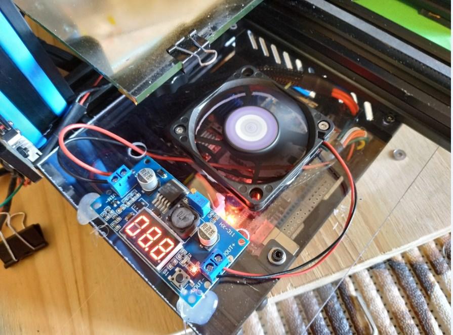

medmed Posté(e) Mai 18, 2019 Partager Posté(e) Mai 18, 2019 (modifié) J'ai une question (piège) pour toi Janpolantan Sur ma Geeetech A10 , tu te souviens peut-être de la discussion qu'on avait eu pour abaisser la tension de 24v a 5v. J'ai voulu changer le système qui marchait fort bien malgré des relevées de tension plutôt bizarre en mettant un régulateur de tension a la place des résistances. J'ai donc branché ce modèle de régulateur a la place des resistances.. C'est un LM2596 Tension d'entrée 4.0-40V (la tension d'entrée à la tension de sortie doit être supérieure à 1.5v). .La gamme de tension de sortie réglable de 1.25V-37V réglable en continu Et bien zéro pointé en branchant le capteur. Le régulateur ne s'allume même pas malgré les 24v en entrée. Je me suis dis que le l'intensité doit être tellement faible a la sortie du capteur que le régulateur ne peut fonctionner. Du coup j'ai joué au kamikaze en branchant directement le signal du capteur a l'entrée de la carte mère (Z). Je précise que je branche uniquement le fil signal. Et bien ça marche. J'ai rien grillé, et le capteur fonctionne normalement sans résistances, ni régulateur de tension.. Qui pourrait expliquer ce mystère ? Modifié (le) Mai 18, 2019 par medmed Lien vers le commentaire Partager sur d’autres sites More sharing options...
