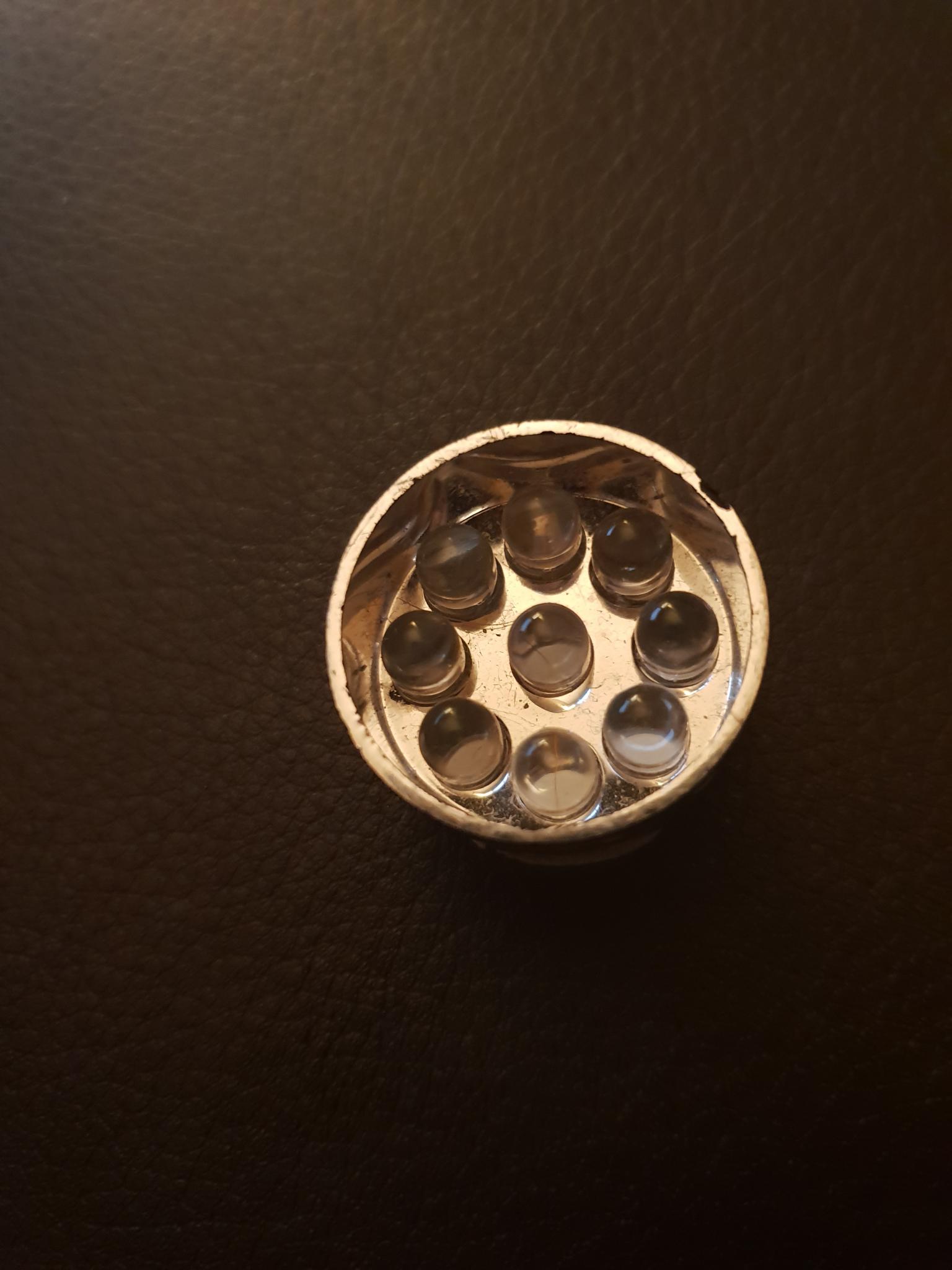

J'aimerais installer un groupe de leds (environ 3v) près de la buse de ma u30 pour bien éclairer l'impression parce que j'ai un spot au dessus de l'imprimante et il y a donc des zones d'ombres...
Mais où prendre le courant? J'ai des lm2596 pour diminuer une tension mais je ne sais pas trop où prendre le courant... Si je prends le courant d'un ventilo en parallèle, ca risque pas de déstabiliser le 24v de ce ventilo? J'ai pensé à prendre du 24v du ventilo de l'alim en sachant que j'y ai mis un lm2596 pour le descendre en 12v pour alimenter un ventilo 80mm 12v mais bon...

avec un multimètre la tension de seuil est à 2.6v et il y en a 9 se parallèle je crois mais le courant consommé je ne sais pas, ce sont des leds classiques
Dérouler
A 20 mA la led, tu dépasse pas les 200 en 12V donc moins (environ 120 mA) avec un régulateur à découpage comme le tient (rendement 73%)
EDIT : Tu parle de tension de seuil .... Pense à placer une résistance en série !
Cette tension diminue lorsque la led chauffe et la : Ça crame sans résistance.
-> Les alims de leds sont normalement des régulateurs de courant, pas de tension.

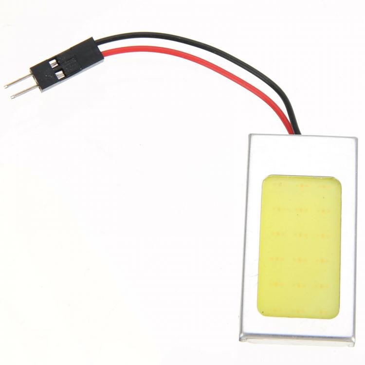

Sinon, @bracame si aucun fusible ni résistance, ce qui va cramer, c'est juste la led c'est bien ça ? Car ça doit faire une semaine que j'ai ma led branchée en direct sur ce connecteur et pas de soucis constaté (je ne dis pas que c'est bien, juste que ça tient pour le moment) et apparemment, elle doit consommer aux alentours de 0.15A).
Ta led a forcement un régulateur ou une résistance (ou les deux) pour fonctionner sous 24V.
Et oui, c'est la (les) leds qui risquent de cramer : En chauffant, elles vont baisser leur tension de seuil donc elles vont chauffer plus et re et re ...
La résistance vas "calmer" le jeux.

Aucun soucis (pour moi) si la LED crame 🙂 Je l'ai mise en attendant mais je monterai un système plus propre et mieux adapté par la suite. Là, c'est juste un truc chinois de m**de qui a 4 rangées de LEDs dont 1 HS dès le premier allumage et scotché au double face sous mon ventilo du hot-end... Je ne sais pas s'il y a un régulateur ou résistance, c'est cloisonné. Ça ressemble à ça :

Bonsoir, je connaissais pas ce "conditionnement".
Souvent les bandes à leds présentent : une led (et en dessous) une résistance).
@Pierrick9 : Tu peux "y aller" pas de soucis ; Place juste une résistance (de 47 à 220 ohms, puissance à calculer) entre le régulateur et les leds (En parallèle si j'ai compris).
Puis régler la tension aux borne(s) des diodes un peut au dessous du maxi.
