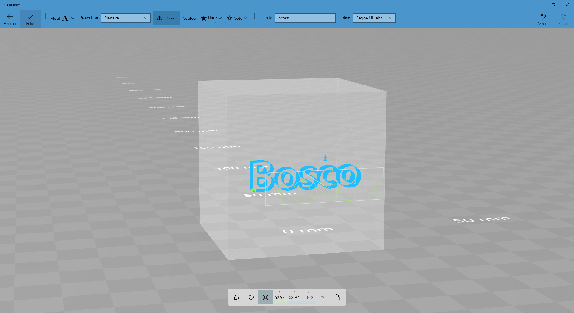

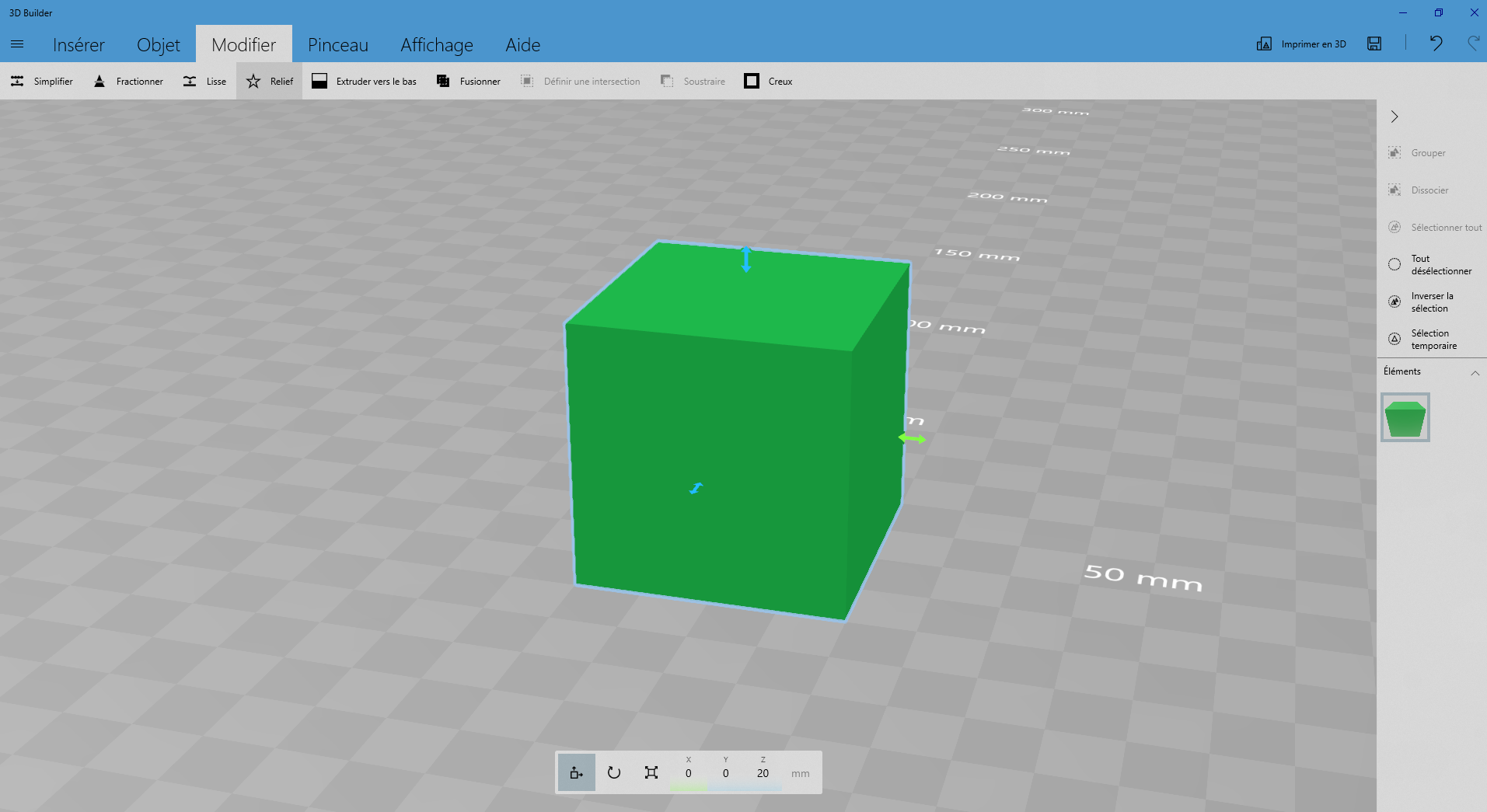

Sur 3D Builder (logiciel de modélisation de Windows 10)... c'est encore plus simple :
Il suffit de sélectionner ta pièce.
Puis de sélectionner "Relief"

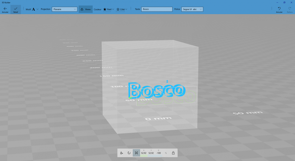

Puis de mettre ton texte.
Et de choisir son positionnement du texte : par dessus ou graver vers l'intérieur
Et... depuis la dernière mise à jour : On peut sélectionner le texte pour qu'il soit mis dans une couleur différente... en cas d'imprimante à double extrusion, pour différencier le texte du modèle.
