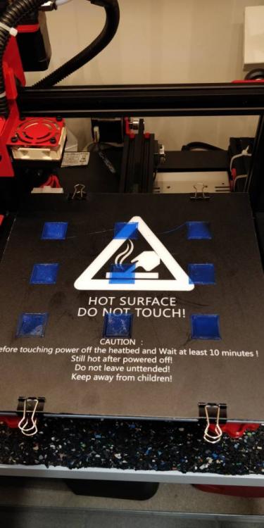

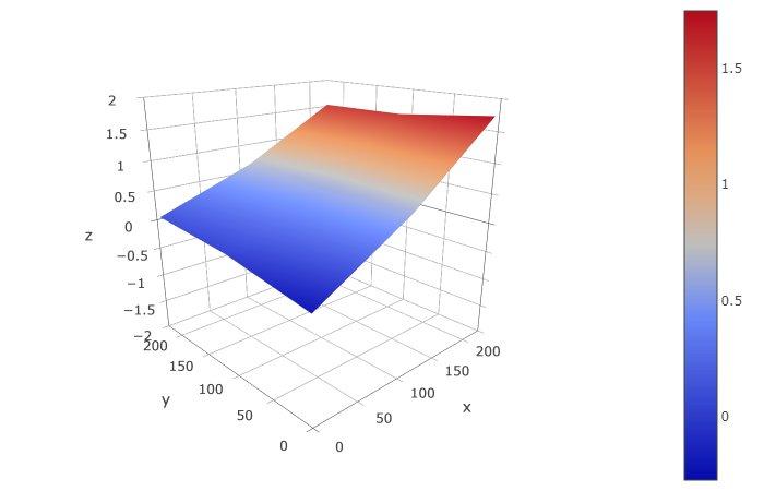

Salut,
J'ai aussi une U30 et pour résoudre le problème de leveling, je suis passé sous Marlin qui a une fonction d'autoleveling manuel (sans passer par un BLtouch ou un touchMI).
Après configuration, Marlin applique un coefficient sur l'axe des Z en tout point permettant de toujours être plan avec le lit.
Sur cette exemple, j'ai volontairement derégler le lit.
Avec les paramètres de l'autoleveling de Marlin, j'ai quand même une impression de test propre.

@k20human, non pas de problème particulier pour passer sous Marlin, il suffit de suivre le tuto fait par des membres du forum. Par contre, l'autoleveling manuel n'est pas actif de mémoire. (Je pourrais t'indiquer quels paramètres a changer).
