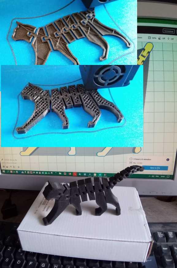

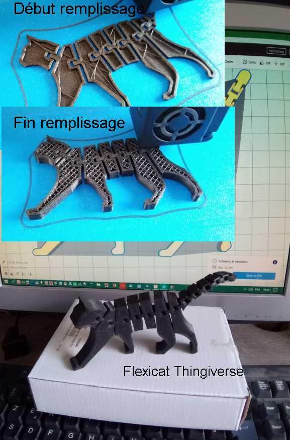

j'ai une question à laquelle je n'ai pas trouvé de réponse.Elle est à propos du taux de remplissage. Si je choisis un taux de remplissage dans Cura (4.0) le remplissage n'est pas constant, il démarre faible, pour finir très dense. Et ce, que ce soit dans la simulation dans Cura, ou lors de l'impression. Il ne correspond donc pas à mon choix. Et ce également, quelle que soit la pièce.
Quelqu'un d'entre vous aurait-il un élément de réponse sur le sujet?

A quoi vois tu que le taux de remplissage varie ?
Peux tu poster une photo montrant ce phénomène ?

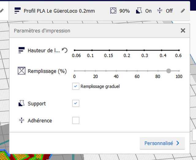

voici une copie d'écran de la façon dont le remplissage graduel se manifeste. J'ai aussi trouvé la solution en cherchant hier soir. En fait dans les paramètres recommandés de Cura, l'option "Remplissage graduel" était cochée. Comme j'utilise les paramètres personnalisés plutôt que les paramètres recommandés, je ne voyais pas cette option cochée. Le problème, c'est qu'elle prévaut sur les réglages effectués dans les paramètres personnalisés. Je l'ai décochée, le remplissage est maintenant linéaire.

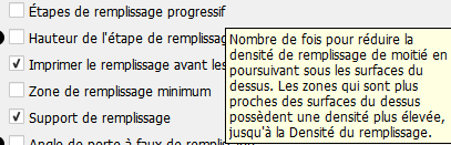

a vérifier si ca ne proviens pas de la fonction "étapes de remplissage progressif" qui est coché dans cura

oui, cela aurait pu être l'origine, mais comme je l’ai dit, j'avais l'option "remplissage graduel" sui était cochée. La recherche m'a permis de me rendre compte que CURA offrait pas mal de fonctionnalités intéressantes quant au remplissage, on peut vraiment l'adapter au profil des pièces. C'est un sacré outil, et qui plus est, gratuit.
