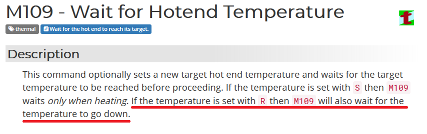

Avant de déplacer le chariot pour qu'il actionne l'interrupteur, tu mets un M109 S40 (ou moins) pour éviter que le filament ne se ramollisse (par conduction thermique du corps de chauffe vers le radiateur via le "heatbreak") si tu coupais l'alimentation sitôt l'impression terminée?
Il y a 3 heures, fran6p a dit :
@Titi78
Je met ça :
;End GCode
;Gcode de fin pour arret automatique Titi78
G91                                         ;mode incremental axes
M83                                         ;mode incremental extrudeur
G0 Z+10. E-50.   F4000                      ;monter de 10mm et retraction filament de 50 mm pour pouvoir le changer apres sans chauffe
;ici cest pour la gestion de l'arret automatique
G90                                         ;mode absolue axes
G0 Y290.  F7000                             ;position avant switch
M117 refrodissement                         ;message pour attendre refroidissement 35 deg
M106 S255                                   ;ventilo on pour aider
M109 S35                                    ;temperature tete 35 deg
M190 S35                                    ;temperature lit 35 deg
M117 Arret chauffe                          ;arret chauffe
M104 S0                                     ;arret chauffe extruder
M140 S0                                     ;arret chauffe plateau
M117 mise en Off                            ;message
G0 Y299. F400                               ;Position pour Off

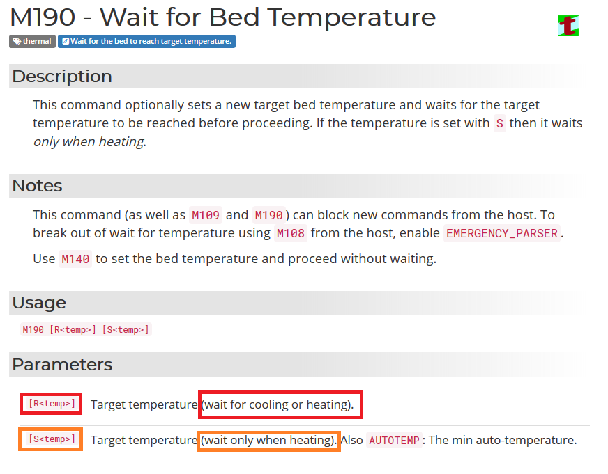

Salut Titi, je ne sais pas si ton arrêt automatique fonctionne car pour que ça fonctionne chez moi il a fallu que je mette R35 à la place de S35.
Je sais que ça marche chez moi mais je ne pourrai pas regarder avant ce soir .
Ma cr10-s est d'origine sans modification du marlin
Il y a 8 heures, Titi78 a dit :
Donc comportement normal avec un CR10 "stock" 😉
Ce n'est qu'à partir des dernières versions de Marlin que le comportement est différent.
