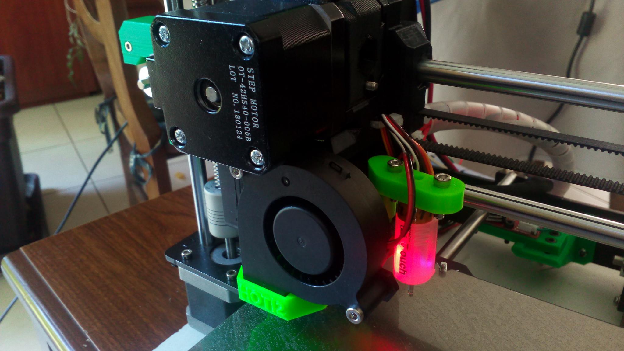

Guillaume3D PostĂ©(e) Mai 28, 2019 PostĂ©(e) Mai 28, 2019 Hello, Pour commencer : -Mon BL-Touch est Ă droite de ma buse (+40mm) et au mĂȘme niveaux sur l'axe Y. -Pour sonder l'axe X ça ne doit pas bouger donc +0mm et pour aller complĂštement Ă droite c'est +170mm. -Pour le Y, c'est pareil, ça ne doit pas bouger au dĂ©but +0mm et pour sonder l'avant du plateau c'est +190mm. Donc que faut-il mettre dans "X_MIN_POS" + "LEFT_OFFSET_BED_POSITION" + "X_OFFSET_FROM_EXTRUDER" ? Merci @Maeke tu t'y connais non ?
Guillaume3D Posté(e) Mai 28, 2019 Auteur Posté(e) Mai 28, 2019 En faite, si je demande c'est car j'ai trouvé des valeurs qui marchent mais du coup mes impressions sont décalés de 40mm vers la droite ...
gerardm PostĂ©(e) Mai 29, 2019 PostĂ©(e) Mai 29, 2019 Bonjour, Si je te comprends bien le bl touch est portĂ© par l'axe X et le dĂ©calage entre celui ci et la buse est de " +"  40mm . Donc le support de l'ensemble tĂȘte d'impression doit se dĂ©placer ( "reculer " ) de "-" 40mm pour que le capteur palpe oĂč Ă©tait la buse. J'aurais donc tendance Ă mettre X_OFFSET_FROM_EXTRUDER= - 40 Sur l'axe Y je ne toucherais rien dans les rĂ©glages. Tu as vu j'utilise le conditionnel car je n'ai pas la mĂȘme machine et je ne suis pas un "expert".
gerardm PostĂ©(e) Mai 29, 2019 PostĂ©(e) Mai 29, 2019 Je rectifie (aprĂšs contrĂŽle sur mon marlin) si la sonde est Ă droite de la buse (vue de dessus) le X_OFFSET_FROM_EXTRUDER doit ĂȘtre positif.
Guillaume3D PostĂ©(e) Mai 29, 2019 Auteur PostĂ©(e) Mai 29, 2019 il y a 45 minutes, gerardm a dit : Je rectifie (aprĂšs contrĂŽle sur mon marlin) si la sonde est Ă droite de la buse (vue de dessus) le X_OFFSET_FROM_EXTRUDER doit ĂȘtre positif. Ok, merci donc X_OFFSET_FROM_EXTRUDER +40 ? Et dans X_MIN_POS je dois mettre quoi pour garder le LEFT_BED_PROBE_POSITION Ă 0 ? Car si j'ai +40 Ă l'offset, 0 au X_MIN, je dois mettre minimum 40 au LEFT_BED...
gerardm PostĂ©(e) Mai 30, 2019 PostĂ©(e) Mai 30, 2019 remarque: le terme que nous avons employĂ© " X_OFFSET_FROM_EXTRUDER" n'est pas le bon..... C'est  X_PROBE_OFFSET_FROM_EXTRUDER Sur ma machine ma sonde est Ă droite de la buse (vue de dessus) donc  X_PROBE_OFFSET_FROM_EXTRUDER= +25 (dans mon cas) et donc +40 dans le tien. J'ai LEFT_BED_PROBE_POSITIONï»żï»żï»żï»ż= 41 aprĂšs beaucoup de tĂątonnements avec un  X_MIN_POS=14 pour que mon palpeur soit sur mon plateau.Mais je rĂ©pĂšte c'est sur MA machine. Je te conseille de faire des essais . Pour la zone palpĂ©e j'ai trouvĂ© idiot de palper tout le plateau alors que la piĂšce Ă imprimer n'en occupe qu'une petite partie. J'ai donc dĂ©veloppĂ© un petit logiciel qui calcule les limites LEFT, RIGHT, FRONT et BACK de la premiĂšre couche Ă imprimer pour chaque impression. Et je change mon G29 en G29 LEFT,RIGHT,.... dans mon Gcode. Si ça tâ (vous)intĂ©resse je le communiquerai. (mais ne soit pas trop impatient il faut que je me souvienne de sa programmation pour le calcul).  1
