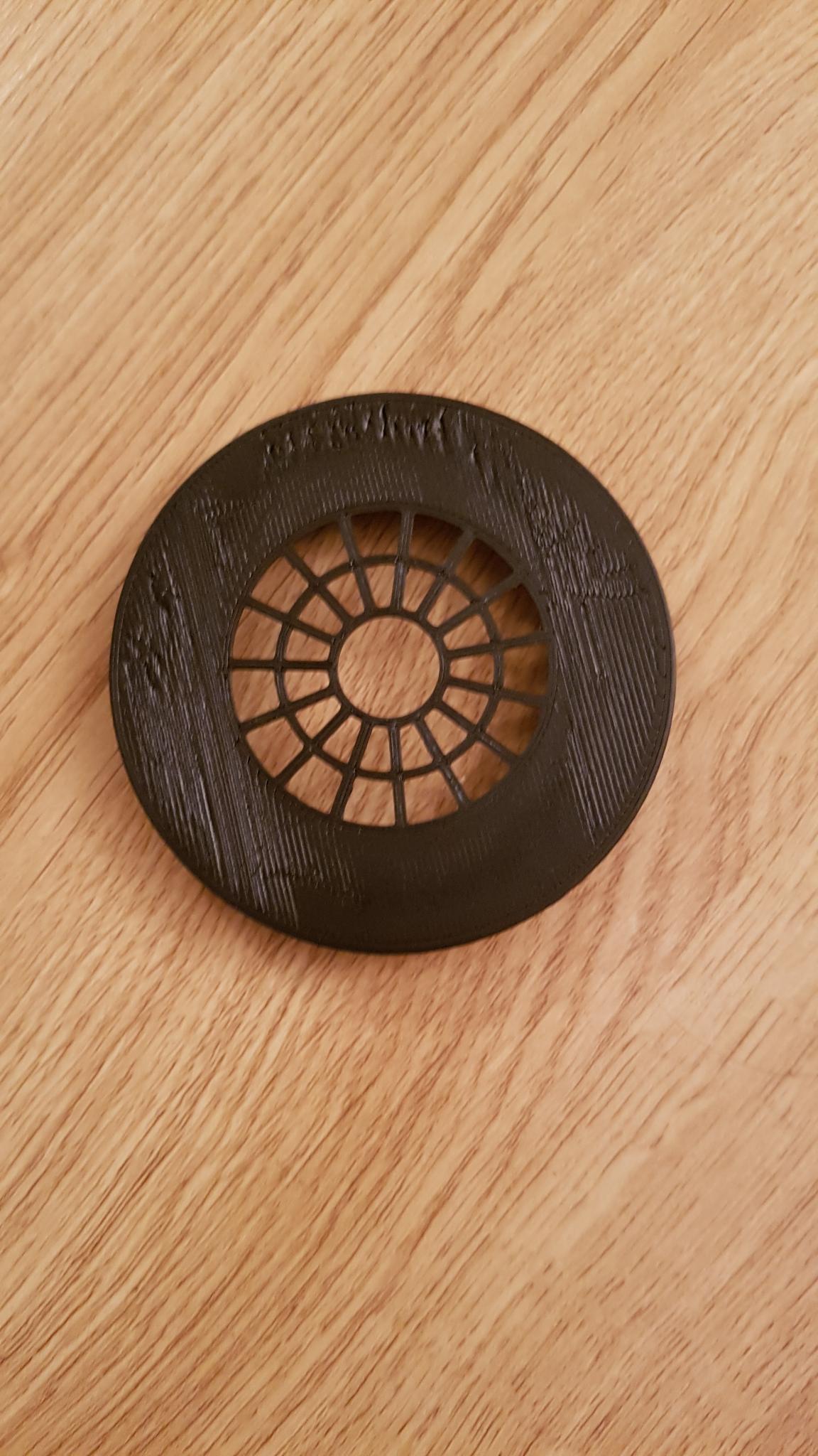

Impossible d'imprimer la première couche au niveau grille du milieu sans que ça se décolle. Le meilleur résultat que j'ai pu obtenir étant celui ci-dessous, après :
  • Plusieurs réglage dont des changements de hauteur de couche (me souvient plus exactement)
  • Remplacement de mon patch 3dbedfix datant de plus d'un an par un neuf
  • Une calibration du plateau (plateau à chaud à 60°) et un réglage du z0
Lien vers la photo pour ne pas encombrer le post.

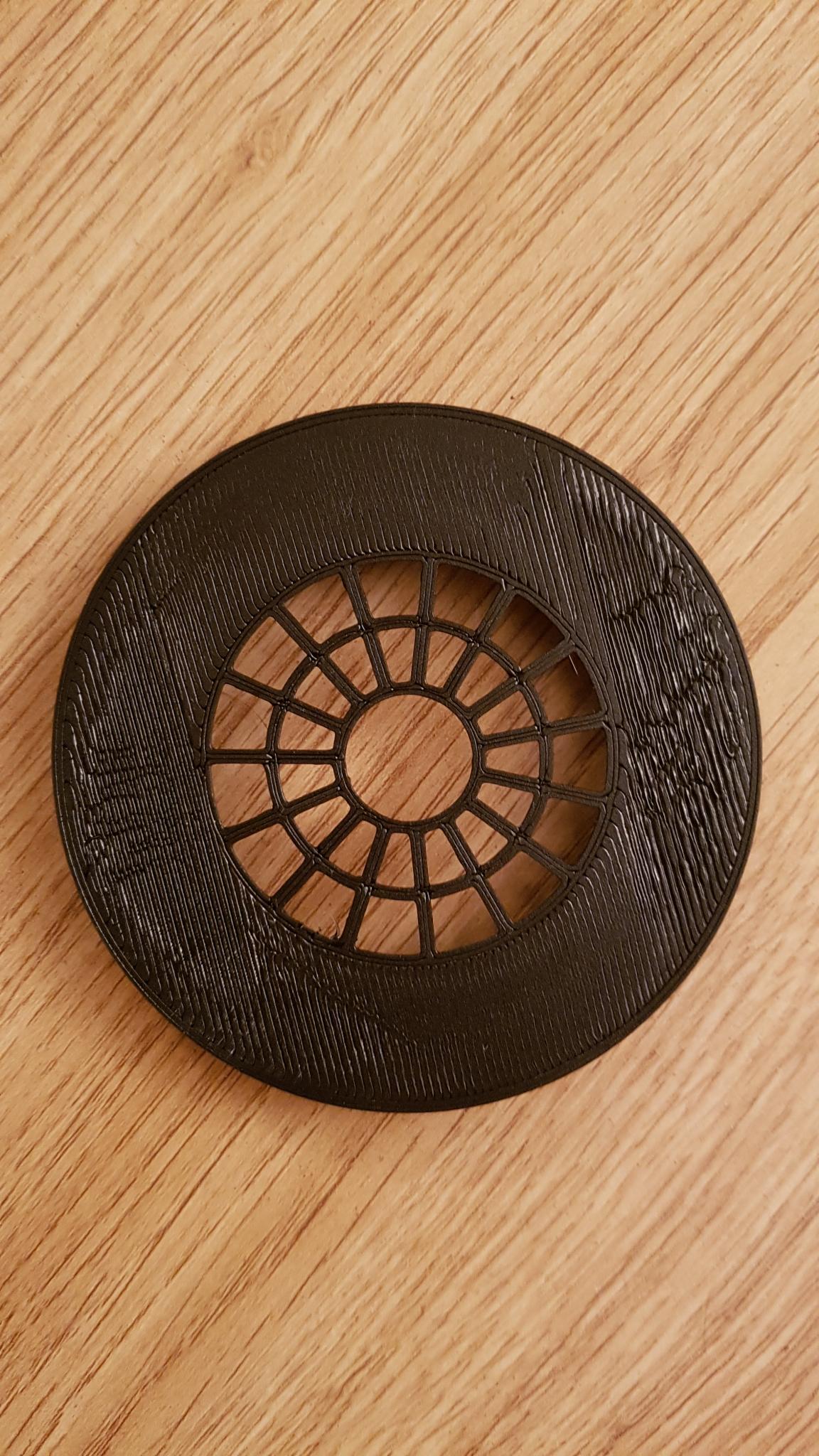

J'ai donc, en suivant les conseils de ce guide, augmenté la température du plateau à 65°C. J'ai enfin pu imprimer sans décollement la grille du milieu, mais le phénomène de bulle / décollement de la première couche était toujours présent, ce qui donne un résultat pas terrible du tout pour la 1ère couche :
On voit que ce n'est pas du tout homogène suivant les zones. Mais surtout, le résultat n'a pas du tout été répétable : en voulant imprimer une 2ème fois la pièce (il m'en faut 2), impossible d'imprimer à nouveau la partie grille centrale sans que ça se décolle.

  3. Passage de la hauteur de la 1ère couche à 0,4mm --> à partir de là je n'ai plus eu de problème d'accroche de la première couche au niveau de la grille et j'ai pu terminer une 2ème pièce mais toujours avec un problème de décollement dans les zones pleines donc un résultat de 1ère couche plutôt moche :

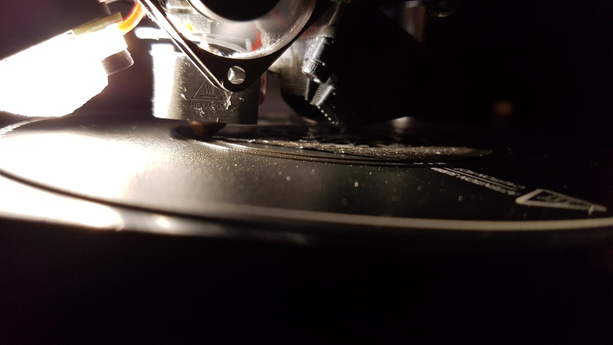

J'ai essayé avec un plateau à 70°C puis à 55°C, toujours pas de problème pour l'accroche de la 1ère couche au niveau de la grille, mais toujours ce phénomène de décollement de la première couche dans certaines zones "pleines". J'ai pu prendre ce phénomène de décollement en photo :
Un autre exemple ici : https://1drv.ms/u/s!At0hnqbQtv42jTRAnNLS2zymT0BT

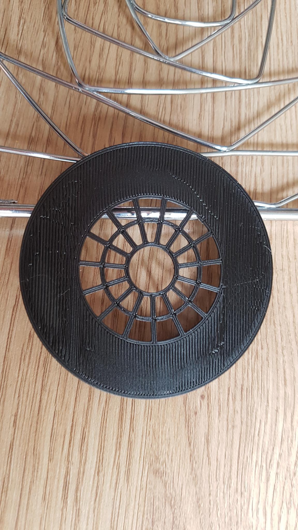

Voici ce qu'a donné le résultat du dernier test avec le plateau à 55°C (buse 210°C, hauteur de couche 0,2mm, hauteur 1ère couche 0,4mm) :
C'est mieux, mais c'est encore pas très homogène et le décollement lors de l'impression était toujours présent suivant les zones ! Du coup, je n'ai pas l'impression que la température du plateau soit le facteur influant sur ce problème.

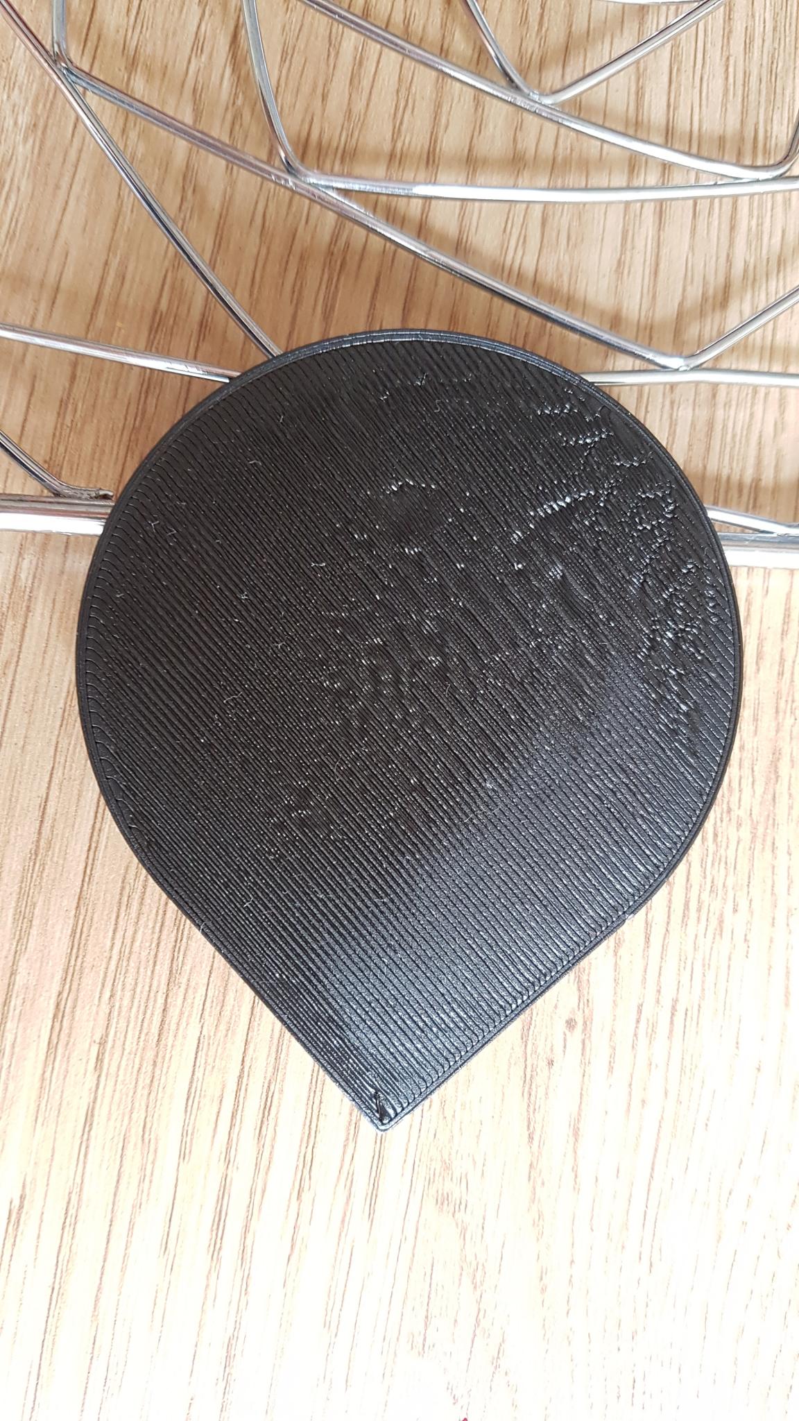

J'ai testé en faisant une pièce de test (paramètre d'impression idem), avec un diamètre identique mais une première couche pleine : même problème décollement de la 1ère couche sur certaines zones :

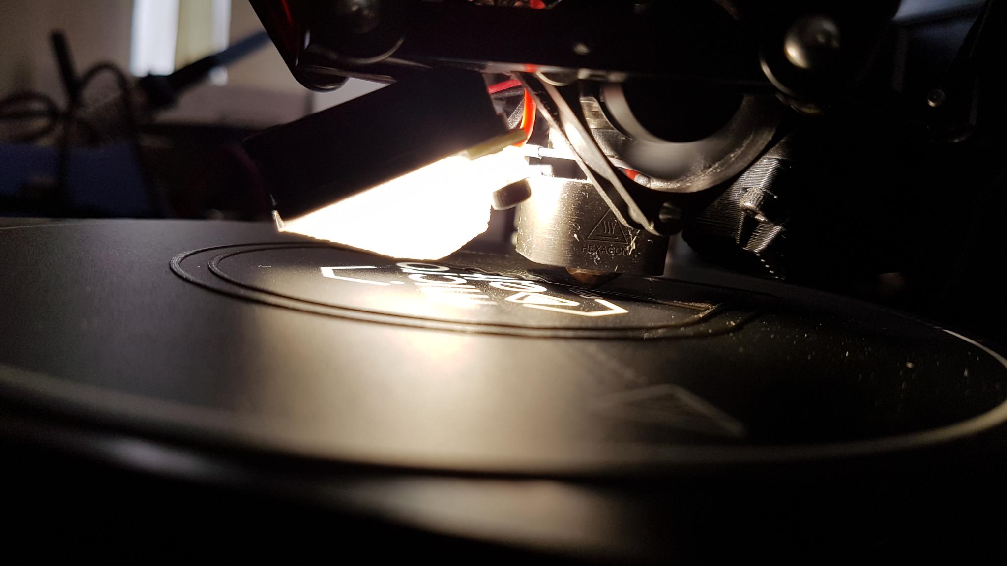

Le phénomène de bulles sur la 1ère couche : photo.
Résultat, toujours pas terrible :
