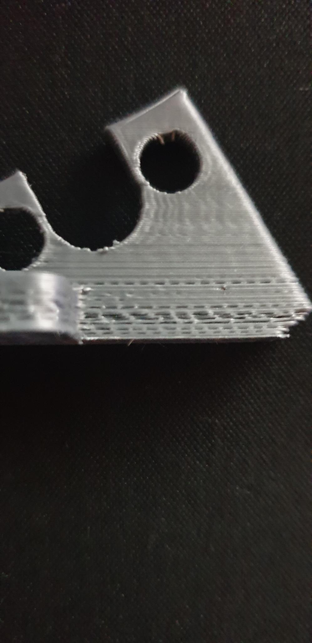

bonjour
voilà plusieurs jours que je me heurte à un problème avec ma cr 10s, sur tous les modèles que j'imprime il y a de la sous extrusion à la base du modèle. j'ai chercher sur internet pour voir d'où venait le problème et j'ai lu que ça pouvait venir de l'extrudeur ou de la buse, j'ai vérifié les deux la buse n'est pas boucher et l'extrudeur fonctionne bien.
voici une photo du problème

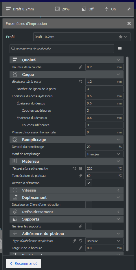

et voici les réglages que j'ai sur cura pour du fil PLA et le lien du  modèle https://www.thingiverse.com/thing:2186253

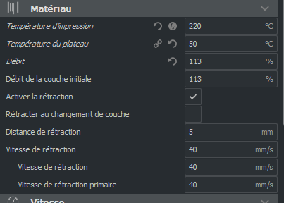

Je t'aurais bien dit de monter la temperature,  tu es deja a 220 pour du Pla, donc oublie. Quels sont tes parametre de retractation? Sur certaines pièces, lorsqu'il y a trop souvent des retractation, j, ai des problème similaire. La distance de retractation a ce moment la est a reduire, meme si cela provoque du fil
Qu'en est il de ton devidoir ? Je viens de me rendre compte il y a peu que, meme si le fil n'est pas emmele sur la bobine et que celle ci est sur roulement, la tension emise de l'extrudeur pour derouler la bobine peu provoqueregalement ces Sous extrusion. Pour tester si le devidage est en cause, debobinne toi meme le filament pour te rendre compte si le phenomene persiste.
lorsque l'imprimante fait de la Sous extrusion, entends tu l'extrudeur claquer? As tu deja toucher au system de ressort sur l'extrudeur pour changer la pression de la roue d'entrainement sur le fil?
As tu regler ton extrudeur  avec l'extrusion de 100 Mm ?
Quelle est ta vitesse d'impression? Si tu va trop vite, l'extrudeur n'a pas la temps de suivre...

alors voici mes paramètres de rétractation

>la vitesse d'impression elle est réglé à 60

Ok, je pense que tu n'as pas regler les steps de ton extrudeur... Cela signifie que lorsque l'imprimante doit sortir 10 cm de filament, il en sort moins en reel.d'ou ces aspect de Sous extrusion.  je suis pas sur mon Pc, donc un peu de mal a ressortir les liens de tuto pour affectuer ce reglage. Fais une recherche,  regle tes step moteur, remet 100% au flux au lieu des 113%

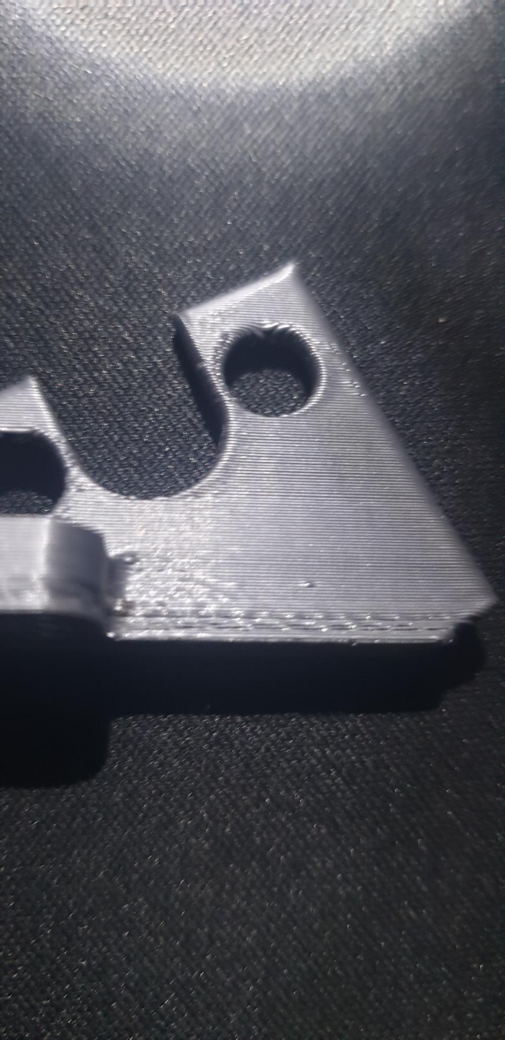

après avoir calibrer l'extrudeur (il y avait un décalage de 1mm) et resserer la petite roulette qui se trouve a côté de l'extrudeur
par contre j'ai pas mis le débit à 100 je l'ai juste un peu baissé je l'ai mis a 110 car je trouve que ça a aidé à enlever la sous extrusion
voici le résultat il y a beaucoup moins de sous extrusion😀

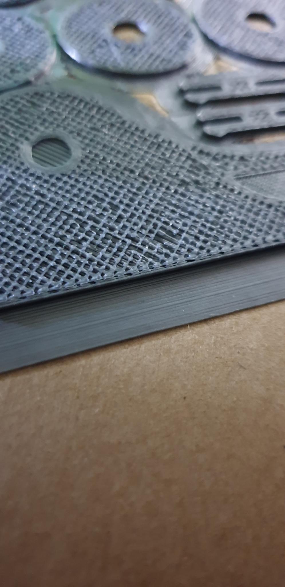

par contre je rencontre un autre problème les sous extrusion elle est encore pire à l’intérieur qu'à l'extérieur
Surtout, part d'une base propre : buse neuve, ptfe coupé bien droit et assure toi que le ptfe traverse bien tout le hotend!
