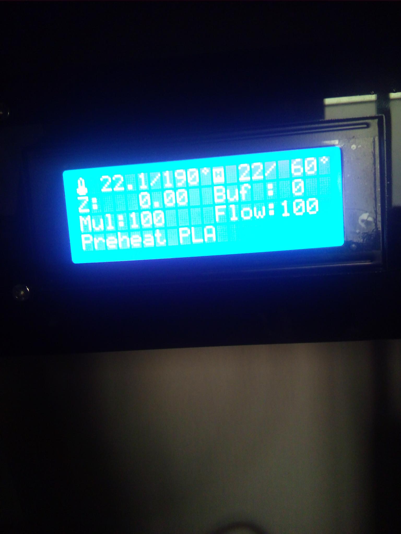

JulienV Posté(e) Mai 30, 2019 Partager Posté(e) Mai 30, 2019 Bonjour, J'ai recherché sur le forum mais je n'ai rien trouvé à ce sujet, ou alors j'ai mal recherché . Excusez moi d'avance. Je m'explique, lorsque je lance le préchauffage pla, l'écran devient bleu et je ne peux plus rien faire juste débrancher l'Anet. Je vous ai mis une vidéo pour plus de détails. Si vous savez d'où cela provient, je vous remercie . Cordialement, Bonne soirée à tous. Lien vers le commentaire Partager sur d’autres sites More sharing options...
Janpolanton Posté(e) Mai 30, 2019 Partager Posté(e) Mai 30, 2019 Salut, Court-circuit (bed ou hotend) qui met ton alim à genoux Lien vers le commentaire Partager sur d’autres sites More sharing options...
JulienV Posté(e) Mai 30, 2019 Auteur Partager Posté(e) Mai 30, 2019 il y a une heure, Janpolanton a dit : Salut, Court-circuit (bed ou hotend) qui met ton alim à genoux D'accord je vais vérifier tout ça , merci à toi. Lien vers le commentaire Partager sur d’autres sites More sharing options...
Janpolanton Posté(e) Mai 30, 2019 Partager Posté(e) Mai 30, 2019 Vérifie tes connexions aux borniers Débranche le bed et la hotend et relance une préchauffe pour voir si tu as toujours ton écran qui s'éteint. Lien vers le commentaire Partager sur d’autres sites More sharing options...
JulienV Posté(e) Mai 30, 2019 Auteur Partager Posté(e) Mai 30, 2019 il y a 9 minutes, Janpolanton a dit : Vérifie tes connexions aux borniers Débranche le bed et la hotend et relance une préchauffe pour voir si tu as toujours ton écran qui s'éteint. Ok merci. Je fais ça de suite, je vous redit quoi d'ici peu.. Lien vers le commentaire Partager sur d’autres sites More sharing options...

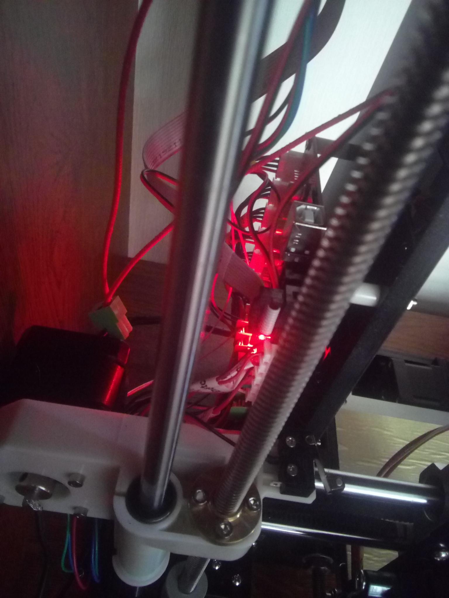

JulienV Posté(e) Mai 30, 2019 Auteur Partager Posté(e) Mai 30, 2019 Un voyant rouge s'allume et l'écran passe au menu de préchauffage quand je débranche seulement les alims du hotend et du bled, 1 ère et 2eme photo. et quand je débranche les alims et les borniers a la fois j'appuie sur le préchauffage et rien ne se passe, Janponlanton Lien vers le commentaire Partager sur d’autres sites More sharing options...
JulienV Posté(e) Mai 30, 2019 Auteur Partager Posté(e) Mai 30, 2019 Je pense que le voyant qui s'allume c'est dû au fait que les câbles du borniers sont débranchés, après le reste je ne sais point... Merci pour ton aide , moi qui voulait lancer une impression aujourd'hui .. Lien vers le commentaire Partager sur d’autres sites More sharing options...
Janpolanton Posté(e) Mai 30, 2019 Partager Posté(e) Mai 30, 2019 il y a 23 minutes, JulienV a dit : Un voyant rouge s'allume et l'écran passe au menu de préchauffage quand je débranche seulement les alims du hotend et du bled, 1 ère et 2eme photo. et quand je débranche les alims et les borniers a la fois j'appuie sur le préchauffage et rien ne se passe, Janponlanton J'ai rien compris Qu'est ce que tu appelles les alims et qu'est ce que tu appelles les borniers? Lien vers le commentaire Partager sur d’autres sites More sharing options...
JulienV Posté(e) Mai 30, 2019 Auteur Partager Posté(e) Mai 30, 2019 il y a 39 minutes, Janpolanton a dit : J'ai rien compris Qu'est ce que tu appelles les alims et qu'est ce que tu appelles les borniers? Les alimentations (fils noir et rouge) et les borniers (bout de plastique blanc grossièrement). Lien vers le commentaire Partager sur d’autres sites More sharing options...
JulienV Posté(e) Mai 30, 2019 Auteur Partager Posté(e) Mai 30, 2019 Pour le hotend c'est les fils rouges et non "noir rouge ", désolé Lien vers le commentaire Partager sur d’autres sites More sharing options...
Janpolanton Posté(e) Mai 30, 2019 Partager Posté(e) Mai 30, 2019 Bon, l'accouchement va être difficile... Déjà, tu laisse les connecteurs blancs branchés, ce sont les sondes de température. Ton Anet, elle a déjà fonctionné ou tu viens de la monter? Ensuite il faut procéder avec méthode par élimination des problèmes. Tu branches uniquement le Bed Tu fais ton essai Si c'est bon, c'est le circuit hotend qui est en cause sinon, c'est le circuit du bed Après il faut savoir si c'est la sortie de la CM ou l'élément chauffant. Tu as un multimètre? Lien vers le commentaire Partager sur d’autres sites More sharing options...

JulienV Posté(e) Mai 30, 2019 Auteur Partager Posté(e) Mai 30, 2019 Écran bleu Lien vers le commentaire Partager sur d’autres sites More sharing options...

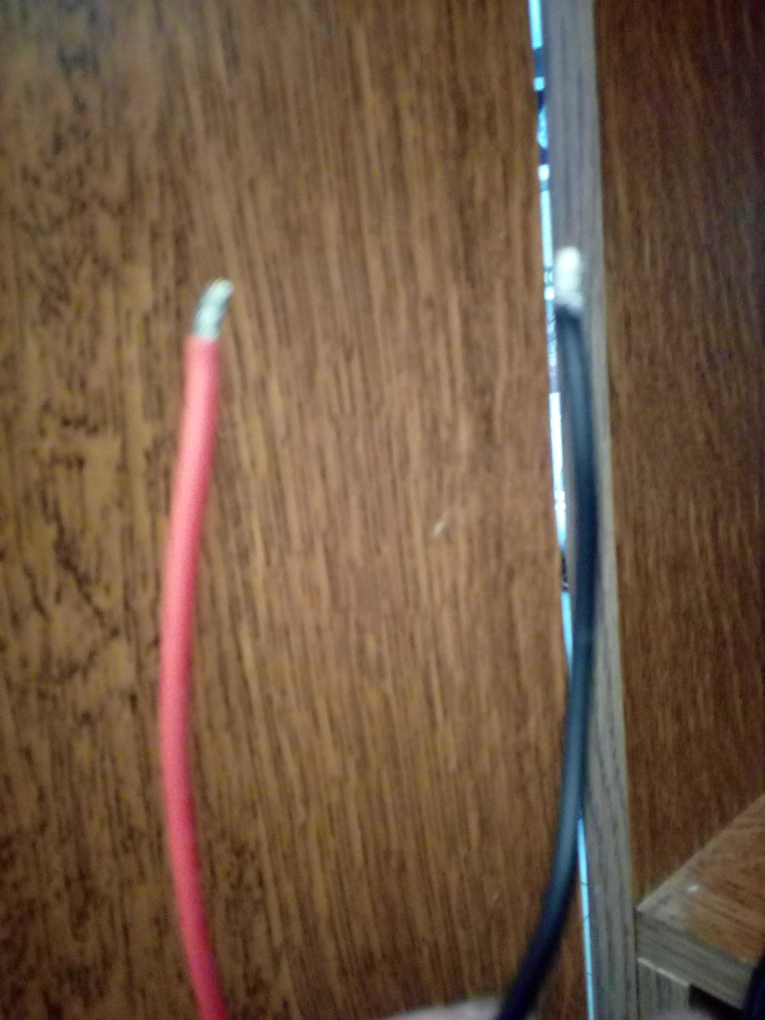

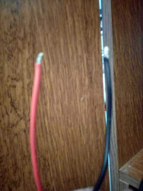

JulienV Posté(e) Mai 31, 2019 Auteur Partager Posté(e) Mai 31, 2019 (modifié) Il y a 14 heures, Nicojouan14 a dit : Les lumières rouges qui s'allument c'est tout simplement pour indiquer que les sorties bed et tete sont activés. As tu testé en débranchant circuit par circuit comme te l'a demandé @Janpolanton, sur le forum, quand un conseil est donné, essaye de respecté la dqq Bon apparemment c'est le bed, j'ai débrancher les câbles noir et rouge du plateau chauffant et le préchauffage fonctionne. Modifié (le) Mai 31, 2019 par JulienV Lien vers le commentaire Partager sur d’autres sites More sharing options...
JulienV Posté(e) Mai 31, 2019 Auteur Partager Posté(e) Mai 31, 2019 Quand je branche les fils noir et rouge du bed ça me fait le problème d'écran bleu. Donc? Quand je les débranche , je peux lancer le préchauffage... Lien vers le commentaire Partager sur d’autres sites More sharing options...

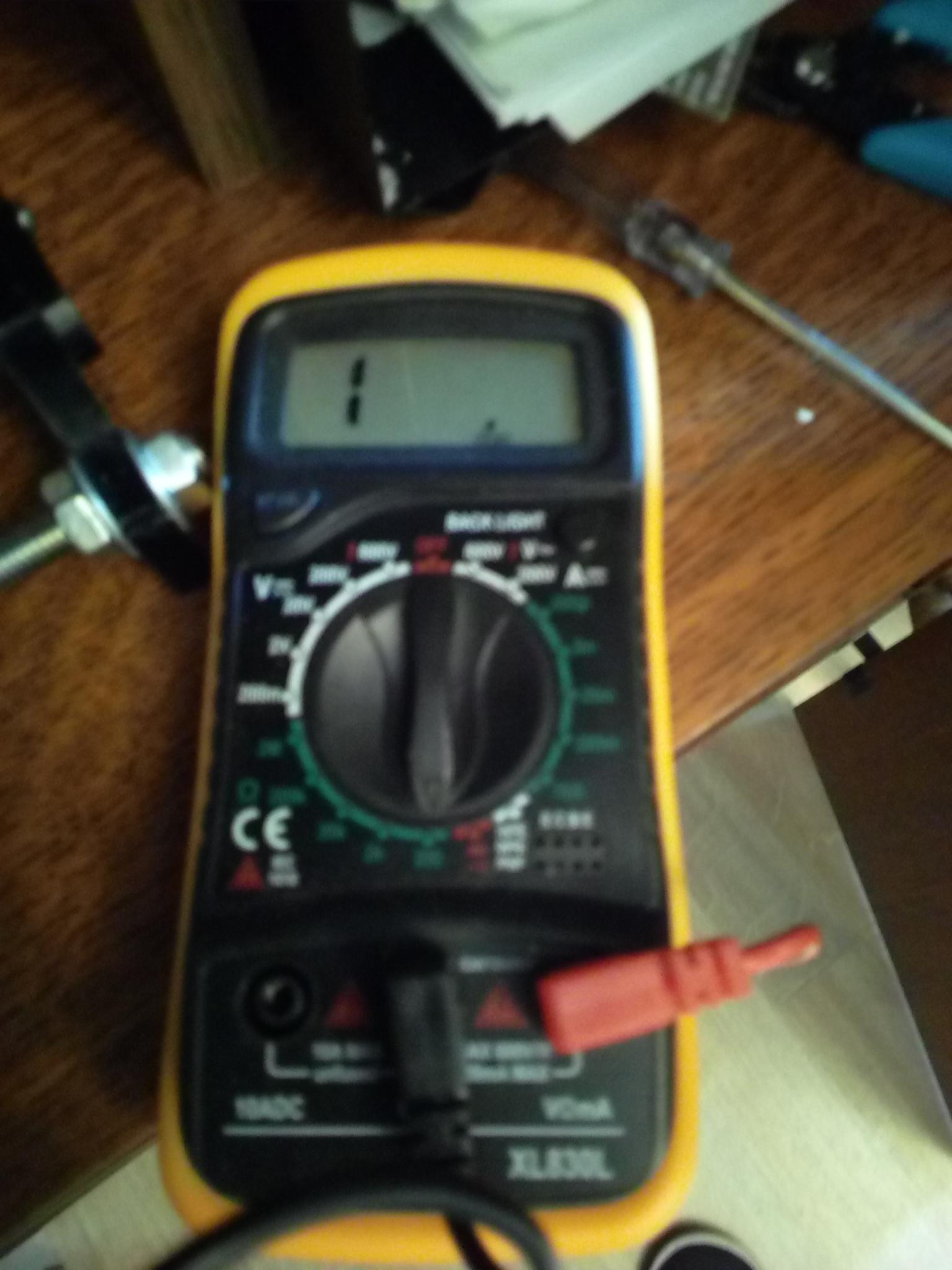

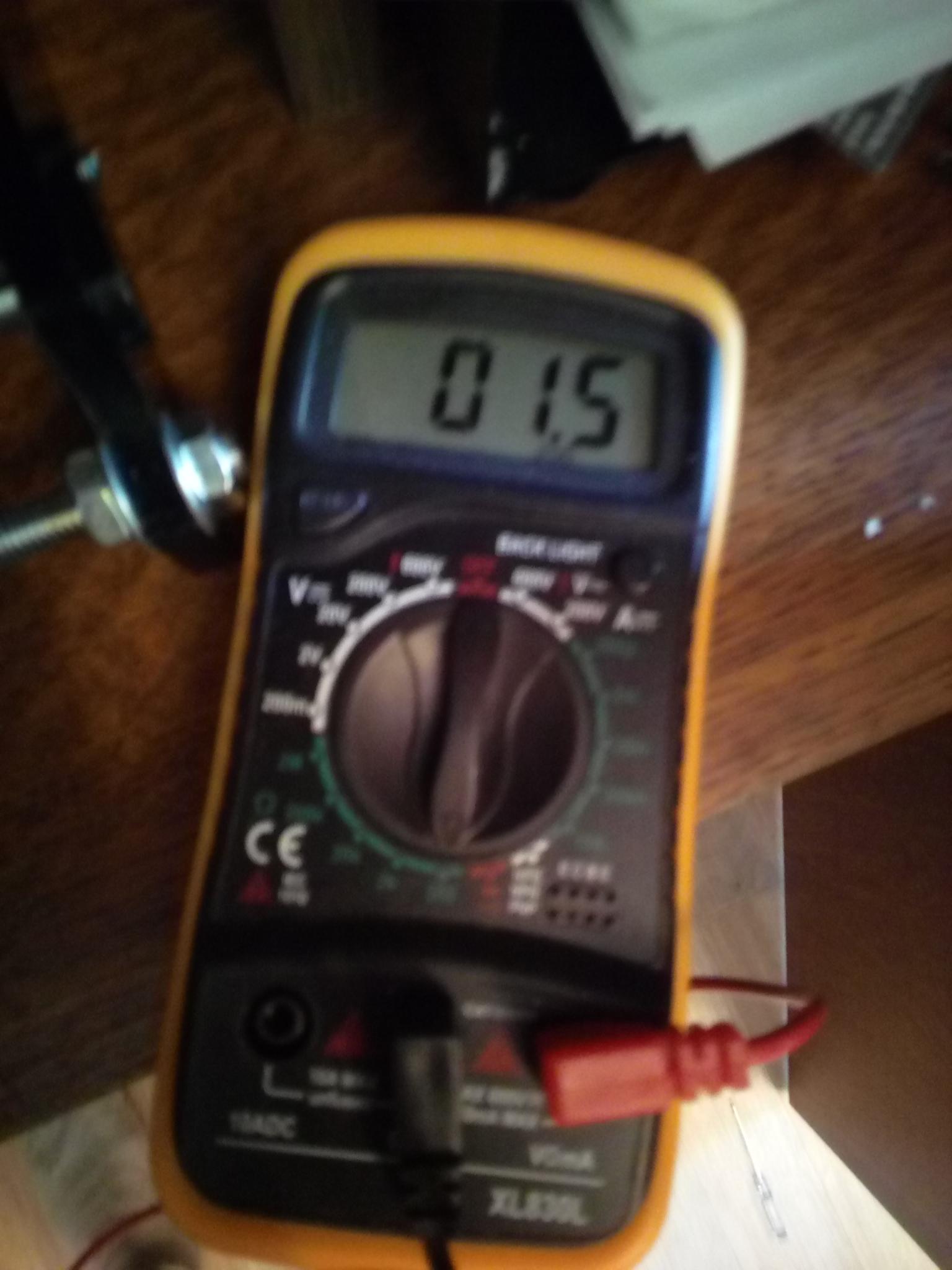

Janpolanton Posté(e) Mai 31, 2019 Partager Posté(e) Mai 31, 2019 Donc, c'est le bed... Il faut regarder au niveau de son bornier et aussi mesurer sa résistance (on doit trouver aux environs de 1 Ohm). Lien vers le commentaire Partager sur d’autres sites More sharing options...
JulienV Posté(e) Mai 31, 2019 Auteur Partager Posté(e) Mai 31, 2019 Il y a 2 heures, Janpolanton a dit : Donc, c'est le bed... Il faut regarder au niveau de son bornier et aussi mesurer sa résistance (on doit trouver aux environs de 1 Ohm). Voici ce que je trouve ca oscille entre 1,5 et 2 Lien vers le commentaire Partager sur d’autres sites More sharing options...
Janpolanton Posté(e) Mai 31, 2019 Partager Posté(e) Mai 31, 2019 La mesure semble bonne quoiqu'un peu élevée comme résistance de bed. A quel endroit a-t-elle été faite? Lien vers le commentaire Partager sur d’autres sites More sharing options...
JulienV Posté(e) Mai 31, 2019 Auteur Partager Posté(e) Mai 31, 2019 il y a 4 minutes, Janpolanton a dit : La mesure semble bonne quoiqu'un peu élevée comme résistance de bed. A quel endroit a-t-elle été faite? Sur les câbles du bed qu'on branche au bornier.. Lien vers le commentaire Partager sur d’autres sites More sharing options...
JulienV Posté(e) Mai 31, 2019 Auteur Partager Posté(e) Mai 31, 2019 Et quand je fais la mesure sur le bornier Lien vers le commentaire Partager sur d’autres sites More sharing options...
