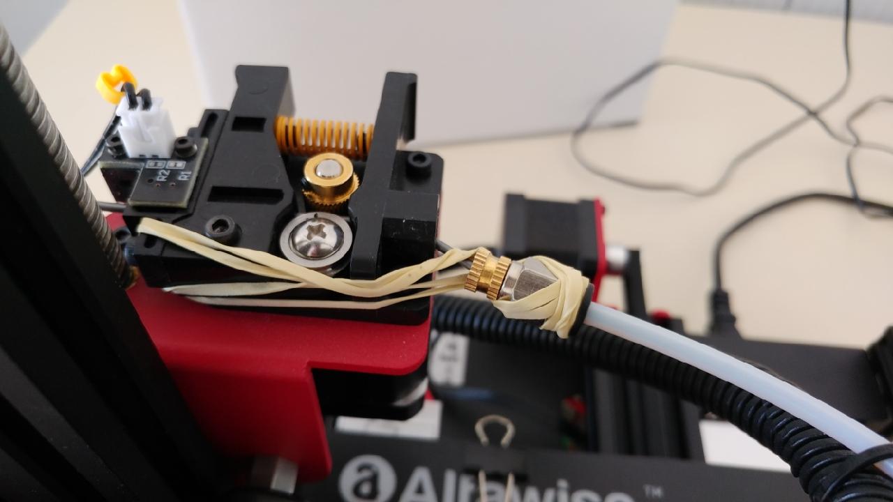

Je suis débutant avec l'alfawise U30 (et les imprimantes 3D). Après plusieurs impressions réussies, le tube PTFE s'est subitement décroché et ne tient plus.
Malgré tous mes efforts (scotch, élastique, ...) il finit toujours par se décrocher avec la force de traction qui semble énorme.
Comment faut-il le raccrocher pour qu'il tienne ? Est-ce normal que cette force de traction soit aussi importante, ... ?
Bref je suis perdu 😥
Merci d'avance pour vos idées.
Bah... change pour la version alu et raccord vissé!
Mais non, pas normal!
Araldite et hop, ça repart!
Même bloqué, c'est le moteur qui décroche, pas cet insert qui part!
N'oublie pas que ce n'est que de la copie d'une chinoiseries! Belle copie, mais copie tout de même!
Profites en pour acheter le kit mini de pièces de rechange... buse, hot end, ptfe, raccords....

Je confirme, le remplacement par un kit alu serait un bon moyen de régler le souci !

perso, j'avais reussi a casser le filetage de l'embout... mais ca indique un autre probleme en general... buse bouchée etc.
SInon, j'ai pas trouvé d'extrudeur alu aussi bien que l'original pour le moment... et l'alu a tendance a amplifier les vibrations du moteur de l'extrudeur (faut penser a mettre des rondelles en plastique si on le change...)

Et bien grosso modo c'est le même principe que ce que tu as actuellement mais au lieu d'être en plastique c'est de l'aluminium...
Pour le prix, j'en sait rien du tout, disons 10€ port compris...
