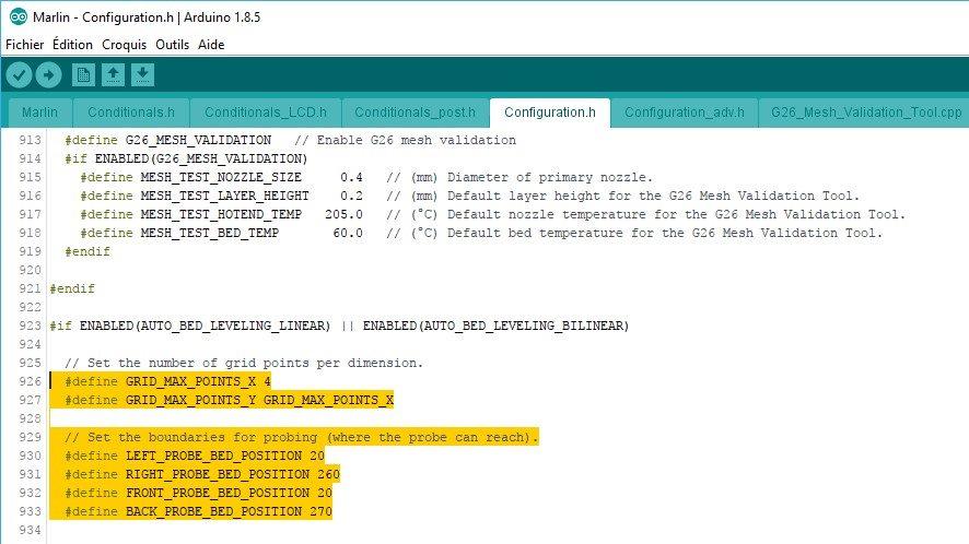

Je suis occupé de configurer Marlin 1.1.9 via le tuto de CR10.fr http://www.cr10.fr/installation-dun-autolevel-type-bltouch…/
Le tuto étant réalisé sous Marlin 1.1.8, quelques différences sont présentes.
La capture est tirée du tuto, ou les valeurs sont définies à 20/260/20/270
62128735_2203582596422737_6786724626115330048_n.jpg.fd773e602d01172e0e2f94a4d193f89c.jpg

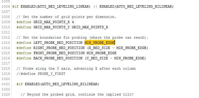

Dans ma version 1.1.9, j'ai la formule :
62032863_2203587036422293_5203894517429698560_n.jpg.0e176a4a96778a3560521eb02e3b0a1d.jpg
(X_BED_SIZE - MIN_PROBE_EDGE).
X_BED_SIZE, étant la taille du bed, c'est 300
MIN_PROBE_EDGE est défini plus haut dans Marlin à 10
Soit (300 - 10) = 290, pour l'axe X et Y, à voir sur la deuxième capture.
Je laisse ces valeurs ? Où je modifie ?
Au cas où, les valeurs de mes offsets sont :
#define X_PROBE_OFFSET_FROM_EXTRUDER -43 // X offset: -left +right [of the nozzle]
#define Y_PROBE_OFFSET_FROM_EXTRUDER 10 // Y offset: -front +behind [the nozzle]
#define Z_PROBE_OFFSET_FROM_EXTRUDER 2 // Z offset: -below +above [the nozzle]
D'avance merci à ceux qui pourront m'éclairer la dessus 1f642.png🙂

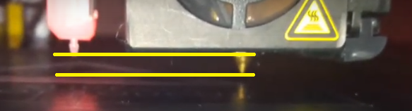

Bonjour à tous, en attendant une réponse à la question du dessus, voici la suite :
Le Bl-Touch fait bien la mesure des points avant l'impression, mais il imprime quelques centimètres au dessus du plateau, je me suis trompé dans le Z offset ? Ailleurs ?
Sur le site CR10.fr dans le tuto il est indiqué :
Citation
Attention, la distance en Z conseillée pour le Bltouch est de 2mm.
Je suis bon pourtant là, non ?
Je vous mets ici une copie du fichier Configuration.h : https://pastebin.com/icMa5dJD
Et une vidéo avec le problème…
Modifié (le) par Éros

@Éros
Tu es bien certain que la distance de la pointe rétractée de ton BLtouch et de la buse est de 2mm?
La hauteur de la pointe de la buse jusqu'au filetage fait 8 mm, sur la vidéo mais je me trompe peut-être  (ou ma vue n'est plus aussi bonne qu'à mes 20 ans 😉 ) on dirait bien qu'il y a plus que 2 mm. Quand la pointe du BLtouch se rétracte après avoir touché le plateau, la buse ne semble pas très proche du plateau.

Bonjour @fran6p je suis d'accord avec toi quand on regarde le touch du milieu on dirait qu'i y a au moins 5mm.

Le 12/08/2019 at 22:12, Éros a dit :
Je ne sais plus, la vidéo date d'il y a 2 mois, mais je pense que oui, vu les rondelles plates présentent pour ajuster la hauteur. Je les ai remplacé depuis par une entretoise https://www.amazon.fr/gp/product/B015PN9EIA/, et je n'ai plus eu de souci de nivellement depuis...
