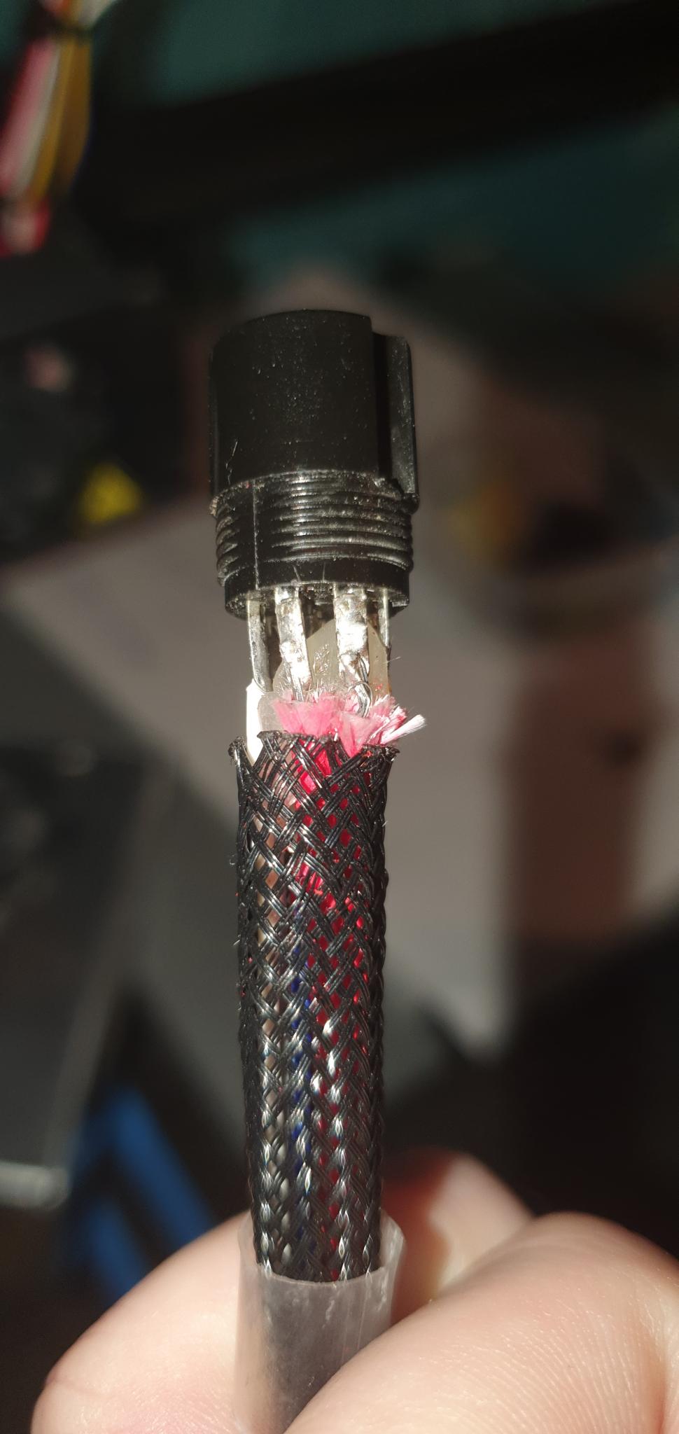

Peut être la partie régulation qui abaisse le 12v en 5v  qui est HS .
il y a 4 minutes, Twengal a dit :
mais la carte fonctionne branchée sur un pc donc
Donc le régulateur 5V a grillé pour une raison que je ne connais pas mais fort probablement due à une mauvaise manip suite au remplacement de la cartouche chauffante.
Tu as bien dit ressoudé?
Ne cherche pas plus loin, un des fils a fait contact avec le bloc en aluminium (probablement relié à la masse) et a créé un court circuit.

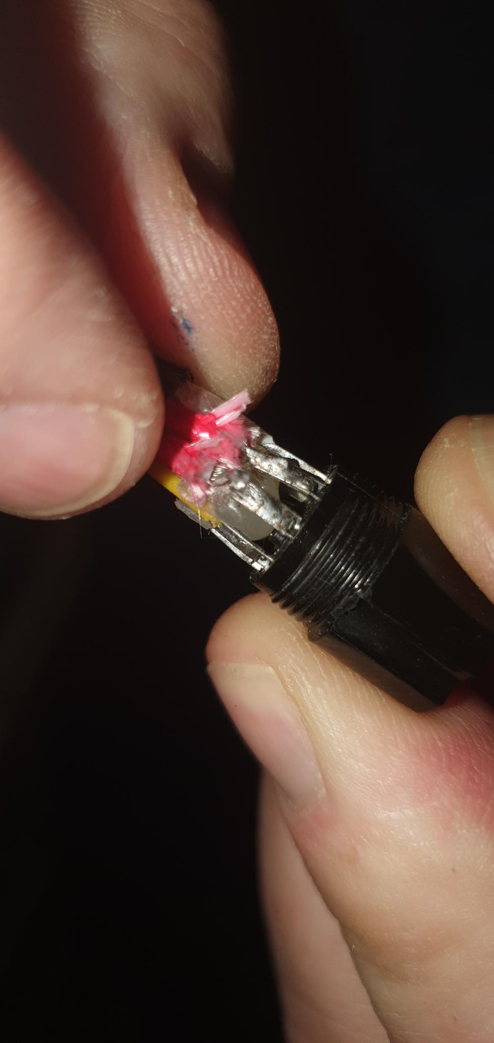

je n'avais pas compris ou se situaient les soudures, comme quoi une photo était indispensable.
Tu as mesuré si il n'y avait pas de court-circuit entre les broches (avec la prise refermée) car tes 2 fils semblent être dénudés à l'entrée de la gaine.
Sauf que quand on revisse le cache on a parfois des (mauvaises) surprises..
Mesures de continuités indispensables pour contrôler, une fois tout remis en place.
révises la loi de Murphy...
