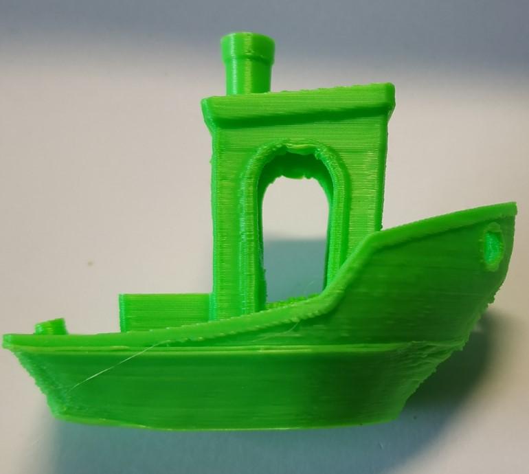

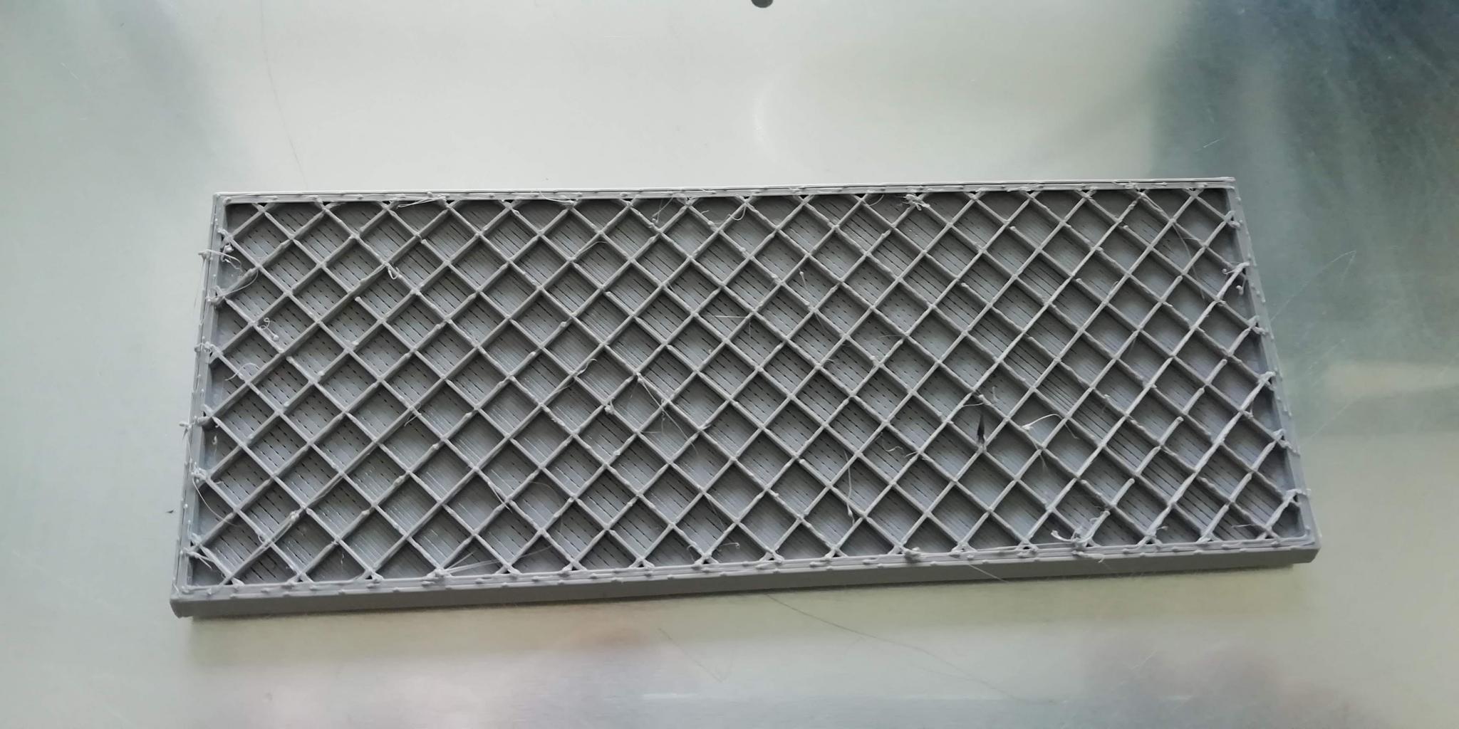

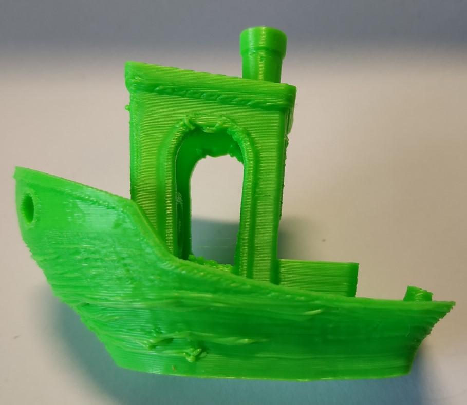

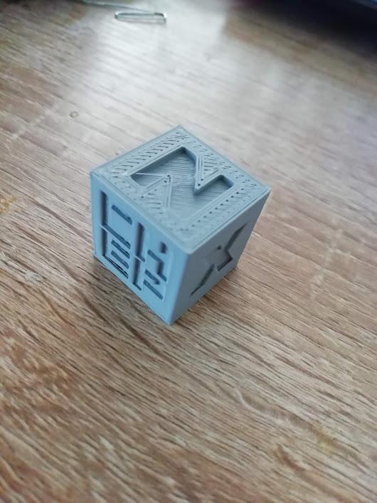

khopai Posté(e) Juin 12, 2019 Partager Posté(e) Juin 12, 2019 Bonjour, j'ai de gros problèmes pour régler avec régularité les impression de mon A10 et je ne sais pas sur quel "valeur" je dois jouer. Alors, je n'ai pas de problème d’accroche, j'arrive à faire des impressions très correct (voir le cube test, avec le même fil pour les 2 impressions) mais régulièrement j'ai des gros soucis de qualité au cours de l'impression, toujours le même problème, l'impression débute bien, les premières couches sont nickel et au bout de 10mn, ca part en couille voici l'exemple type sur la photo que j'ai mise filament PLA innofil3D Temp : 215° bed : 55° vitesse : 60mm/s rétractation : 3mn / 45mm/s fan : 70% je ne sais pas sur quel type de valeur je dois jouer , et je deviens un peu dingue si quelqu'un peu me donner une piste, merci Lien vers le commentaire Partager sur d’autres sites More sharing options...
Invité Posté(e) Juin 12, 2019 Partager Posté(e) Juin 12, 2019 Allez j'me lance !! Je dirais mauvaise ventilation de la hotend ! Et quant ça commence a chauffer , elle sous extrude d'où le souci ... J'ai bon la ?? Lien vers le commentaire Partager sur d’autres sites More sharing options...
medmed Posté(e) Juin 12, 2019 Partager Posté(e) Juin 12, 2019 (modifié) C'est pas une question de valeur dans Cura. Je te pose une colle . Régulièrement j'avais toujours le même problème. L'impression démarrais bien et puis ça partais couille, pour finir pas trop mal. Un casse tête .. D'après toi d’où vient le problème ? Modifié (le) Juin 12, 2019 par medmed Lien vers le commentaire Partager sur d’autres sites More sharing options...
khopai Posté(e) Juin 12, 2019 Auteur Partager Posté(e) Juin 12, 2019 alors, je deviens un peu dingue, mais je pense effectivement que ca peut être lié à un problème de fan.. j'ai tout bien nettoyé, purge de la buse etc. 220° - 60° bed - 60mm/s - fans 70% je lance un print, nickel pendant 1h environs (fan 70%) et au bout de 1h, paf, plus rien de coule de la tête... première photo, le print après 30mn environs 2° photo, le print après 58mn, quant je m'aperçois que le tête est 3mn au dessus sans rien qui coule 3° photo j'ai remarqué une marque sur le filament quant je l'ai retiré j'ai le fan d'origine, j'ai un noctua en stock (nf-a4x10 FLX) je peut le changer peut être, vais potasser les tuto car je sais pas trop où ca se branche tout ca !!! merci pour la piste en tout cas, je vais refaire un print à 100% vitesse fan (ps : j'imprime dans un pièce très chaude !!!) Lien vers le commentaire Partager sur d’autres sites More sharing options...

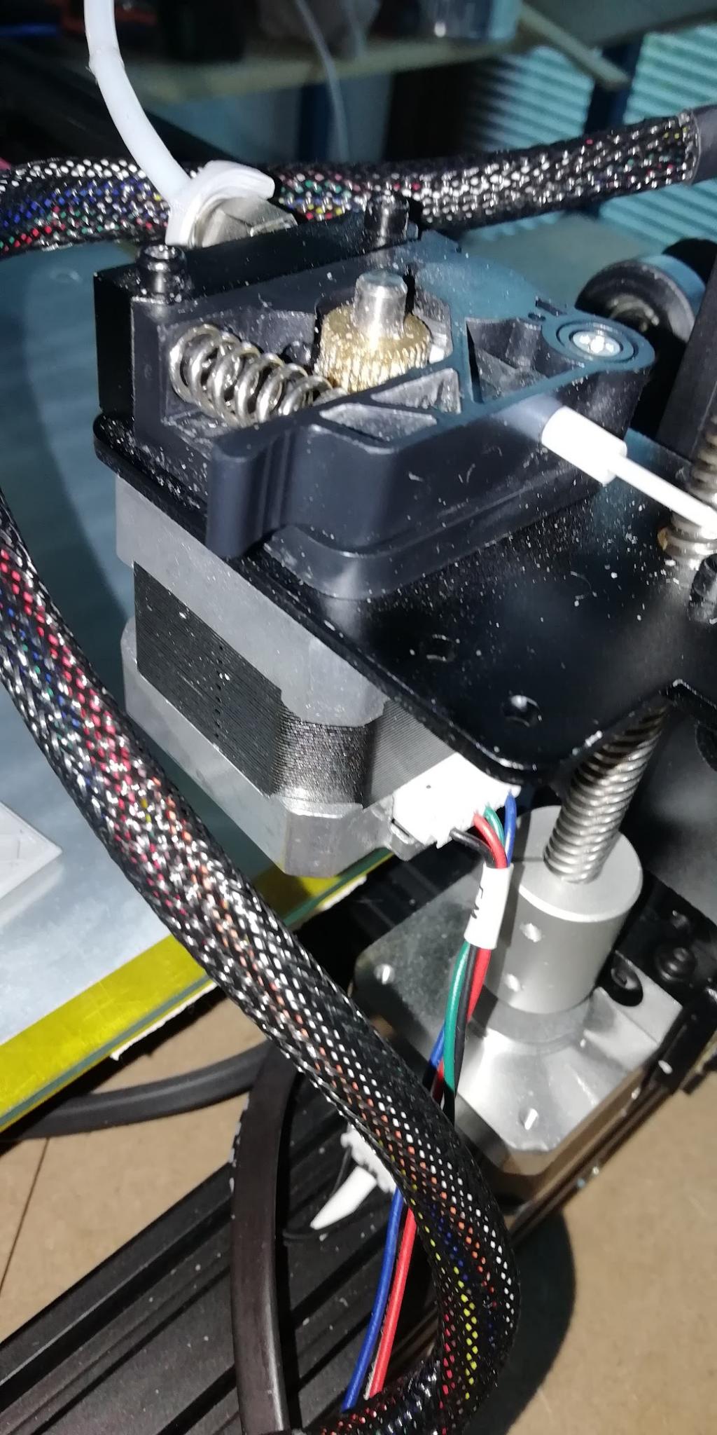

Invité Posté(e) Juin 12, 2019 Partager Posté(e) Juin 12, 2019 J'ai regardé de prêt ton cube de la première photo , t'es en sous extrusion c'est clair ! Tu devrais aussi vérifier la partie complete du côté de ton entraîneur , le ressort et la partie mobile du levier , j'ai comme un doute sur la tension de l'entraînement de ton fil , j'ai eu un cas similaire , le ressort n'était pas assez tendu , ça passais pendant un moment , puis plus rien ... J'ai changé pour un titan , c'est reparti aussi sec , essai de le rendre un poil plus avec une rondelle sur le ressort en plus , ça expliquerais aussi du même coup que le filament soit bouffé .... Mais d'expérience , c'est une merde cet entraîneur ! Fait un essai , lance une impression , et aide ton fil quant il avance en le poussant légèrement , si tu sens des acoups c'est fort possible que ça vienne de la ... Lien vers le commentaire Partager sur d’autres sites More sharing options...
khopai Posté(e) Juin 12, 2019 Auteur Partager Posté(e) Juin 12, 2019 il y a 2 minutes, cylon a dit : J'ai regardé de prêt ton cube de la première photo , t'es en sous extrusion c'est clair ! Tu devrais aussi vérifier la partie complete du côté de ton entraîneur , le ressort et la partie mobile du levier , j'ai comme un doute sur la tension de l'entraînement de ton fil , j'ai eu un cas similaire , le ressort n'était pas assez tendu , ça passais pendant un moment , puis plus rien ... J'ai changé pour un titan , c'est reparti aussi sec , essai de le rendre un poil plus avec une rondelle sur le ressort en plus , ça expliquerais aussi du même coup que le filament soit bouffé .... Mais d'expérience , c'est une merde cet entraîneur ! Fait un essai , lance une impression , et aide ton fil quant il avance en le poussant légèrement , si tu sens des acoups c'est fort possible que ça vienne de la ... mince, moi qui était fier comme un boeuf de mon cube.... sinon, c'est une piste, ca cadrerai avec la sensation que j'ai d'un problème autour de l'entrainement du filament. je met un photo de ma 3° impression après déballage, (donc j'avais rien touché sur l'imprimante, aucune manip autour de l'extruder ou des buses), on vois clairement la sous extrusion, à ce moment là (j'allais dire à l'époque, ..c'était il y a 4 jours ! ), vu mon peu d'expérience, je pensais à un problème de qualité lié aux réglage du slicer. mais effectivement l'entraineur m'a jamais donné confiance, comme peut le voir sur la photo, sous pression su ressort il se "décolle" des quelques mn de sa base (légèrement en bias vers le haut), et les dents ont déjà l'aire un peu degeu (peut être normal çà).. le titan métal, c'est ça ? https://www.amazon.fr/SIQUK-Upgraded-Extrudeuse-Replacement-Imprimante/dp/B07F2CMY39/ref=sr_1_fkmr0_2?__mk_fr_FR=ÅMÅŽÕÑ&keywords=titan+extruder+geeetech+a10&qid=1560365553&s=gateway&sr=8-2-fkmr0 où il y a des modèle spécifique ? ....mon cheval pour une rondelle !!!! je vais tester ce soir après le foot ! Lien vers le commentaire Partager sur d’autres sites More sharing options...
Invité Posté(e) Juin 12, 2019 Partager Posté(e) Juin 12, 2019 Ouais c'est déjà mieux pour l'entraîneur de filament , celui là est encore mieux c'est ce que j'utilise mais pas sur que tu puisse installer sur l'A10 ... Si quelqu'un l'a fait qu'il se manifeste ! https://www.amazon.fr/Redrex-Upgraded-Extrudeuse-Compatible-Transmission/dp/B07MZKY9WJ/ref=mp_s_a_1_6?keywords=titan+extrudeur&qid=1560369040&s=gateway&sr=8-6 Tu a beaucoup de poussière plastic c'est pas normal ! Il ne doit pas en avoir en effet !! Lien vers le commentaire Partager sur d’autres sites More sharing options...

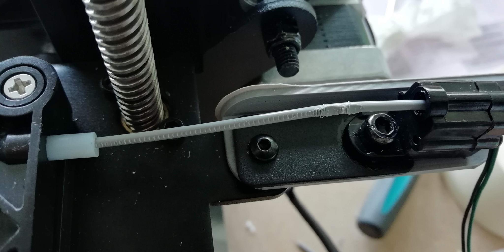

khopai Posté(e) Juin 12, 2019 Auteur Partager Posté(e) Juin 12, 2019 je vous tiens au jus dans 3h....j'ai ajouté une rondelle, je reste a coté pour qu'il y ai toujours du mou pour le filament, j'ai mis le flow a 102% et les fan à, 100% jusqu'ici tout vas bien (first et 2° layer) Lien vers le commentaire Partager sur d’autres sites More sharing options...
khopai Posté(e) Juin 12, 2019 Auteur Partager Posté(e) Juin 12, 2019 bon, même problème au bout de 1h15 environs (un peu plus loin que le dernière fois), la buse ne coule plus.... je pousse un peu sur le fil et ça repart.....comprend pas...je vais attendre de changer l’entraîneur pour les pièces plus grosse.... Lien vers le commentaire Partager sur d’autres sites More sharing options...
Invité Posté(e) Juin 12, 2019 Partager Posté(e) Juin 12, 2019 Si tu pousse du côté entraineur , cherche pas ça vient de la .... T'a trouvé la cause , et si je me souvient bien la roue crantée et souvent très mal faite aussi .... Ça aide pas .... Tiens nous au courant ! Lien vers le commentaire Partager sur d’autres sites More sharing options...
khopai Posté(e) Juin 12, 2019 Auteur Partager Posté(e) Juin 12, 2019 oui, la roue cranté est "pleine" de pla, j'ai eu un bouchage au debut (genre à la 4 ou 5 ème impression), bouchage de ma faute à cause d'une mauvaise manip, j'ai fait 2 /3 essai de print avant de comprendre que j'avais un bouchon dans le hotend, j'ai tout nettoyé, mais depuis j'ai ces problèmes, hors je pense que les 2/3 test que j'ai fait avec un bouchon, même si ça a pas duré longtemps, ça a fait brouter la roue cranté dans le filament, et depuis j'ai le sourire du bonheur ...les dents sont pleine..(surtout que je trouve le filament gris , innofil3d , plus rigide que mon autre bobine , ice..l'un est donné à 200/220 ° et l'autre à 180/210) je reviens dans 3 jours dès que j'ai la pièce....héhéhé Lien vers le commentaire Partager sur d’autres sites More sharing options...

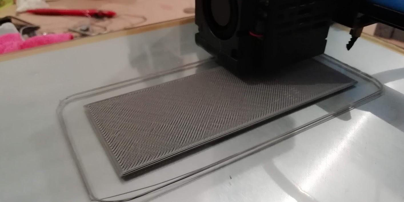

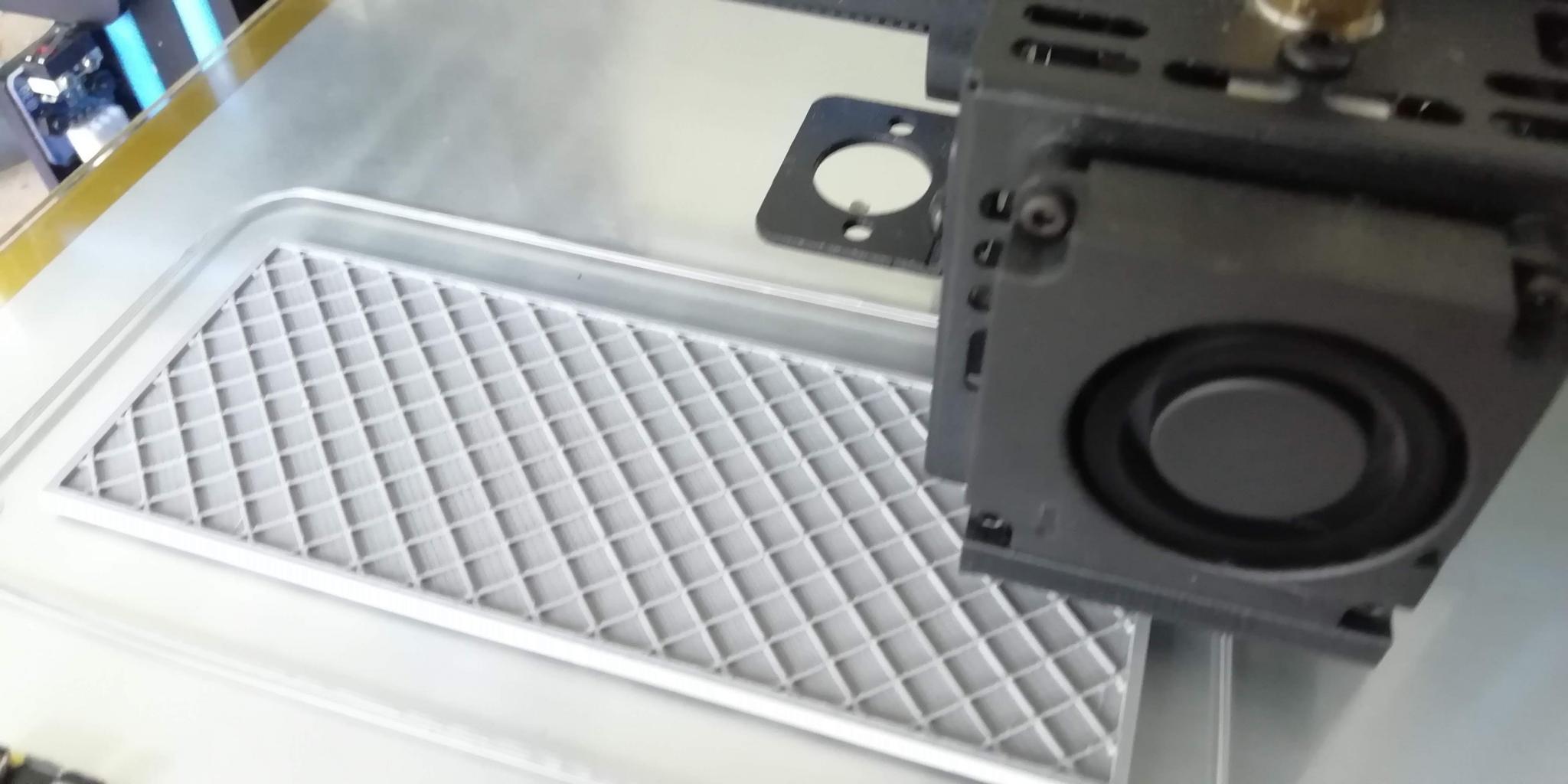

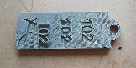

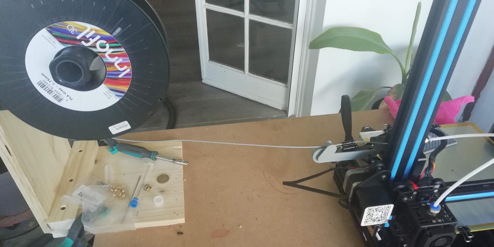

khopai Posté(e) Juin 14, 2019 Auteur Partager Posté(e) Juin 14, 2019 bon, je pense vraiment que c'est la bonne piste, j'ai fait 3 print de 1h15 à 3h, mais en restant autour de l'imprimante, en faisant en sorte que le fil ne tire jamais sur la bobine pour se dérouler et je n'ai pas eu de problèmes, (hormis un peu de warping, mais ca c'est pas l'imprimante...)..je laissait toujours entre 40 et 60cm de "mou"...clairement il faut que je fasse plus attention à mon setup pour un déroulement plus fluide (vais voir si je peut pas bricoler un porte bobine avec des roulement à billes), par ce que dès que le filament se déroule mal (genre il fait des "boucles" etc..) ca part en couille. je reçois le nouveau entraineur mardi....(je suis tellement blaireau que je viens de réaliser que je n'avais pas valider la commande !!!!!) en attendant, je n'ai plus de vie sociale !..... je ferai quelques photos ce week end de mes print en mode "nuit blanche !!" merci en tout cas de vos conseils Lien vers le commentaire Partager sur d’autres sites More sharing options...

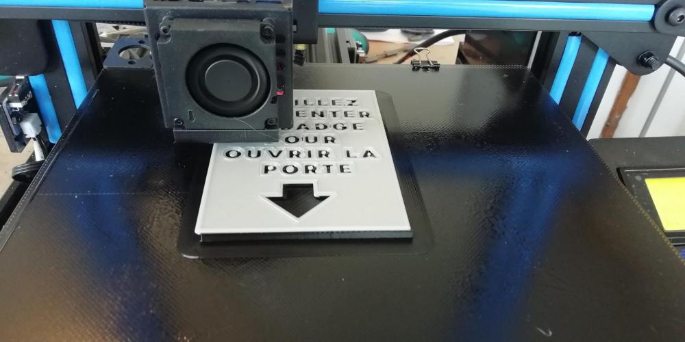

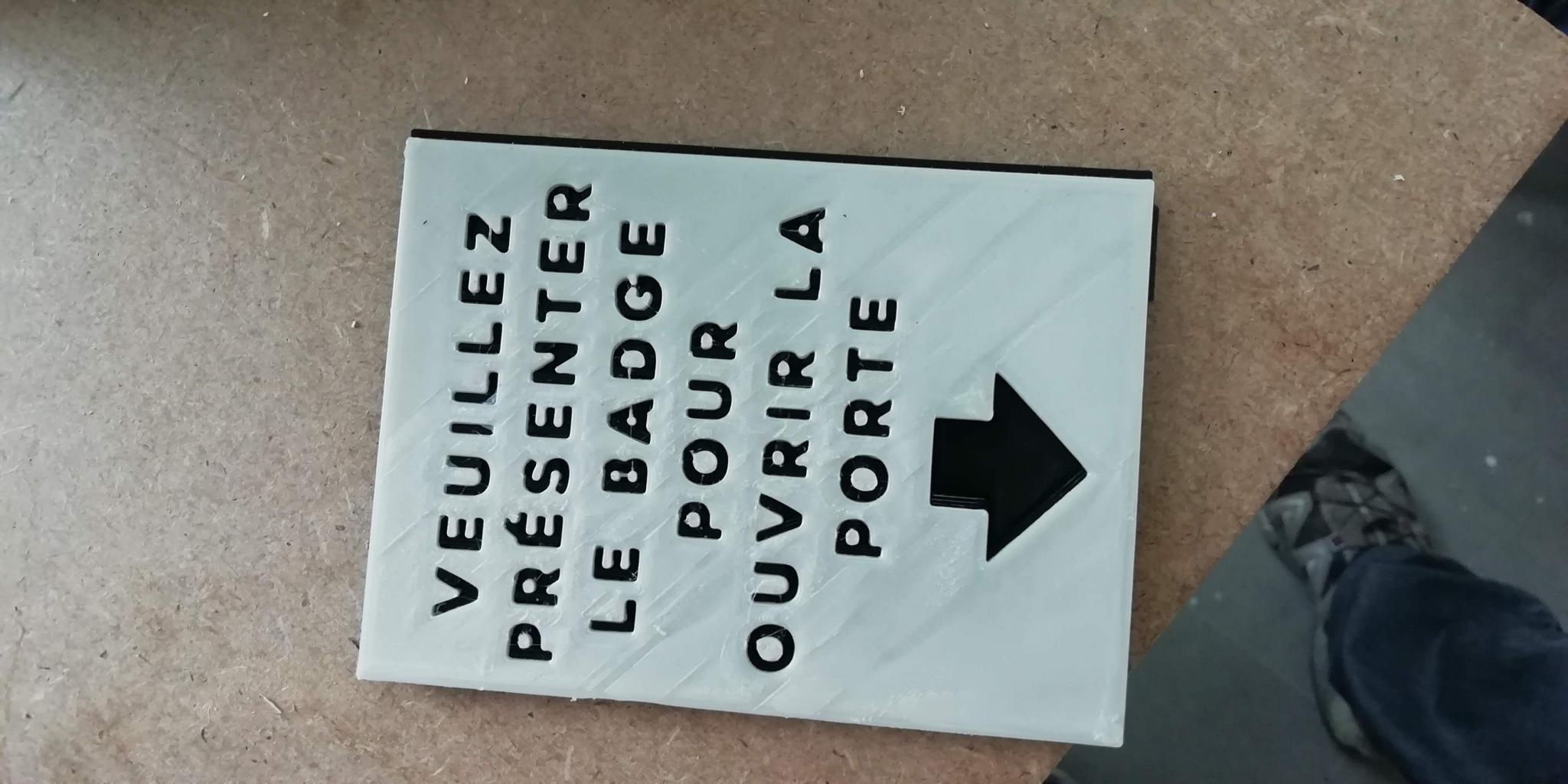

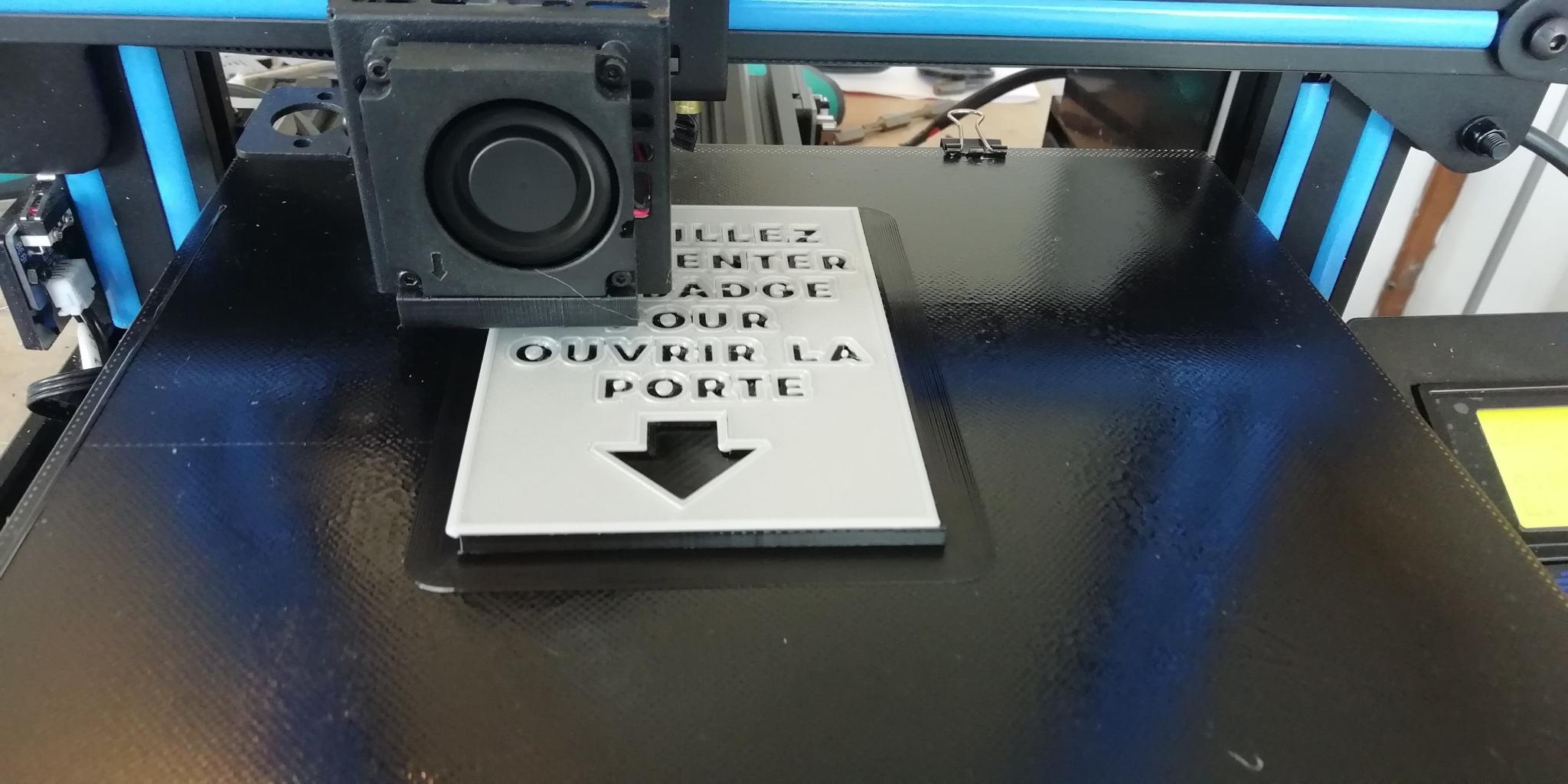

khopai Posté(e) Juin 16, 2019 Auteur Partager Posté(e) Juin 16, 2019 (modifié) voilà ce que j'ai obtenu , 5h de print, juste une petite merde quant j'ai changé de couleur, j'ai légèrement décalé la tête mais j'ai pu récup je suis plutôt content car c'est l'exemple type de ce que je recherche à faire en usage pratique.... j'ai print le dérouleur à plat type dagoma (https://www.thingiverse.com/thing:994586), c'est bien mieux, la bobine se déverse sans à coup, reste plus qu'à changer l'entraineur.. Modifié (le) Juin 16, 2019 par khopai Lien vers le commentaire Partager sur d’autres sites More sharing options...

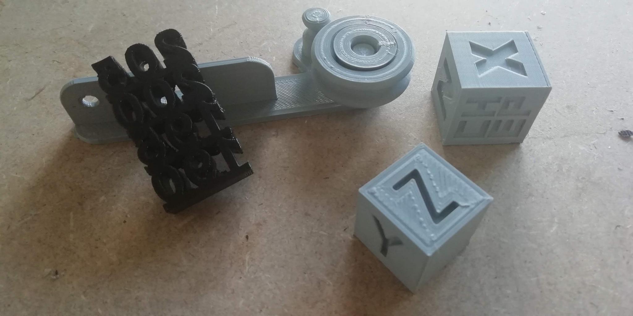

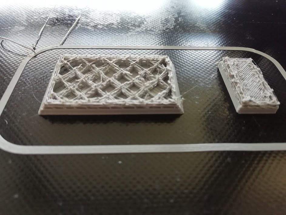

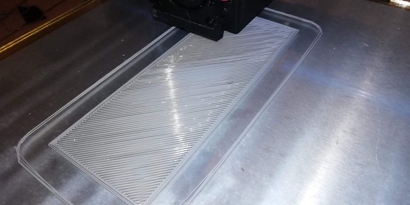

khopai Posté(e) Juin 18, 2019 Auteur Partager Posté(e) Juin 18, 2019 (modifié) j'ai super galéré depuis 48h pour faire des impressions correct (en faite, après l'impression réussi de la plaque, elles ont toutes merdé avec de la sous extrusion, etc..), j'avais un peu les boules, je me suis même demandé si je n'avais pas surestimé la qualité de l'imprimante pour un usage régulier j'ai reçu mon entraîneur ce matin , : https://www.amazon.fr/Redrex-Upgraded-Extrudeuse-Compatible-Transmission/dp/B07MZKY9WJ/ref=mp_s_a_1_6?keywords=titan+extrudeur&qid=1560369040&s=gateway&sr=8-6 montage, petit réglage du plateau et je lance un test.. est là, .....magic is in the air....impeccable, j’enchaîne les print depuis maintenant 5h , sans aucun soucis, qualité nickel....du rêve en barre... et surtout sans surveillance permanente, je vais de nouveau pouvoir dormir (je vais ajouter un petit octoprint avec camera et hop) franchement merci, sans les indication vers cette piste, j'aurai probablement abandonné en pensant que les chinois vendent vraiment de la merde... là d'un coup, mon imprimante redeviens super sexy donc, si ça peu aider d'autre personne, la conclusion c'est que l’entraîneur de la a10 est vraiment merdique (en comparant les 2, on voit bien que la qualité moindre de la roue cranté) Modifié (le) Juin 18, 2019 par khopai Lien vers le commentaire Partager sur d’autres sites More sharing options...
