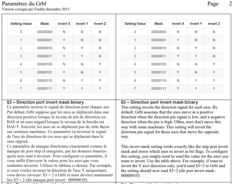

Jean-Claude Garnier Posté(e) Juin 14, 2019 Posté(e) Juin 14, 2019 (modifié) Hello C'est pas compliqué Dans la fenêtre de console tu tapes dollar dollar ($$) Ça te donne la liste de tous les paramètres en cours, c'est le $3 qui va t'intéresser Dans le tableau ci-dessous, tu devras essayer différentes combinaisons de Yes Yes No avant de trouver la bonne Pour changer tu tapes juste $3=(de 1 à 7, probablement 2) et tu valides Modifié (le) Juin 15, 2019 par Jean-Claude Garnier
Oumi Posté(e) Juin 14, 2019 Auteur Posté(e) Juin 14, 2019 Jean-Claude Garnier je te remercie vivement pour cette précision Nous essayerons cela très prochainement ...
