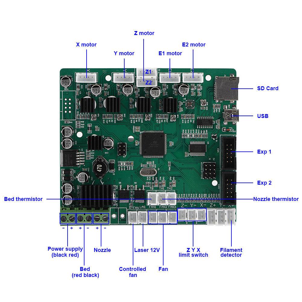

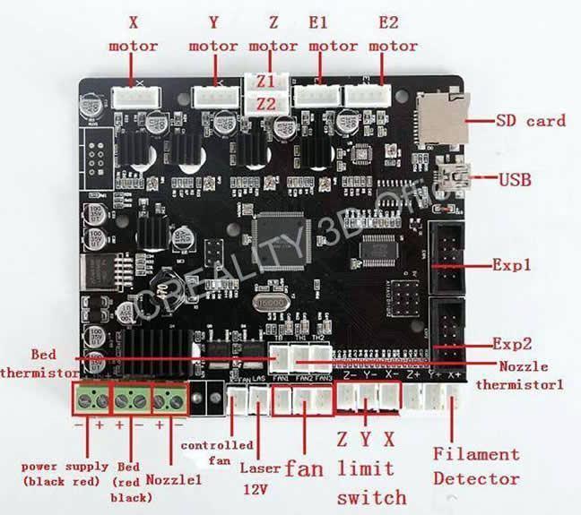

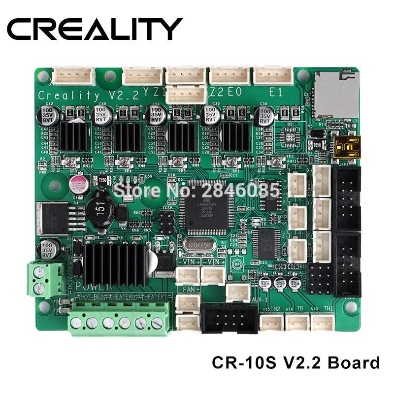

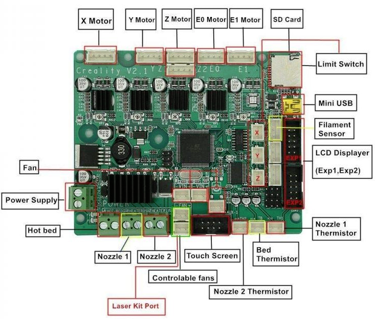

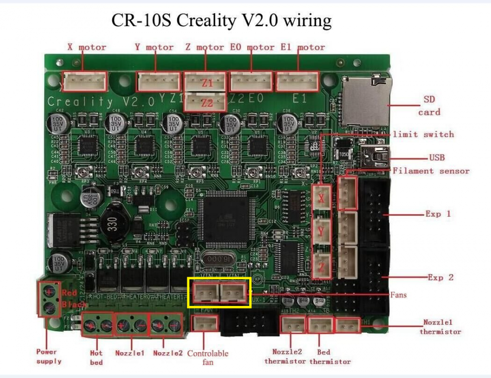

fran6p Posté(e) Novembre 9, 2019 Partager Posté(e) Novembre 9, 2019 @jippy55 Ton expérience malheureuse ne peut pas servir de base pour généraliser . Les CR10 et CR10S (j'exclue la CR10S Pro) sont de bonnes machines une fois montées correctement et entretenues. Nombre d'utilisateurs (moi y compris) en sont satisfaits. La majorité des participants de ce forum ne viennent que pour essayer d'y trouver réponse à leur problème moins fréquemment pour dire que tout fonctionne bien sur leur machine (il y en a cependant ). Comme tu ne précises pas quelle carte mère tu as réinstallé (v2.0, v2.1, v2.2, ...) on ne peut pas totalement t'aider. L'alimentation hors quelques rares cas ne passe pas de vie à trépas facilement. Tous ceux qui ont modifié (volontairement ou par erreur) la valeur du secteur 230V en 110V ont fait l'amère expérience d'un bruit ressemblant à une "explosion" suivie d'un léger nuage de fumée. Ou encore un mauvais branchement provoquant un court-circuit. Dans la plupart des cas, il n' y a pas grand chose à dépanner : il faut passe par la case CB. Pour les cartes, les schémas de branchements sont faciles à trouver: Les plus anciennes sont celles ci-dessous (identiques excepté la couleur du PCB) Ensuite, la v2.0 et la v2.1, et finalement la v2.2 1 Lien vers le commentaire Partager sur d’autres sites More sharing options...
